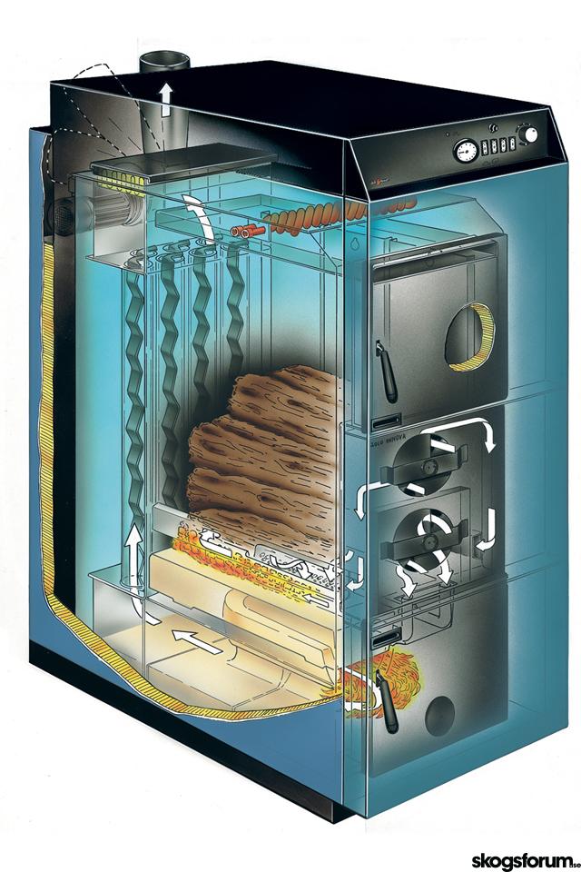

#739501Hej. Tänkte göra ett gengas tunna. Men efter ha läst mycket hur en sån verkar funkar så tycker jag det låter lite som gengas tunnan jobbar på samma sätt som min vedpanna göra.
Ni som har lekt like med gengas kan fallet vara så att jag skulle kunna använda rökgaser från pannan att driva en motor eller blir det en mer komplett förbränning i pannan.
Se bild hur min panna funkar.
Mvh David

#739505Gengas bildas av ofullständig förbränning.
Skulle gissa att din panna har alldeles för bra förbränning för att kunna bilda gengas 😉

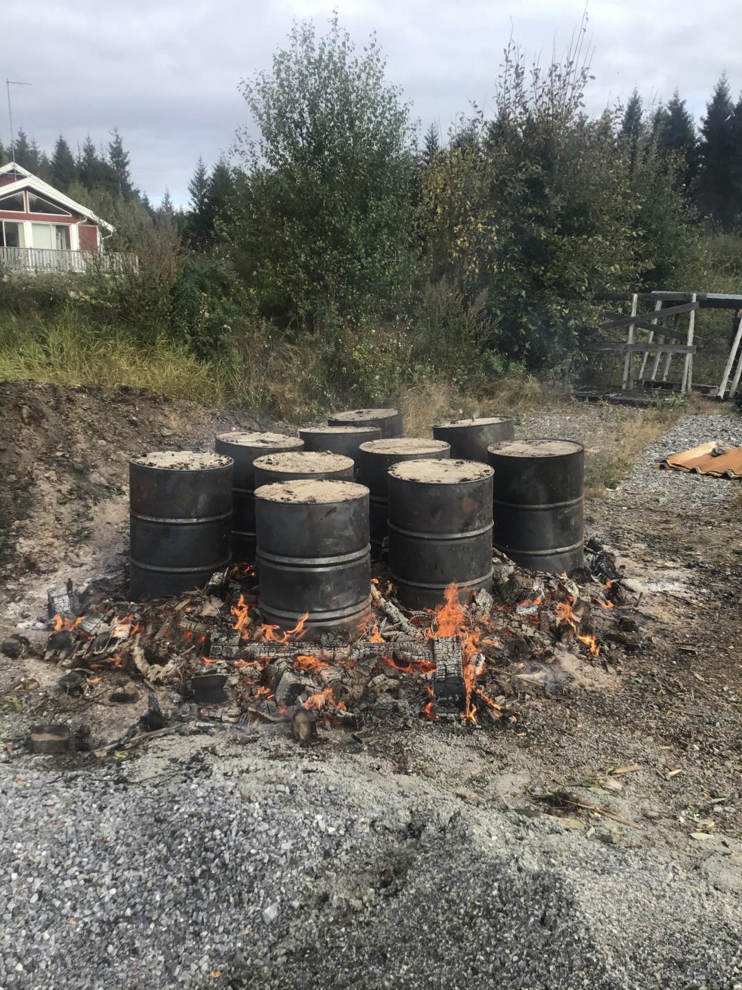

Vedproducent
#739507Ja gengas blir det när jag gör kol i tunnor tex. Så det är ju bara att leda gasen från toppen i ett rör och elda runt som här.

#739778Jo klart den just nu har väldigt bra förbränningen men det går att justera lite på luftmängden som kommer in i pannan.
Tänkte kan man göra det I pannan så tar man vara väldigt bra på värme energi som blir går den inte till spillo. Läste just i eldstaden skulle behöva komma upp nära 1000 grader för att man inte skulle få med sig tjära.
Re: Gengas
#739796En värmepanna är till för att bränna så fullständigt och effektivt som möjligt med en ganska god lufttillförsel. Den är inte till för det som sker i ett gengasaggregat. Där förbränns det utan lufttillförsel för att det skall blida en brännbar gas, som till stora delar består av koloxid CO. Samtidigt bildas det då restprodukter, aska, tjära och diverse syror och andra rätt farliga kemiska föreningar. En panna och dess skorsten är inte gjorda för att hantera detta.
En panna och ett gengasaggregat arbetar alltså enligt helt oförenliga principer. Att försöka skapa gengas i pannan är ett ganska säkert sätt att förorena miljön, riskera liv och hälsa med livsfarliga förbränningsgaser samt ganska snabbt förstöra panna och skorsten och lägga grunden för en rejäl soteld.

#740259Förstår att det skapas giftiga gaser och annat som inte är så bra. men tänkte inte använda skorstenen att plocka ut gasen.
tittar man på de olika lösningar som finns så bygger det på samma sätt som min panna jobbar på.
Tittar man på flöde på bilder så är det väldigt snarlikt som min panna jobbar.
Tycker vedpannan borde klara att göra samma sak utan att bli allt för sliten med tanke på att folk bygger gengas tunnor från skrot ofta och funkar väldigt länge vad jag har läst mig till.
tänkte att det skulle vara väldigt smidigt att kunna ta till vara på både värme och gasen som blir.
Re: Gengas
#740263Det där skulle jag nog vara mycket varsam med,@Darnshelm :-ss
I pannor och kaminer ska gasen brinna upp när den "kokas" ur
veden. Det är det som värmer mest. Ta en prat med en VVS konsult
åtminstone.
Kommer i håg en sak från slutet av sjuttiotalet, där en vedpanna
exploderade efter felanvändning. Ett timmerhus på tre våningar
lyftade sig sidoväges, och tjocka naturstensmurar i källaren
blåstes ut och sönder. ^#(^
Re: Gengas

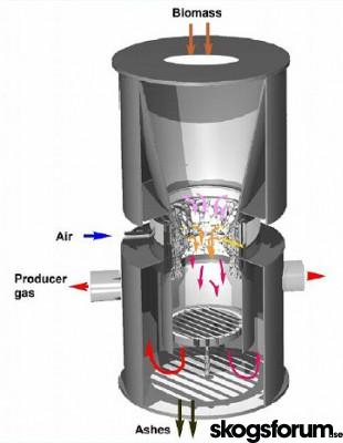

#740271Nej det är inte ett dugg snarlikt. Du verkar inte förstå alls att din panna och ett gengasaggregat inte jobbar på samma sätt. Det enda de har gemensamt är att det handlar om förbränning.
Pannan förbränner bränslet med tillskott av luft för att i slutänden producera minimalt med brännbara gaser och andra restprodukter. De gaserna som primärt bildas är främst koloxid och genom att den blandas med luft förbränns den och bildar värme. De gaser som sekundärt bildas är till största delen koldioxid och en del vattenånga och det vädras ut via skorstenen. Värmen i pannan bildas främst av att de primära gaserna förbränns med syre. Om du skulle lyckas på något sätt att hämta ut gaserna innan de förbränns så får du mycket lite värme.
Ett gengasaggregat torrdestillerar bränslet utan luft. Just därför att det inte tillförs luft bränns inte de primära gaserna utan kan tas ut för att sedan förbrännas som t ex motorbränsle. Aggregatet tar inte in luft till förbränningen och det har ingen skorsten eller motsvarande för att släppa ut rökgaser.
Glöm detta, det är helt enkelt inte möjligt att kombinera värmeeldning i en panna med gengasproduktion.

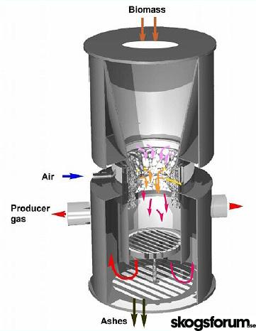

#740277Nja, lite luft måste jag ha i mitt aggregat för att det ska fungera.
Detta förklarar väl principen lite, men inte allt.
http://www.gengas.se/hur-fungerar-gengas/
