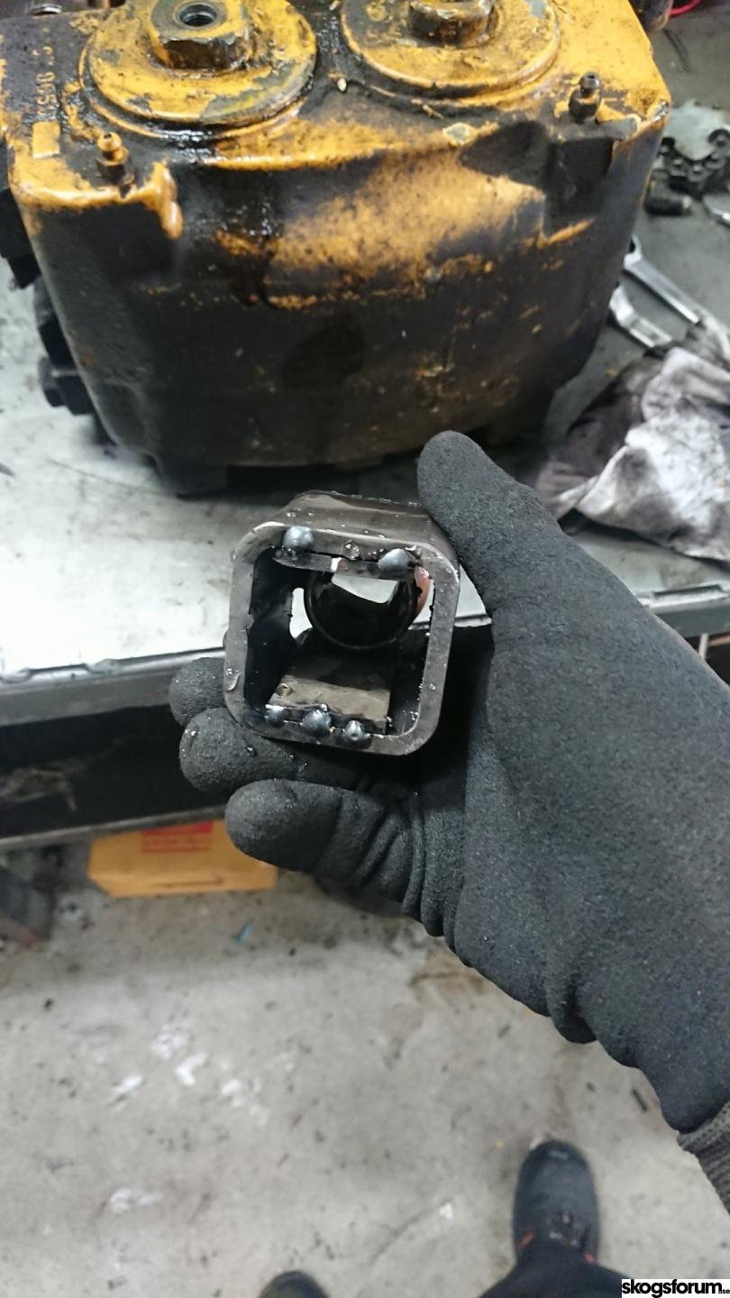

#677122Köpte detta som ett repobjekt
Leden mellan rotorn o infästningen mot maskinen har brustit så den har nog brutit rejält på tiltkolven

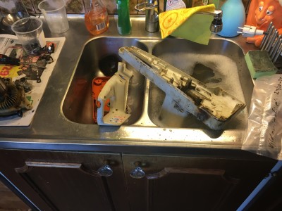

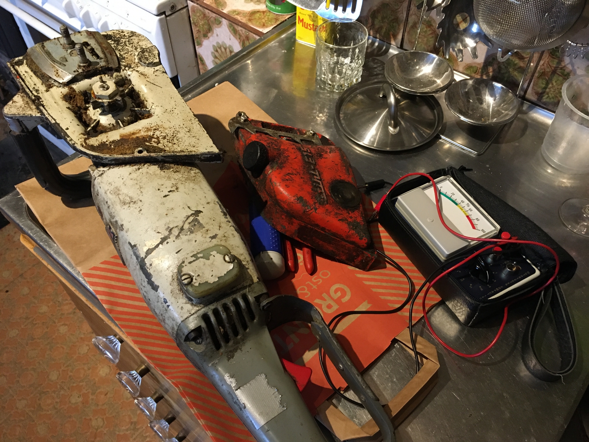

#677158Har skruvat i lite Stihl elsågar nu i helgen. Lite olika generationer, en E15 och en MSE200C

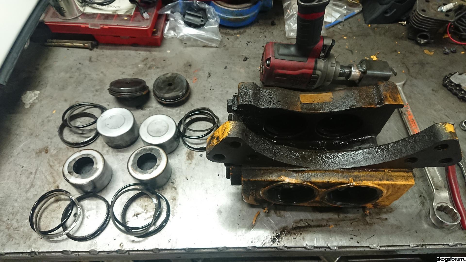

#677656Ska packa om ett bromsok.
Min rätta hylsa fanns inte att finna någonstans så det fick bli en specialare.
Snyggt är det inte men det funkar.

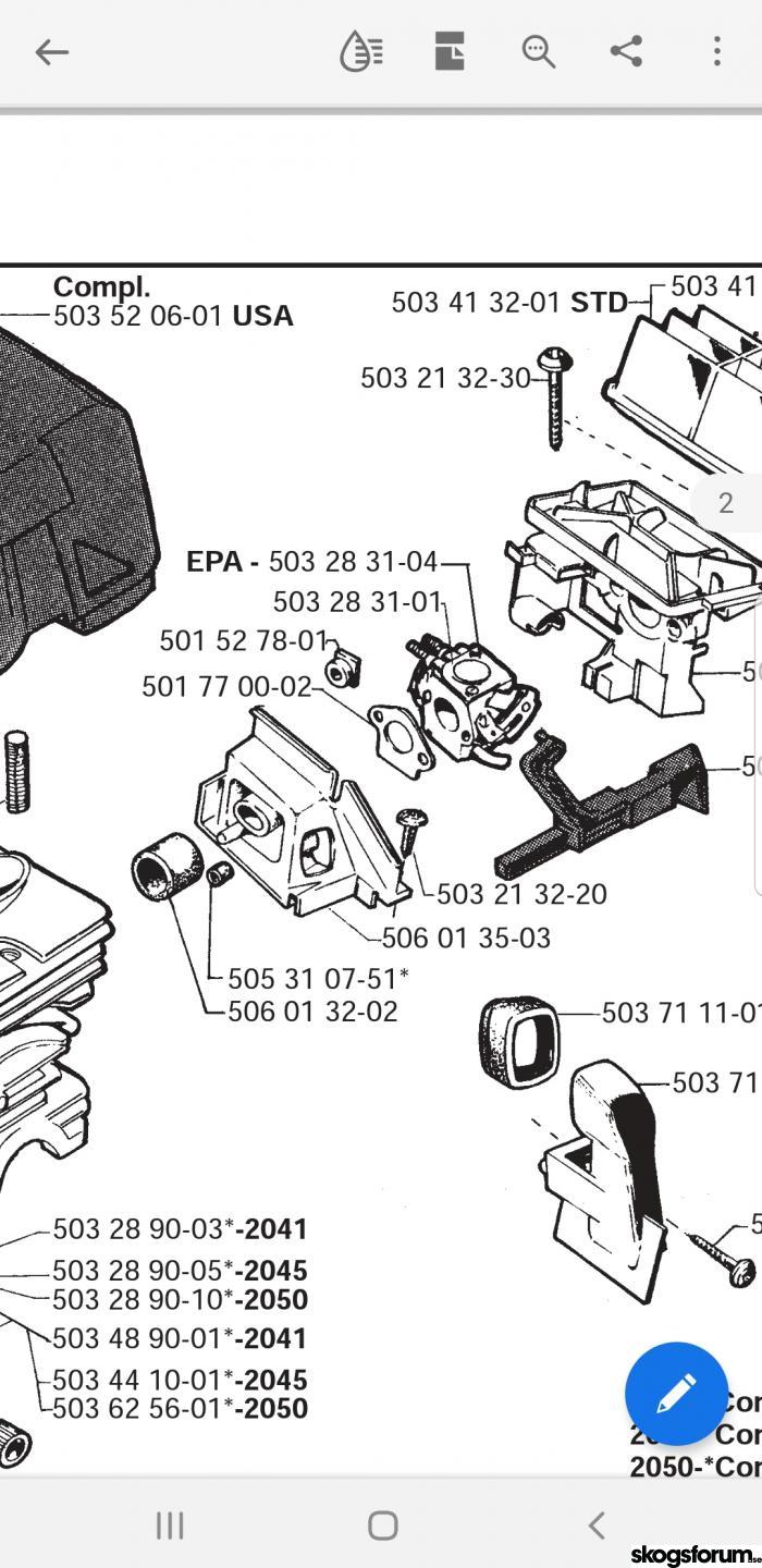

#679146Jag har hållit på med en Jonsered 2050 ett par dagar. Började med att jag köpte den som repobjekt, skuren såg. Fick hem den och mycket riktigt. Den var skuren. Efter att bytt kolv och cylinder så gick den väldigt oroligt. Det var tjuvluft. Bytte då förgasare och fick den att gå normalt. Kan en förgasare vara otät, så att man får tjuvluft? Kan tilläggas att jag bytte packningen mellan insug och förgasare.
Re: Vad gör ni i verkstan ?
#679152
Joakim S skrev:Kan en förgasare vara otät, så att man får tjuvluft?
Normalt inte, bara om spjällaxelns lagring är så sliten att det läcker in luft där, men det är ändå små kvantiteter. Så antingen var det packningen, eller så var det något annat inre problem i förgasaren.

#679153var det packning mellan insuget och förgasaren på denna..?
brukar bara vara skruvade i hållaren vid insuget....
annars så håller jag med totte...

#679155
Ok. Tack:). Kommer faktiskt inte ihåg nu, om jag bytte förgasare eller bara bytte membran och packningar på den. Det blir snurrigt ibland när man byter delar hit och dit och lånar från sågar här och där. 😂

#679157
vinterrojarn skrev:var det packning mellan insuget och förgasaren på denna..?
Jepp. Det är packning på dessa.

#679161ja...jag läste 2150....då fattar jag att jag inte hängde med...
2050 är liknande hva 49..eller partner 510ccs...
#679162jag blandade ihop med den där 2150in du frågade om sist..
jag har inte koll på något längre...
