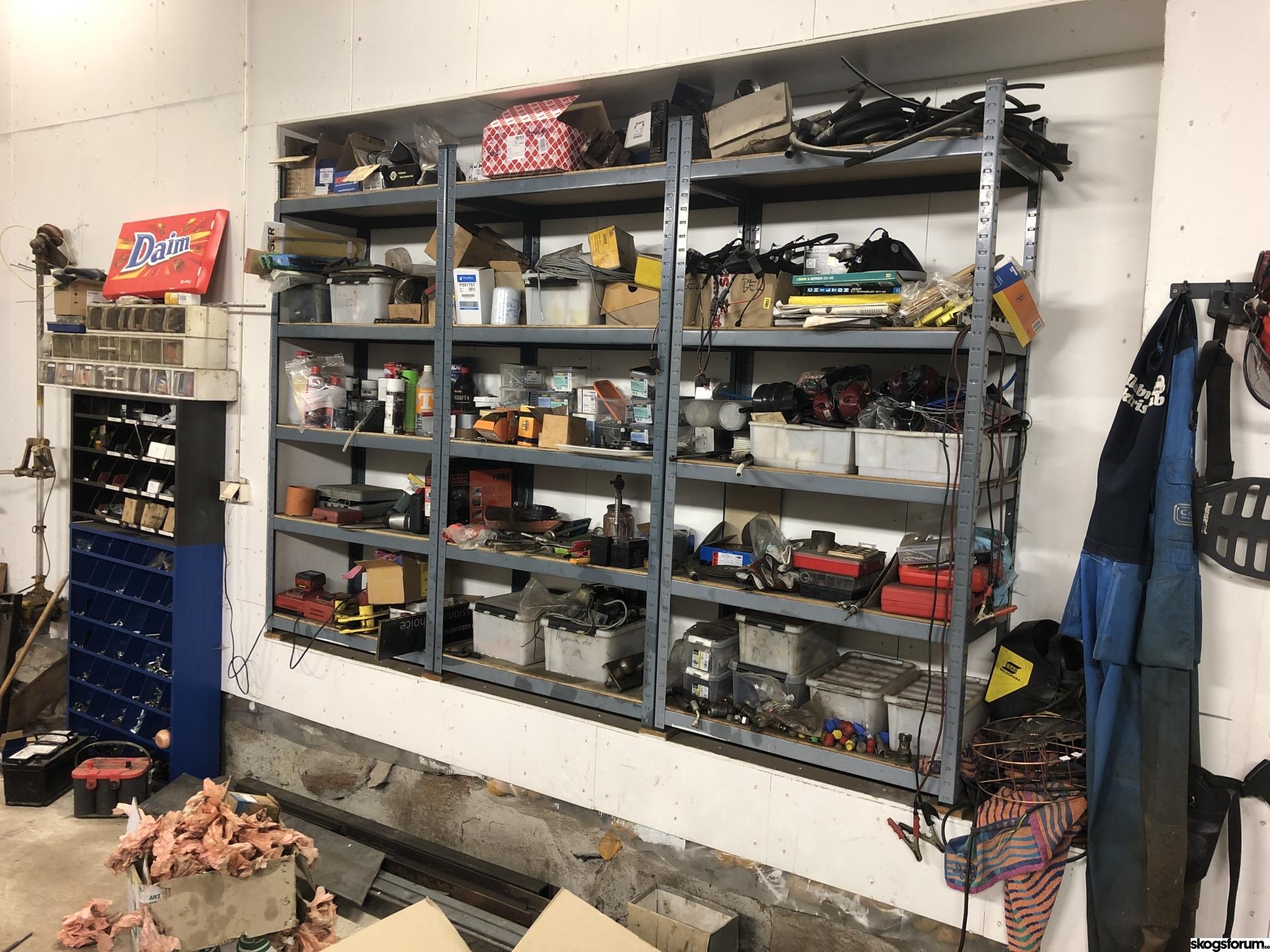

#677110
Apropå förvaring i verkstan, så här gjorde jag för att spara golvyta

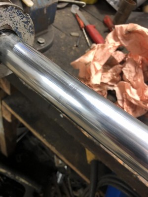

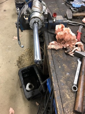

Börjat brottas lite med rototilten o blev lite trött när kolvstången är böjd vilket inte syntes när bara 7-8cm stack ut. 😥
Blev varse när jag skulle vrida gaveln som satt som berget, så på med snabbkoppling o trycka ut den med traktorn o sen gick de lätt att skruva loss gaveln 😀
Få se om den är värd att räta

#677121Smart gjort med förvaringen. Hur lyckades du böja kolvstången? Ser ut att vara mycket böjd.
