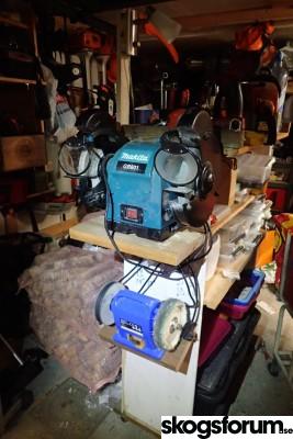

Själv har jag fixat hyllor till bänkslip på en flyttbar arbetsbänk. Har irriterad mig
länge att jeg har fått lyfta fram och upp den varje gång jag behöver använda den.
Makitaslipen är så lugn att den nästan inte behöver fästas i bänken, men
"klantJens" skulle väl säkert dra den ner, så jag bultade den fast :wink:
Senn blev det en liten hylla under till den lilla billigmaskinen från Biltema, som
funkar bra med tyg-och feltskivor för polering. Får sitta när jag använder
den, men så blir det när man inte har mer utrymme.
