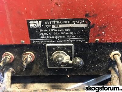

#799878Ni som kan svetsar..
Hittade denna på tippen, ca30kg och röd...
Vad är den för någon svets? Trasformator borde vara DC-svets som jag minns rätt i alla fall.
Kablarna är dåliga och den har ingen handske, annars verkar den vara fin.
