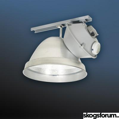

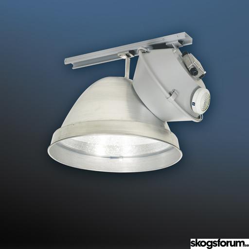

#723472Vad tror ni om den här? 400 watts högtrycksnatrium. Reflektorn är på 600 mm så jag tänkte att det borde bli ett bra ljus. Det hängde 30 st i taket på en byggnad jag rev så jag tog rätt på ett par stycken.

#723478Har du själva glödkropparna med?
Lite osäker vilka av dom som håller att fasas ut.
Kvicksilverlamporna är ju borta.
Misstänker att dom satt rätt högt väl?
Re: Belysning i maskinhallen? vad är lämpligt.
#723480
gnisten83 skrev:Har du själva glödkropparna med?
Jodå dom har jag och dom är inte dyra att köpa. Jag var rädd att det skulle vara kvicksilver i dom men dom var modernare än så. Denna armatur gick ur produktion 2015 och jag tänkte skicka ett mail till tillverkaren och fråga om dom rekommenderar att byta till led. Det är E40 sockel.

Ja ca 10 meter upp. Jag tänkte nöja mig med 7 meter. Dom var rekommenderade ned till 5 meter.
#723482Har inte kollat om de finns ledlampor till E40, bytte till en 40W E27 i farmarlampan nyligen och de motsvarade knappt en 125W hpl
Finns övergång från E40 till E27 men de motsvarar inte 400W natrium

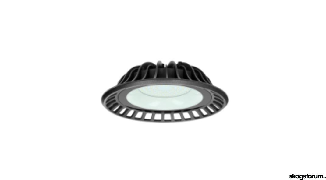

Men då är det mest bara reflekton du vill använda? Finns ju mer effektiva ledarmaturer med eller utan reflektorn. Att stoppa i en e40 led finns det egentligen ingen anledning till om inte reflektorn är grymt bra och duvhar en e40led som är utformad till att ersätta en natrium e40. En led-armatur är ju oftast utformad så att det redan lyser "dit det ska" typ bifogad, 100w 9000 lm.

Jag tänkte som sagt höra med tillverkaren om dom rekommenderar ett byte till en led ljuskälla.
Jag minns att jag var lite inblandad i ett projekt för femton år sedan där gatubelysning byttes armaturer med högtrycksnatrium och då sas det vara en väldig förbättring, energi effektivare.
Nu var armaturerna gratis och jag tänker att lyset i en maskinhall oftast endast är tänt några minuter åt gången. Så det måste vara svårt att räkna hem en effektivare armatur.
Jag beställde i våras en utredning för energibesparing i en stor lokal. Förbrukar nu ca en halv miljon kWh/år.
Jag blev förvånad när den bästa besparing förslaget var att byta ut lysrören som ändå var rätt nya till de bästa led armaturerna. Det skulle betala sig på ett år.
