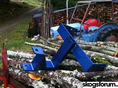

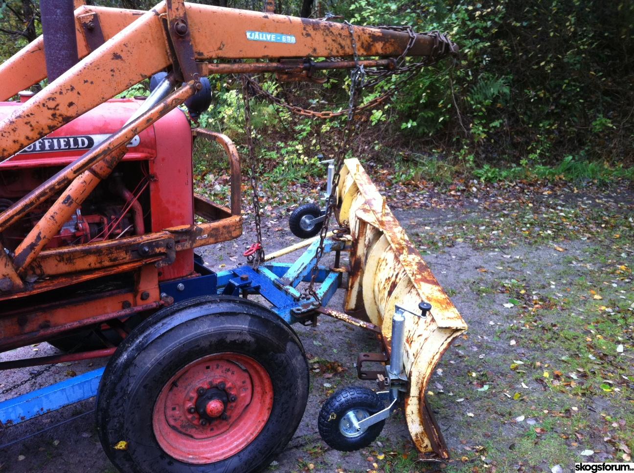

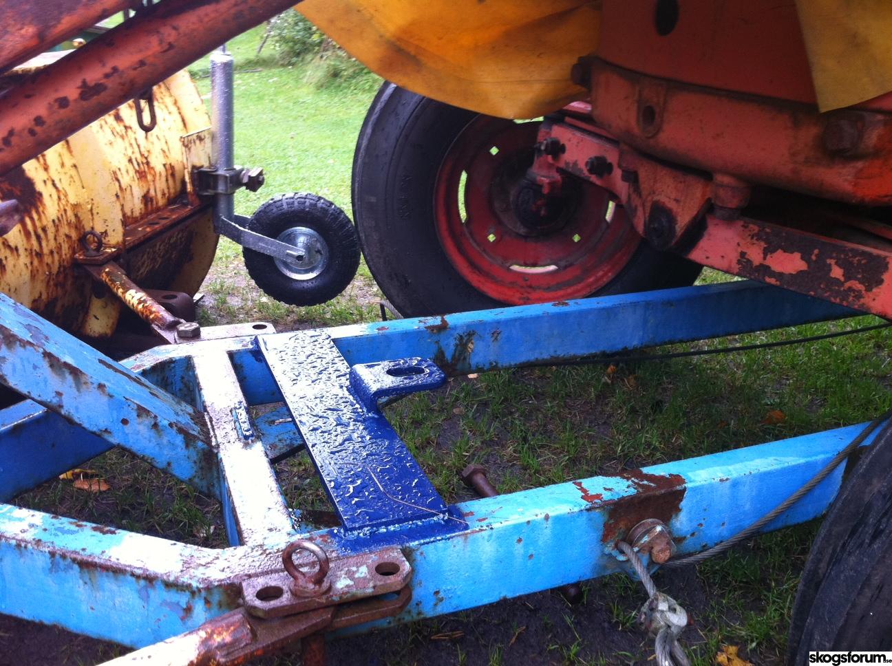

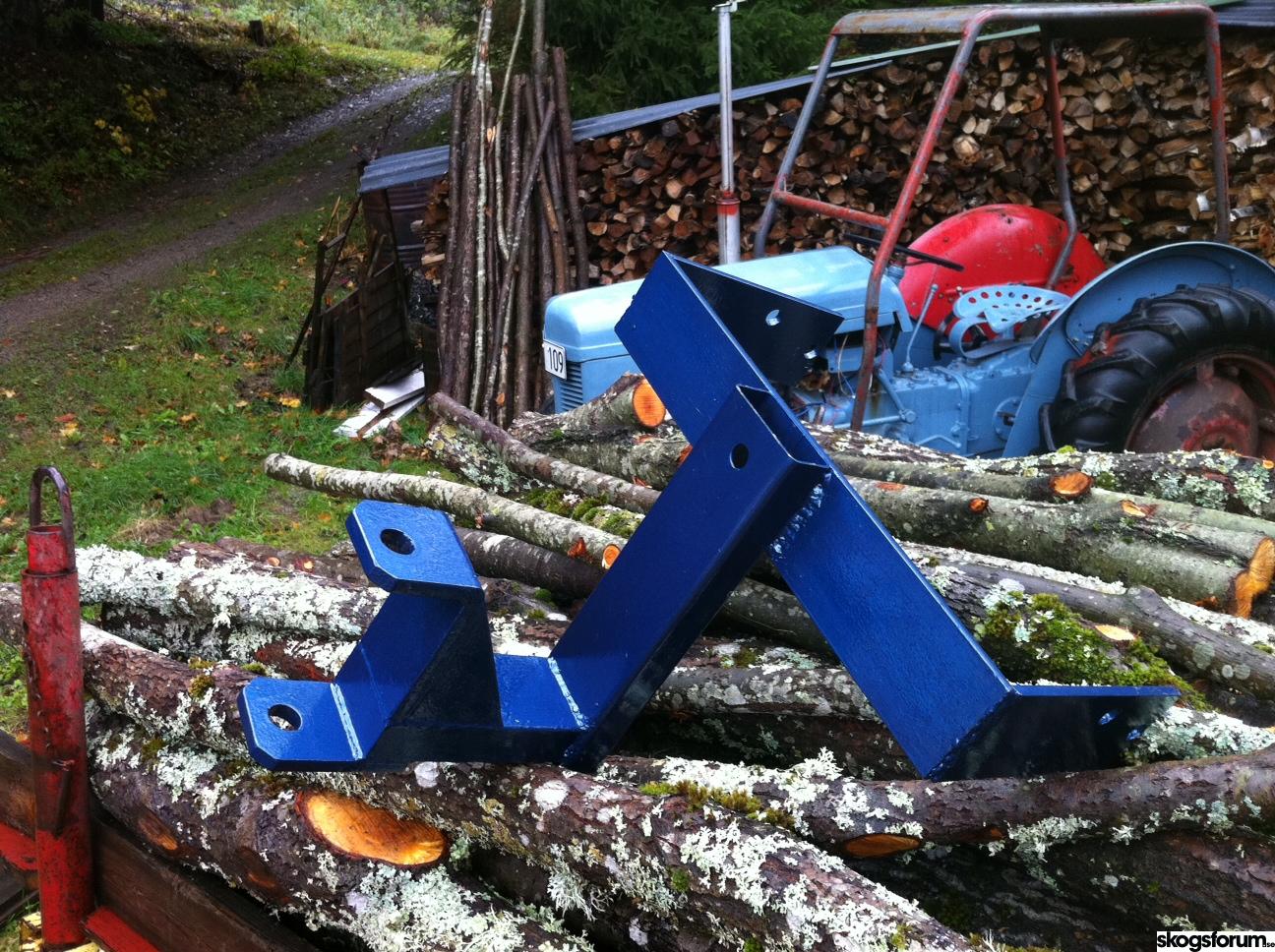

aywa
#141725Nu har jag tjatat om svets och snöblad, och fått lite hjälp och inputs. Nu när frukten skördats så får jag lägga ut lite bilder också:)
