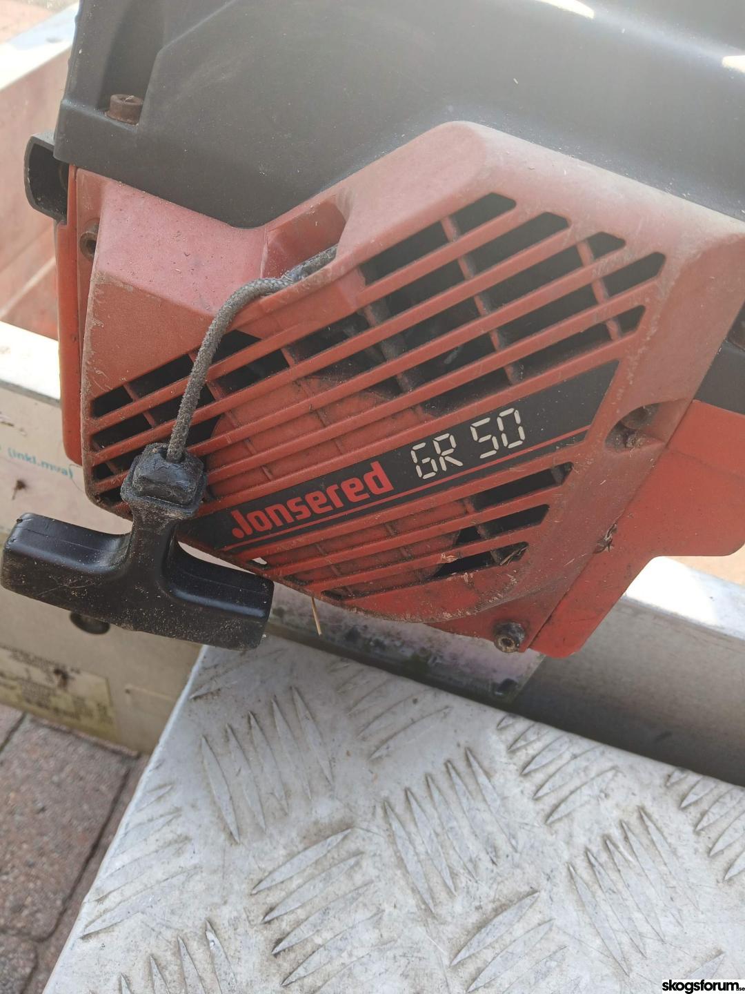

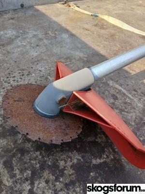

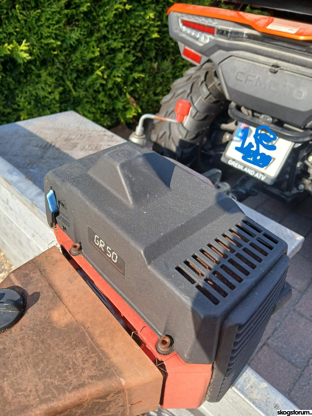

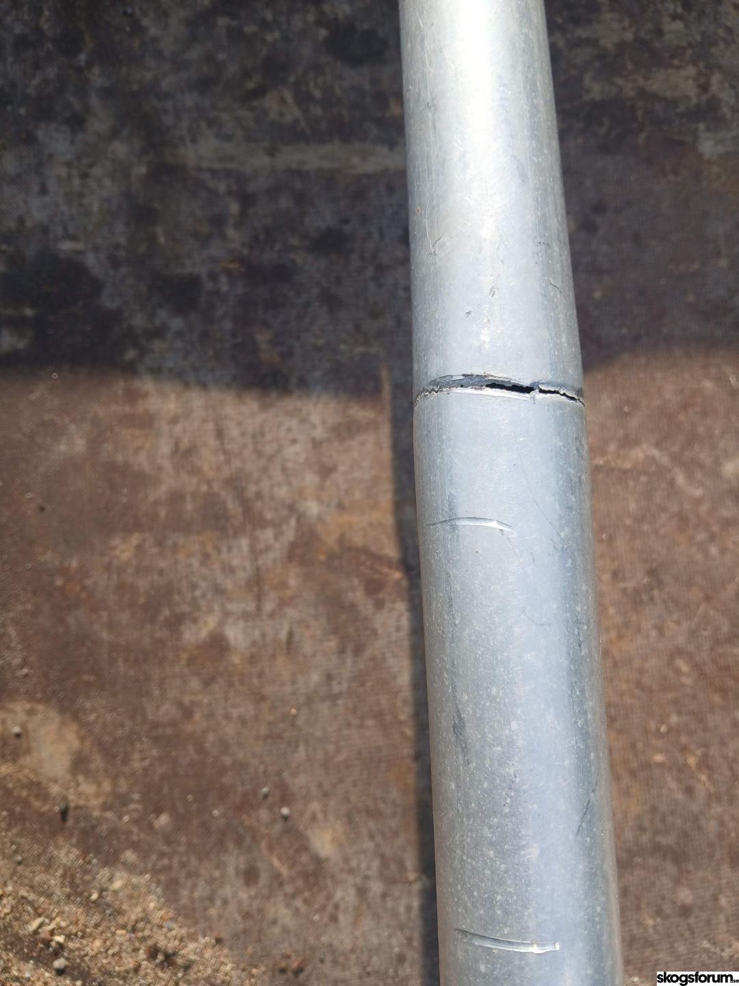

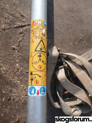

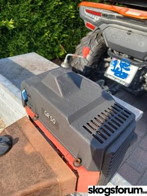

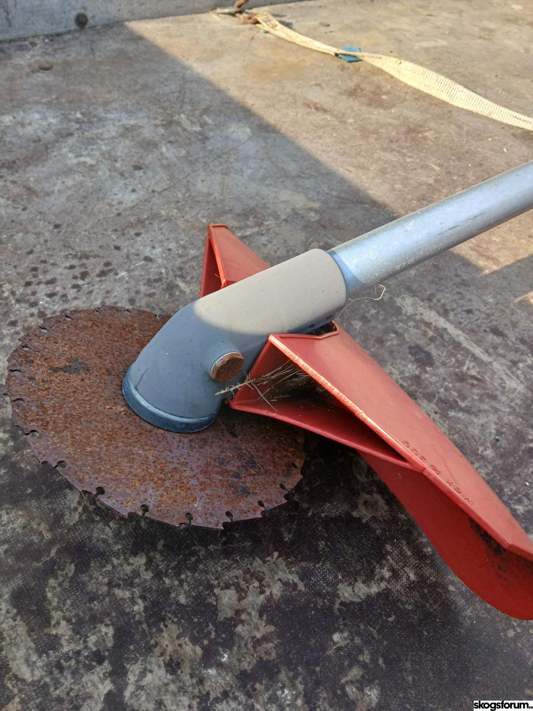

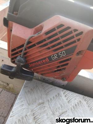

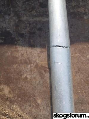

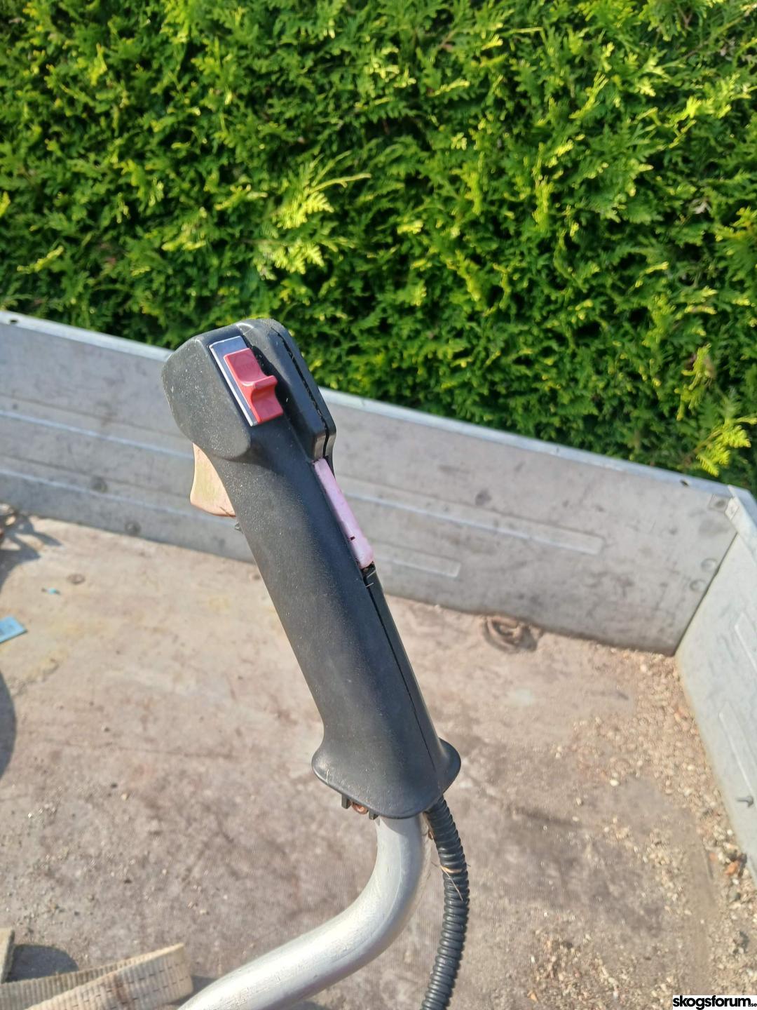

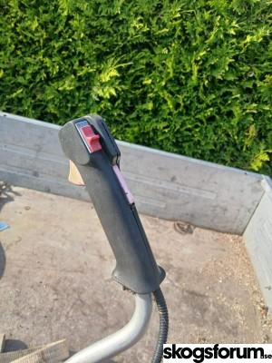

Tittar på en gammal Jonssered röjsåg som en av mina sågelever kom med.
Legat ute några år, och riggröret har en brest, men den har komp.
Vet inte om jag orkar gå på den, men det är ju tråkigt om
man slänger ett sådant klenod på sopen 😤

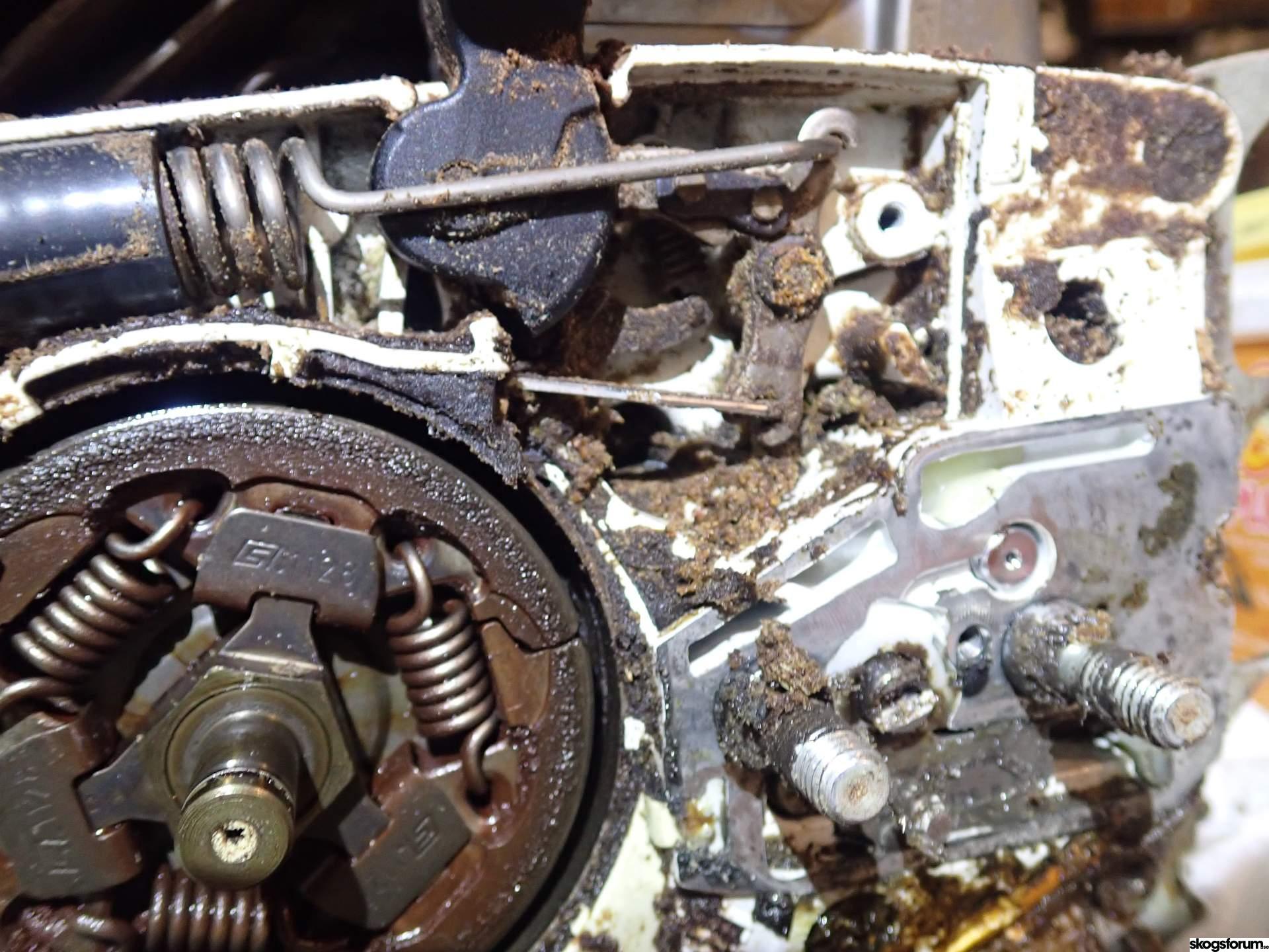

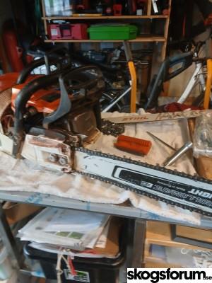

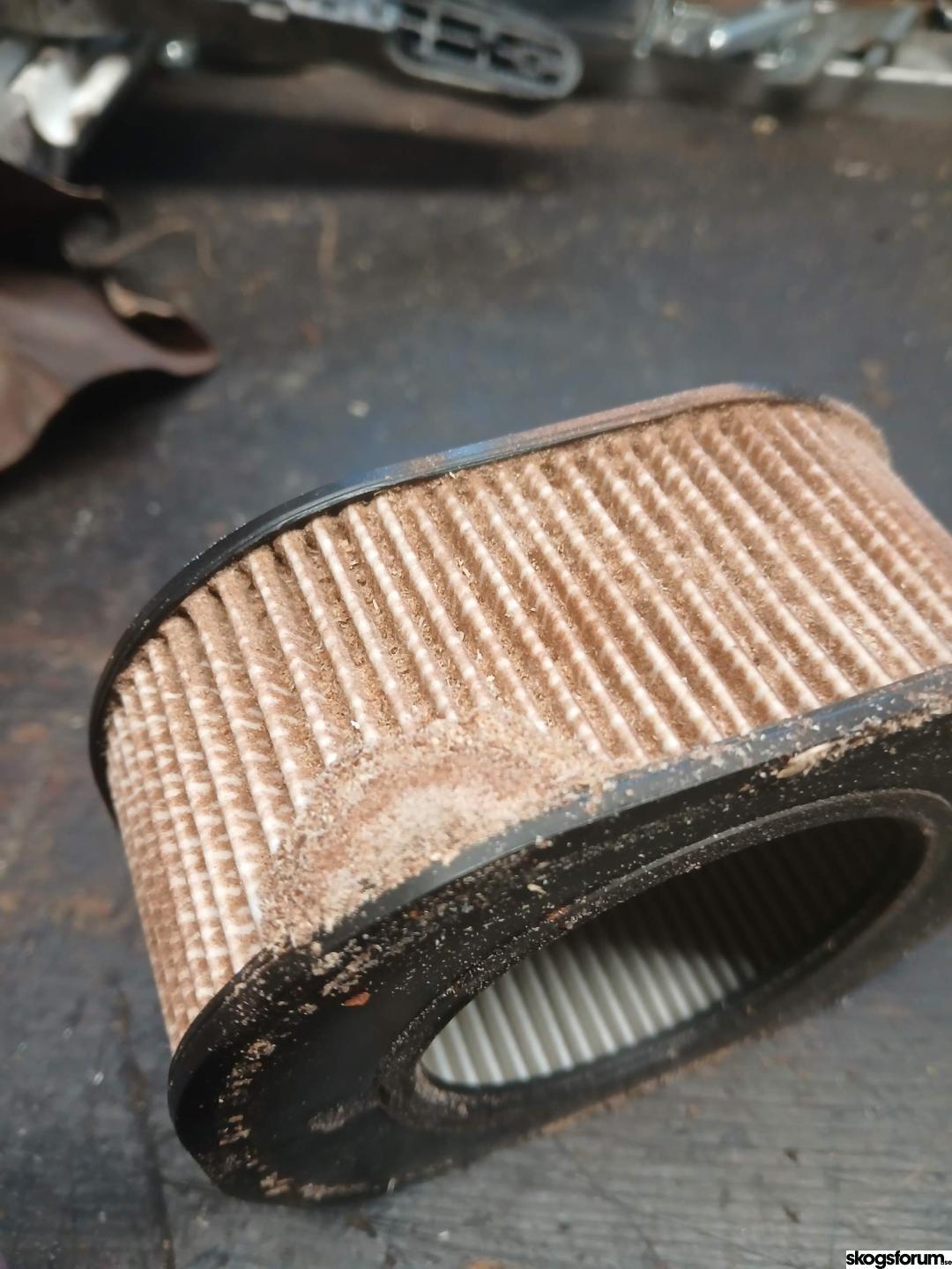

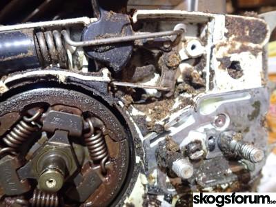

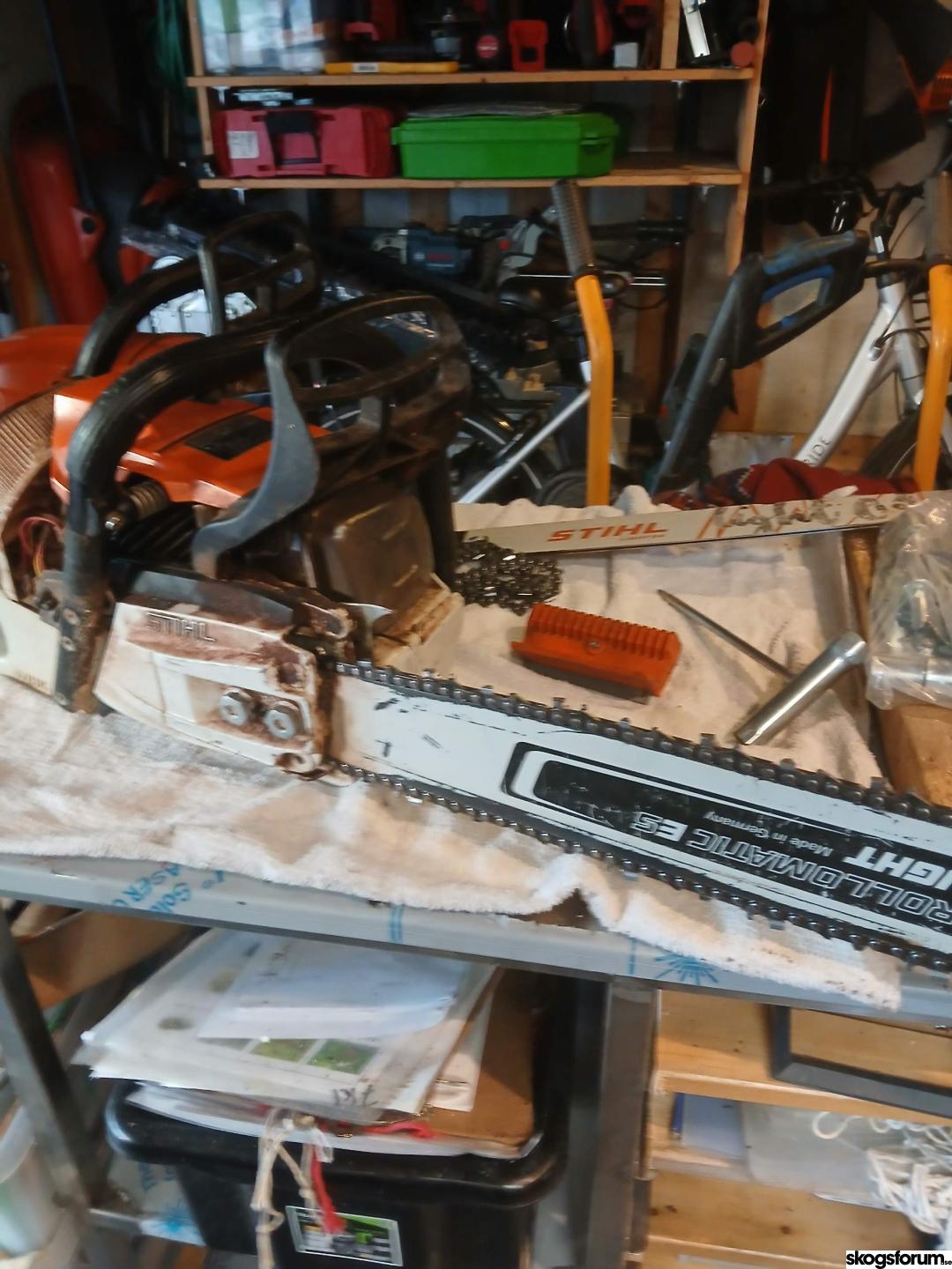

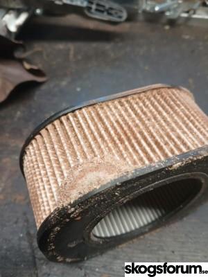

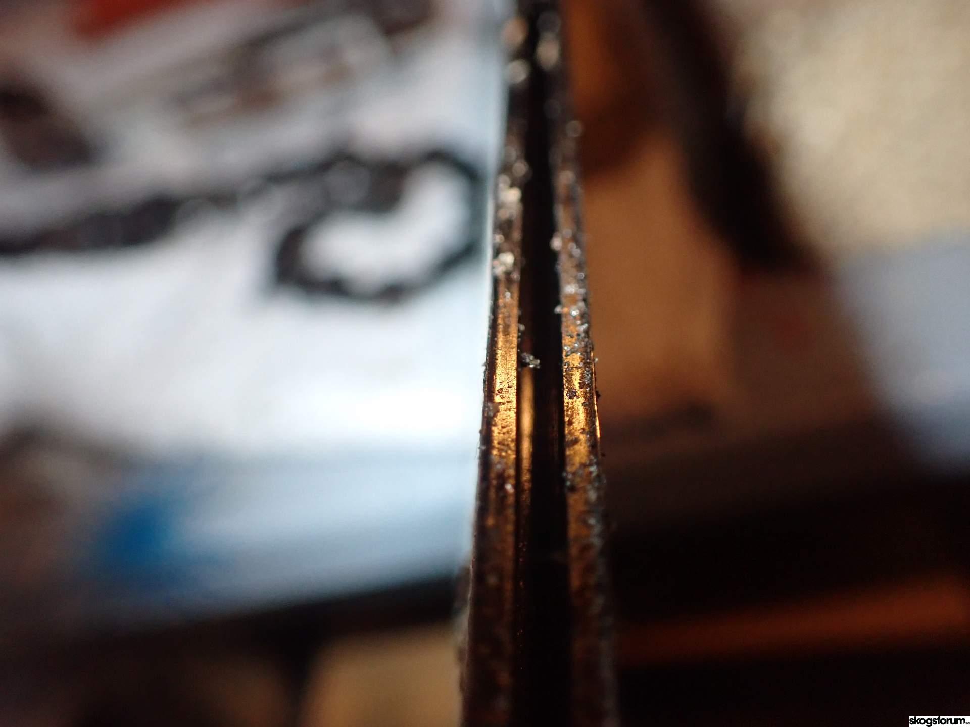

Har en 500i på bänken som behöver lite kärlek.
Ägaren är proffs, men har inte alltid tid til sina sågar.
Det vises på luftfilter och på svärd! 28 tummar!
Sen har han körd med bioolja en tid, så jag fick skruva isär och göra rent. Under här var
det så hårdpackat att det var märvärdigt att oljpumpdrevet snurrade!
Var som beg 550 xp jag köpte! Helt stopp i oljefilter/slang p g a bio olja..Som tur var hade inte drevet tagit stryk.
