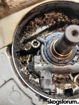

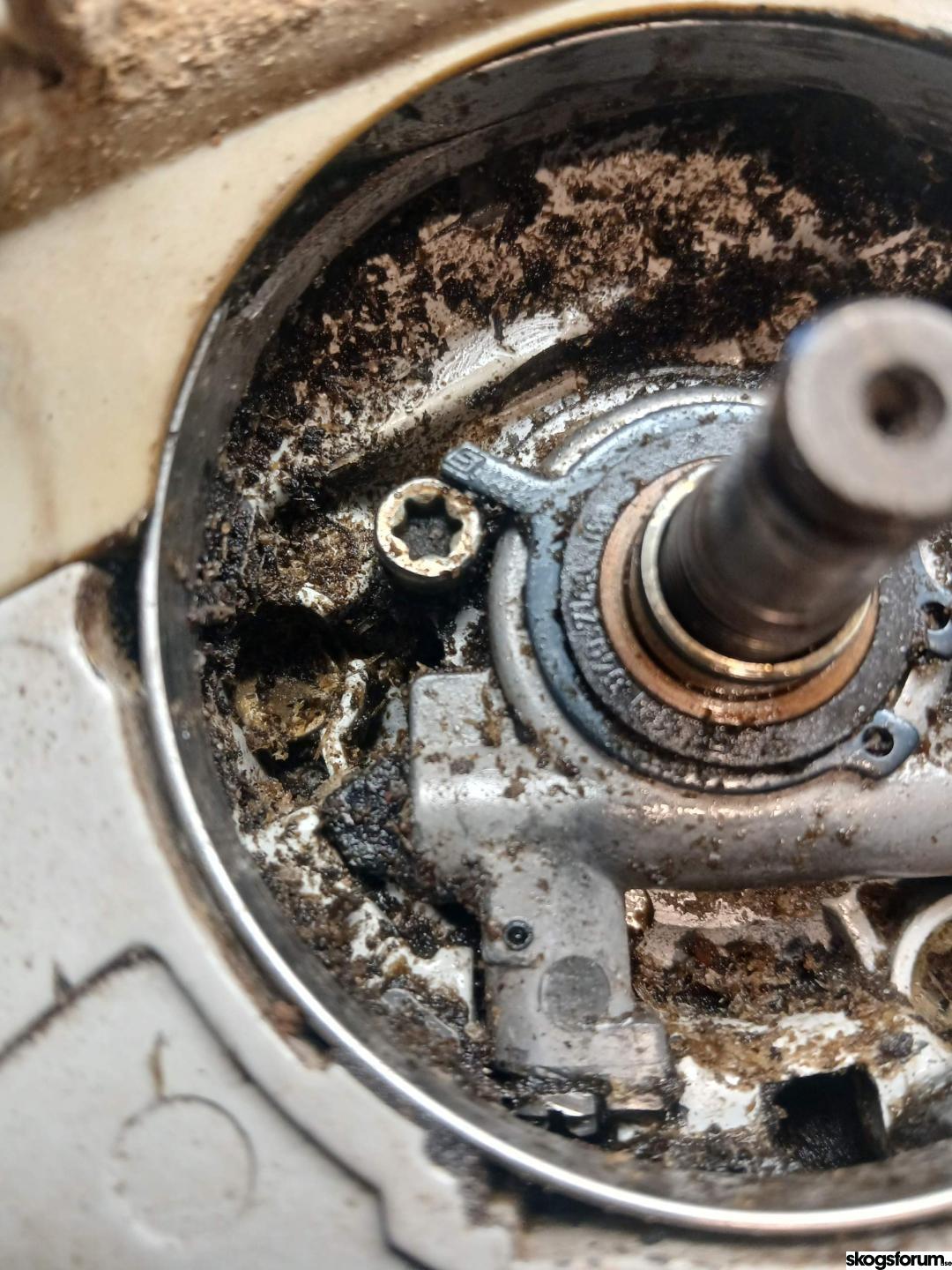

En av mina sågelevar fick sin svärfars gamla, trogna MS260 för att använda på kurset.
Vi upptåackte strax att den inte levererade kedjeola. Skruvade isär i går kväll, och
upptäckte varför.
En av skruvorna som håller oljepumpan hade skruvasig ut lite, och tappen
som drar pumpana var avbruten. Hoppas det är enda felet, eftersom
sågen går som en dröm 😀

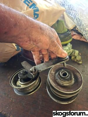

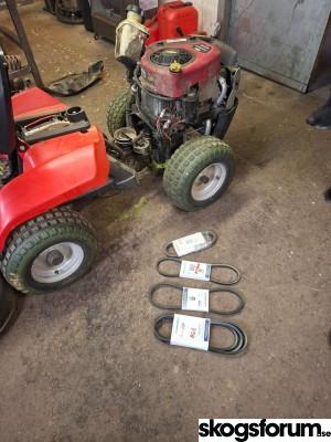

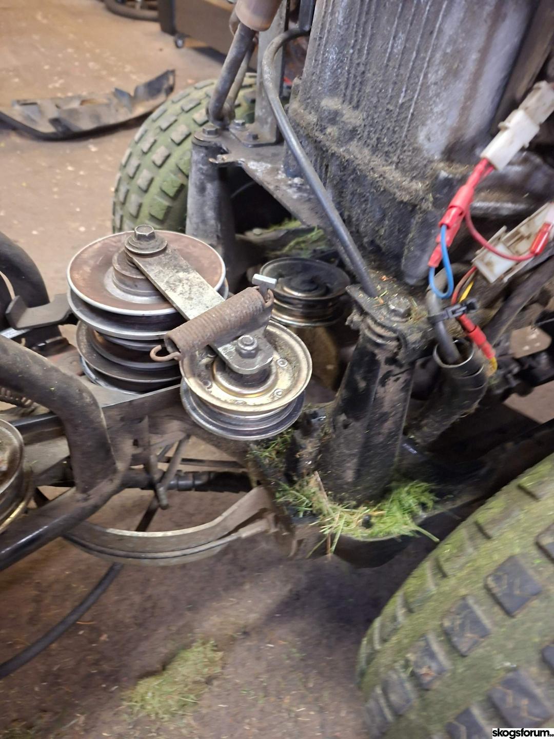

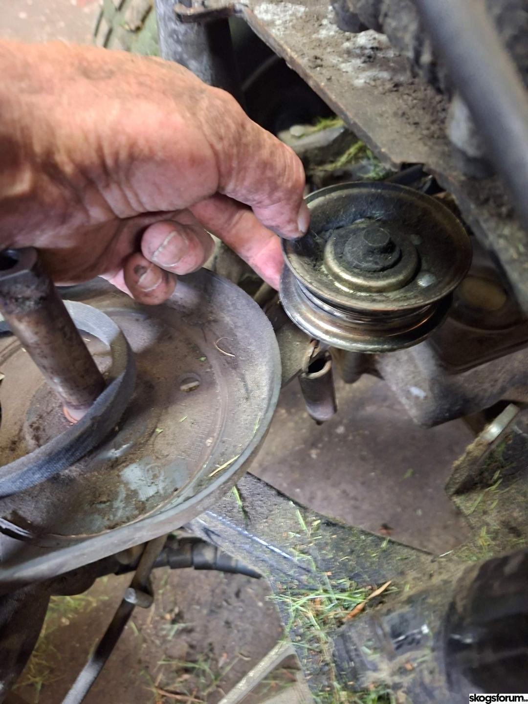

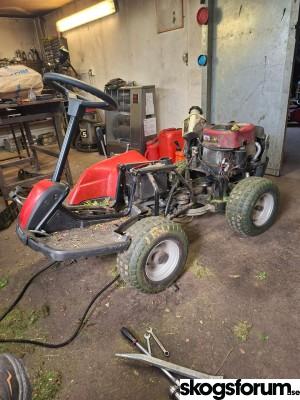

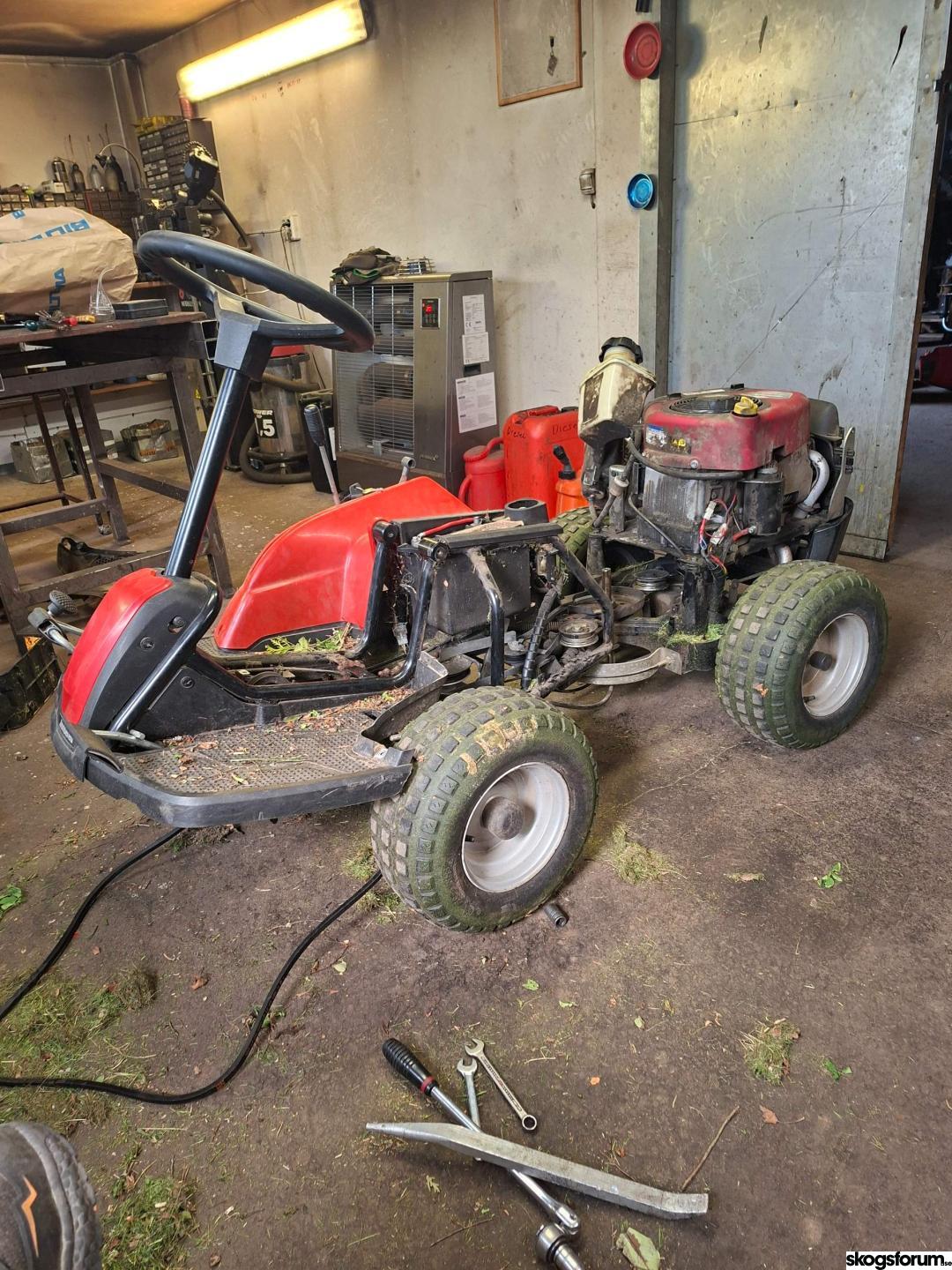

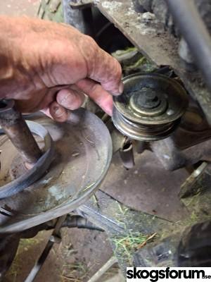

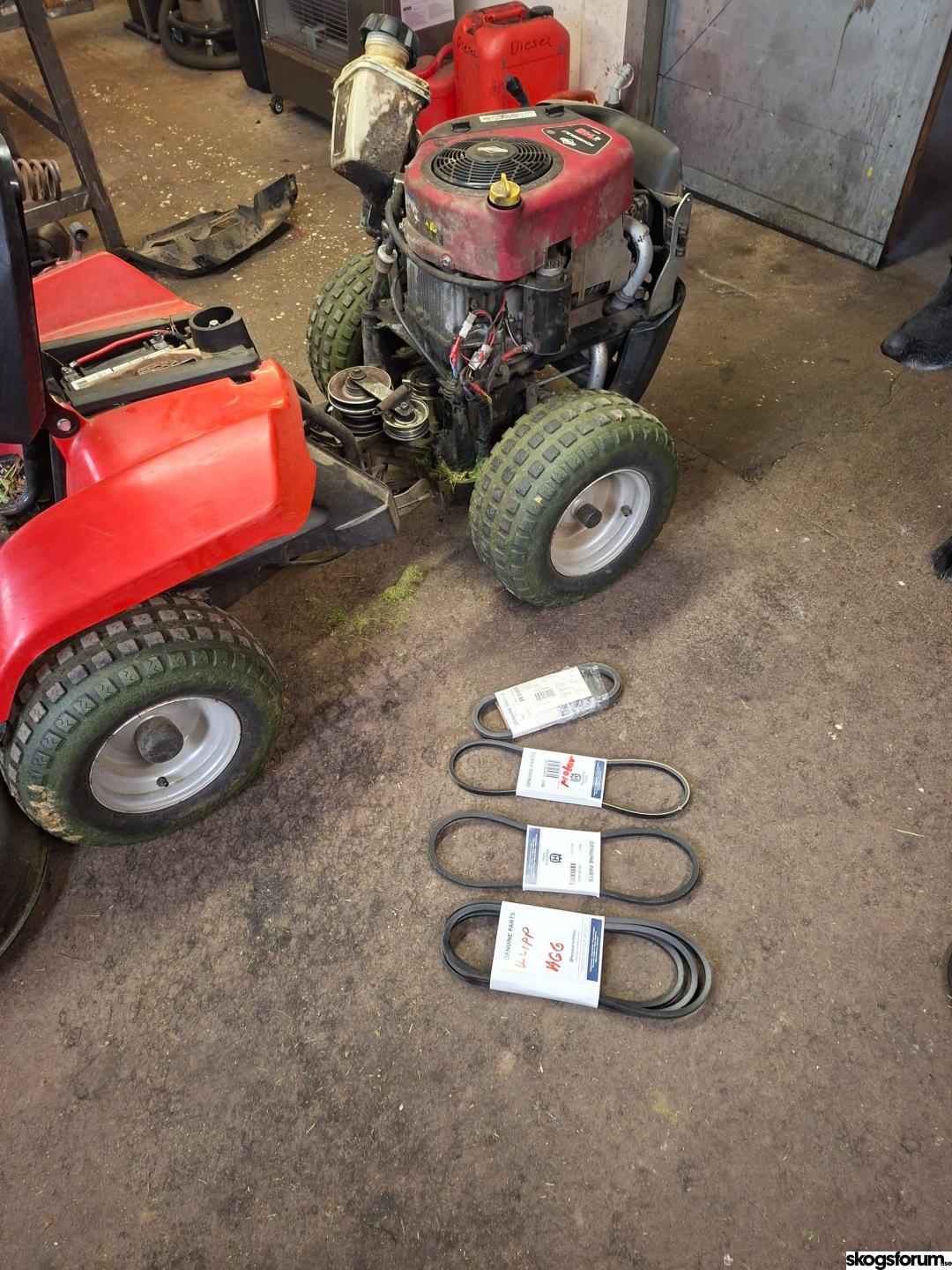

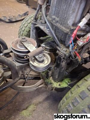

#911687Nu va de dags å byta remmar igen.
Denna gången va de den som Lear i midjan å kopplar in å ur kluppaggregatet.
Har bytt den några gånger förut men då har den bara varit sliten, nu va den helt kass även om den inte gått av.
Nu byter ja alla fyra ändå.
Börjar nog bli dags å byta spännrullar ochså, dom har ja bytt en gång innan.
Dessa hadde ja inte på hyllan men får se om ja kan hitta på nån förbättring på infästningar av dom för det är där de glappar. Det är en dålig konstruktion från början.
Bara de att tiden skulle läggas på å klippa, får se om ja åtgärdar de denna rundan.
Re: Vad gör ni i verkstan ?
Tralsmo
#9116882 remmar inträdde där dom ska va.
Dom 2 enkla kvar.
Montera ihop går snabbt. Har ju gjort detta så många gånger.
Spännrullarna raklar i armarna där dom Lear under å över remskivepaketet.
Där borde man göra egna bussningar som passar exakt å kanske svetsa en svarvad tjockare bricka på själva armen.

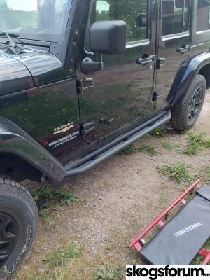

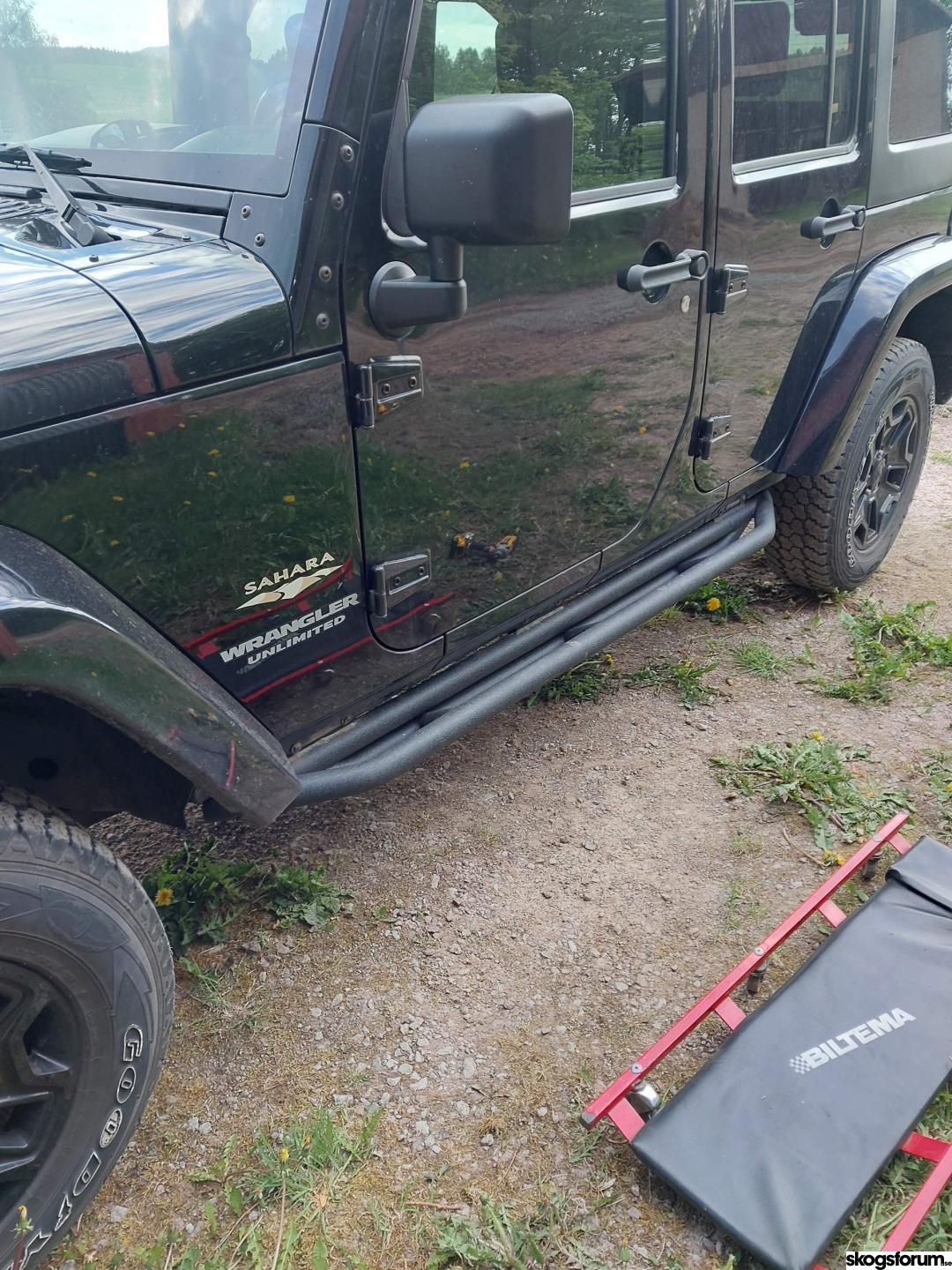

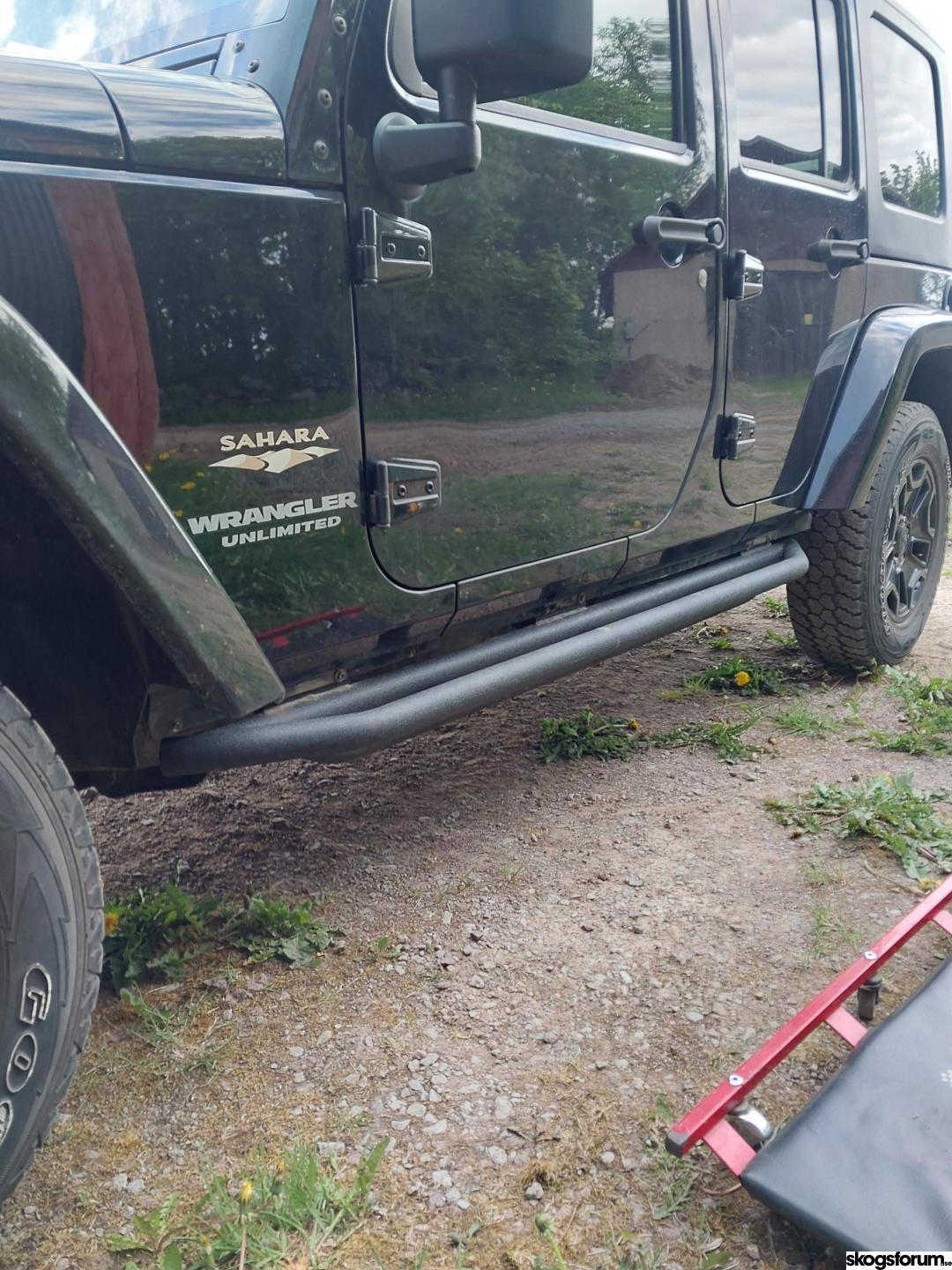

#911868Monterade rör på sidan av tröskeln på jeepen
#911876Bra grej, ser dessutom bra ut.
Boman
#911886Man kan seja att det är ett rullande projekt

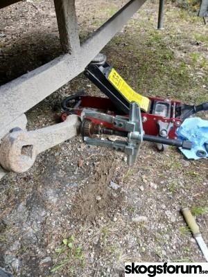

#911922Då det blev över 200 grader varmt i hytten tog jag itu med ett dåligt hjullager istället.
Beställde service på AC i maj.
Fortfarande inte åtgärdat.
Alltså maj 2025

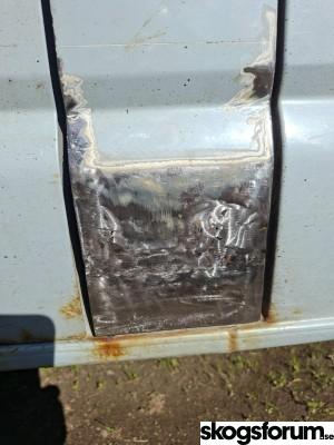

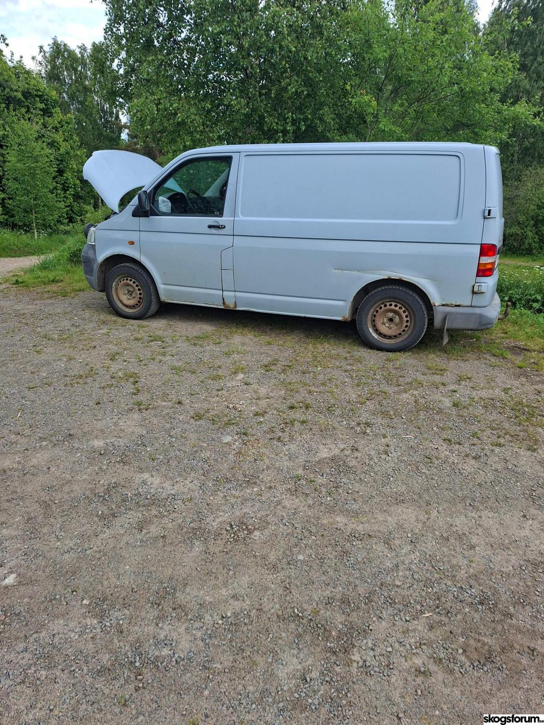

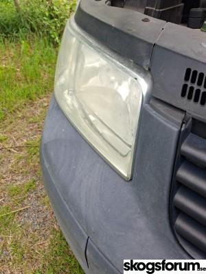

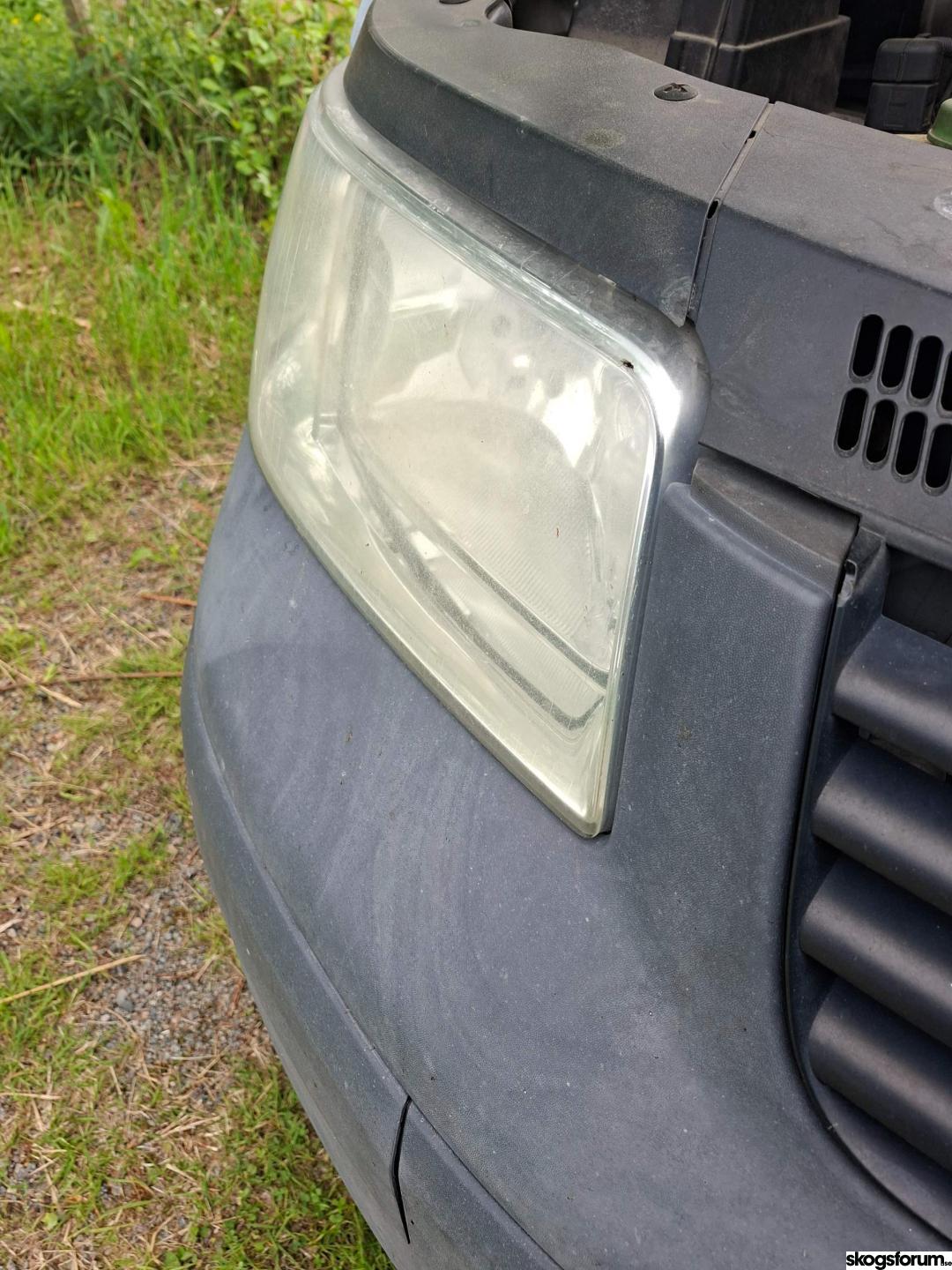

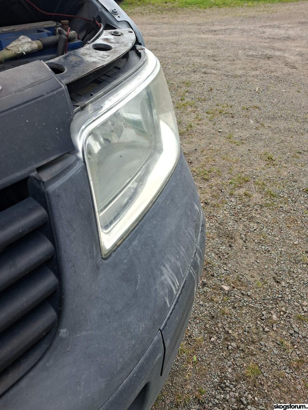

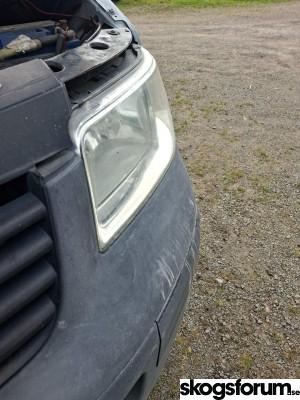

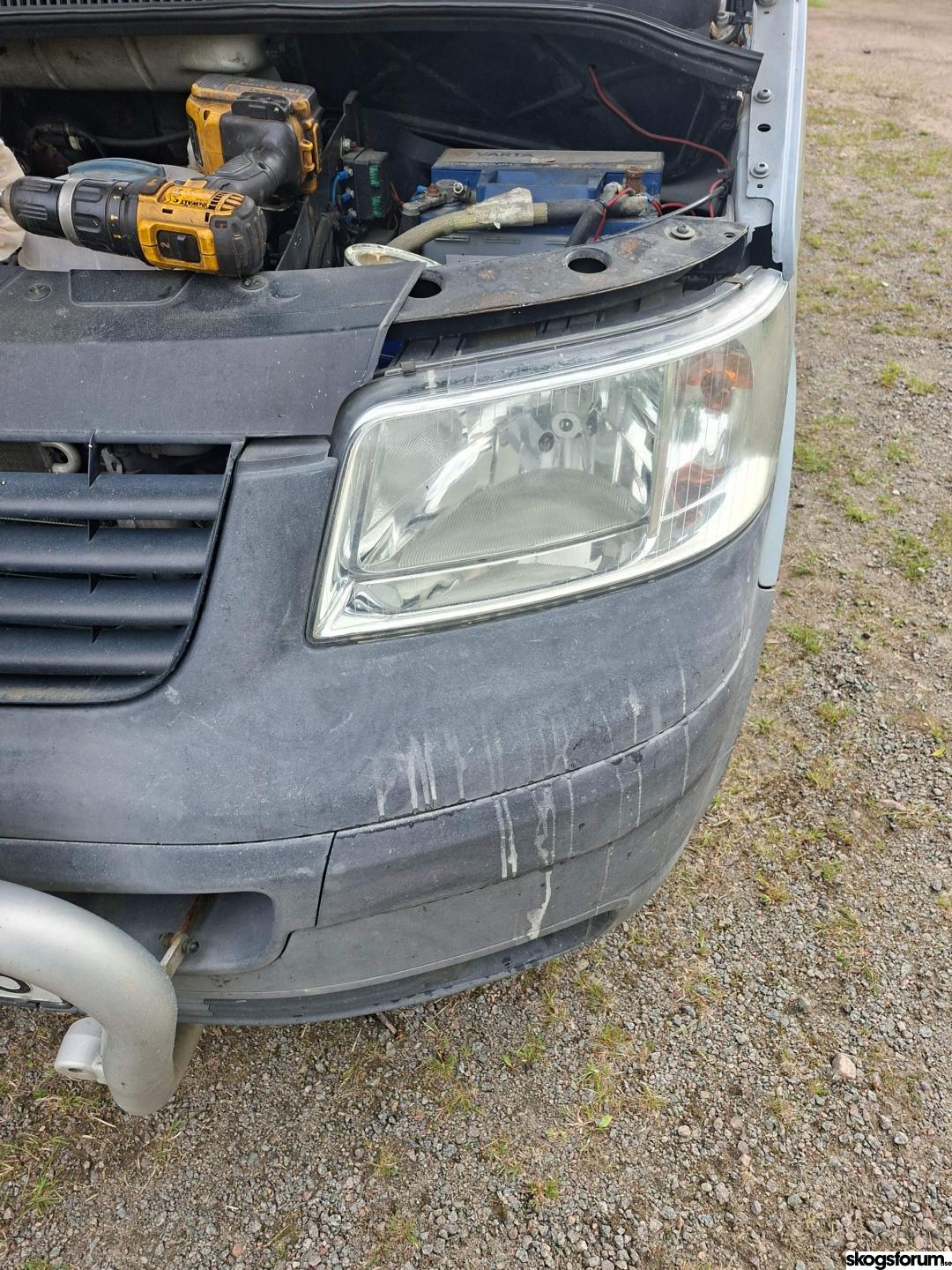

#911991Ja har denna månaden på mig å besiktiga den kriminalblåa.
Tänkte att de allafall inte skulle hänga på framlyktorna denna gång.
Slipade me 600 våt å polerade med autosol å borrmaskin.
Skillnaden duger nog till besiktning annars om man ville ha de som WD eller Car SOS skulle man nog laggt mer än 5 minuter.
Plåten under tanklocket ska ja ta itu med ochså.
De är ju fredag em.
Varenda senaste år har ja tänkt å kränga den men sen gillras den igenom besiktningen å blir som ny å då näns man inte.
En motorlampa lyser ochså men de får bli en annan dag.
Däcken är allafall som nya å ms.
Tralsmo

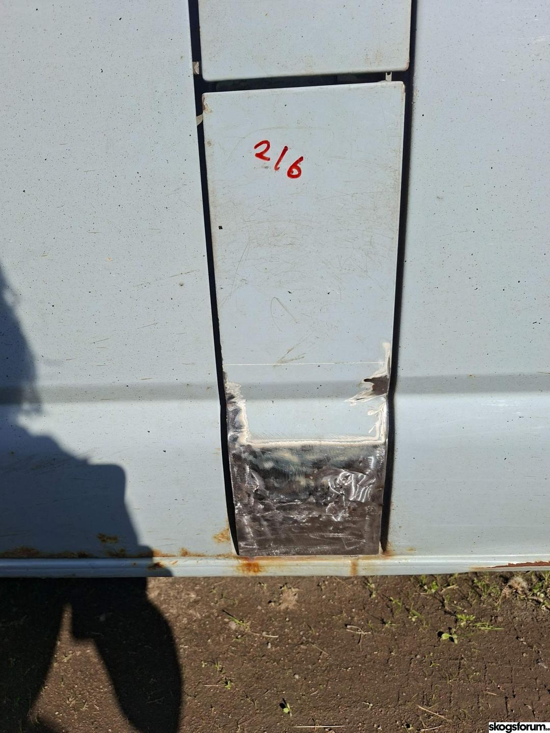

#911996Ja hann inte längre.
Dags å göra avslut för idag.
Plåten va ju värre åtgången än va ja trodde ( som de alltid är med rost.
De är ju vansinne å.lägga detta arbete på denna bil men de får ja återkomma till.
Tralsmo

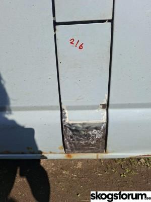

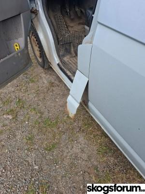

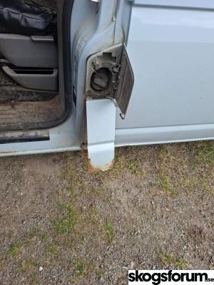

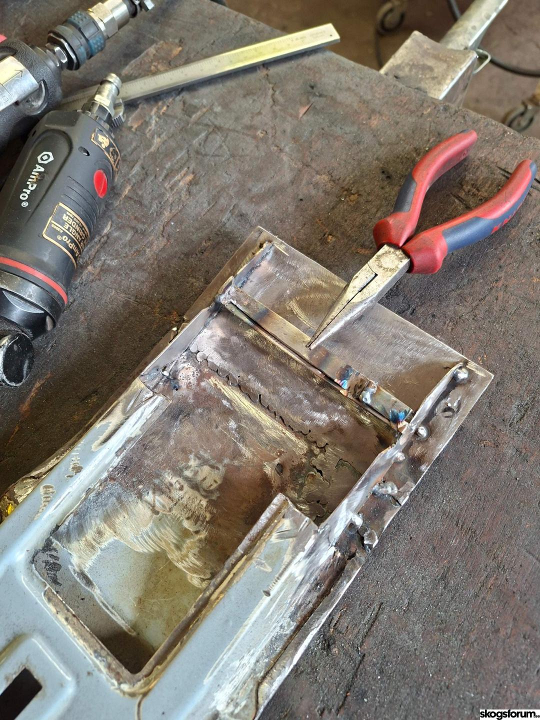

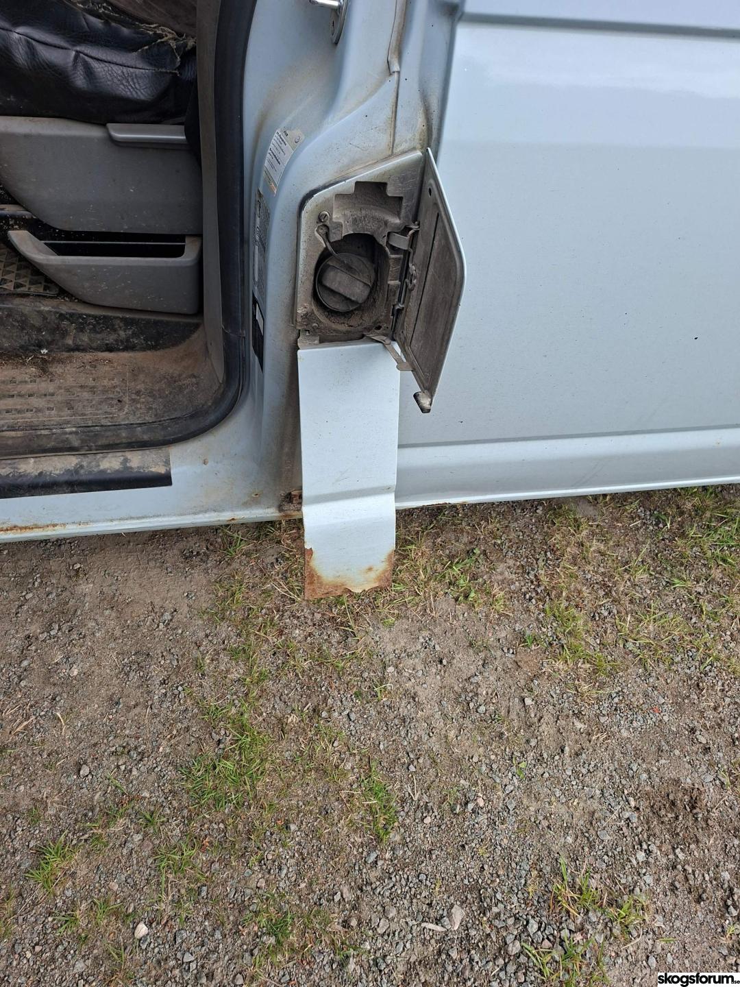

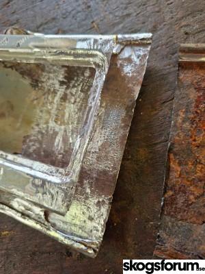

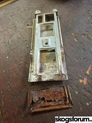

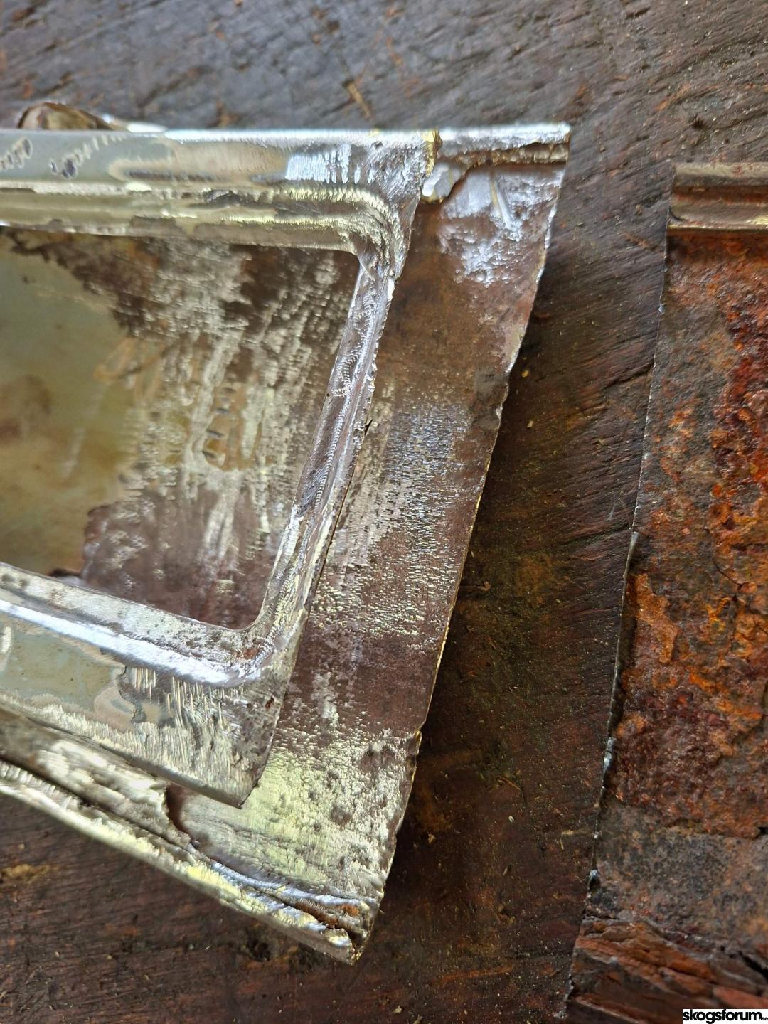

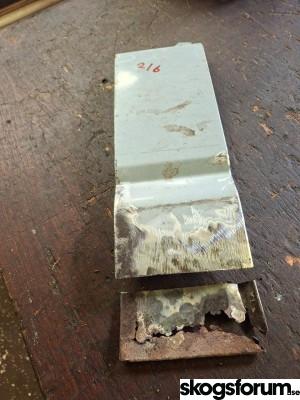

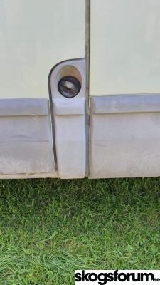

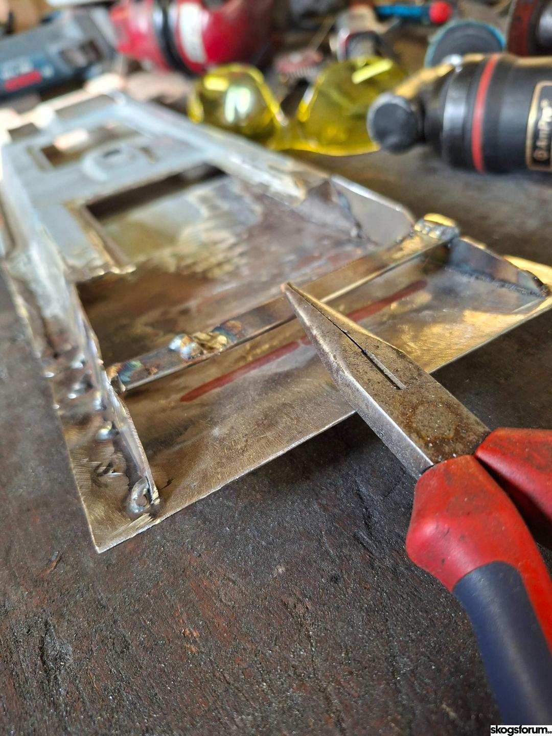

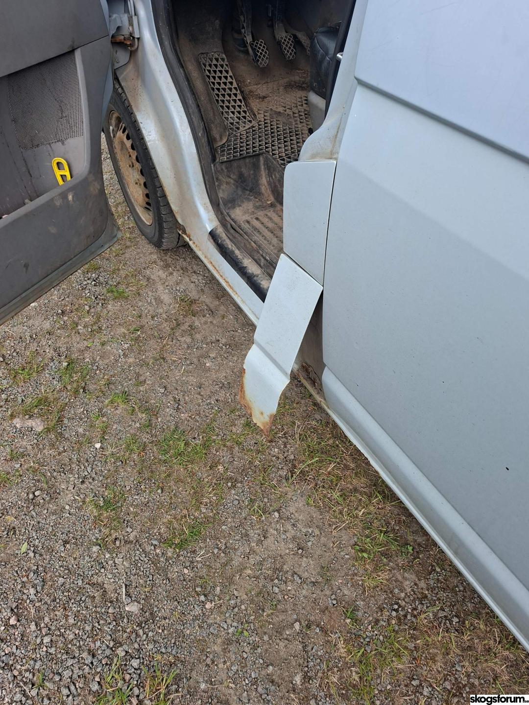

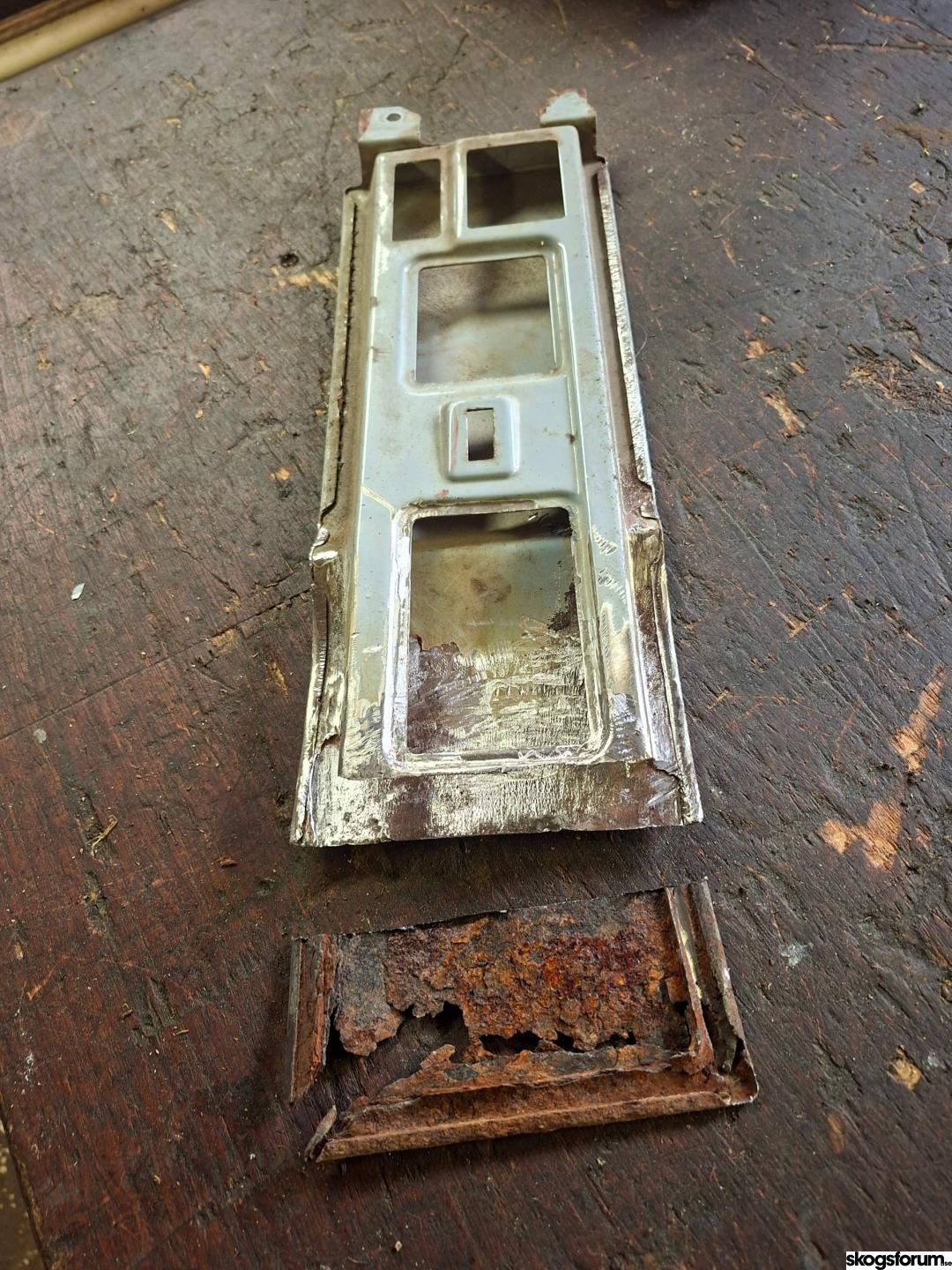

#912144Idag hann ja skrubbla lite me den här plåten igen.
De går ju bra å köra utan å om den behövs vid besiktningen är ju inte så säkert.
Allafall från utsidan är ja färdig sånär som att springorna mellan dörren å karossen inte tiamar särskilt bra.
Får se om ja snyggar de bättre.

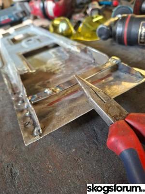

Sista bilden visar plastbiten som fixerar plåten i höjdled å sidled därnere.
Tången visar plåten som ska passa i plastbiten å knubblingarna (med svetsen) fixerar i sidled.
Nu stämmer alltihop annars å de är bara spacklet å färgen som fattas på utsidan.
På insidan skall ju detta sys ihop på ett fantasifullt sätt.
Får ja återkomma med vid annat tillfälle å även vansinnet med denna reparation.

#912170Iveco har löst det med en plast-sarg runt om.
Hur det ser ut under behöver ingen veta...
