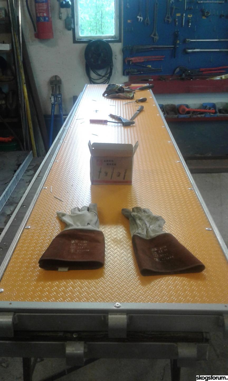

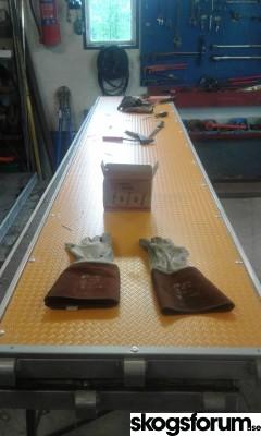

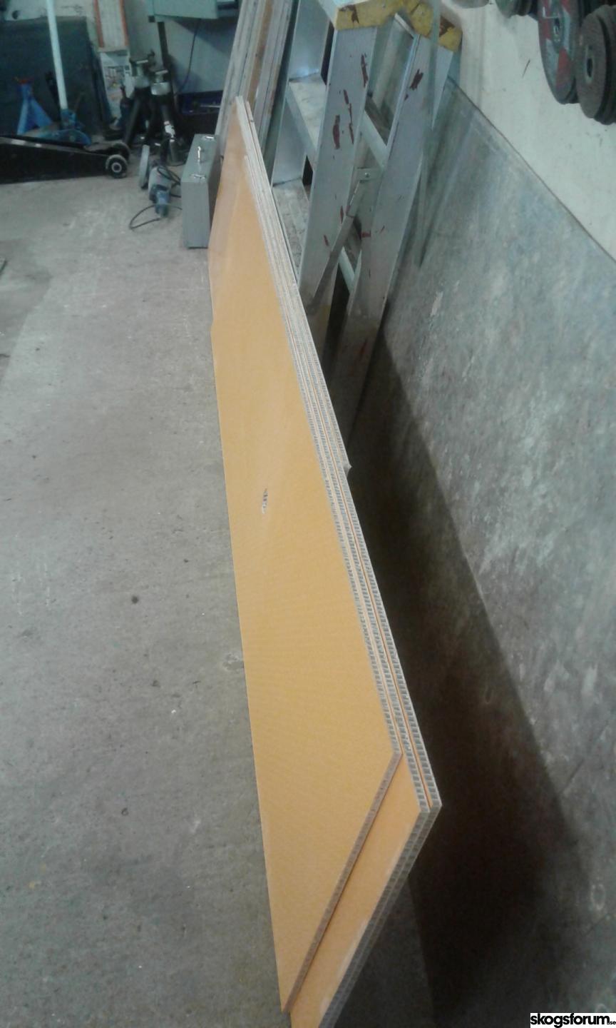

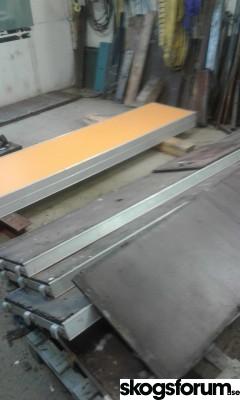

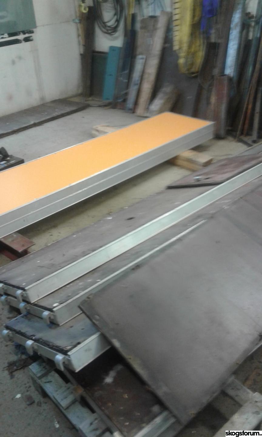

Amatörhuggare 62
#664501Regnar ute idag.
Och Dhl kom m lite grejer.
Så jag byter nu gångbroar.
På ramperna,glasfiber denna gång.
Gör 8 kg 👍
30 popnitar per skiva.
Så man får muskler, med popnittången 💪
Dom utan lucka,gör man två i timmen.
Sen blir det roligare, dom m stege
Re: Vad gör ni i verkstan ?
fendt311
#664505Tack för hälsningen och svaret machonisti och Amatörhuggare 62.
Vad fint det blir med landgångarna till ställningen. Klart mycket bättre än formplywood. Dom blir så halkigt när dom blir blöt. Precis som du beskrev. 👍

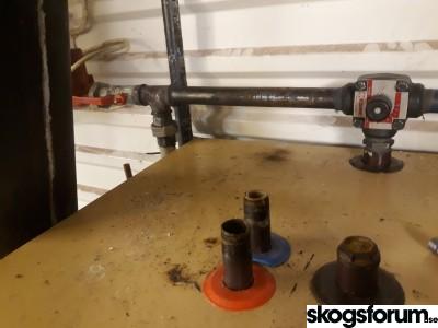

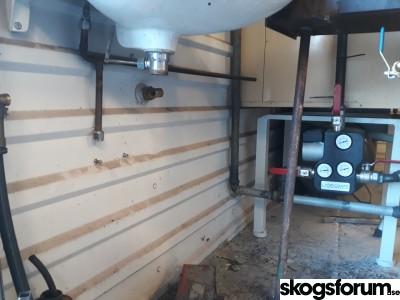

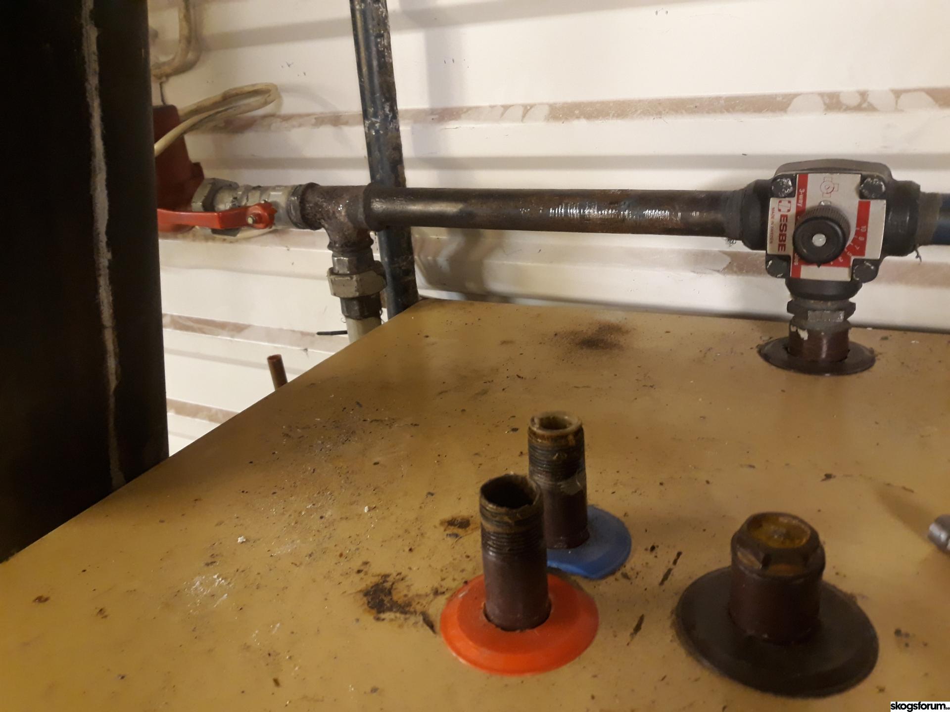

fendt311

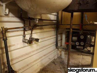

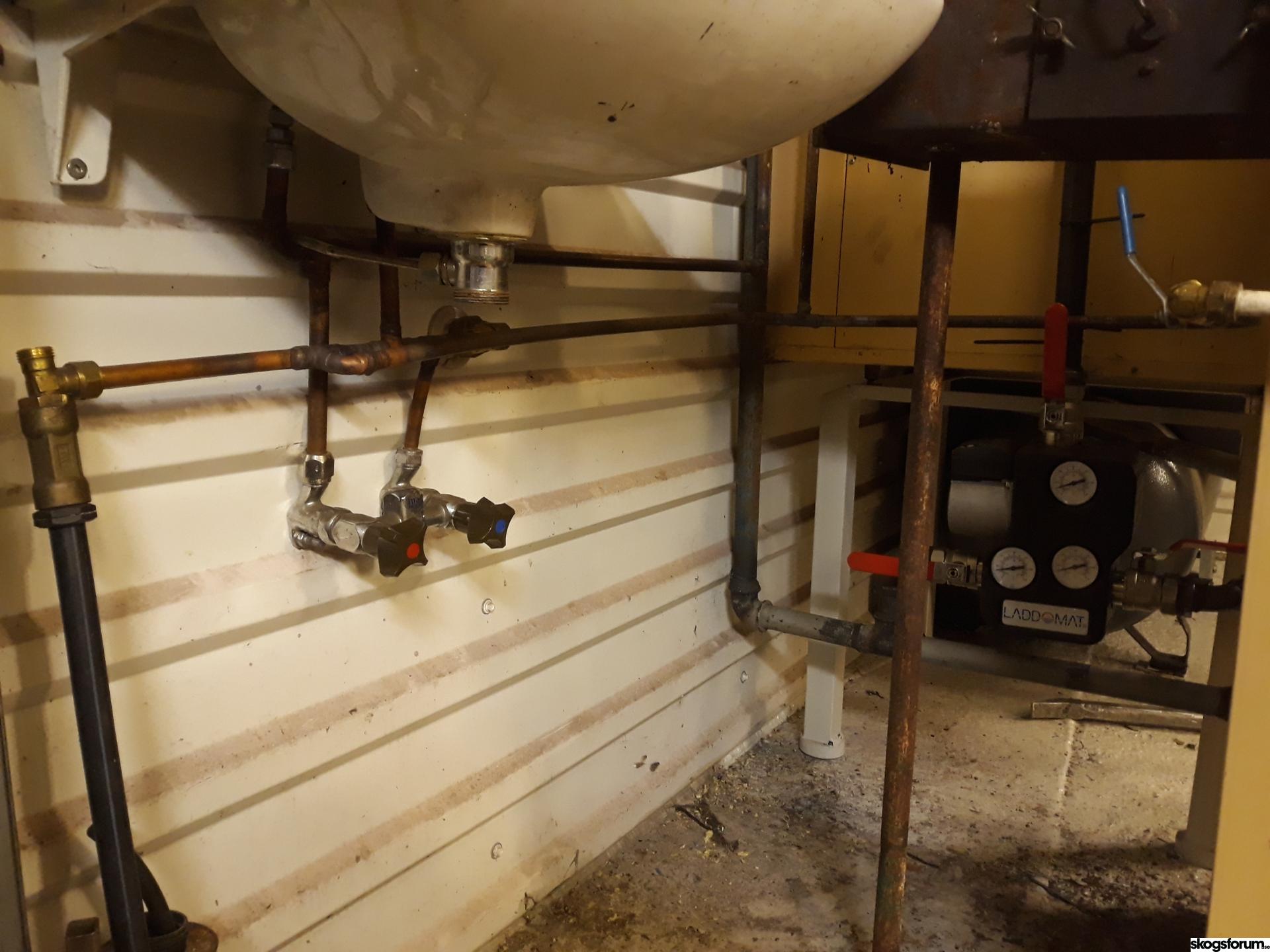

#667089I dag efter jobbet blir det till att fixa varm, kall vattnet till vedpanna i verkstan. Koppla ihop det till acctank.
fendt311

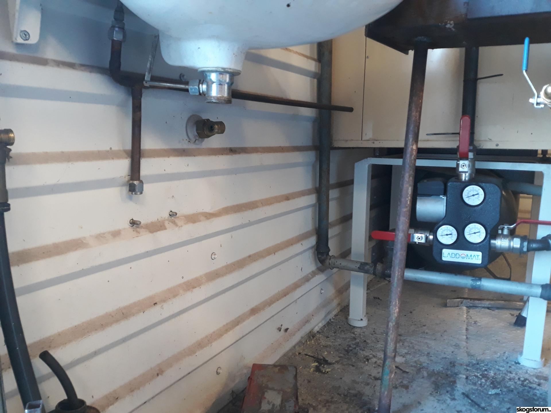

#667126Efter lite mätningar, frun som fick hålla i och vara hjärnan. Är det bara längst upp på acctank kvar att fixa. Får bli morgon dagens bekymmer.

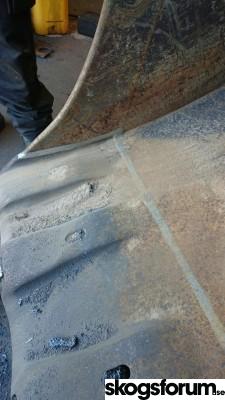

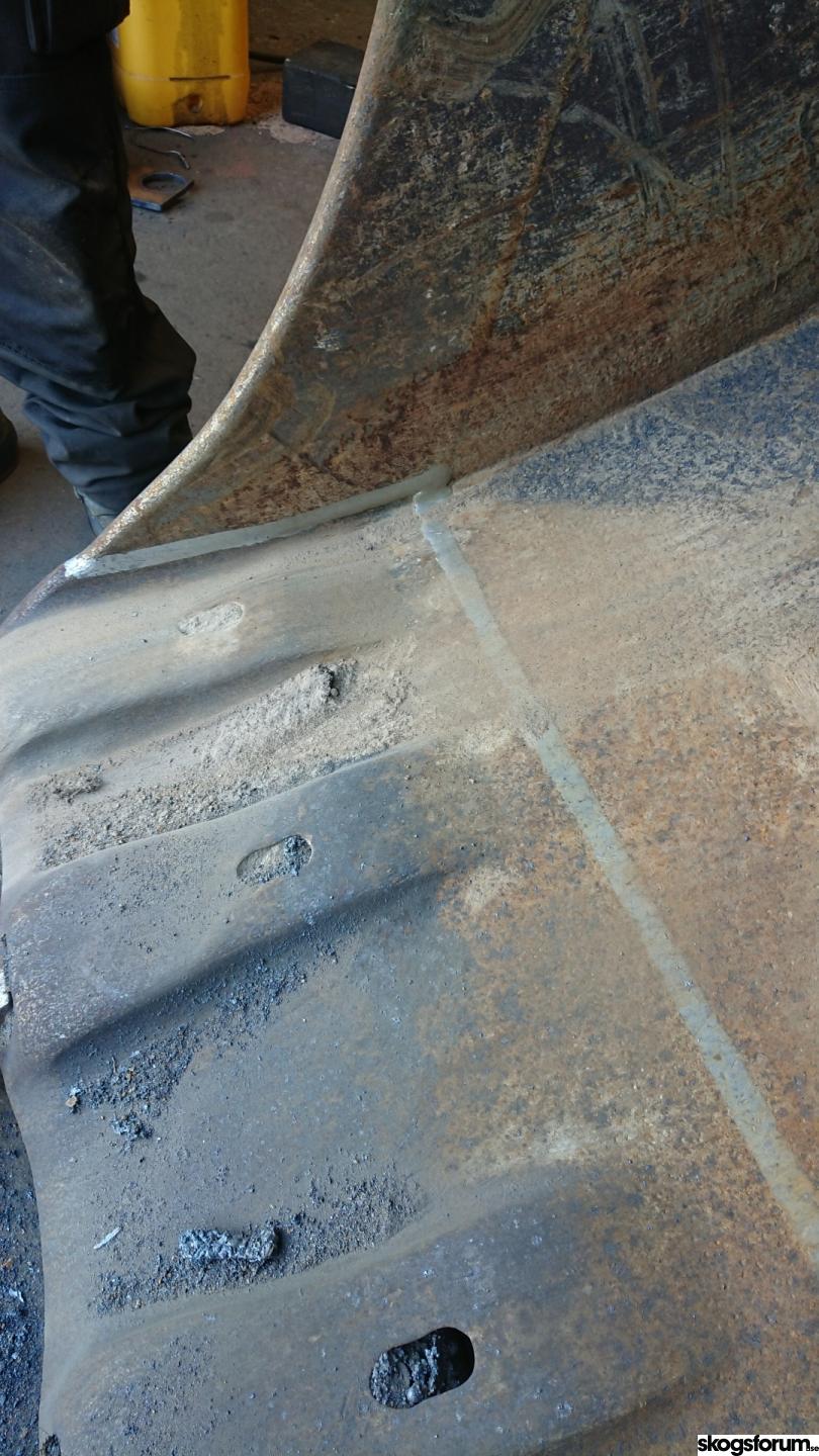

#667168Någon som får några idéer?
Om varför det är svetsat som det är?
#667170Förstärkningar i börjande sprickan???
Eller har någon använder skopan som svetsbord?
Suneland
#667171
Erre skrev:Någon som får några idéer?
Kan det vara för att det är olika typer av stål i skopan delarna så man använt en bra övergångslegering i svetsen? En Boforsskopa jag har ser likadan ut i svetsarna.
Cat554
#667182
Stemmer det. Fronten er gjuten i höglegarat stål med mangan. Plåtmaterialet er en annan legering.
Den gjutna fronten er austenittisk, og svets som binder der er en avart av rostfri svets.
Austenittisk är seg inntil den blir mekanisk "mishadlad", og får et hårdt ytskikt.
OH
#667196
OH
Helt rätt. Ca 13% mangan. Man känner ingen det på att det bla. inte är magnetiskt och riktigt svetsad så ser det ut så här.
Känsligt för värme så det är inte bara att svetsa på hur som helst.
Var vad jag fick lära mig igår. 😀

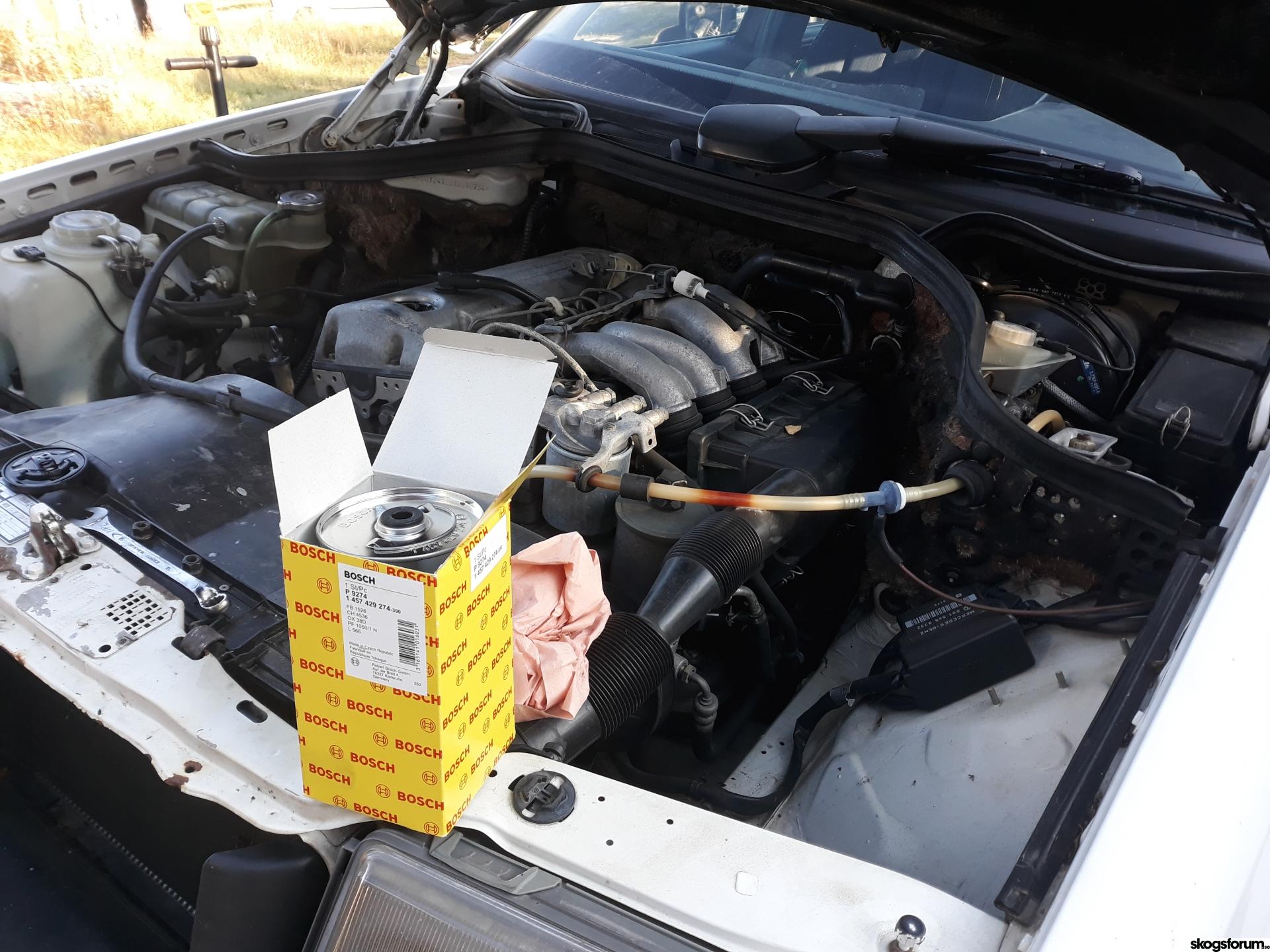

fendt311
#667416Olje och filterbyte i Mercedes 200D. 70 000mil. Detta är 70 gången det byts olja och filter i den. Vi har haft den sedan den var ny. Helt otroligt.
