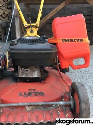

#910060Ny tank pĂ„ gammal Klippo đŸ€
FÄr se hur det gÄr utan ventilation i tanken. I en framtida Version 2 bör nog locket vÀnda uppÄt i stÀllet, men jag vet inte hur jag dÄ skal montera uttagsventil i botten.
