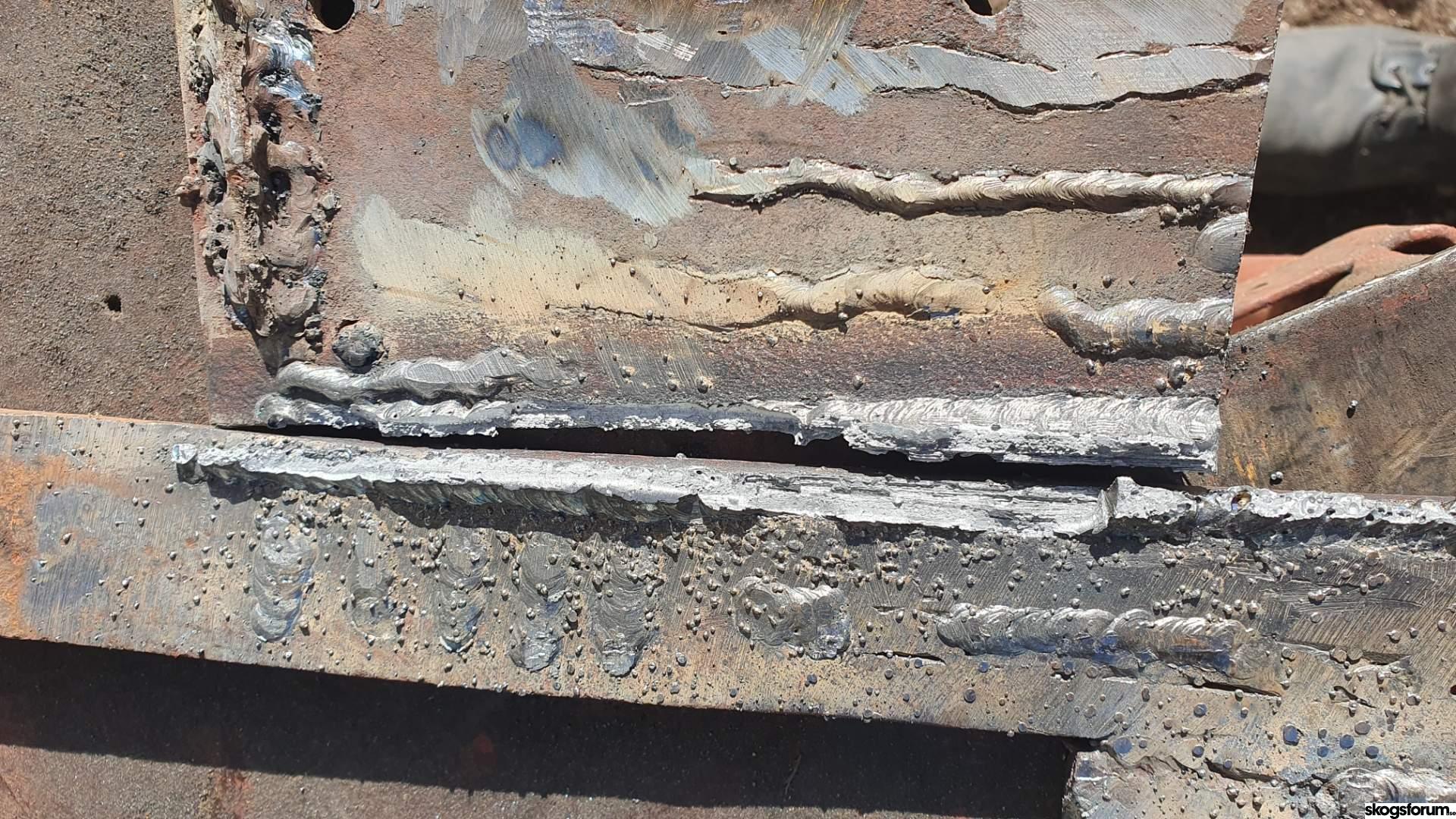

sön 19 apr 2026, 15:31#909444Testade nya svetshjälmen och passade på att forska på inställningarna på mig:svetsen för lite grövre material.
Har en 0,8mm gaslös 7016 tråd i den (ska motsvara orlekon special)
Hamnade på 19volt och 4,5m/min
Jag tycker det blev skapligt.
