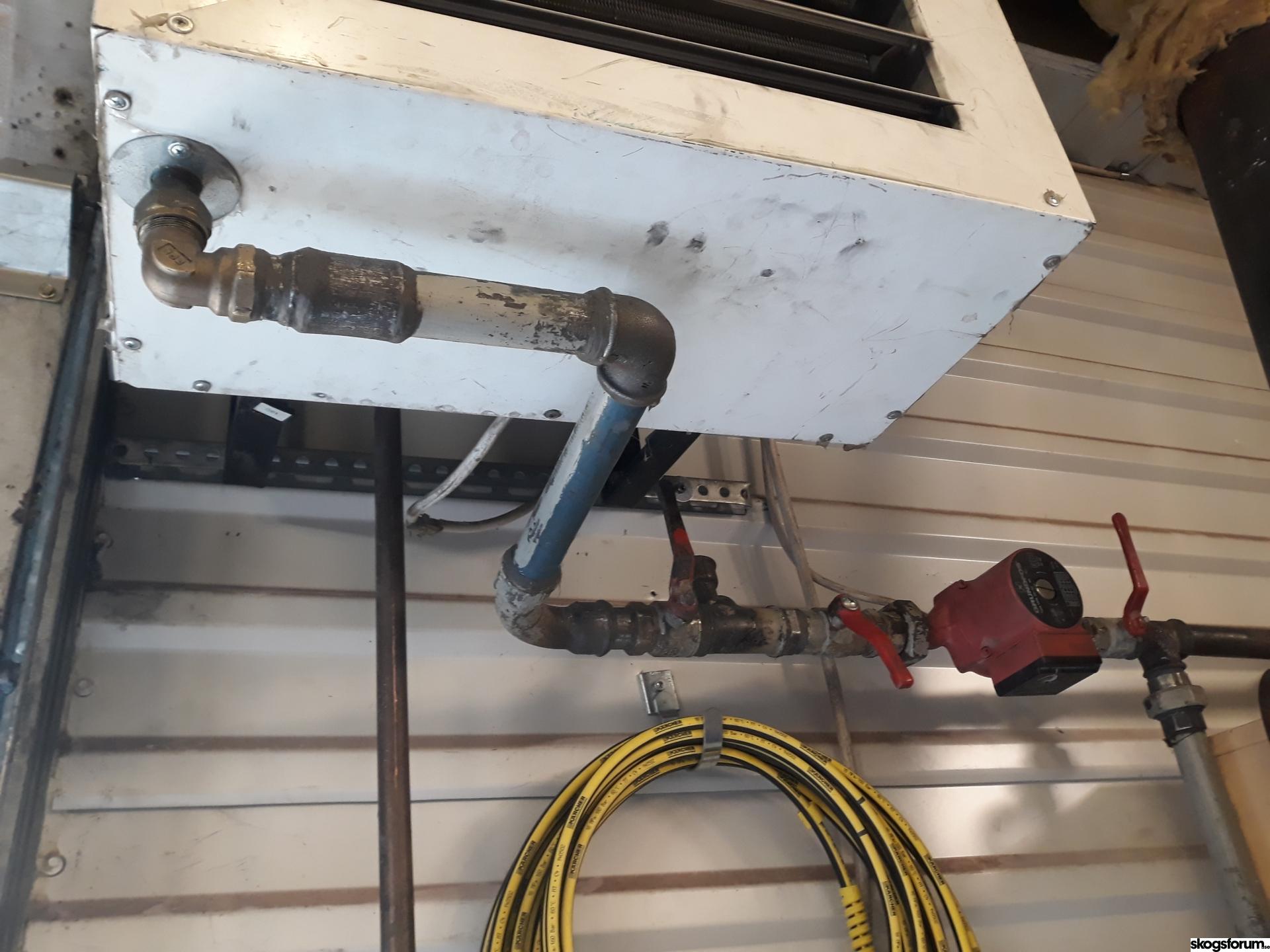

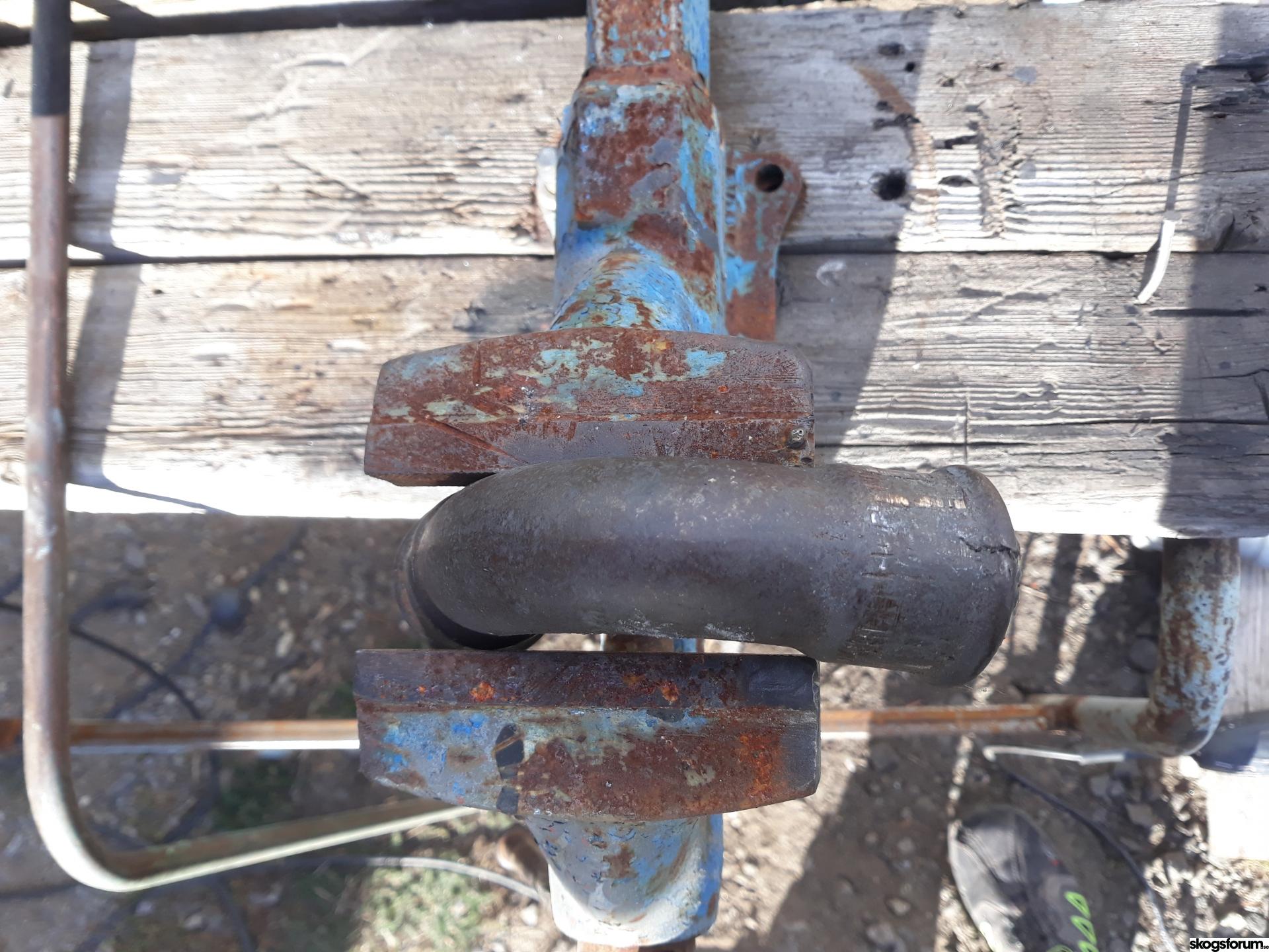

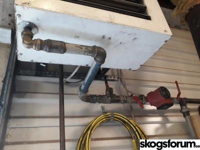

fre 28 aug 2020, 16:18#663597Efter en sjuk vecka och beställning av 2automatiskst luftningsventil. 2 st T-rör 25r x 15r x 25r till dito. Tog det fart med rör mockningen i verkstan igen efter jobbet i dag. Skulle montera vatten aerotempen. Vad händer när man drar i hop en 1" rör böj i svart rör. Den spricker i muffen. 😡
fre 28 aug 2020, 18:39#663631Drar du för hårt så spräcker den koniska rörgängan aducerdelarna. Svagast är t - stycken, men du sprängde en krök. Det var strongt!

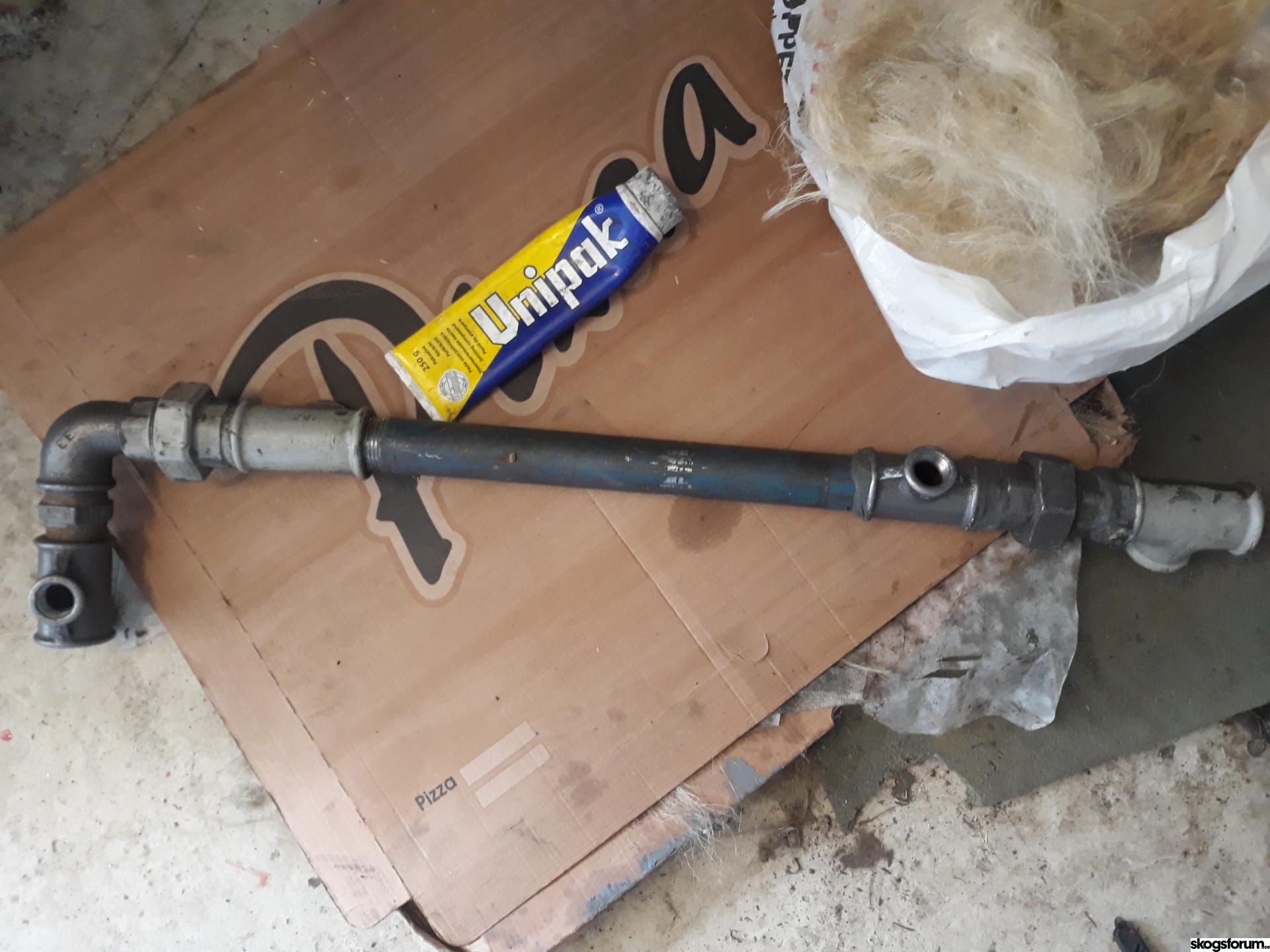

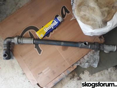

fre 28 aug 2020, 22:36#663668Kanske du redan har, annars är linblånor och tätpasta ovärderligt för järnrörmokeri, blir tätt utan att dra för hårt. Svårt att få det bra med gängtejp. Enligt min måttliga erfarenhet.
lör 29 aug 2020, 13:26#663710Använder alltid lin och Unipak när svart rör används. Problemet när man inte är rörmokare. Är precis som machonisti skrev. Man drar för hårt. I bland blir det mycket omständigare när man bygger ihop pannanläggningar. Några gånger får man gör om och rätt. Man kan sätta ihop flera delar. Tycker man har koll med union kopplingar. Sedan när man ska sätta ihop det. Så går det tex inte att dra ihop. På grund av att det tar i väggen, eller rörtång tar i någonting.
lör 29 aug 2020, 15:10#663722Så bra att jag påpekade i onödan, då har du ju rätt grejor. 👍 Bara att äta mindre gröt då så du inte är för stark 😉 🤣

lör 29 aug 2020, 21:28#663773Gängtejp är bra men framtaget för olja och kemikalier.
Riktigt lin och dansk unipak är rätta grejer för svart rör.
Då det kommer till mässing kan det vara bra med lätt skadad gänga.

sön 30 aug 2020, 09:19#663802Brukar använda polygrip när jag räfflar gängorna på mässing. Du som är riktig proffs rörmokare machonisti. I plan kopplingarna på cirkulations pumpar. Följer både gummi och papp tätningar med. När använder man vilken packning? Har jag alltid undrat över.

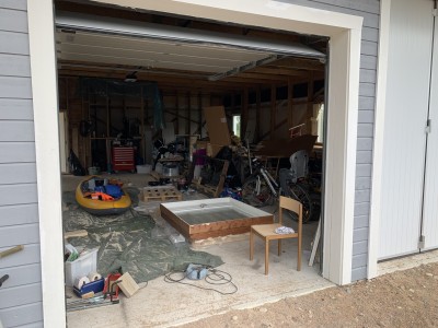

Det påbörjade garagbygget har fått stå tillbaka för husbygget, så garaget har förvandlats till ett förråd/soptipp.
Sen fick jag tömma garaget hos en kompis som passerat vidare till dom sälla jaktmarkerna, massa grejer som inte har nån vettig plats att ligga på i nuläget.
Sen har vi just tömt vårat hus i Kiruna som vi hyrt ut full möblerat och allt ska in i garaget.
Nu har jag ändå gjort plats så det ska kunna rymmas iaf en bil dit in när snön kommer vilket inte är särskilt många veckor bort.

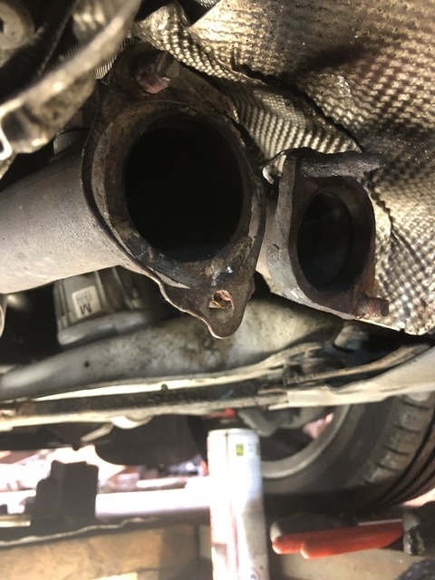

sön 30 aug 2020, 15:10#663835Grabbens 325a bluddrade lite o gav felmeddelande för avgasvärden ibland vilket visst kunde hänga ihop.
Var nästan hopplöst att dela systemet för att byta packningarna från kattarna o vidare till avgassystemet,
Kändes som att bultarna var nitade, fick borra ut dom från flänsen på kattarna 🤔
Dessutom behövdes de torx T50 för att lossa en stödplåt under bilen...
