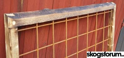

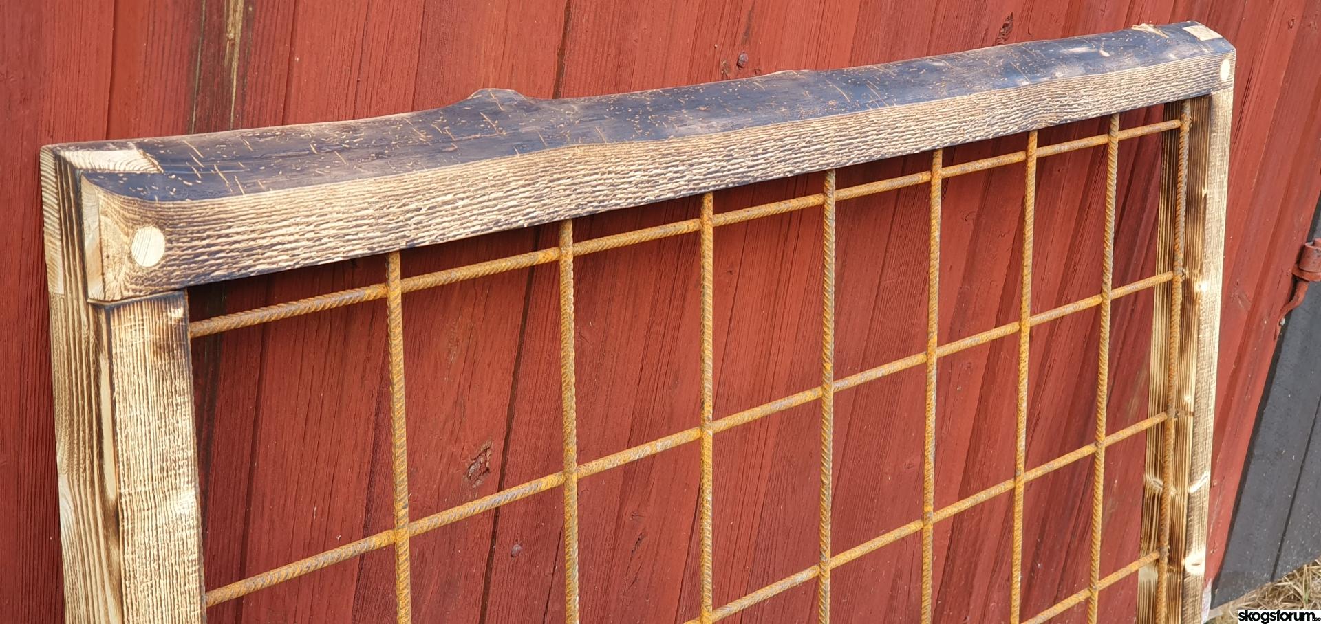

sön 23 okt 2022, 16:32#776283Nu är det bara gångjärnen och låshaspen kvar. Helt spik och skruvfritt 👍

sön 23 okt 2022, 18:11#776302
Snyggt, hörnfog med träplugg 👍 👍
Klyv Bixby skrev:Nu är det bara gångjärnen och låshaspen kvar. Helt spik och skruvfritt 👍

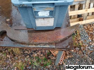

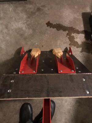

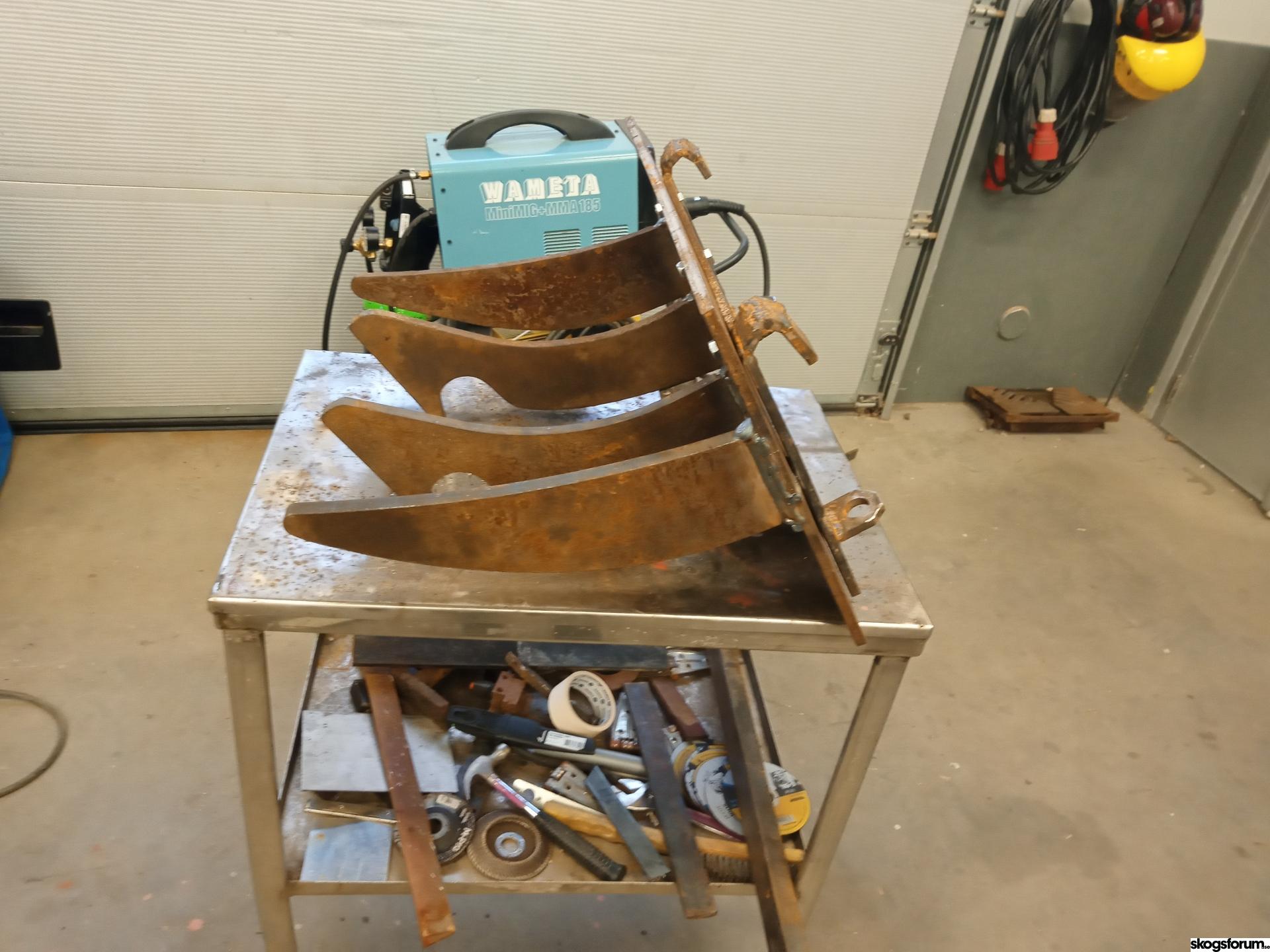

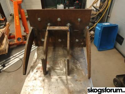

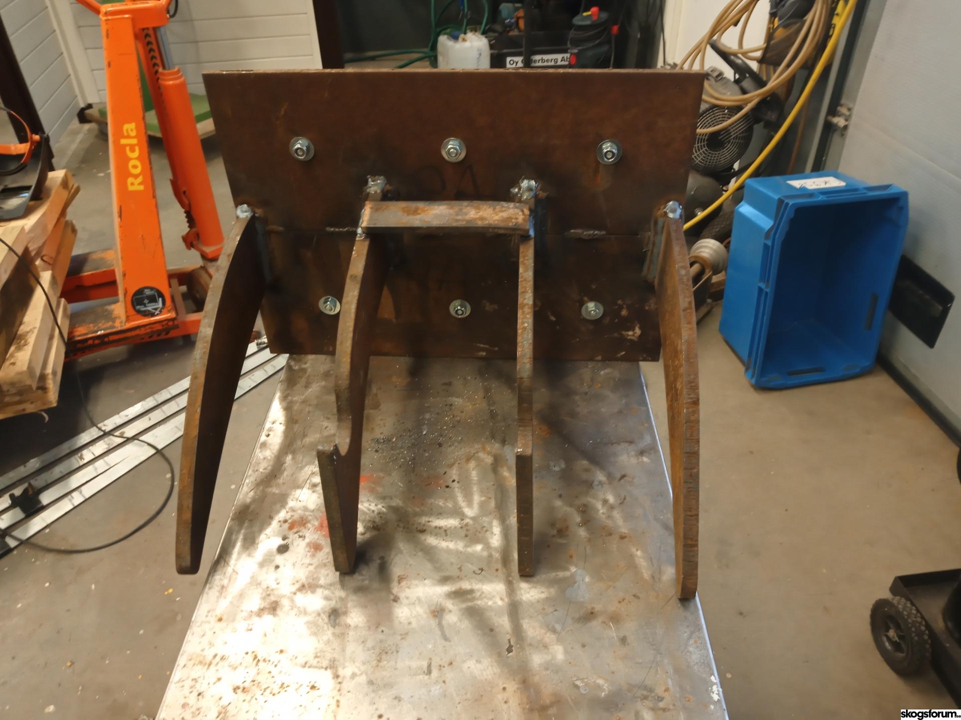

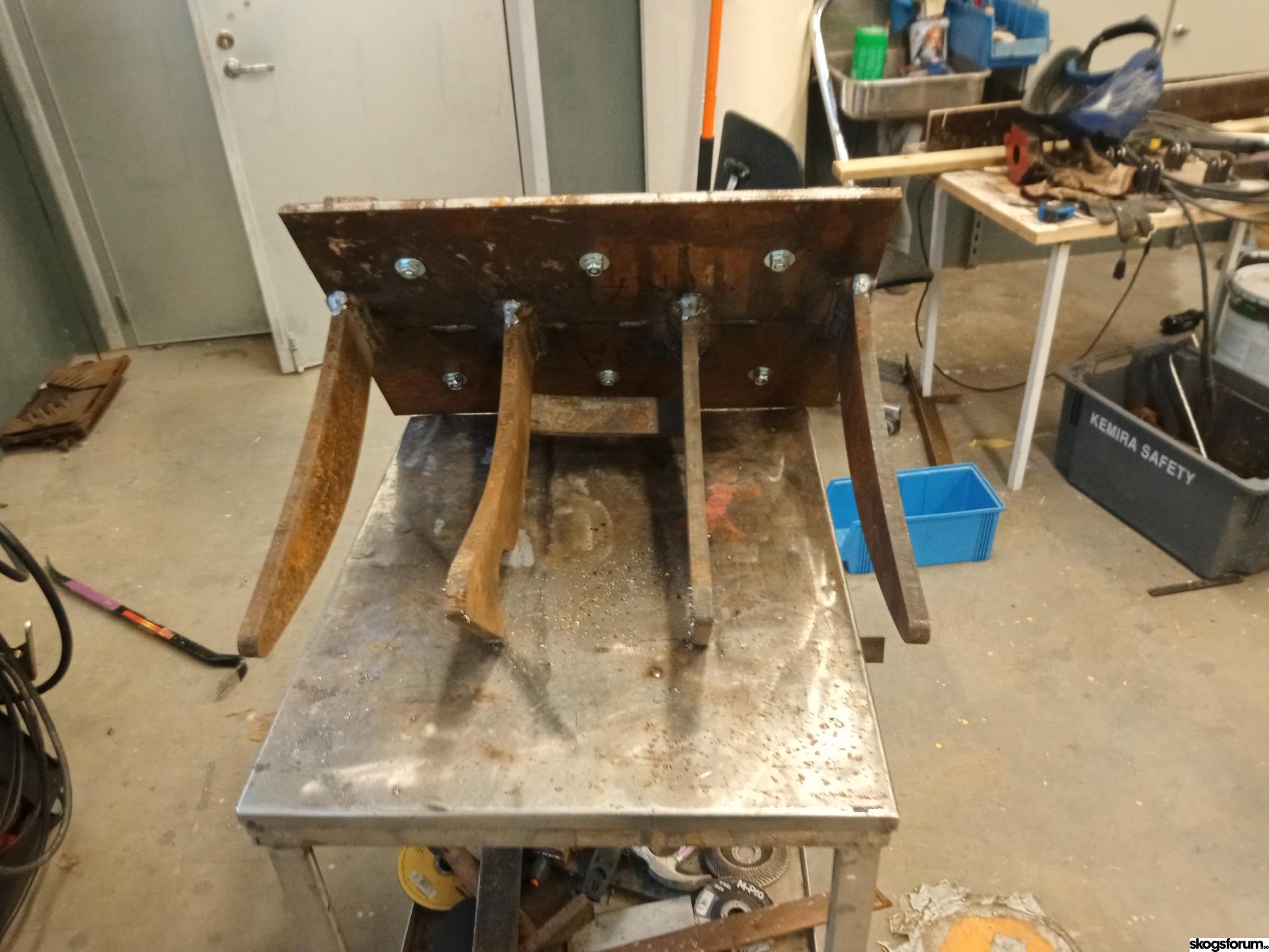

ons 09 nov 2022, 20:04#778518En Ripper,stenbrytare till en Avant 300
svängbart fäste så man kan böka stenars skin från en och inte mot en om man ska flytta annat skit
samt jag har en ram med fäste ledigt i fall jag ska bygga verktyg nr 5 till lastaren
har redan byggt en snöplog, lyftbom och nu en ripper, bara skopan är halft orginal då den har blivit förstorad till en lättmaterialskopa
ons 09 nov 2022, 20:11#778521
Vad är tanken med urfasningarna på nederdelen av baksidan på de mittersta tänderna på redskapet?
Piraboin skrev:En Ripper
-Mark Twain
-Mark Twain
ons 09 nov 2022, 20:14#778525
Ok. Så då fans de gissningsvis där redan innan du skred till verket?
Piraboin skrev:de är gjorda av ett gammalt roster från en torvpanna på ca 0,3 mw
-Mark Twain
-Mark Twain
ons 09 nov 2022, 20:15#778527jo kan vara bra att ha om man ska lyfta något när man har i den

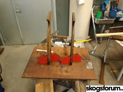

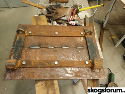

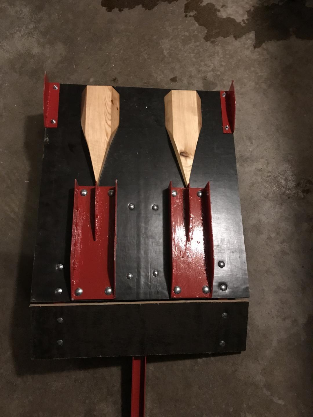

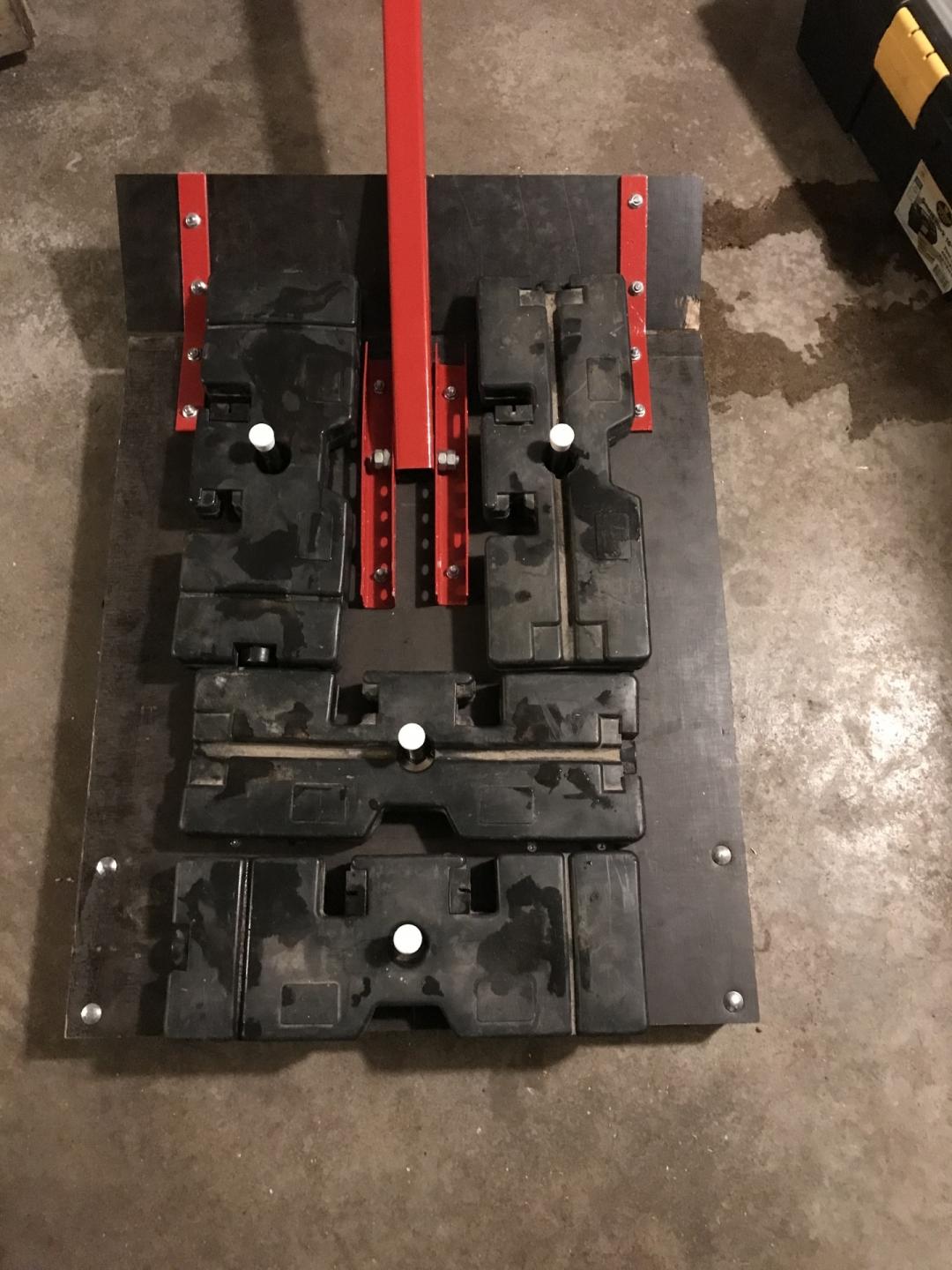

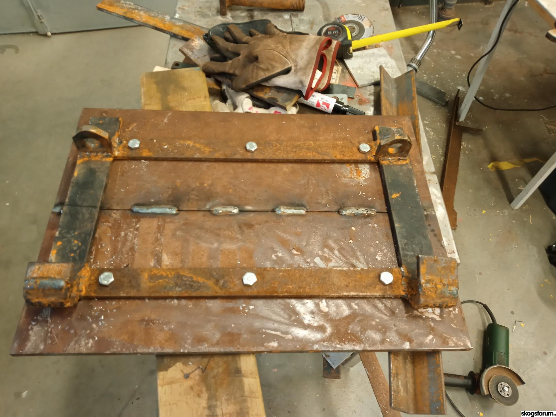

mån 12 dec 2022, 19:27#783688Spårsläde för skidspår. Tidigare byggen har gått sönder. Vi har begränsat snödjup i Småland och både vildsvinsbök och sten göms i snön. Den här kommer att klättra över hinder och hålla avstånd från markkontakt.

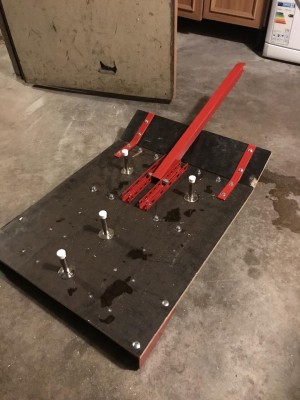

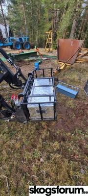

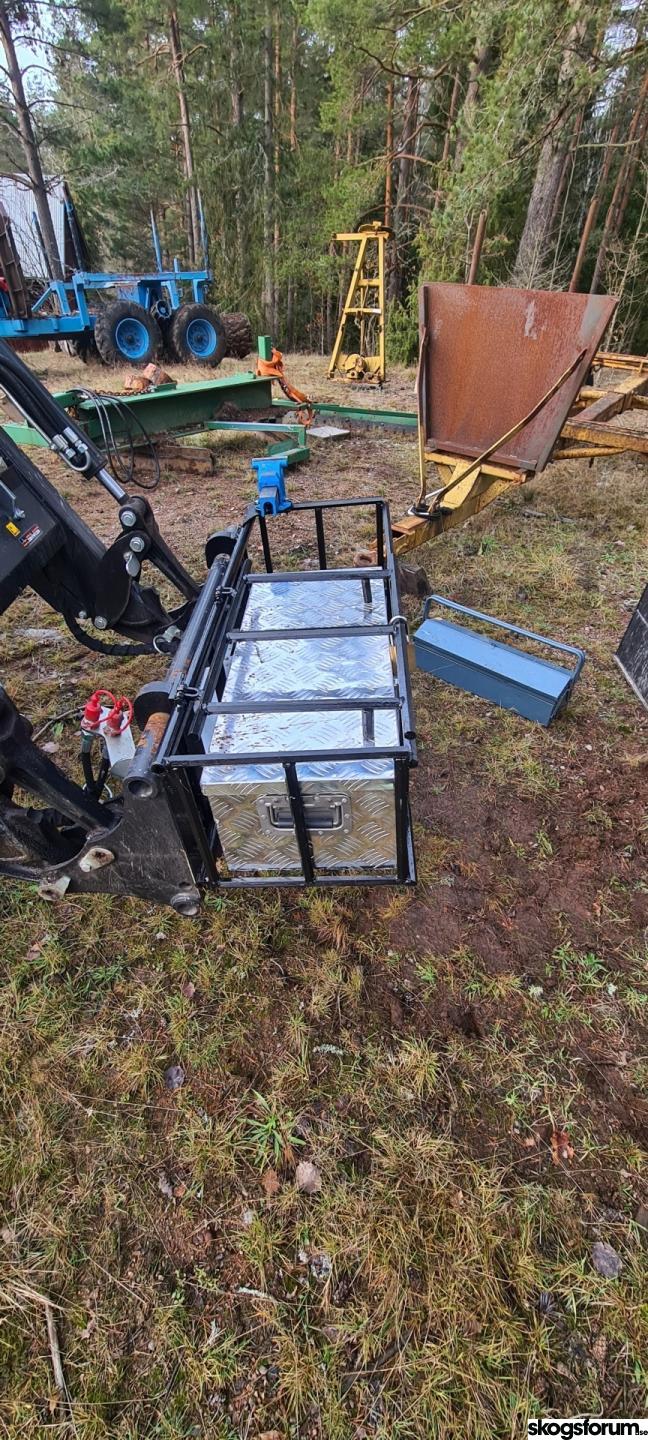

lör 31 dec 2022, 21:42#786654Inbrottssäker hållare för verktygslåda med utrymme för olja och bensindunk samt skruvstäd.

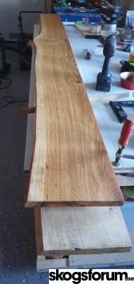

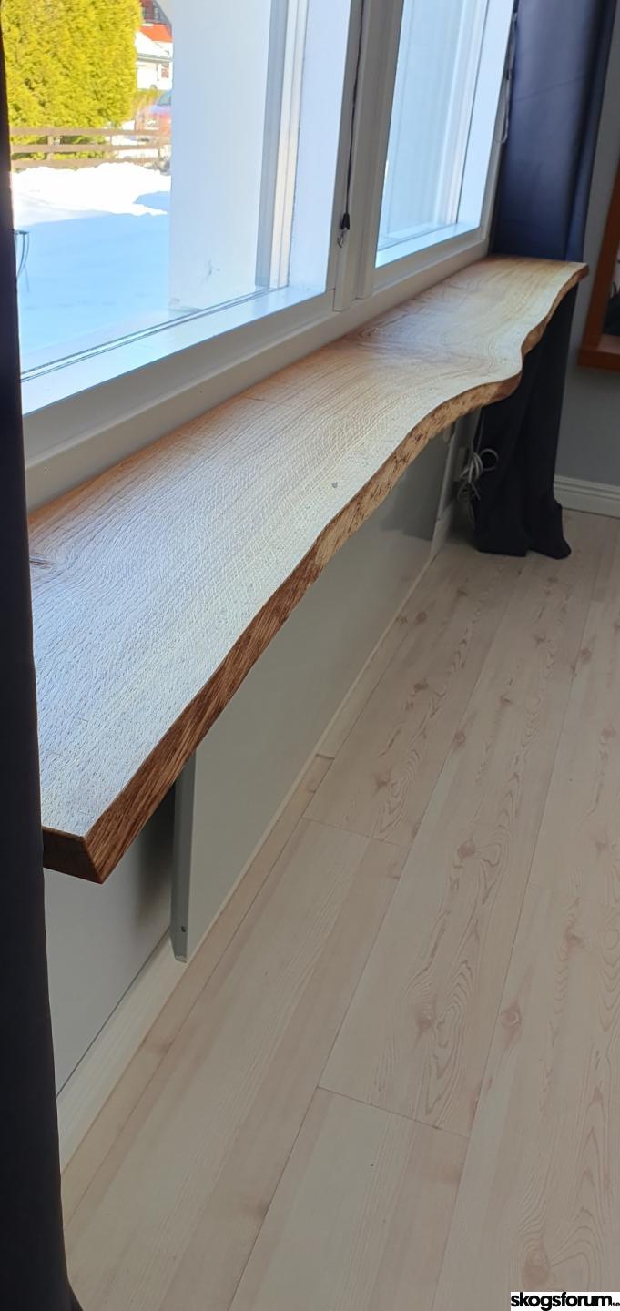

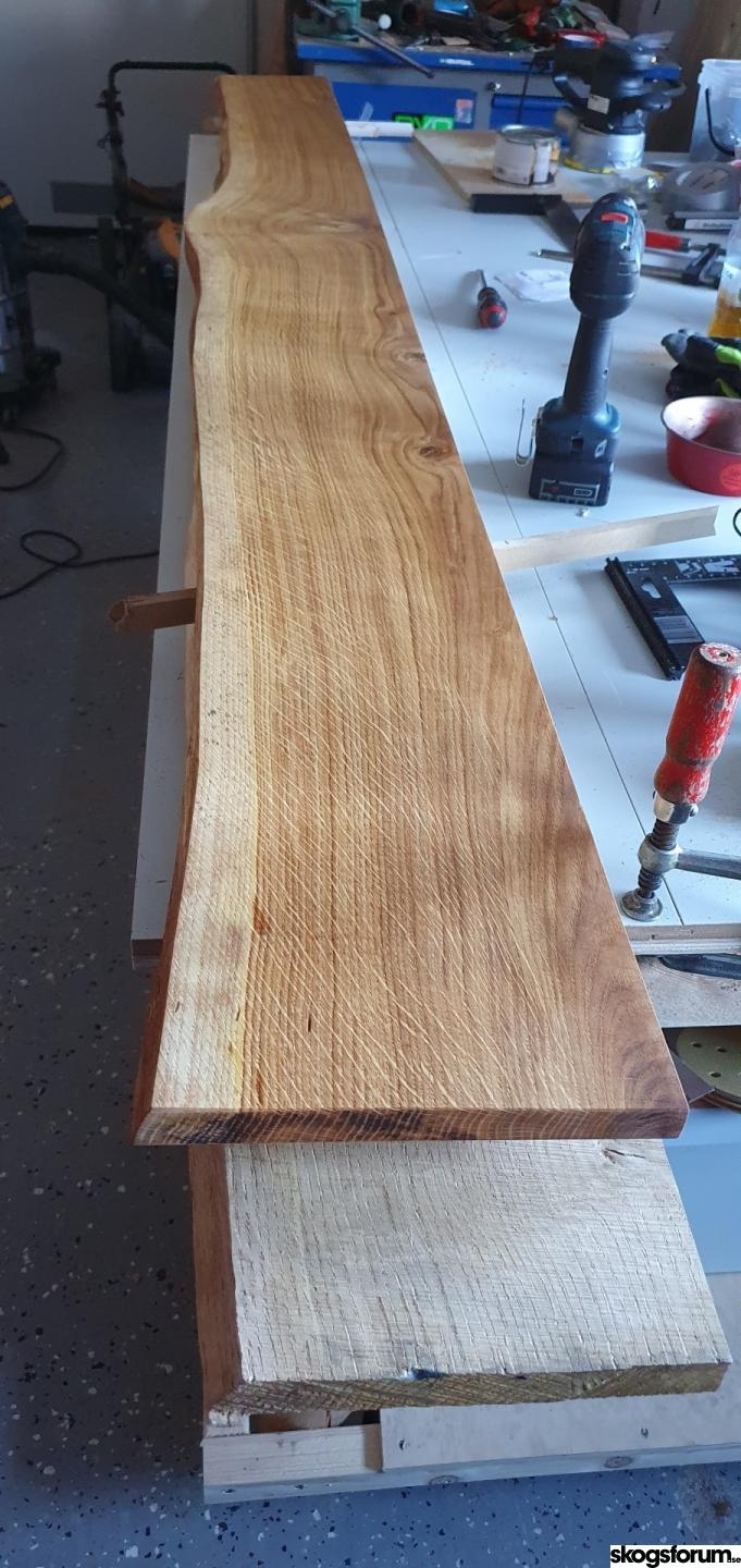

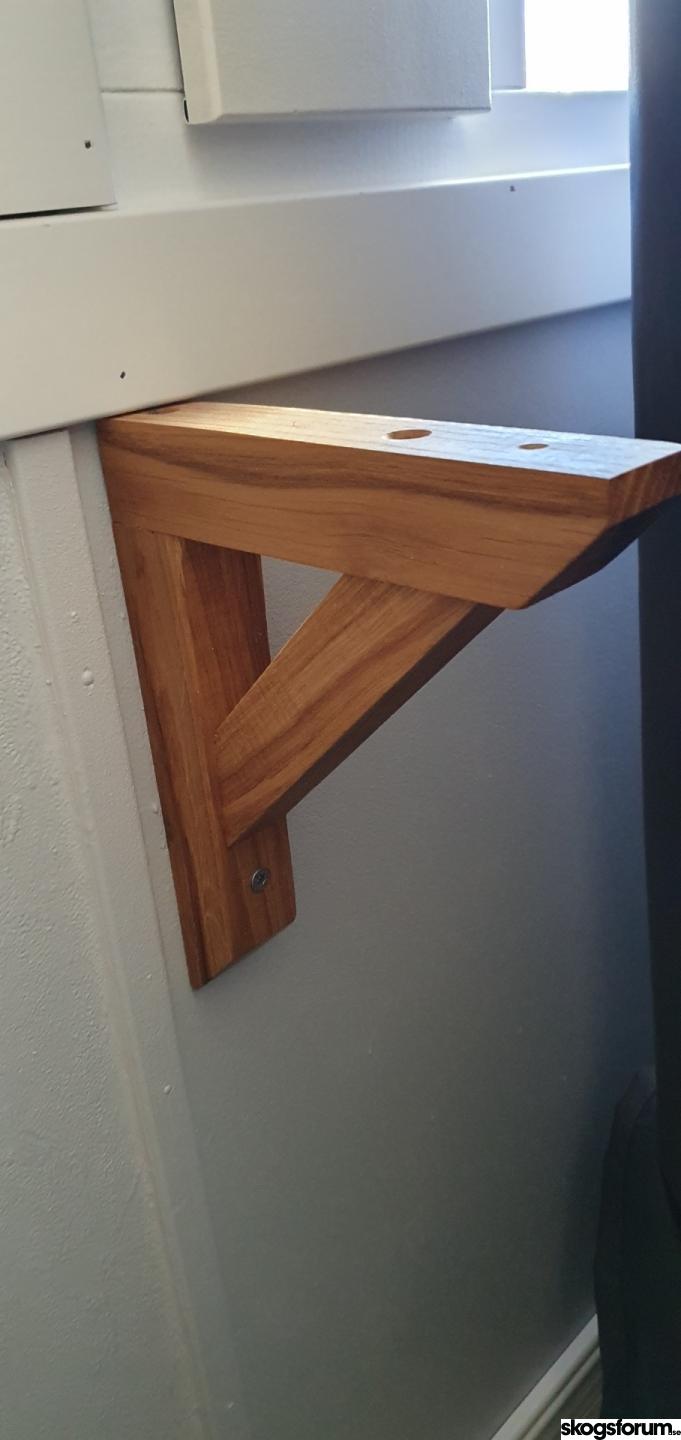

sön 26 feb 2023, 20:16#793998Gjort klar en av mina nya fönsterbrädor. Egen gjorda konsoller av kärnan ur brädorna och sen en okantad bräda på dom.
Det här är från en ek som är egen fält, sågat, torkat och förädlat 👍
