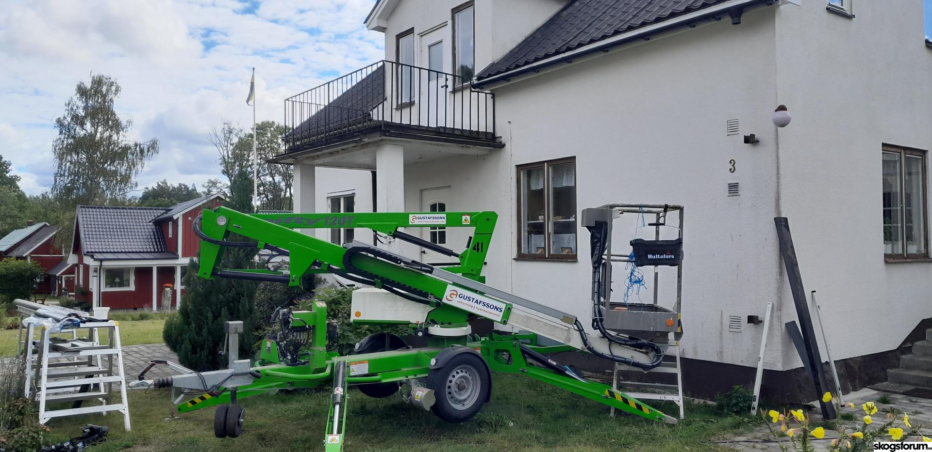

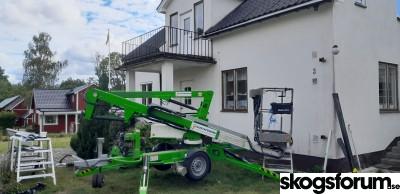

sön 04 sep 2022, 20:19#769703ja det är ju bensinmotor på också.
så man behöver ej ström,
man kan måla var man vill.
eller torn. 👍
Har aldrig gillat höjder, men så köpte jag färg.
Och som Smålänning, så kunde ja ju inte bara.
Ha burken, I ladugården. Å sen återvinningen.
Men fy Sjutton, dom första 2 darna. För å inte,
tala om kvällen. Sängen har åkt som en flygande matta.
eller torn. 👍

Rätta takter. Har man köpt färg ska den på. Det är sen gammalt. 😁👍
Amatörhuggare 62 skrev:ja det är ju bensinmotor på också.

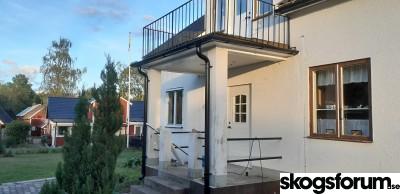

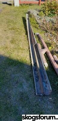

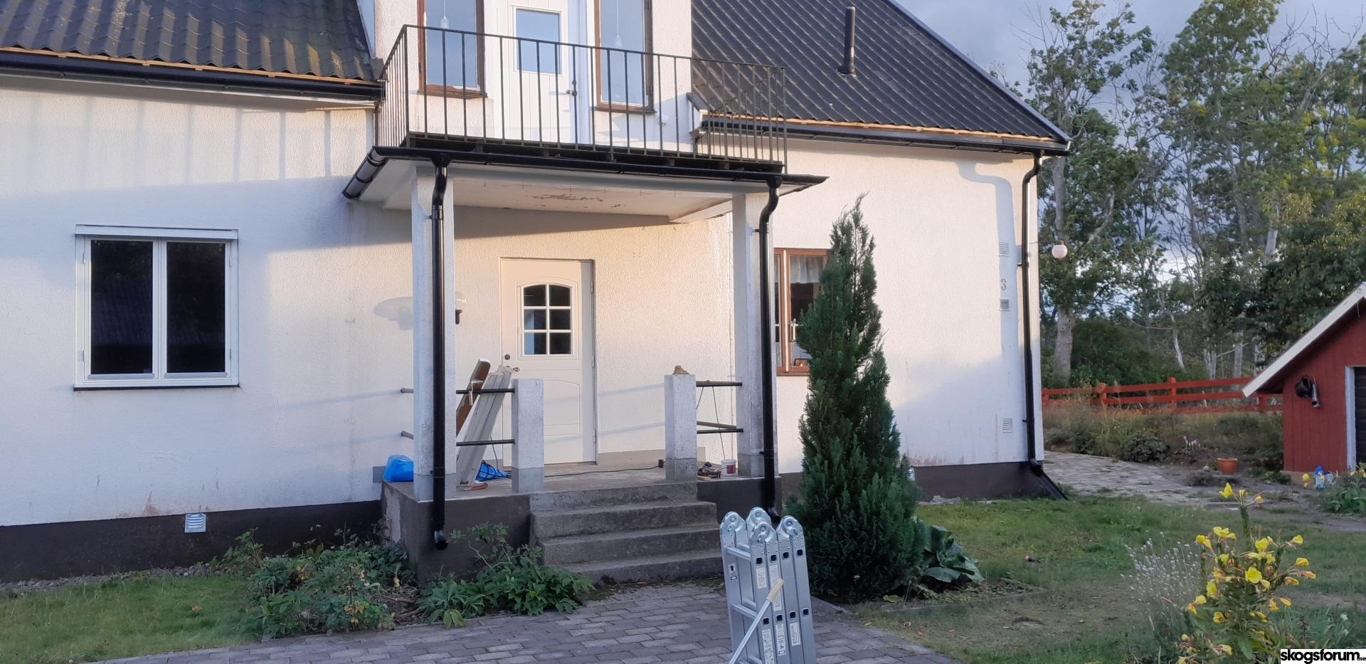

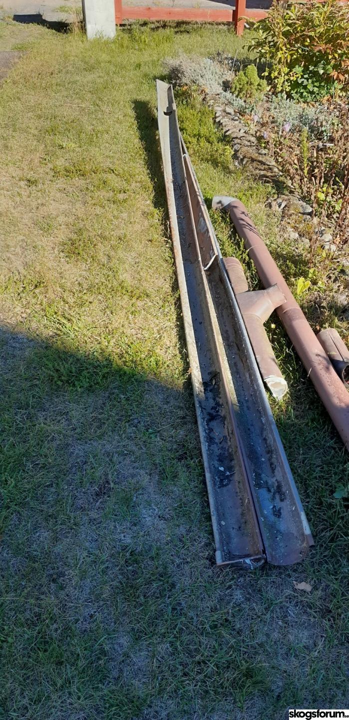

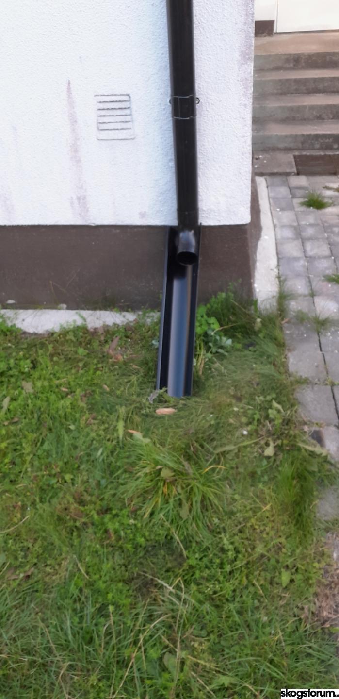

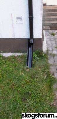

ons 07 sep 2022, 09:45#769994Gått å retat mig, på snötryckta rännor.
Så här hängränner d inte fast. Utan byter. När en ändå håller på. Å höjdskräcken, blåst bort.

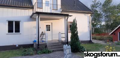

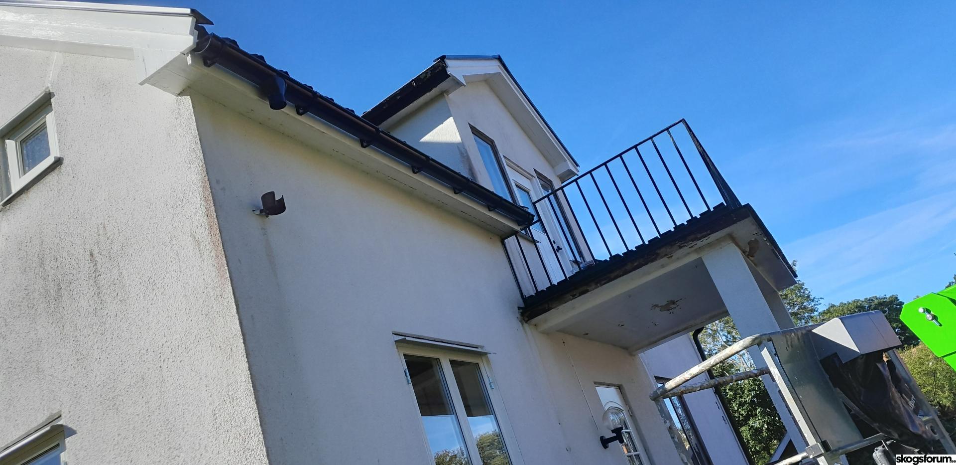

tor 08 sep 2022, 20:49#770219Nu får dom utvändiga arbetena , va klara.
Men vilket arbetsväder, d vart . Å bra målarväder också. Än när d va 30 +

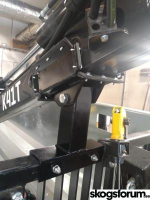

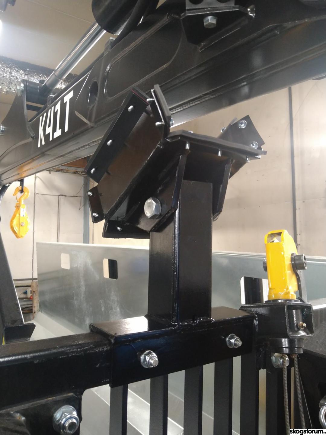

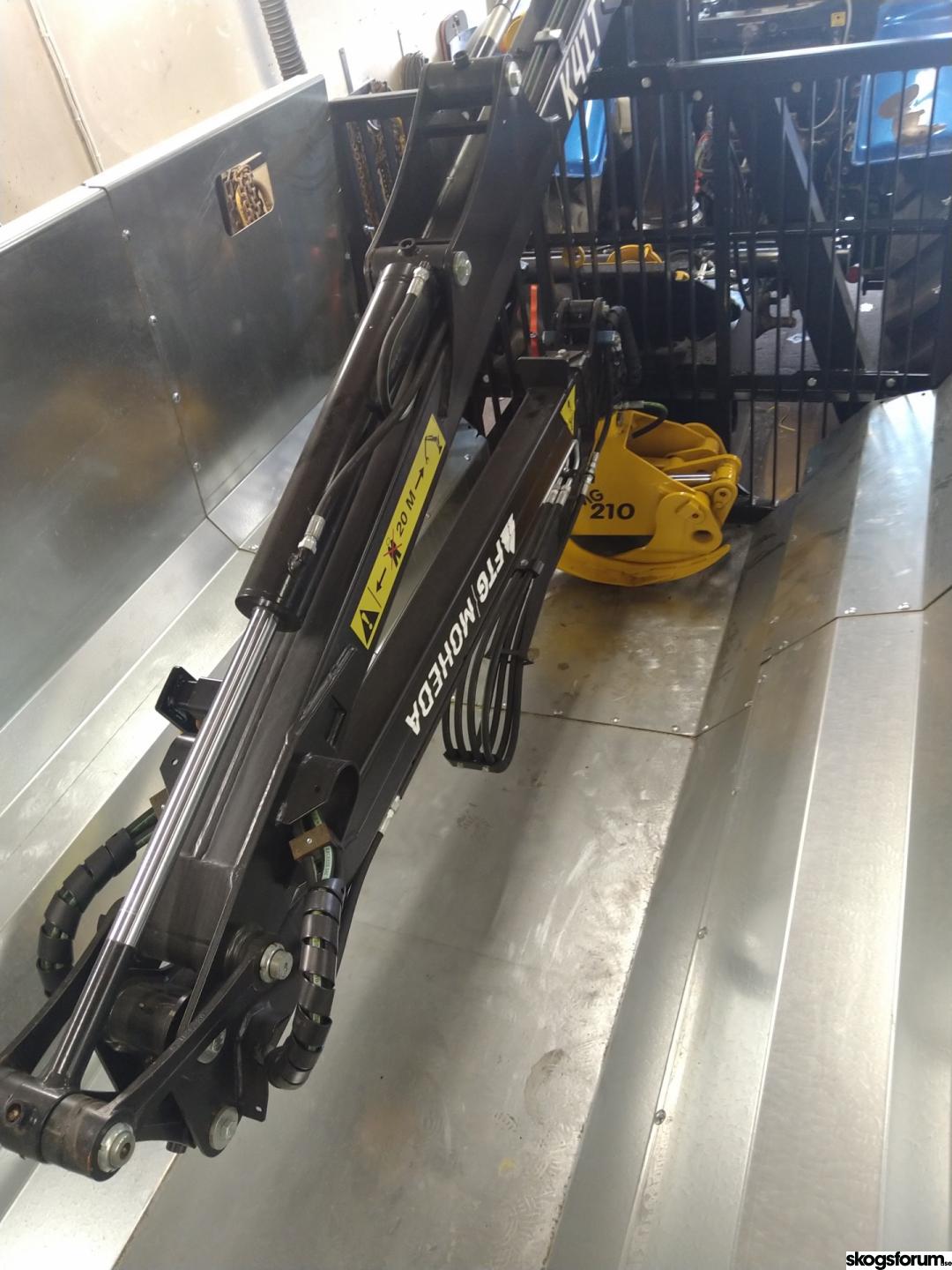

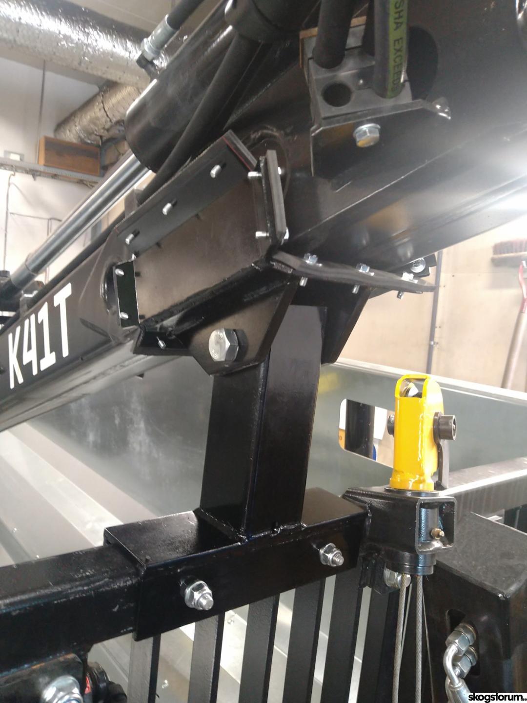

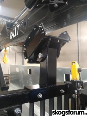

tis 13 sep 2022, 15:52#770776Kollegan byggde.
Ett stöd för kranen när det inte finns något i lasset att gripa i.
Blev riktigt bra. Kommer nog skona kranens leder och vridhus.

tis 13 sep 2022, 20:45#770831Kan nog bli i vägen om man ska ta något rakt bakom som ligger långt ner.
Valmet 8050, hjulburen Patu 40LF & Vreten 65-40 kran. Alternativt Vimek G30 gallringsprocessor.
MB trac 900 turbo, Mowi 12t, 3060 kran, Weimer drift & broms. Husqvarna 560XPG & 550XPG Mark II
tis 13 sep 2022, 20:50#770833
Vi har testat. Med utskjutet så är det inga problem.
Skulle det vara en extrem situation där man inte kan vinkla ramstyrningen några grader och få kranen bredvid stödet så är det bara 2 bultar att ta bort stödet.
Vi resonerar att den situationen som skulle vara så extremt är för sällsynt för att inte göra såhär.
Det kommer skona kranen väldigt.
JohannesG skrev:Kan nog bli i vägen om man ska ta något rakt bakom som ligger långt ner.

tis 13 sep 2022, 21:03#770836Då har ni inte handlat utan att tänka 👍

ons 14 sep 2022, 10:24#770886Att stödet inte är ivägen tyder på att grinden är onödigt låg 😀
ons 14 sep 2022, 19:14#770957
Det återstår att se. Är det enda vi klurat lite extra på.
Kranen läggs i stödet sen vinklar man ut vippan så gripen går i botten. Så det borde aldrig bli någon vidare lyftkraft i pelaren. Men som sagt det är nog det enda vi grubblat lite extra på.
Fredi skrev:Vad tycker pelarens låsning i nedre ändan om detta, blir väl en lyftande kraft på pelaren när stödet är nära denna när man kör i guppar? Pelaren är väl låst bara med en låsring under nedre lagret?
