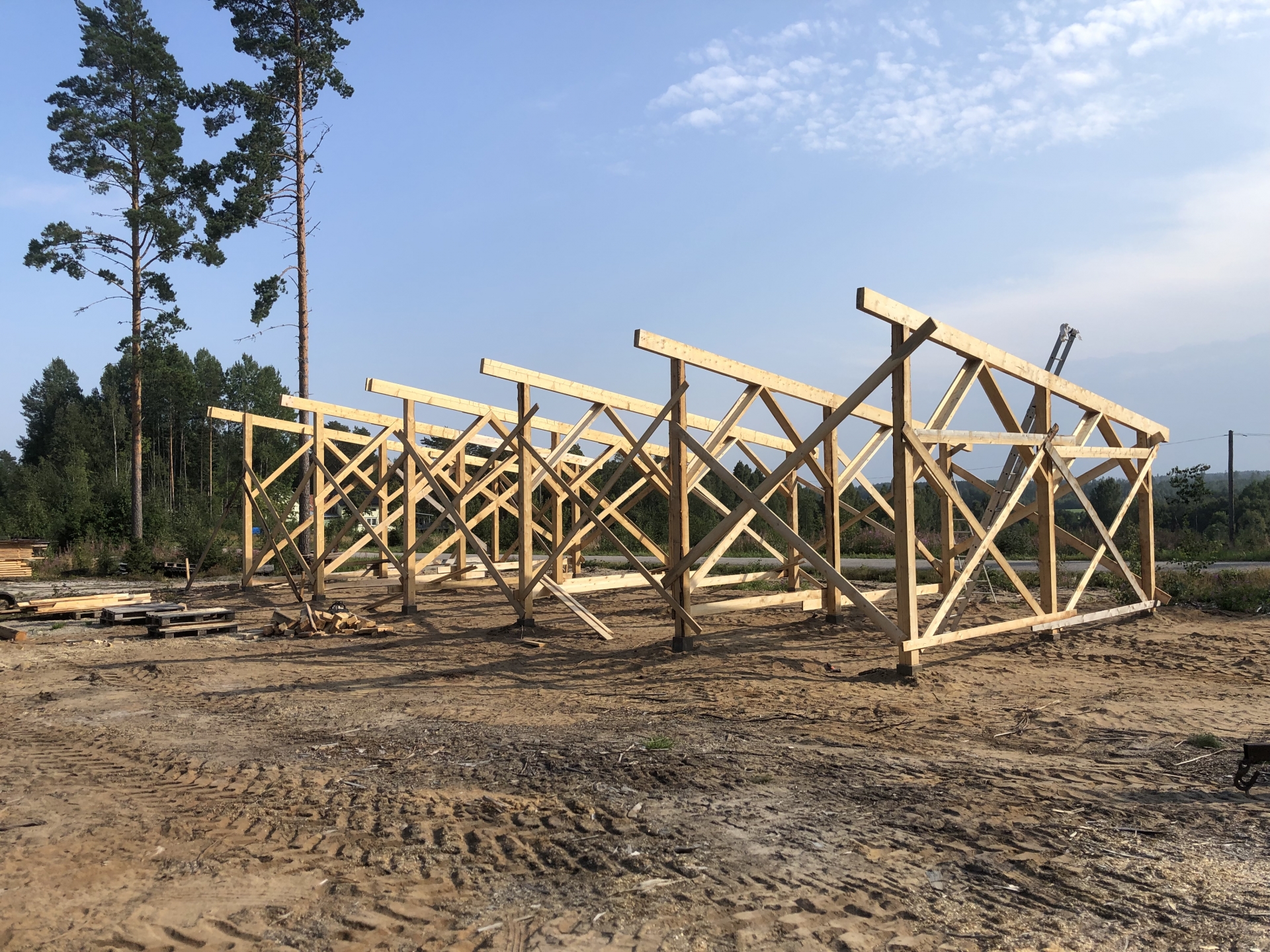

#767876HÄller pÄ med ett skjul, sÄ man fÄr in nÄ grejjer under tak:)

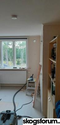

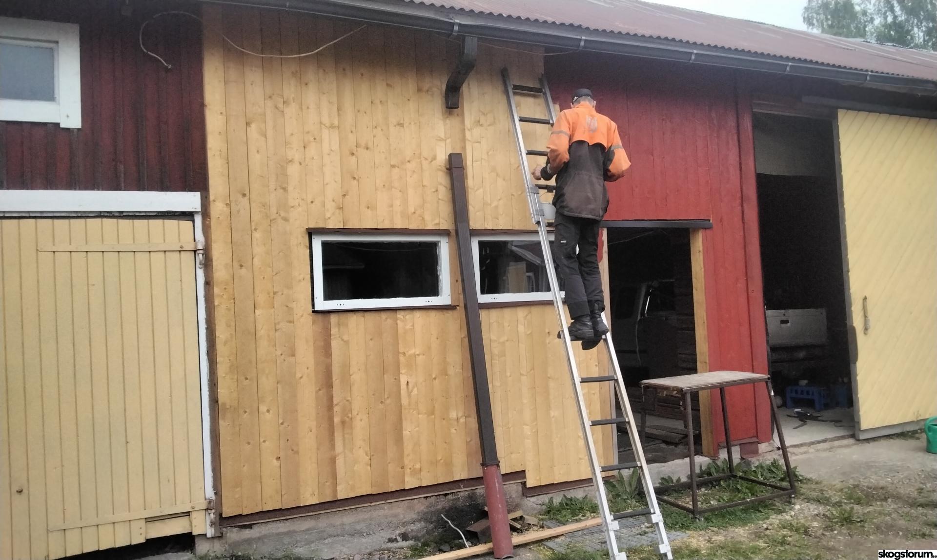

#767994Jaha, dags att göra en liten uppdatering. Har varit sĂ„ mycket annat och göra men nu efter en mĂ„nad frĂ„n början Ă€r ombyggnation i bra lĂ€ge. 😀
Amatörhuggare 62
#768002Blir toppen HannuRöj

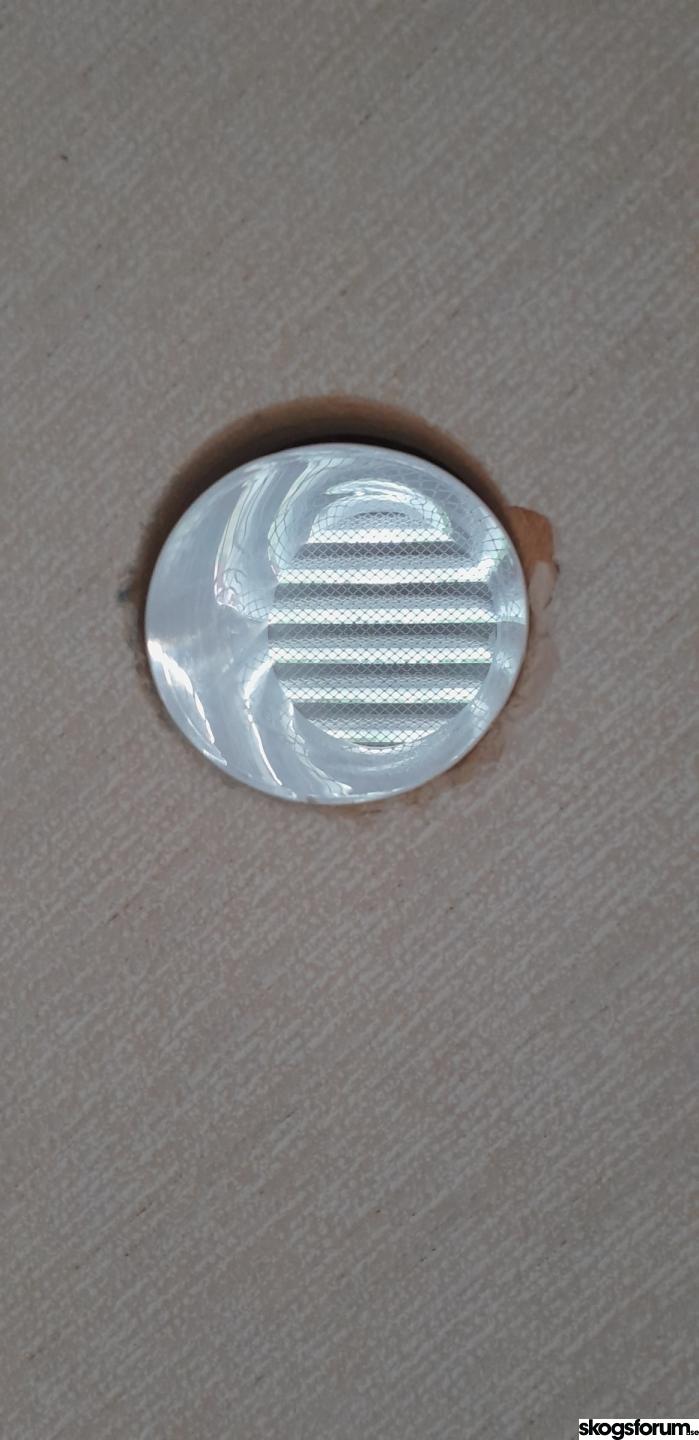

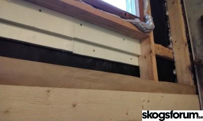

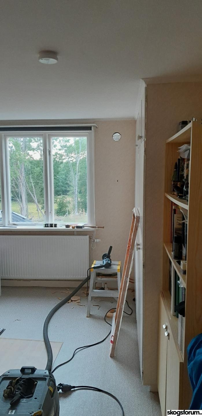

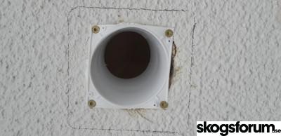

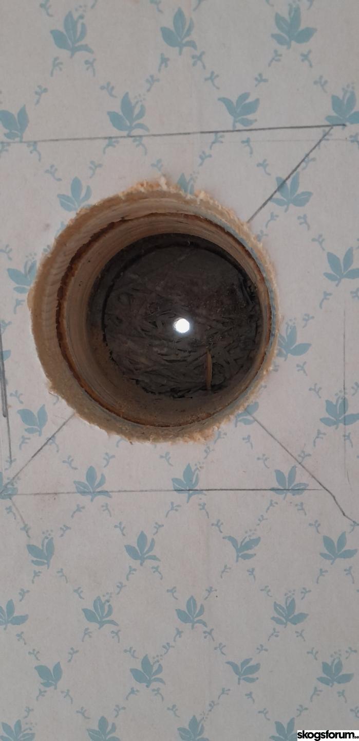

#768005Nu kan man,dra en brakare. Om natten, utan Ă„ kvĂ€vas. Men fy sjutton, Ă„ borra i 200 Ă„riga kĂ€rntallplankor. Körde fast, m stora Boschhammeren. Å svĂ€nghjul som,pĂ„ en Viktor. SĂ„ armarna bytte plats, tummarna var pĂ„ fel stĂ€lle. đŸ˜„ Å stödhandtaget sprack i gĂ€ngan.
Men ikvĂ€ll Ă€r det , 2 hĂ„l i vĂ€gga, och reveteringa höll, nĂ€r man borra signalhĂ„let. Peppar peppar, kanske vaknar inatt. Å halve vĂ€gga, far ner đŸ€”

#768028Ser riktigt fint ut! Hur sÀtter du fast stolparna i plintarna?

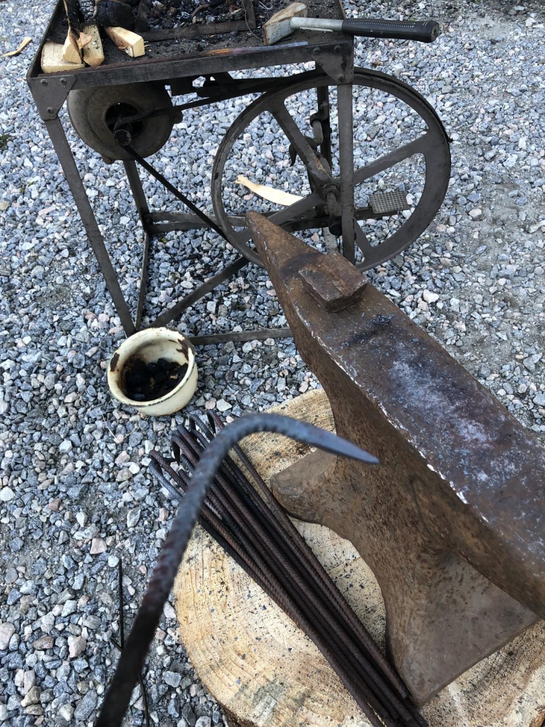

#768060Jag har precis varit och hÀmtat denna, sÄ jag tÀnkte smida nÄ stag, som jag borrar ner snett i plinten, och slÄr in den övre spetsiga delen i stolpen.
SÄ Àr tanken iaf:)

Amatörhuggare 62 skrev: Men fy sjutton, Ă„ borra i 200 Ă„riga kĂ€rntallplankor. Körde fast, m stora Boschhammeren. Å svĂ€nghjul som,pĂ„ en Viktor. SĂ„ armarna bytte plats, tummarna var pĂ„ fel stĂ€lle. đŸ˜„ Å stödhandtaget sprack đŸ€”
Fick ett tips en gÄng att ha knacket pÄ nÀr man borrar med dosborr i gamla stockar e.dyl, efter detta tips sÄ tror jag att jag aldrig borrat utan knack i nÄn gammal vÀgg. GÄr mycket lÀttare och borren klibbar inte fast av kÄdigt spÄn. Men kanske du visste om detta och anvÀnde knacket?
Amatörhuggare 62
#768180Vad smart, det ska testas.
Har ont Àn, i ena axeln.

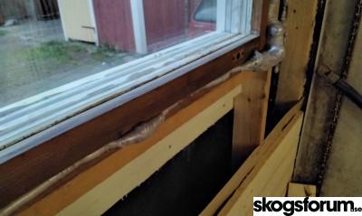

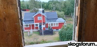

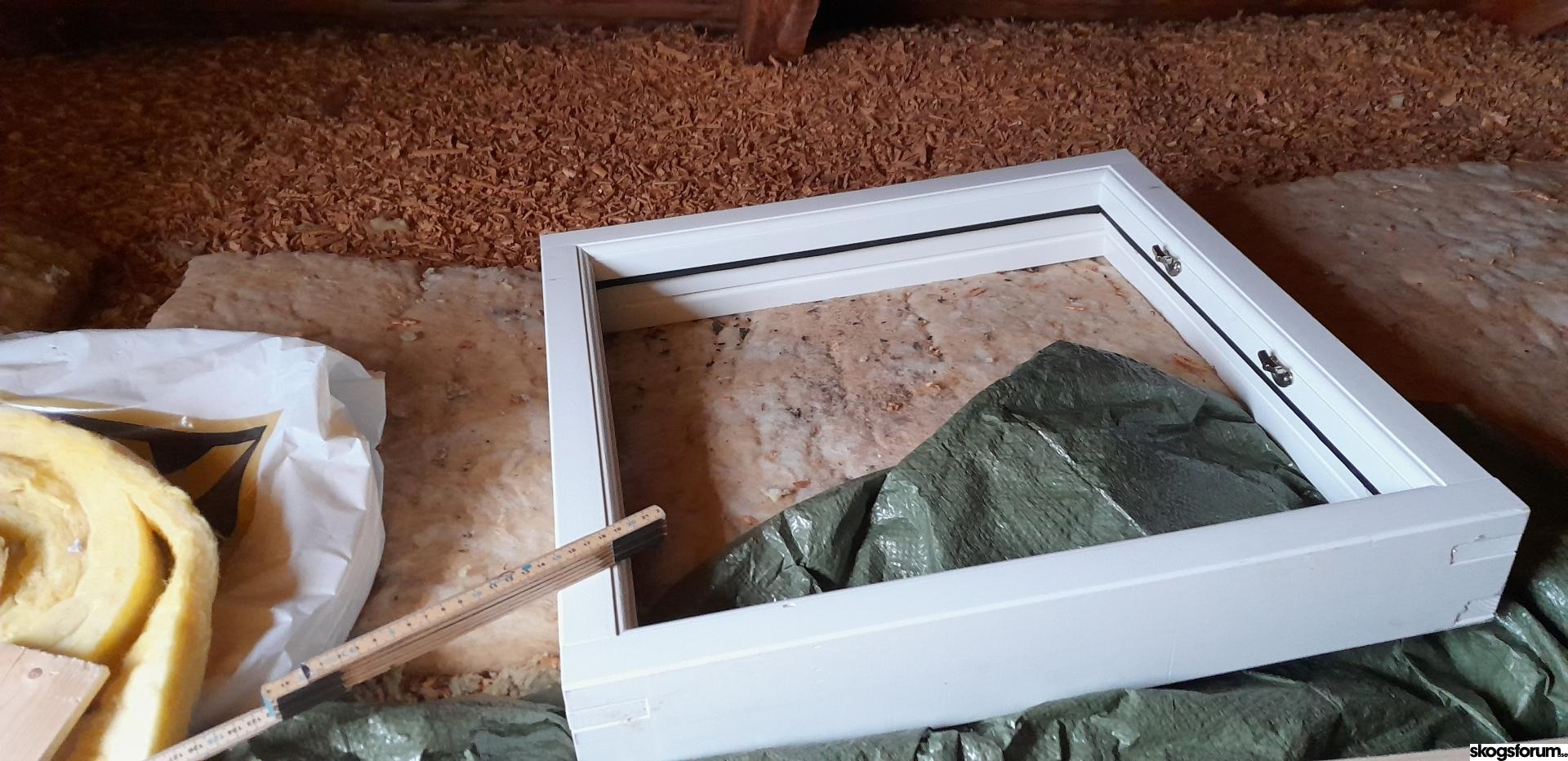

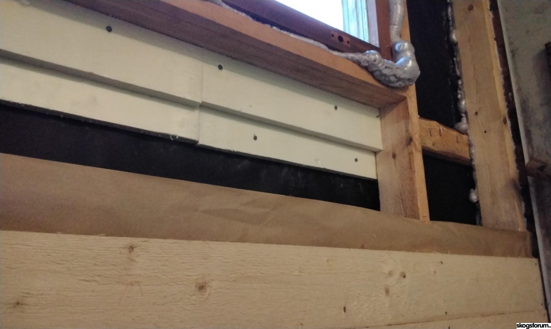

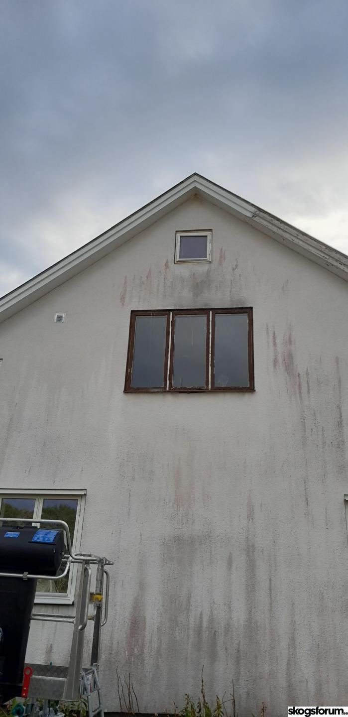

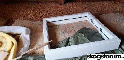

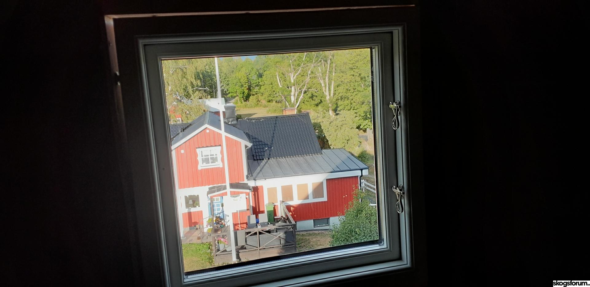

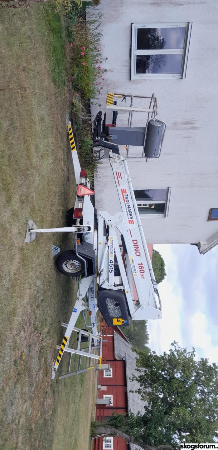

#768181Idag nytt fönster, uppe hos Batman đŸ˜„
Ja hatar dom djuren.
Usch sÄ Àckliga, nÀr dom.
Drar en i hÄret.
Och mÄlat vindskiva.
Passar m lite annat.
Medans fÀrgen torkar.

#768239SÄnna hÀr stÄl tÀnkte jag borra ner snett i betongplinten, och sedan knacka in i stolpen.
2 stycken per plint/stolpe
Vad tror ni om det?
Brorsan
#768246det dÀr blir nog bra Camaro.
Mycket billigare Àn bladdubb eller annat ingjutningsjÀrn för 150:- st minst.
