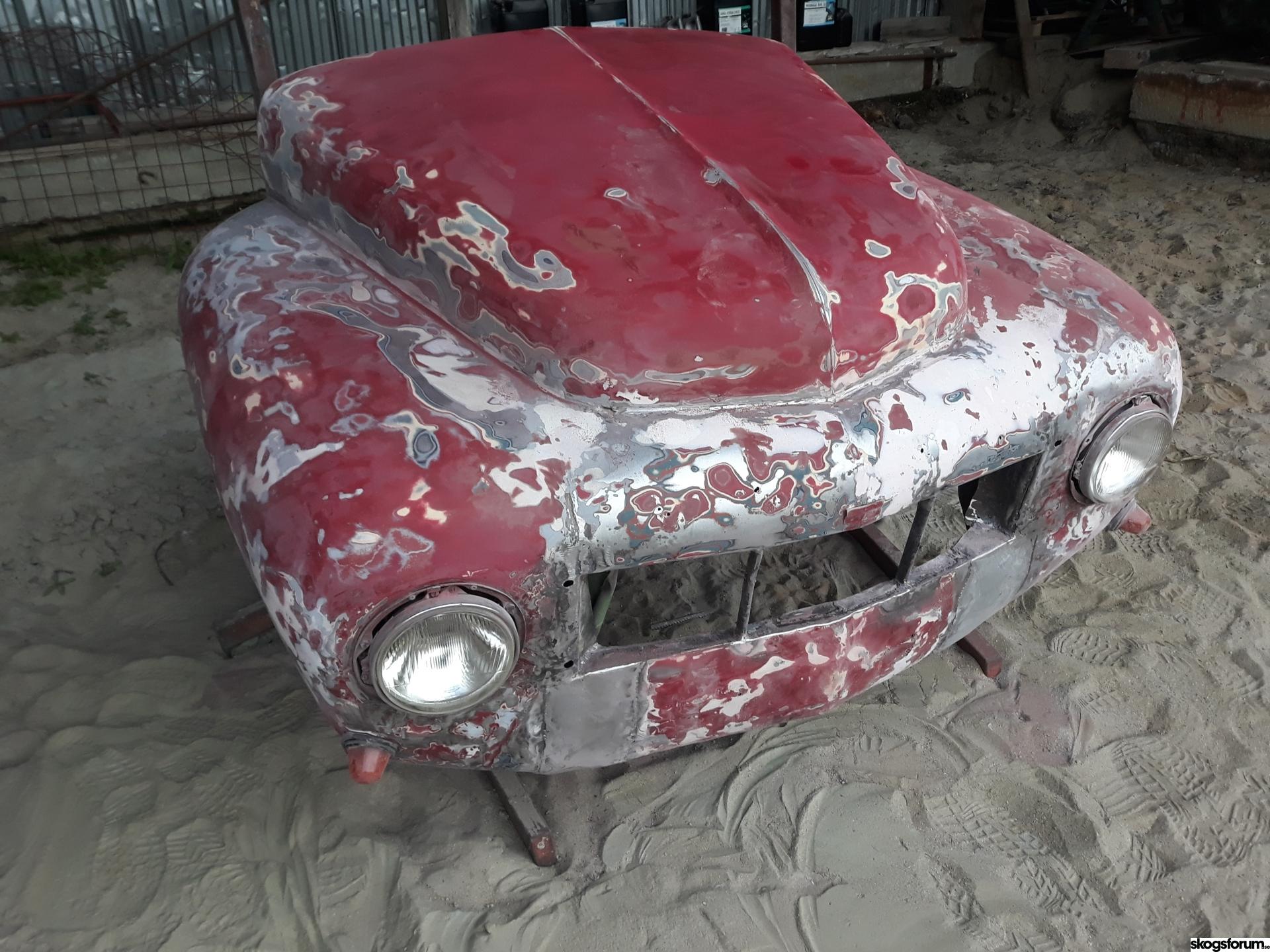

lör 01 aug 2020, 20:06#659294Har svetsat riktat byngler både innåt och utåt. På EPA traktorn flipp front. Slipat bort minst 3kg spackel från föregående ägare. Bara grunda nu och sedan slipa och rikta byngler igen. Innan sprut lackering.

Håller med dig till fullo. Skruvar och svetsar det sysslar jag mest med. Men samtidigt är det trevligt att lackera med. Har färg och härdare sedan länge. Kör med en Sagola spruta så det ska nog gå bra.

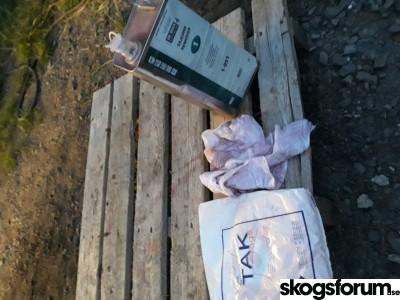

lör 01 aug 2020, 21:35#659316Först torka med silikon remover/ enterferner.. Sedan en sväng med klibbduk /Tak rags.

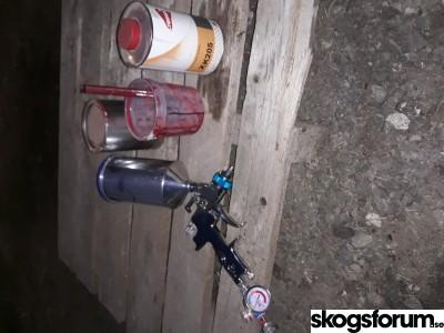

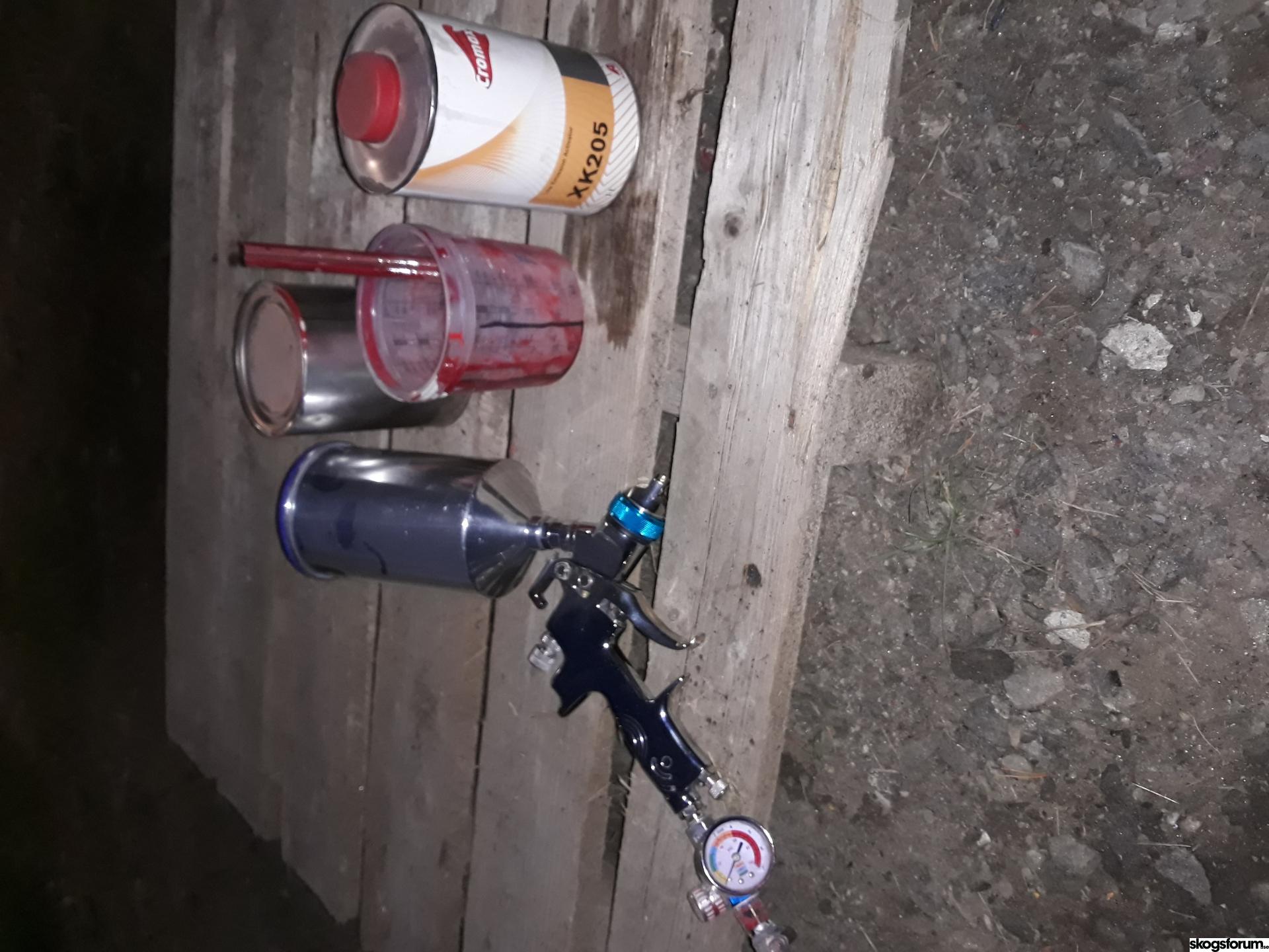

lör 01 aug 2020, 22:04#659318Blìr Tipro-tec sprutan i kväll. Kändes bättre med över kopp sprutan för denna uppgift i kväll. 1 på 3 ska blandning vara. Använder en röd två komponent färg i kväll. kör på utan kylkompressor i kväll. Men det ska nog fixa sig. Är bara en EPA traktor. Inte en utställning bil.

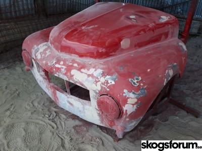

lör 01 aug 2020, 22:48#659326Nu rödmålad med två komponent grund. Fortsättning följer. Blir till att rikta och spackla mera. Sedan blir det nog röd mettalic matt. Om pappa får bestämma.😊

sön 02 aug 2020, 14:10#659371Det var då en bucklig epa. Spackla och slipa om igen. Fast jag ska inte klaga. Det är ju första spackling som vi gör. Fanns ju en hel del innan på fronten som jag tog bort.

sön 02 aug 2020, 16:51#659384Är som att börja om från början. Snart riktat, slipa om igen. Blir till att grunda i kväll igen om jag hinner.
