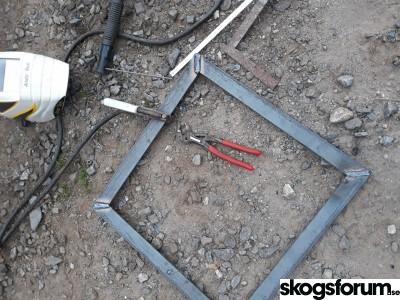

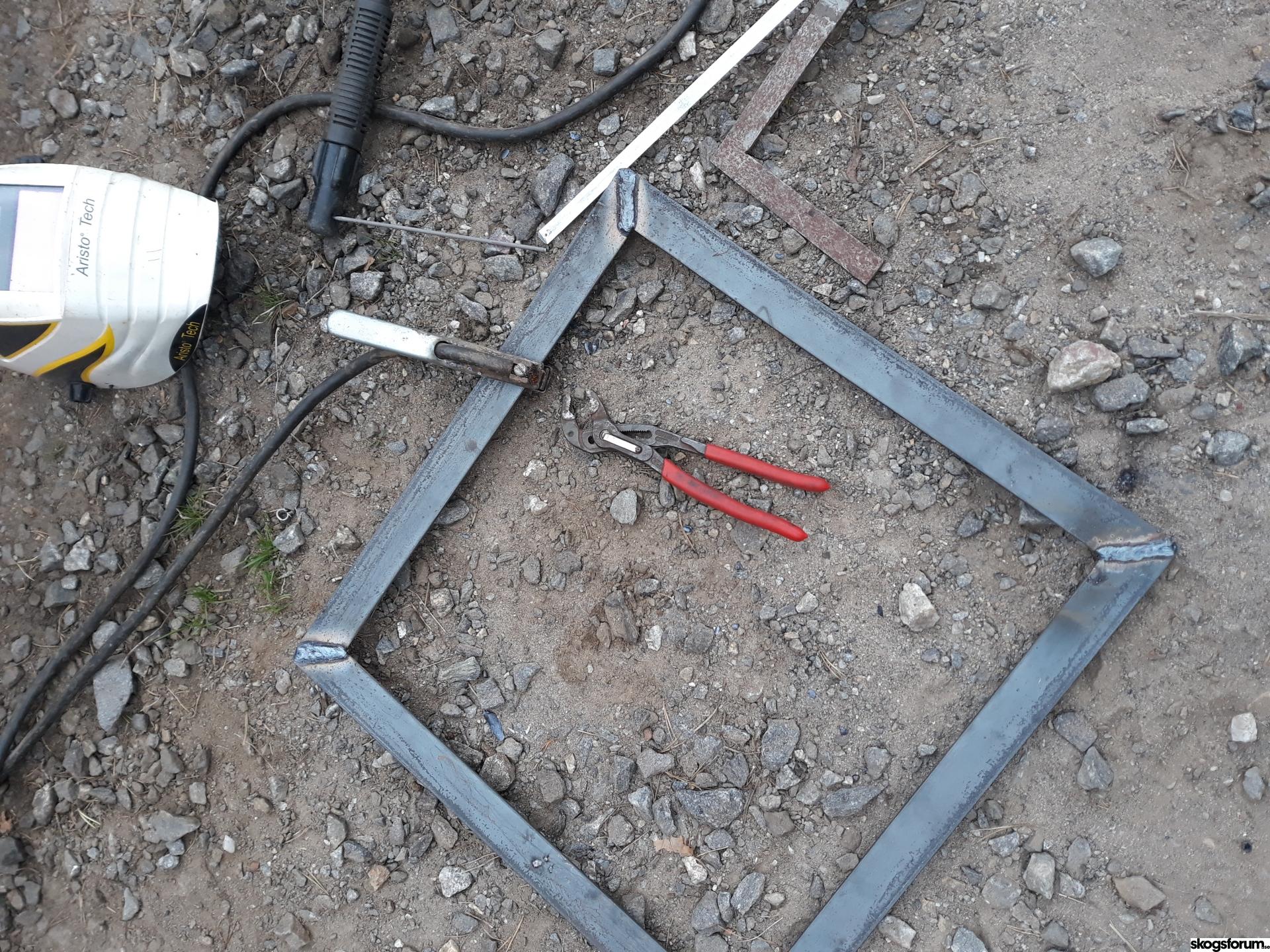

fendt311 skrev:Blev nästan inponerad av mig själv. Genombränning helt ok. Svets ok. Fuskar lite. Kör med elektrod I N E 7331. Hade föredragit OK4800. 😊
Blir till att svetsa hela stativet med pinne. Var riktigt roligt när det blir ok.
Re: Vad gör ni i verkstan ?
#648601Ser riktigt bra ut. En fördel med pinnsvets när man svetsar sånt handelsjärn att det inte är lika kritiskt med rengöringen som när man kör med MIG/MAG. Lite glödskal och rost tål det utan att bli dåliga svetsar.

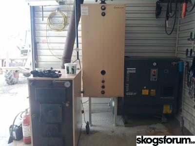

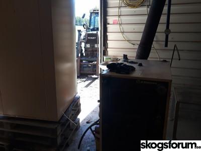

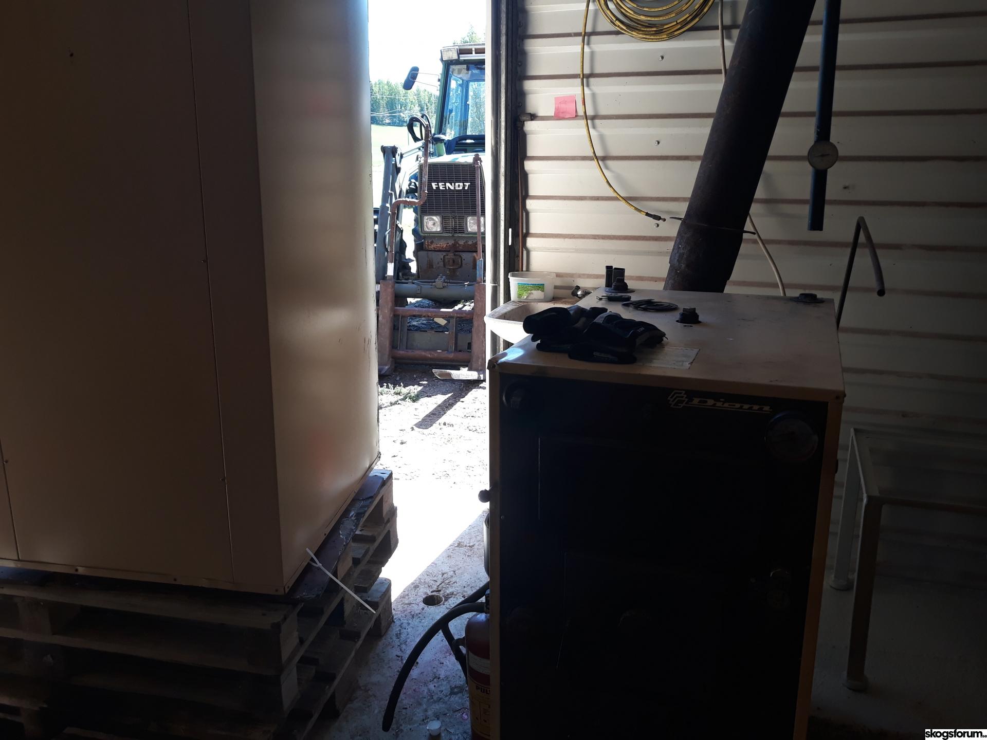

#649393Nu ska acc tanken på plats innan jobbet i eftermiddag. Blir lite spännande.

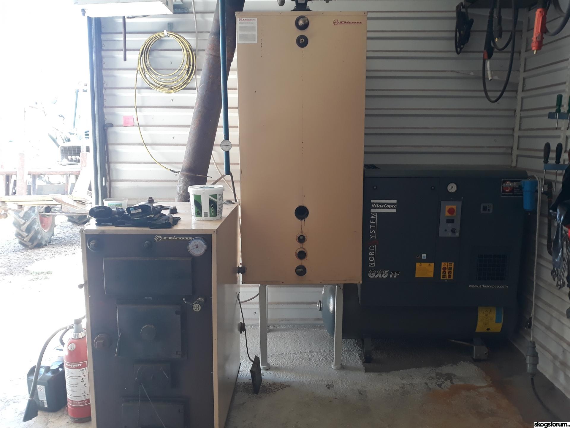

Nu på plats. Rikta upp allt sedan rörkröka i hop det. Blev trångt. Tur man mäta rätt.
#649412Varför är tanken på ben?
fendt311
#649421
gnisten83 skrev:Varför är tanken på ben?
Alldeles för liten verkstad, till att börja med. Ville ha allt mot en vägg. Tanken under kompressor sticker ut. Så tanken rymdes inte mellan ved panna och kompressor Därför ställde jag tanken på ben.

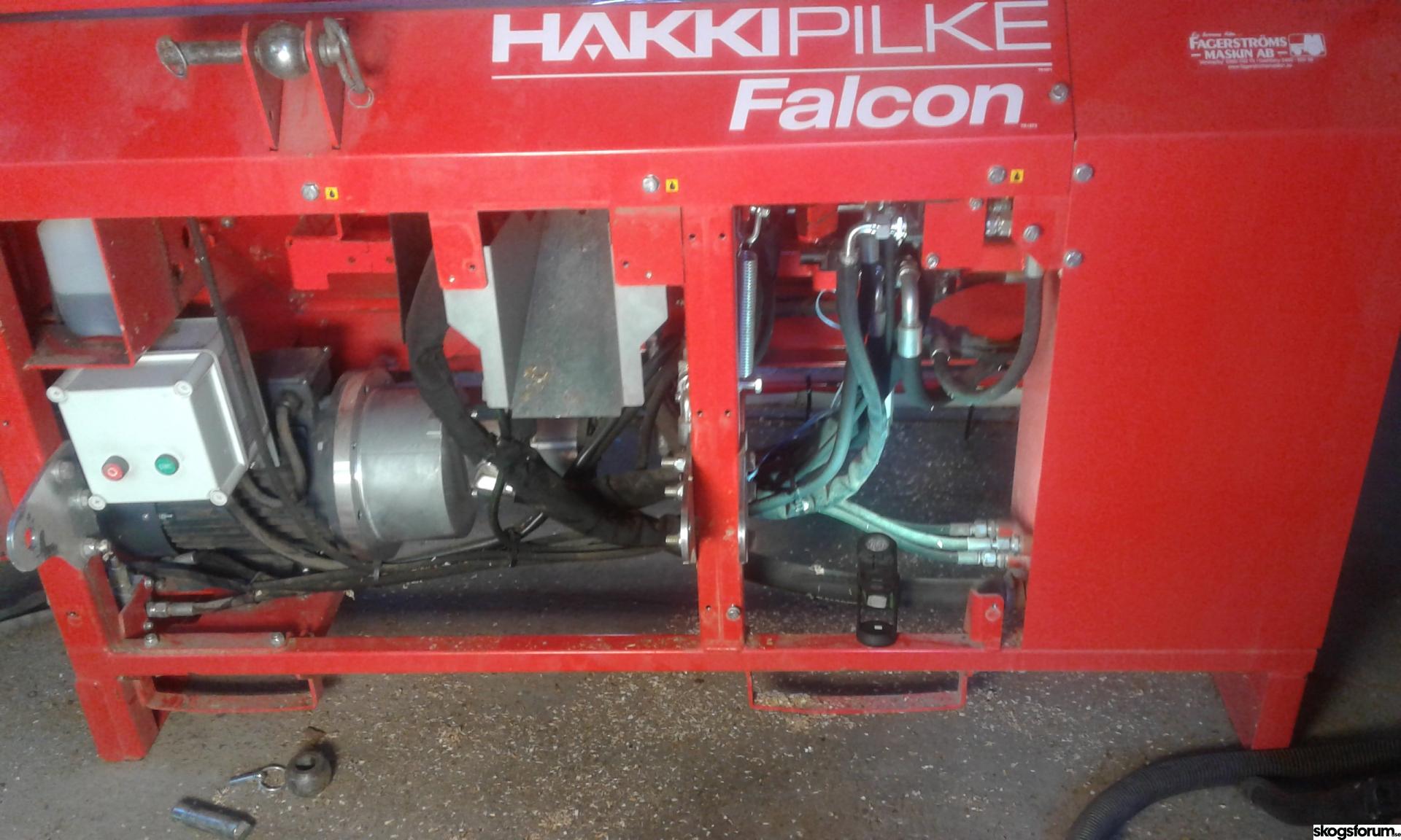

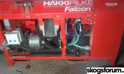

#650848Service på vedmaskin.
Så man kan roa,sig m veden i helgen.

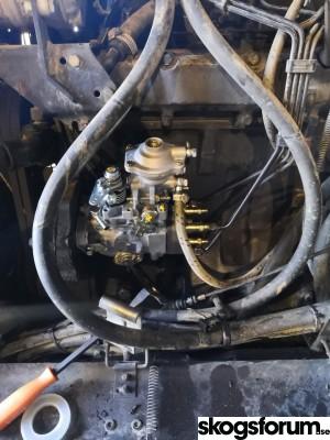

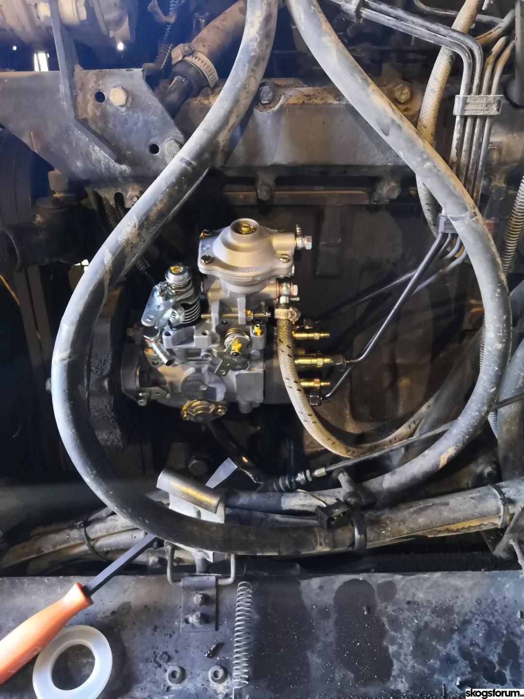

#653022Byte av insprutningspump på Valtran idag, Stanadyne pumpen börjar vara trött så skruvar dit en Bosch istället. Även nya större insprutaren skall installeras. Sen bör de vara 30-40 hk mera i den 😀

#653076Berätta gärna hur det blev med mer hk

#653758Idag provkörning med skogsvagnen efter. Samma väg jag körde för ca 2 veckor sedan. Vilken skillnad, nu känns det som det skulle vara lite drag i Valtran. Tycker man fick börja plocka i lägre växlar redan när backen närmade sej förut. Nu går den på ungefär en växel högre uppför backarna. Många backar man fick gå till H3 samt även använda snabbväxeln så rusar den ledigt upp på H4 nu 😀. Turbinen släpper totalt vid ca 1500 varv nu, förut ca 1400 varv så lite olja skall jag fylla på i den så drar den till lite lägre varv. Men inte en sekund att jag ångrar att jag satsade på ny pump samt spridare när den gamla började bli trött.

#653848Låter som en bra investering, hoppas allt håller i längden för den ökade effekten.

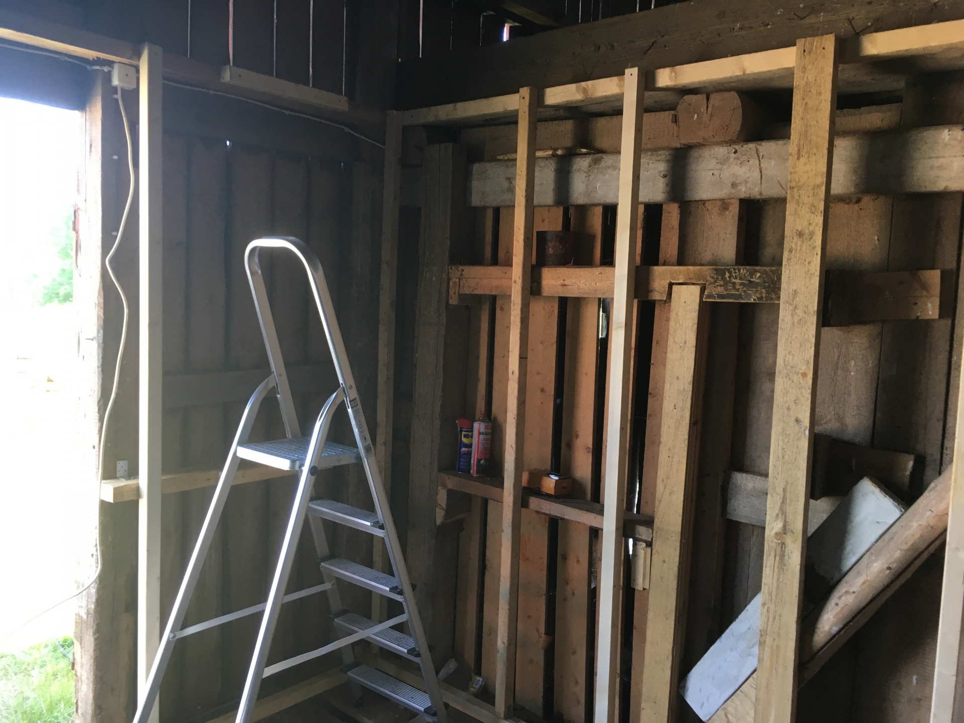

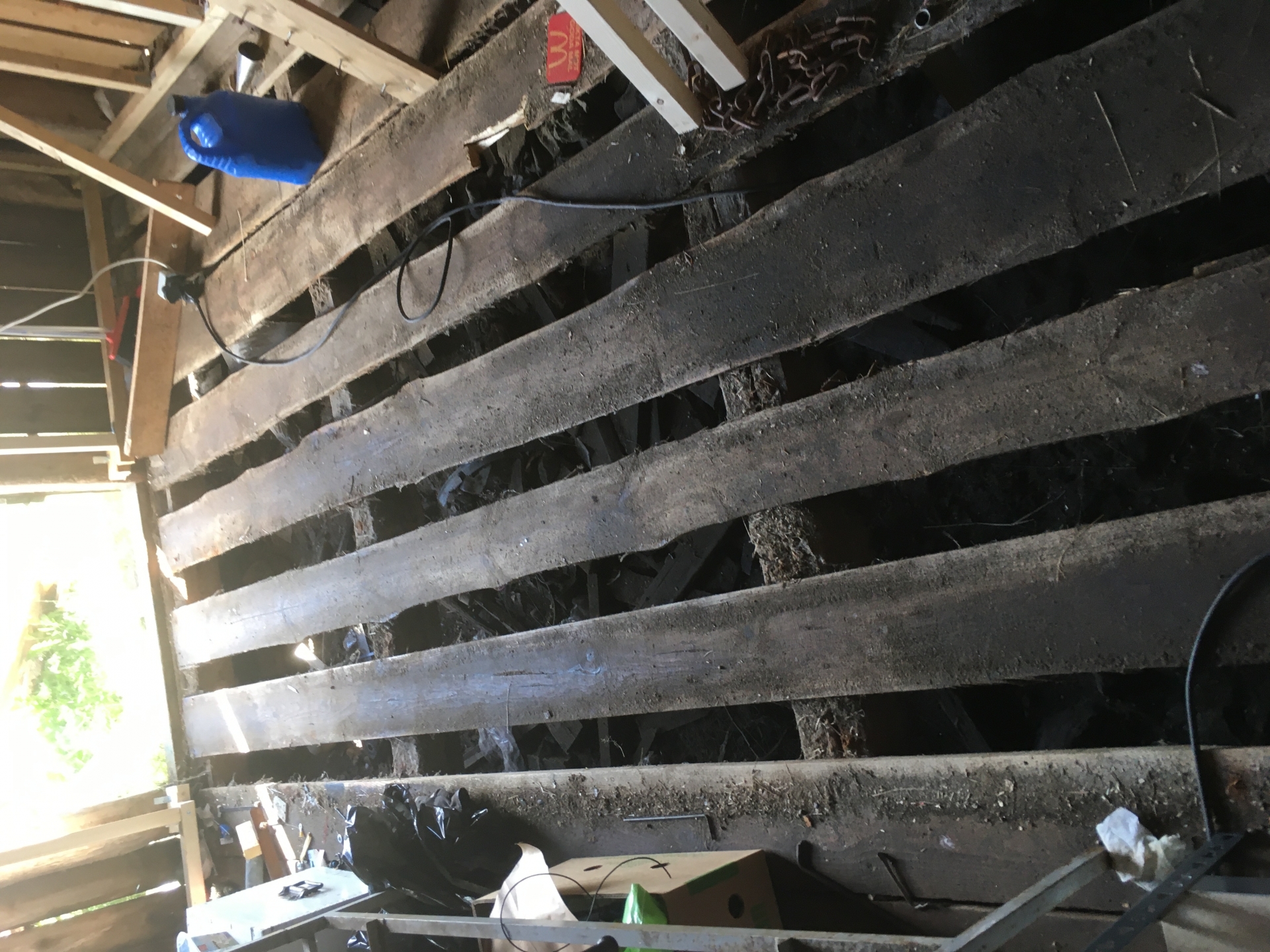

bygger en bättre verkstad i min verkstad...allt är uppreglat nu.
invänta bättre väder för att hämta brädor till golvet

Slurfi skrev:Låter som en bra investering, hoppas allt håller i längden för den ökade effekten.
Tror jag nog, samma växellåda och bakaxel finns i traktorer med större effekt än vad denna hade original. Motorn håller säkert, finns dom som tar ut närmare 200hk från dessa utan problem. Och sen måste man köra med eftertanke så man inte belastar kraftöverföringen i onödan utan använder växellådan mera 😀

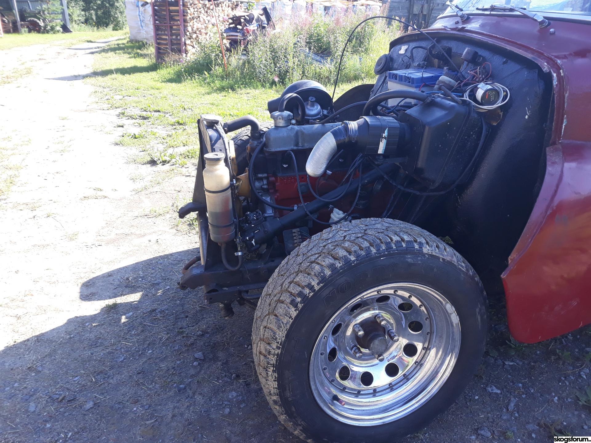

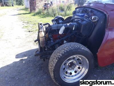

#659081Nu har epa traktorn inte körts sedan i våras. Beror på hårt leverne av ungdoms hantering. I dag blir det till att rikta, svetsa upp flipp fronten. "Pappa! det måste ha blivit nåt litet fel. Ena framhjulet tar i skärmen. När man svänger"
Som mellan sonen uttryckligen sa.😂
