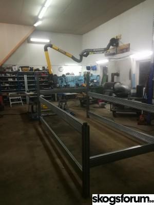

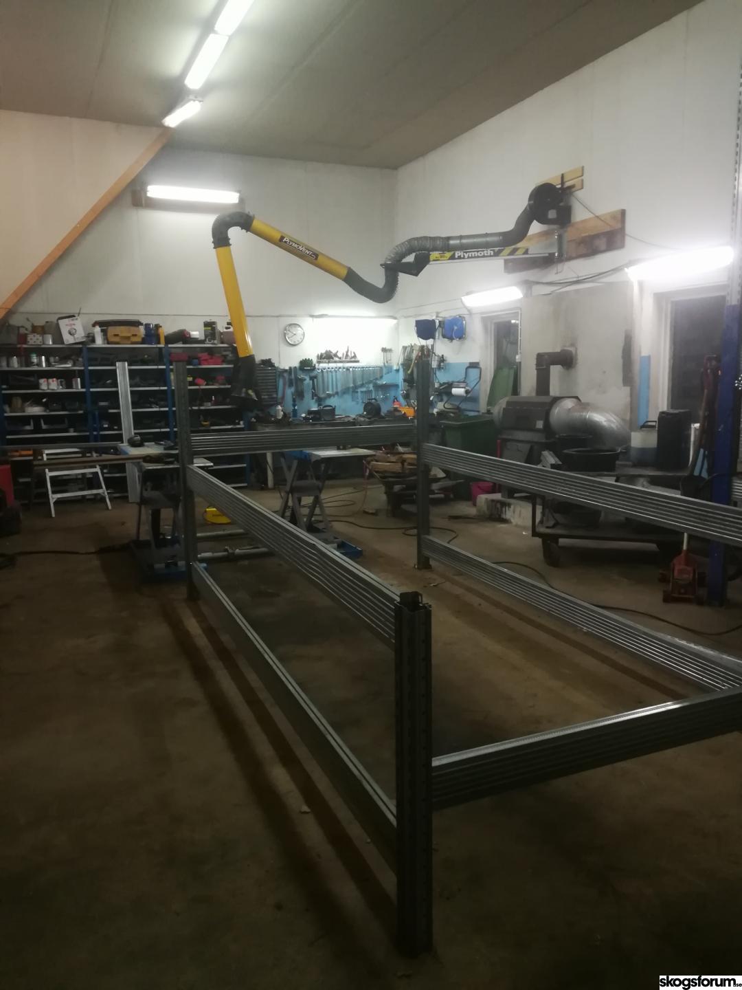

#550436Jag bygde på kontoret förr. Det fanns ett rum med kontorsplatser där många inte användes, där stal vi ett skrivbord och började bygga.
En av tjejerna i receptionen frågade "är det sant att jakob inte tar av sig jackan innan han kör tåg" ja sa jag, det är
Sant ;-)
På vintern gjorde vi vinterlandskap med bomull och kanelsandade vägar och körde runt skumtomtar i godsvagnar :-)
JohannesG
#551994Fortsättning följer😉

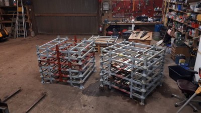

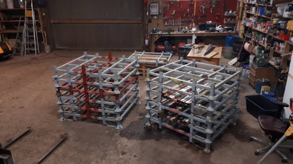

#556348Nytt pannrum på g i sommar så nu sker uppdatering på vedpall. Rejäla typ pallco jag kom över. Klyver å lägger direkt på pall å lyfyer sen med traktorn ut på tork å senare med traktorn rakt in bredvid pannan.
Man vill juh inte ta i veden mer än nödvändigt. Det har jag lärt mig här ;)
erikl

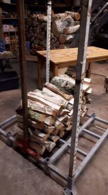

#556349Använder i princip samma system men spikar en träram ca 1.6m hög så att två travar 1/2m ved ryms på varje EUR-pall + råge ovanpå. Lyfter med frontlastare, funkar finfint.
stektlök
#556359
erikl skrev:Använder i princip samma system men spikar en träram ca 1.6m hög så att två travar 1/2m ved ryms på varje EUR-pall + råge ovanpå. Lyfter med frontlastare, funkar finfint.
Det blir 3 travar med klabbar som är 45-50 cm ögonmåttet slår några cm fel när jag kapar ur skogsvagnskranen. Blir nog ca 2 kubik per pall å kanske 2,5 om jag toppfyller. Traktorjäkel blev lätt i bak :)

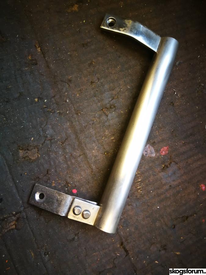

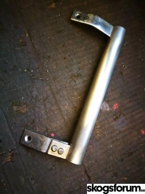

Provade nita idag, kylskåpshandtag som sprack i nån sorts gjutgods.
#556417Att nita är en ofta bortglömd och ofta underskattad metod. Tillbaks i den dystra forntid när jag inte var med svets så nitade jag rätt ofta ihop järn, med bra resultat. Händer fortfarande ibland när det inte är läge att svetsa, skulle säga att handtaget ovan är ett bra exempel.
#556419
Jag vill ha en dm luft mellan travarna på pallen och ställer pallarna på underlag så att det är åtminstone en dm luft under pallarna.

JohannesG skrev:Fortsättning följer😉

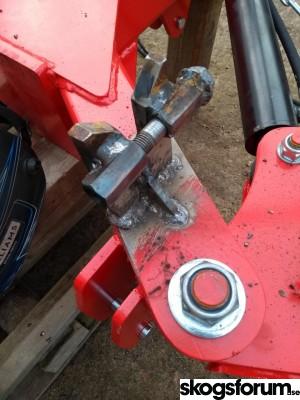

Bygger du ett snabbfäste för griplastarkranen?
Ser ut som trepunktfästet nedåt och ett lavettstödben till höger eller är jag helt fel ute?
Olle
Førland

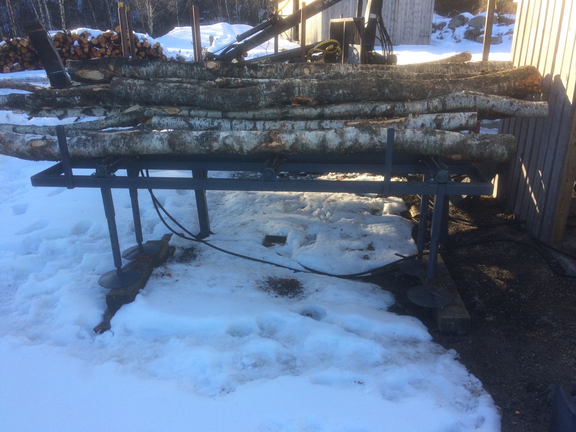

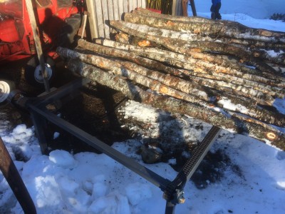

#557941Bygget et matebord til vedmaskinen og et rullebord,begge med drift.matebordet kjøres med en vri bryter når jeg står med vedmaskinen og på fjernkontroll (radiostyrt)når jeg lesser på med tømmervogn.rullebordet er koplet sammen med vedmaskinen.
JohannesG
#557945
När :-ss
Senare :wink:
Olle
Du är något på spåren. Dock är snabbfästet till för att fästa en maskin i stativet och inte vice versa. På stativet sitter en kran som når 6,5m och lyfter där ca400kg, i grip.
Mer info kommer senare när jag fått bra fart på grejerna och det börjar bli mer färdigt än det är just nu.
