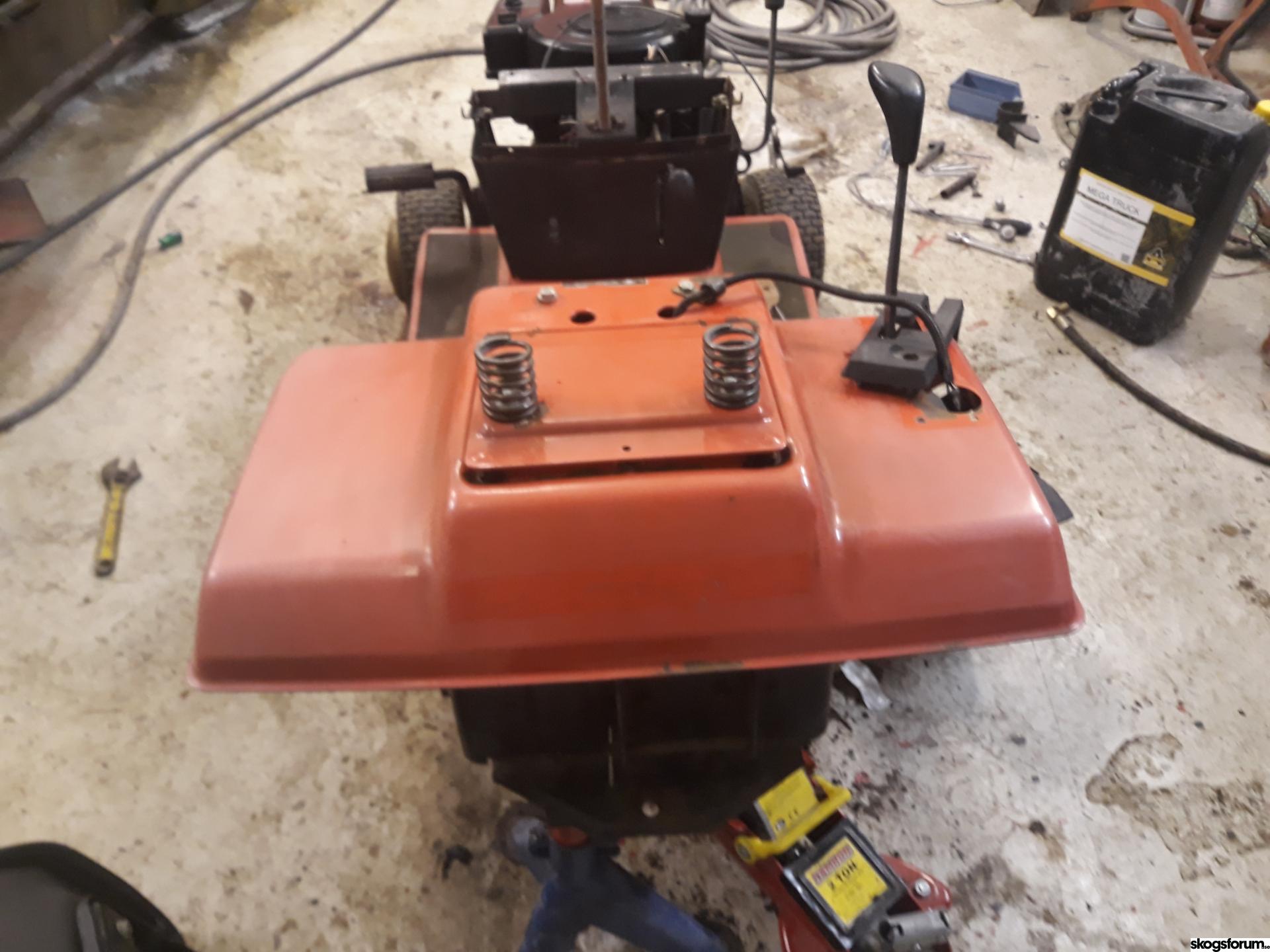

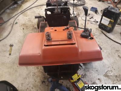

#640312Otroligt vad en 11 åring hinner skruva på en dag. Lukas har skruvat medans jag kapa ved och skruvade i timmer kran. Han har även hunnit med att ta bort lite klistér märken. Slipa, stålborstat. Han ville måla rött i morgon. Man skulle haft den energin själv.

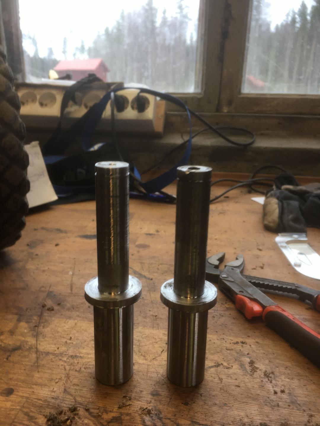

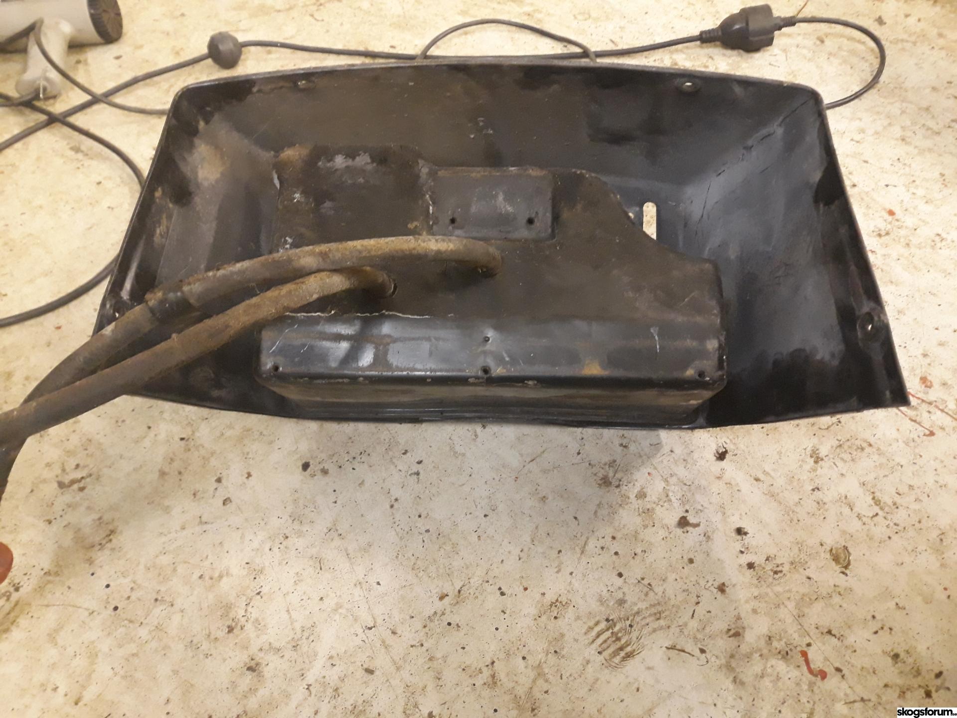

#640762Två axeltappar som ska svetsas på vedtransportören få se om man kan få något hjul på den nu för 3e eller fjärde försöket.

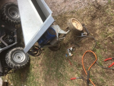

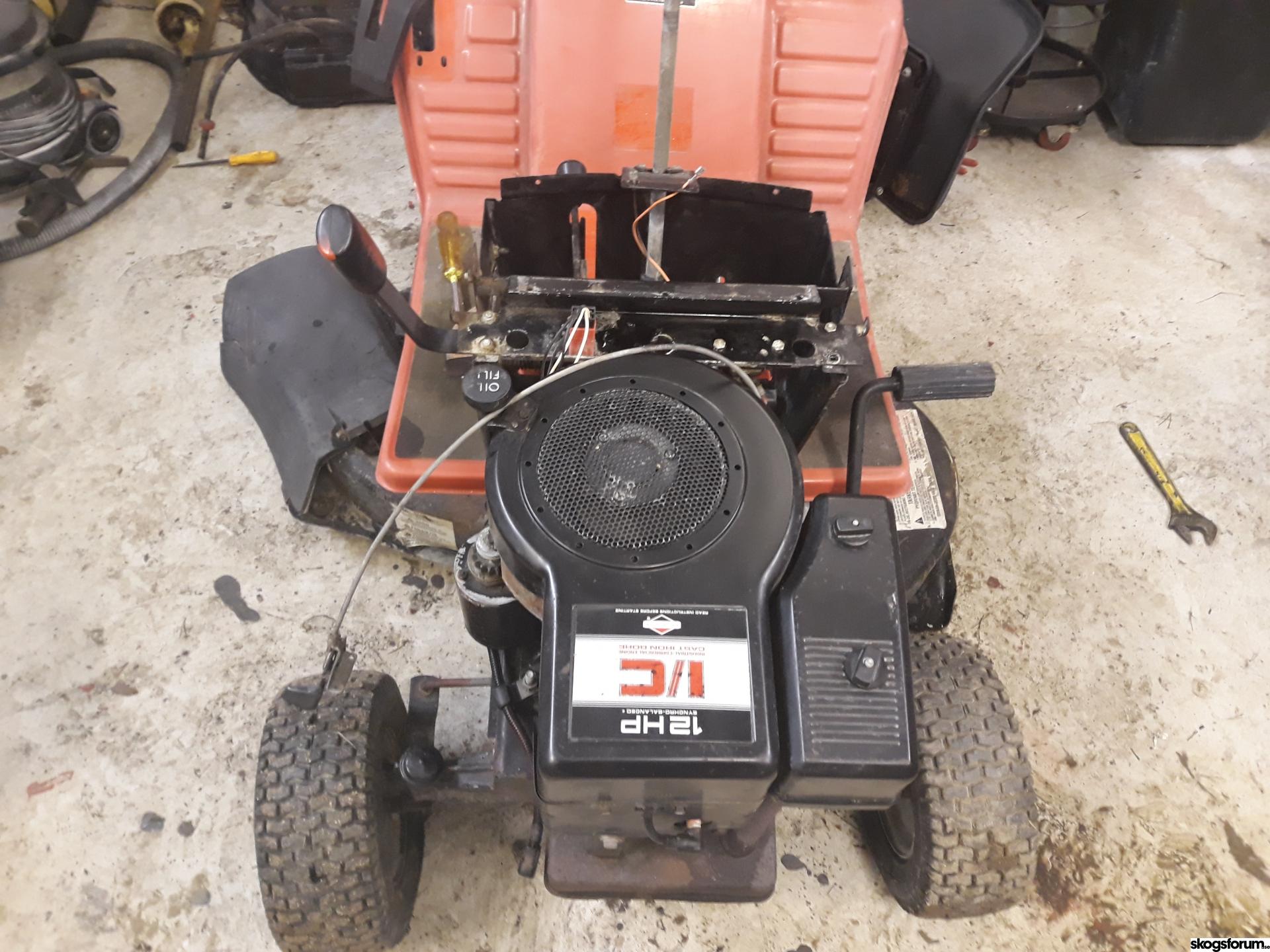

#641038Den gamla utslitna stiga pony fick donera hjulen och nu gick den att flytta.

Mycket smart innovation av en genuin lösare av problem. :-bd
Re: Vad gör ni i verkstan ?
#641056Nja var 3e eller fjärde försöket. Den är så vek att den gärna böjer sig. Är ju ingen styrning men knuffbar i sidled

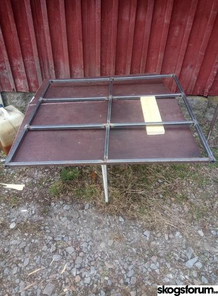

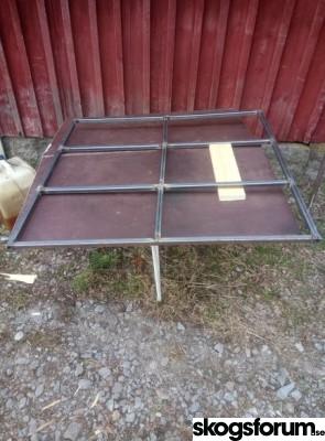

#641189nytt takräcke till bilen så att man ej behöver släpkärran varje gång man ska flytta en stege eller saker som är över 2 m och inte för tungt ska svetsa på öglor när jag har fått hem byglarna som ska hålla fast den på bilen

#641211jag har märkt att det är dåligt med takräcken som är enkla att surra fast brädor på och saker som är lätta men långa

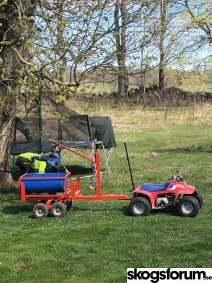

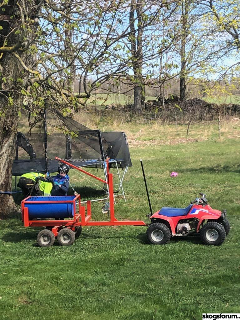

#641789Nu var flaket till pöjkens skogskärra i bruk
BM Buster
#642043

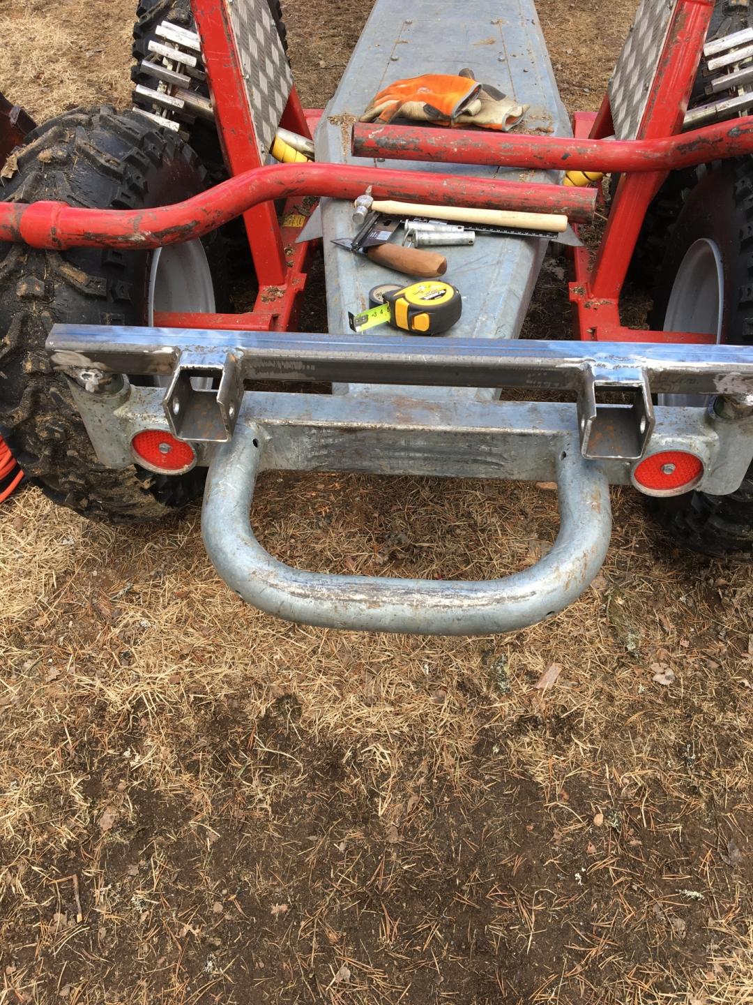

Gjorde en adapter till kranmanvagnen så att jag kan hänga på flaket från kinesvagnen, sen är det en gripskopa som fattas!

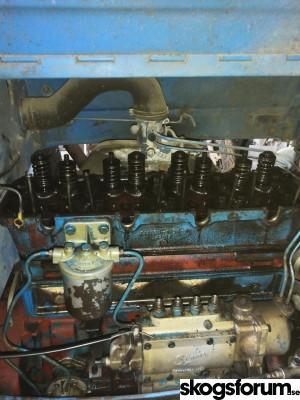

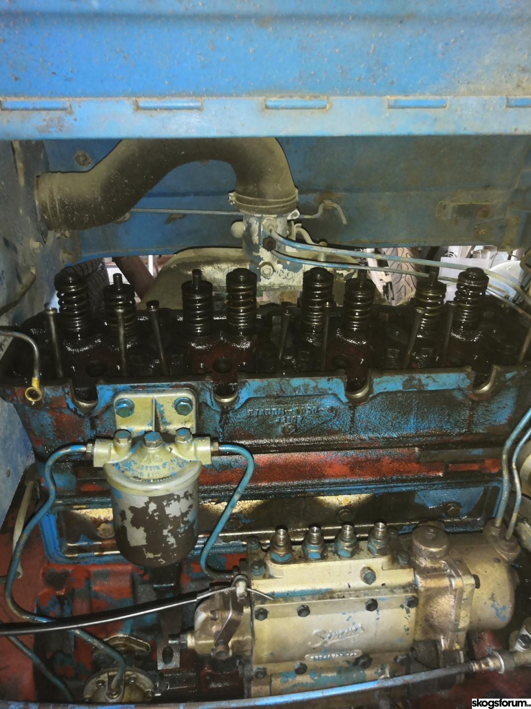

#642066Dagens service.

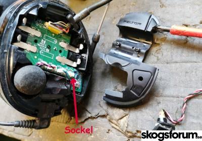

Dagens tips! Mina M3 Peltor WS Alert XP-lurar har betett sig konstigt och dragit slut på batterier och slagit av plötsligt titt som tätt, så jag öppnade dem och kikade lite och tog bort ström-intaget som satt fast enkelt på kretskortet i en sockel för mikrofonsladden satt så tight med den sladden, et voila! Så började lurarna funka som vanligt igen! Gissningsvis var det överslag eller nåt annat skumt där och eftersom jag inte använder strömintag utan kör bara med batterier så påverkas inte min användning alls av att ta bort strömintaget. Trevligt och billigt för jag slapp köpa nya lurar.
