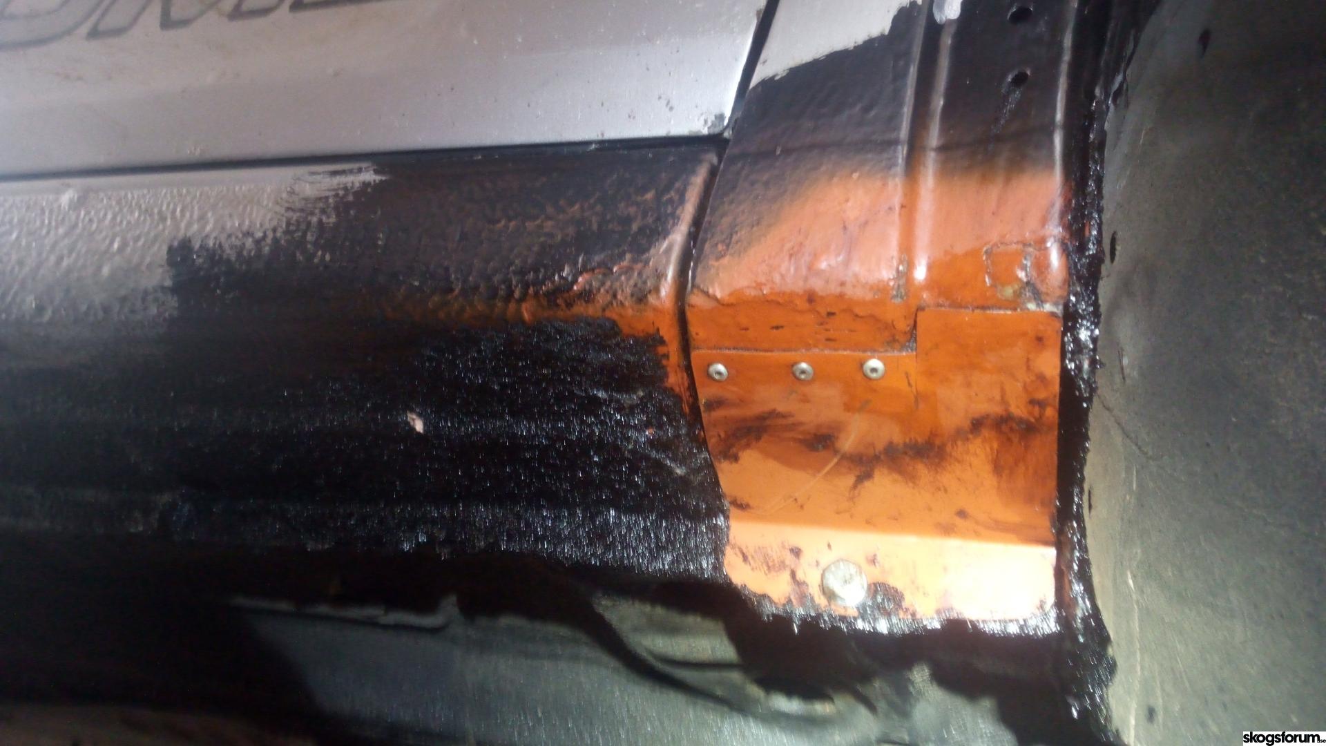

#808833Nu ä allt målat.
Ja hadde en burk av Teknos kirjo som ä till plåttak egentligen. Grundat ha ja narligtvis gjort innan men kirjo funkar rätt bra på ren plåt ochså.
De har varit bra förut.
Första plåtbiten är knackad å monterad
Ursäkta kvaliten på bilderna.
Dom blir chit me telefon i såna här sammanhang
Sen spacklat me Hagmans underedsmassa.
De ä längesen ja höll på med sån här chit men va gör inte en snål smålänning i dessa tider me grön omställning.
110kg gubbe under en bil.
Inte comfortable kan ja säga.
Hunden gör de lite roligare även om de gör saken jobbigare.

Allafall så är plåtbiten i höger hjulhus tillknackad.
De va nummer två.
Nu har ja övat å de blev riktigt bra passform.
Har lagt ca 1,5 timme me skutt fram å tillbaka.
Knäna tar stryk.
Men roligt å lite konstnärligt ä de faktiskt.
Hur man gör???
Inte en jävla aning, de ä bara å hålla på.
Den ä bara skruvad dit så här långt
Lite färg å Hagmans så blir de bra.

#810877Nu har ja de sista.
Slurepellesprutan använd till å smörja tröskellådor invändigt å innerskärmar me Biltemas smörja.
Innerskärmar å hjulhus lister sitter som de ska.
Dom mesta orginalpluggarna räddade ja å resten fick bli improvisation.
Naturligtvis är allt ett fuskjobb.
Poppnitar å Hagmans men de ä ordentligt ytbehandlas å inget är fusk ur hållfasthetsstnpunkt så besiktningen kommer å gå bra åtminstone 3 gånger till.
