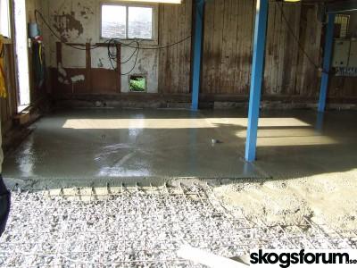

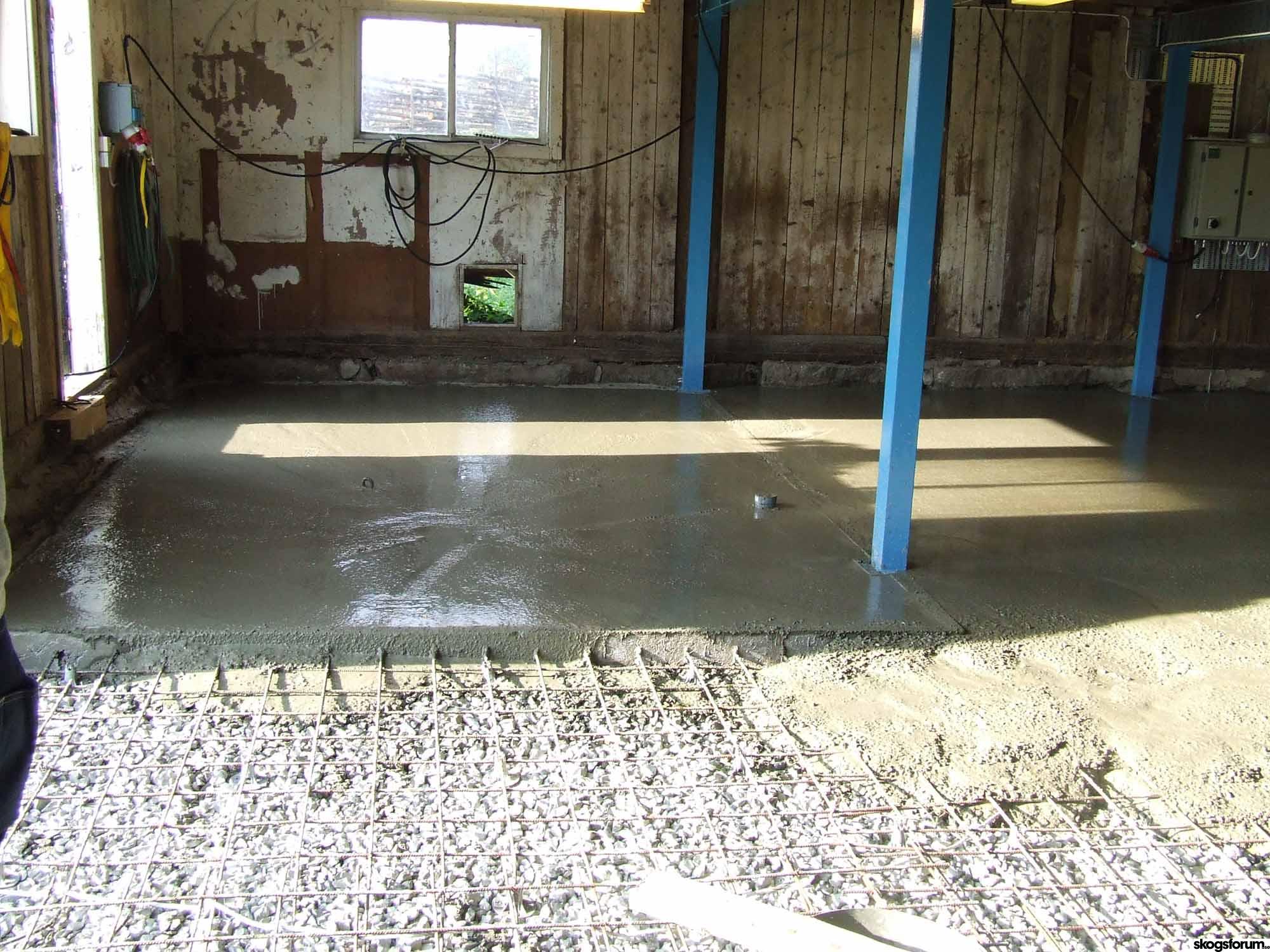

när vi göt nytt golv i hemma så skulle vi bygga ett slacktytrymme i en del. Då ville vi ju ha fall på den ytan mot golvbrunnen. Problemet med gjutningar vid olika tillfällen är om man inte har armering mellan den nya och gamla gjutningen, då blir det en svag punkt. När vi gjorde fallet hade jag lagt ut armeringen i hela utrymmet, även där det inte skulle vara fall. och så tog vi 5" brädor och ritade på armeringen på den och sågade ett spår i brädan för varje armeringsjärn. Brädorna såg då ut som en jättestor kam. dessa brädor satte jag som form och göt en ram ca 5cm bred där väggarna skulle vara i slaktutrymmet. Det göt vi med egenblandad betong. sedan när formen var borta hade vi en fin ram runt hela golvbrunnen och vila en bräda på och golvbrunnen göt vi ju även fast med den egenblandade betongen.så då när den stora gjutningen var dax tog vi och så kallat "stockade" fallet mot golvbrunnen med fabriksbetongen. Det innebär att man drar en bräda på samma vis som när man använder vibrobalk. Fast man drar brädan även i sidled då betongen inte blir lika "repig" i ytan
Den gjutna ramen av betong som vi göt innan betongbilen kom. Fick såga spår för varje armeringsjärn i brädorna till formen. Här på bilden har vi fått i fabriksbetongen och stockat den en gång i väntan på den andra betongbilen.
Hoppas det gick att förstå hur vi gjorde det arbetet, fråga fall det var något oklart..
