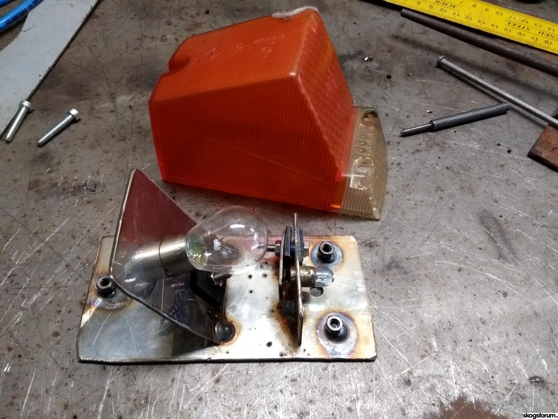

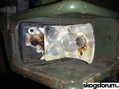

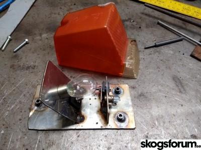

#522961Ny innerdel till ena blinkers och positionsljuset fram. Ny komplett kostar från 700kr. Betydligt billigare och snabbare att göra en ny helt i rostfritt. Den kommer hålla längre än traktorn, garanterat. Glaset var inget större fel på, en spricka som gick fint att limma.

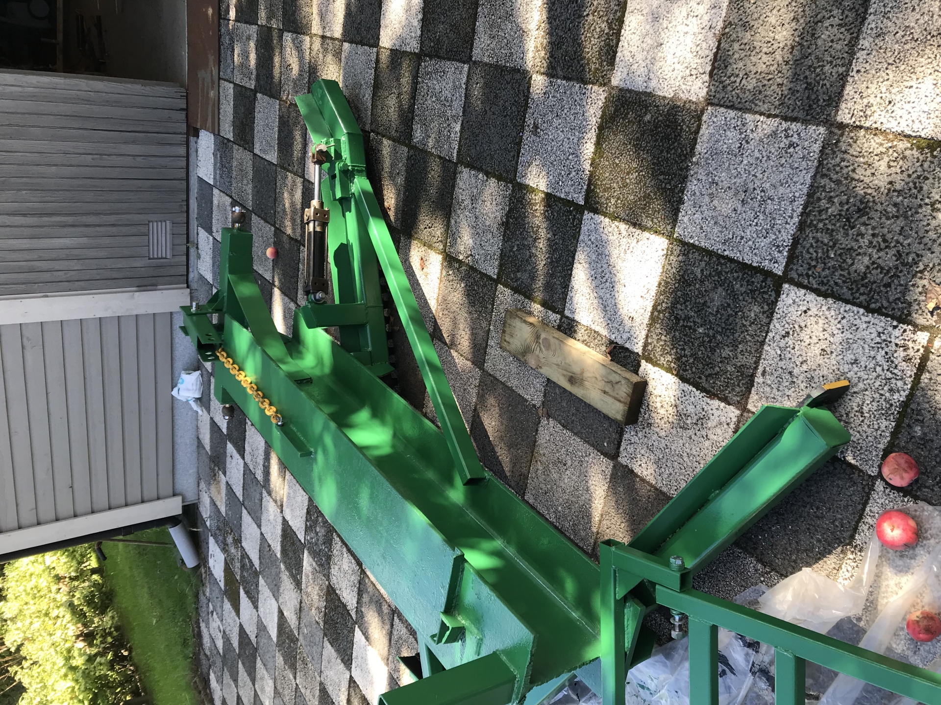

#524200
Byggde ihop en vägsladd.
#524214Ser ut att kunna ligga stabilt på vägen.

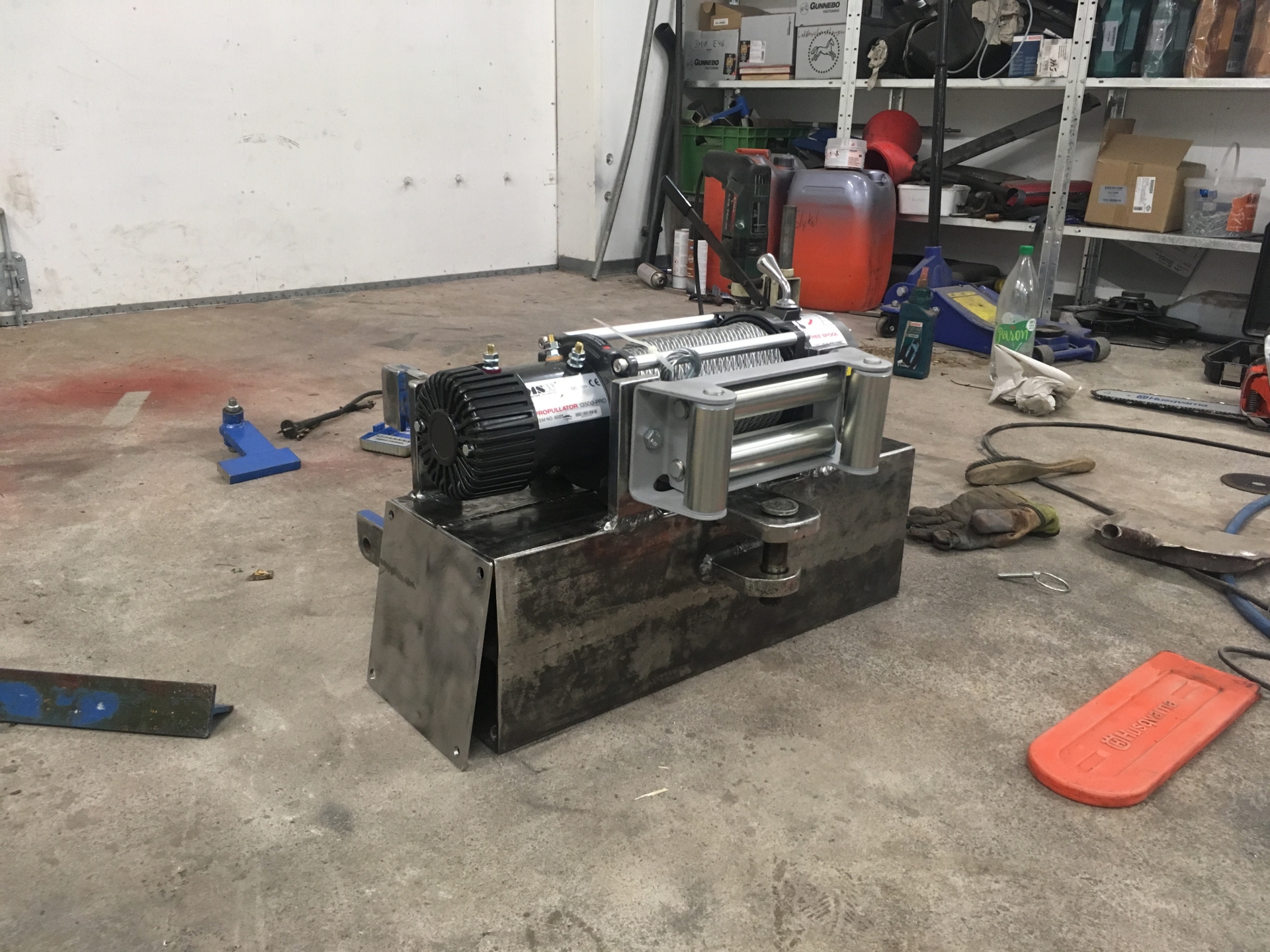

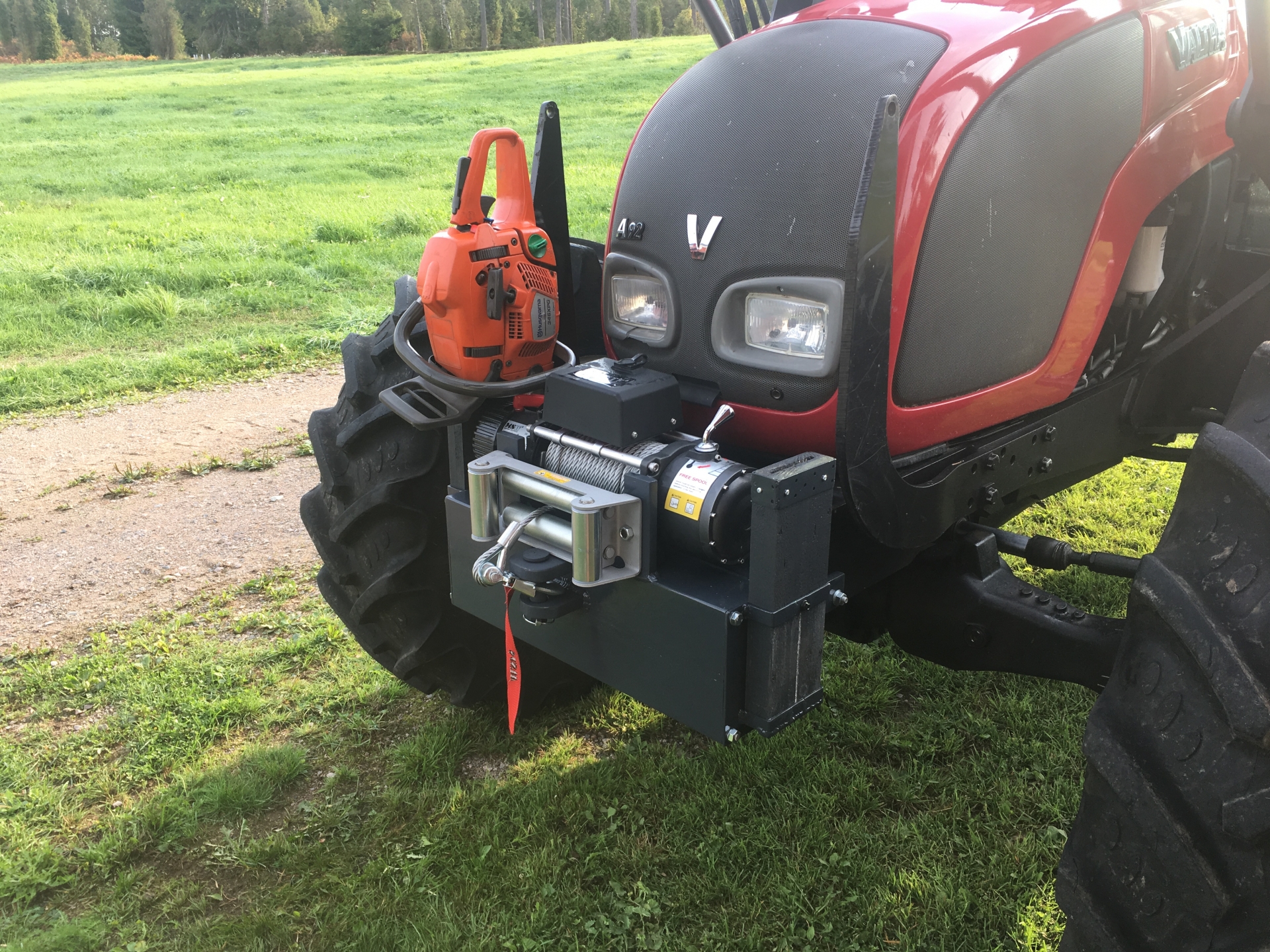

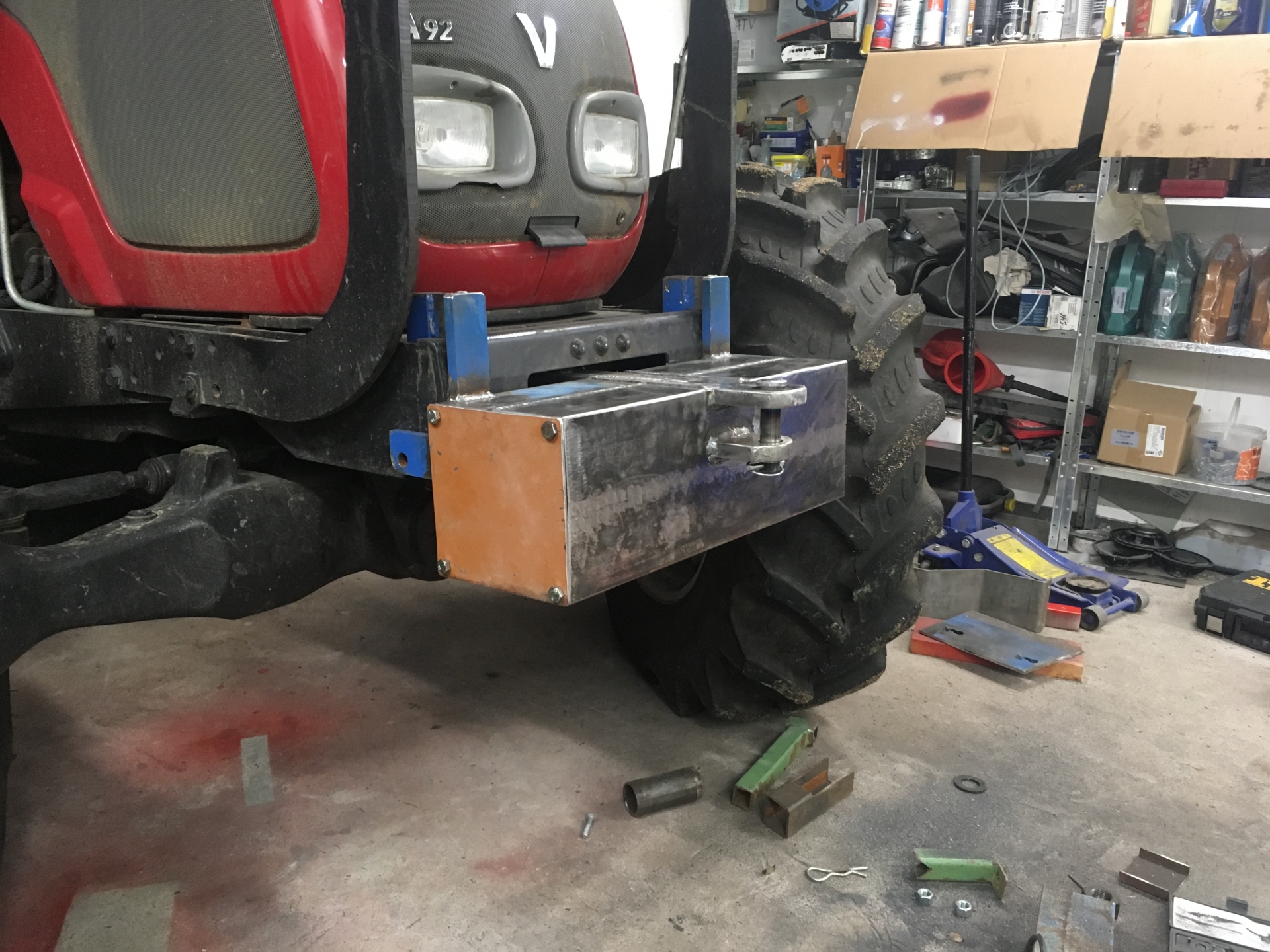

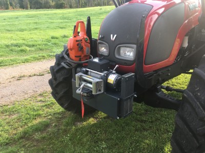

#524314Äntligen blivit klar med ett fäste till en el-vinsch fram på traktorn idag😊 ska bli spännande o se om den kan hjälpa till lite när man stå o slira 😅

Wrangler skrev:Äntligen blivit klar med ett fäste till en el-vinsch fram på traktorn idag😊 ska bli spännande o se om den kan hjälpa till lite när man stå o slira 😅
Snyggt! :-bd
#524318Verkligen snyggt ja! :-bd
källshult
#524323Det blir ju fint . Tyvärr har jag dåliga nyheter om el vinsch av egen erfarenhet. Hade en warna el vinsch på min gamla traktor sänkte mig rejält och skulle vinsch upp mig med den motorn på vinsch blev för varm så den la av
#524324
källshult skrev:Det blir ju fint . Tyvärr har jag dåliga nyheter om el vinsch av egen erfarenhet. Hade en warna el vinsch på min gamla traktor sänkte mig rejält och skulle vinsch upp mig med den motorn på vinsch blev för varm så den la av
Då är jag mer optimistisk, har dragit upp traktorn ur iaf 3 rejäla sänkningar med min warnvinch, sitter visserligen på min Jeep, men med brytblock så drar en 4,3tons vinch upp traktorn nästan garanterat.
:-bd
JohannesG
#524326Har ingen erfarenhet. Men tänkte genast snyggt byggt, men varför el-vinsch på ett fordon som har mer än tillräcklig hydraulik för en robust hydraulisk vinsch. Var el-varianten billigare?
Wrangler
#524327
Jo jag har läst lite om att folk har negativ syn på El vinsch 🙈 men är ju trots allt bra billigare än en hydralvinsch så man måste ju testa 😏...hade du något värmeskydd på vinschen?? Ska visst vara det på denna så hoppas att det kan skydda den lite ifall det blir överbelastat 😬 men som tur är så är det ytterst sällan jag har sänkt traktorn utan d har mer att det för brant + en sten på fel ställe 😂
Wrangler
#524329
JohannesG skrev:Har ingen erfarenhet. Men tänkte genast snyggt byggt, men varför el-vinsch på ett fordon som har mer än tillräcklig hydraulik för en robust hydraulisk vinsch. Var el-varianten billigare?
Hade gärna tagit en hydraulisk vinsch😊 menn kändes ju lite se så där o slänga ut 10-15 papp på något man behöver använda 2-3 gånger om året 😬 , men för denna gav jag bara 4400:- inte så farligt och den ska ha en dragkapacitet på 6000kg , så man få se om det håller eller inte,,, 🙈
