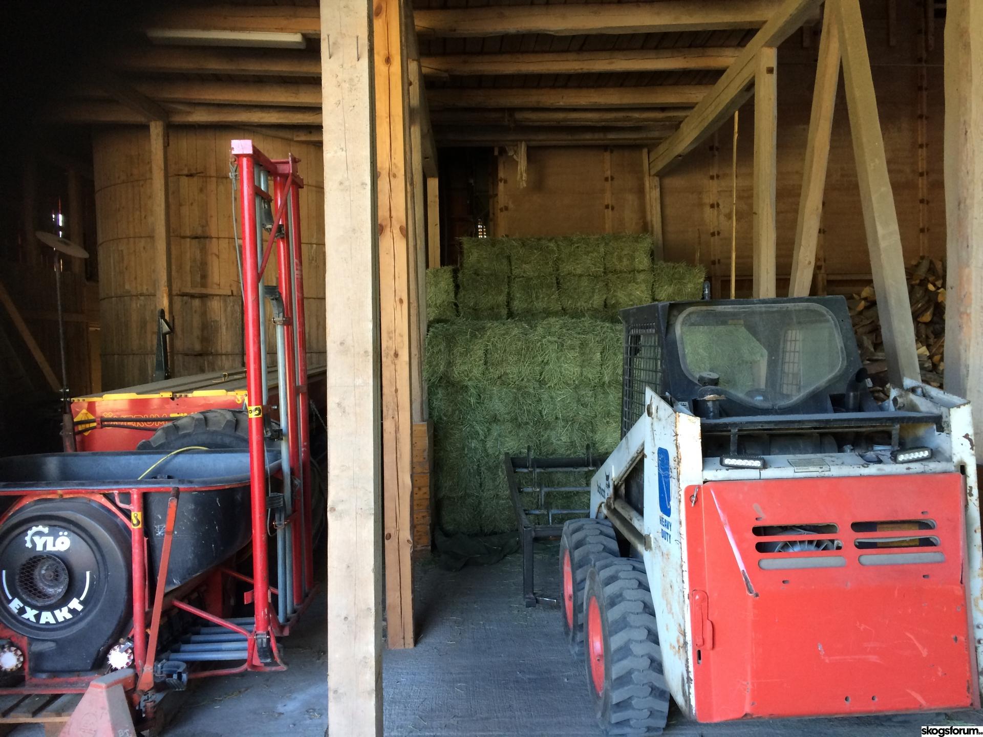

mån 11 jun 2018, 15:58#514717Tack Sundelius och JensSkoog! Om man nu har gått i fällan och lierat sig med en hästtjej så får man ju stå sitt kast, och vad gör man inte för kärleken.....både till tjejen, maskinerna och verkstan. 😀 ...och lite lat är man ju av naturen. 😉

mån 11 jun 2018, 17:30#514724Riktigt fint jobb med balgripen
! Dom där småbalarna blir dyra i hanteringen om man inte har rationella grejor.

mån 11 jun 2018, 17:49#514728Tack Totte! Jo dyra blir de ändå, men det är hon värd. 🙂 Nu känns hela kedjan skapligt rationell, nästa steg är en körbar tork så man kan skala upp det hela lite och kanske sälja lite hö också.
mån 11 jun 2018, 21:10#514743"Latheten är uppfinningarnas moder" eller vad det heter. Den där såg ju väldigt genomtänkt ut och funktionen verkar väldigt bra.
Hade inte marknaden för småbal vara så liten skulle du söka mönsterskydd på den. En konstruktion värd att stjäla.

Bra jobbat @Blondin 750

mån 11 jun 2018, 21:28#514747Konstruktionen är säkert 50 år gammal, den har nog funnits så länge som det funnits hårdpressar, dock inte vanlig i den här delen av världen. Så någon annan har säkert redan patent på maskintypen/funktionen. Jag har ju bara gjort en egen variant av de grepar som finns på den andra sidan Atlanten.
Att det aldrig slagit här beror nog på att det mesta höet måste torkas, och att detta oftast görs på en tork på skullen och då faller ju konceptet och den vanligare varianten med hissnät eller sparman blir ett bättre system.
Men ett år som detta fungerar det fint om man har ledig golvyta i markplan.
Om jag fått rätt info så heter den ursprunglige innovatören Garth d Stewart, Wyndham NZ och han byggde den första för ca 40 år sedan.
"Äras den som äras bör"!

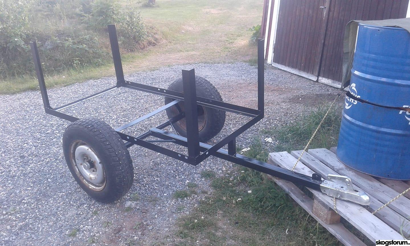

mån 25 jun 2018, 06:23#516038Dubbdäck - bara för vinter
Blir bra, @Hammaren
Blir bra, @Hammaren

Men hur fixar du tipp på den, @Hammaren ?
Ska hela vagnen tippas upp, eller blir flaket tippbart.
Jobbar med en liten vagn själv nu. Den ska vara för elverk och elklyven.
Tröttnar på att hämta fram och bära bort hela tiden.

Det är en 40mm axel med två rörbitar utanpå som flaket är svetsat i, så rören gör att det går att tippa flaket.
Ska försöka göra klar den imorgon, i såfall kanske jag lägger upp någon bild på slutresultatet.
