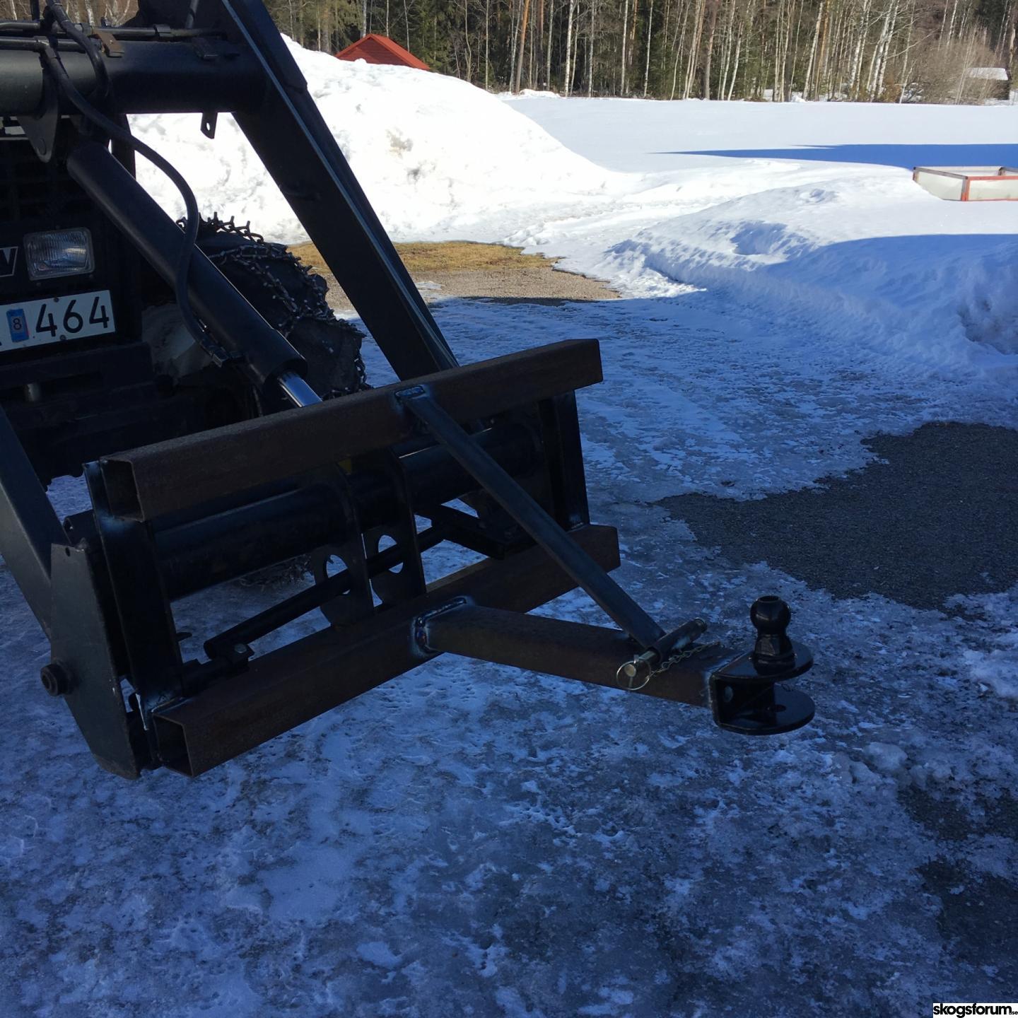

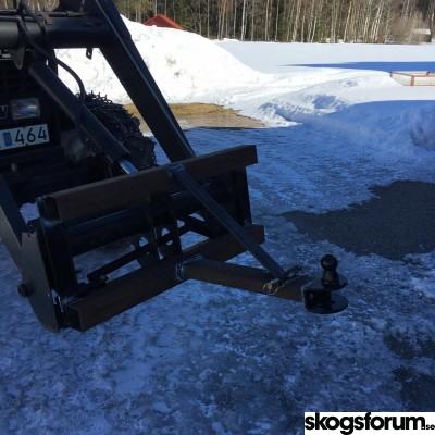

#505909Fick till en rangerkrok till frontlastaren då jag inte tycker om att köra vissa vagnar i kedja.
Dessutom hittade allt material, bara 2 kap för sätta ett stag.
Så nu ska jag kunna köra både 50mm kula och farmardrag.

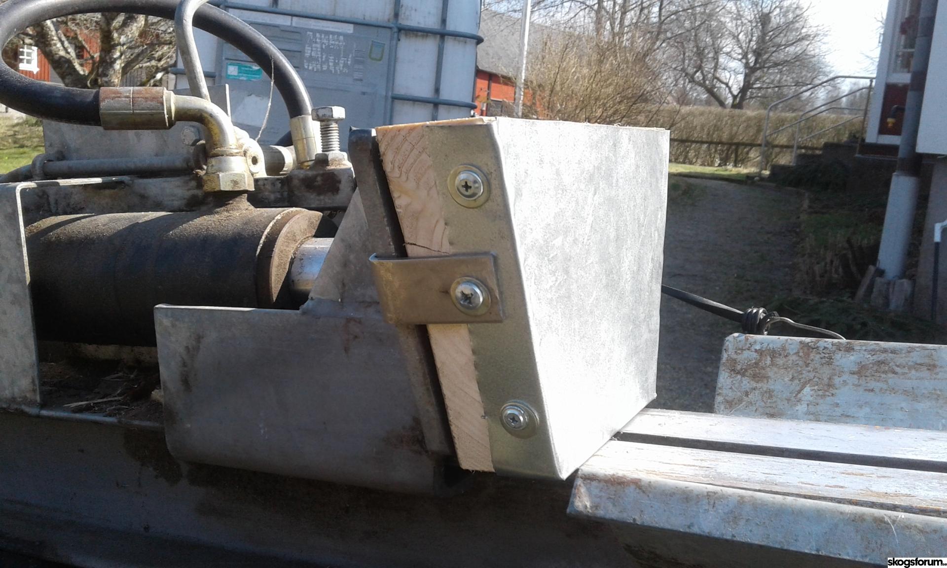

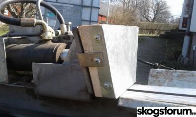

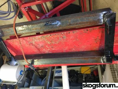

#508182Geniet som designade vedklyven lämnade fem cm mellan kolvens ändläge och kniven så vresiga bitar gick inte isär ordentligt. Med en entusiasm som bara kan infinna sig när man egentligen borde göra nåt annat, slängde jag ihop den här. Vi får se om det håller.
JohannesG
#508184Tanken med att den stannar 5cm innan kniven tor jag är att om möjligt göra det lite svårare att helt klippa av fingrarna om man skulle få dessa bakom vedträet. Funkar det inte att bara vända på den bångstyriga biten istället?
Jole
#508189Klyven kommer snart bara användas till övergrovt och när man gör ved av det som blåser omkull blir det en del sådant och annat vresigt. Det är lätt tröttsamt när var och varannan kubbe fastnar i kniven och man nästan aldrig får till en ordentlig delning av biten.
Jag klyver ensam och är använder tvåhandsfattningen så jag är inte orolig för fingrarna.
JohannesG
#508193Då så. Då låter det ganska lugnt. 👍 😀
Förstår mycket väl att det är jobbigt om det inte klyvs helt och till och med sedan sitter fast i klyven. Tänkte att det bara var att den inte klövs helt men ändå lossnade lätt.
#508205
Jole skrev: Med en entusiasm som bara kan infinna sig när man egentligen borde göra nåt annat, slängde jag ihop den här. Vi får se om det håller.
Det håller till det går sönder, och då är det bara att göra en ny :lol:
Har funderat på att göra samma på min elhydraulklyvare, eftersom
jag irriterar mig på det samma som du. :-bd
#508209
JohannesG skrev:Tanken med att den stannar 5cm innan kniven tor jag är att om möjligt göra det lite svårare att helt klippa av fingrarna om man skulle få dessa bakom vedträet. Funkar det inte att bara vända på den bångstyriga biten istället?
Jag vet inte om det är bättre med söndermosade fingrar framför avklippta. Pest eller kolera typ. Tror det första gör ondare, om det skulle vara någon tröst.
Kuriosa: Han jag köpte min klyv av berättade att den tagit en fingertopp av hans syster. (Tanken på Steven Kings film The Mangler infann sig. Hoppas den inte fått blodad tand för blodvite..) :shock: :???: 8)
#508216
Hema skrev:Jag vet inte om det är bättre med söndermosade fingrar framför avklippta. Pest eller kolera typ. Tror det första gör ondare, om det skulle vara någon tröst.
Hoppas du släpper erfara vad som är värst, men jag kan berätta att
om man kapar en finger halvt av med kniv känns det inte als och man
bara undrar varför den hänger så märkligt :lol: , men om man moser
samma finger mellan to stenar så den spricker och man
förlorar naglen, så glömmer du det aldrig :(( :((
#508245Ja usch, låter inget vidare.
Jole
#508258Farsan blev av med lillfingernageln i klyven för många år sedan och är garvad träslöjdare så vana och respekt för knivar har jag blivit drillad i sen liten.
Oroar man sig för avklippta fingrar är det bara att lämna en centimeter till kniven om man vill.

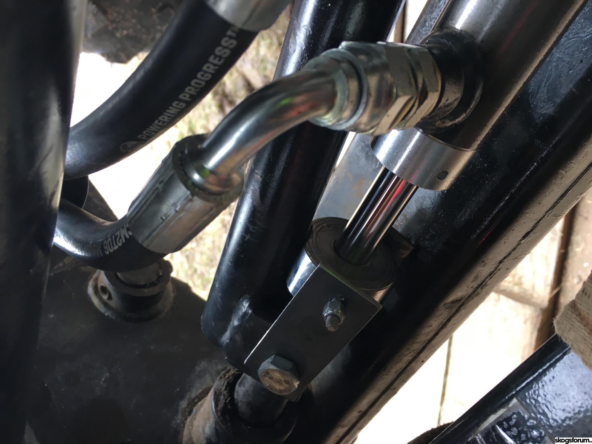

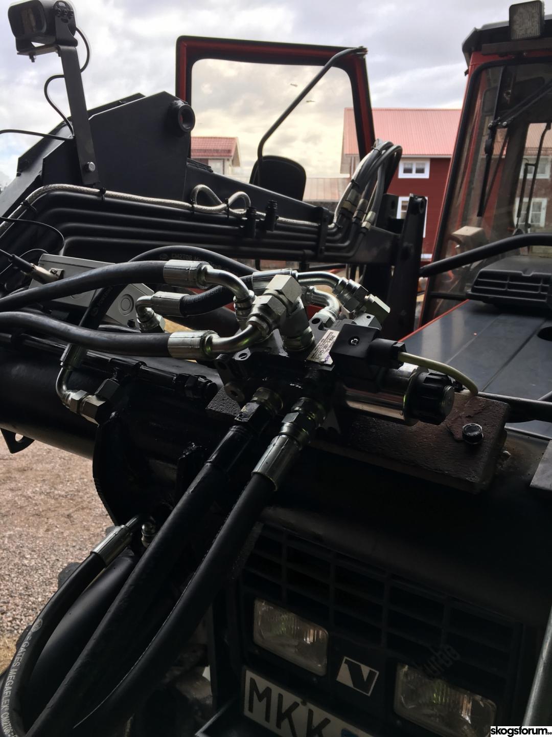

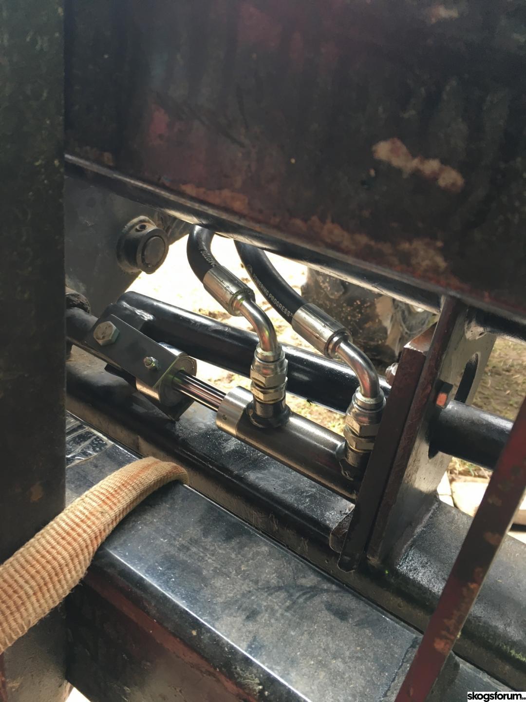

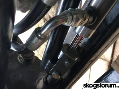

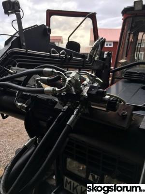

#509899Uppdaterade lastaren med hydraliskt redskapslås. Väldigt bekvämt må jag säga för att byta redskap.
Gick att använda orginallåset nästan oförändrat vilket är ju bra om man gjort en dum konstruktion :-)
