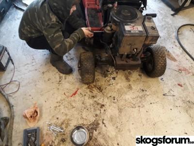

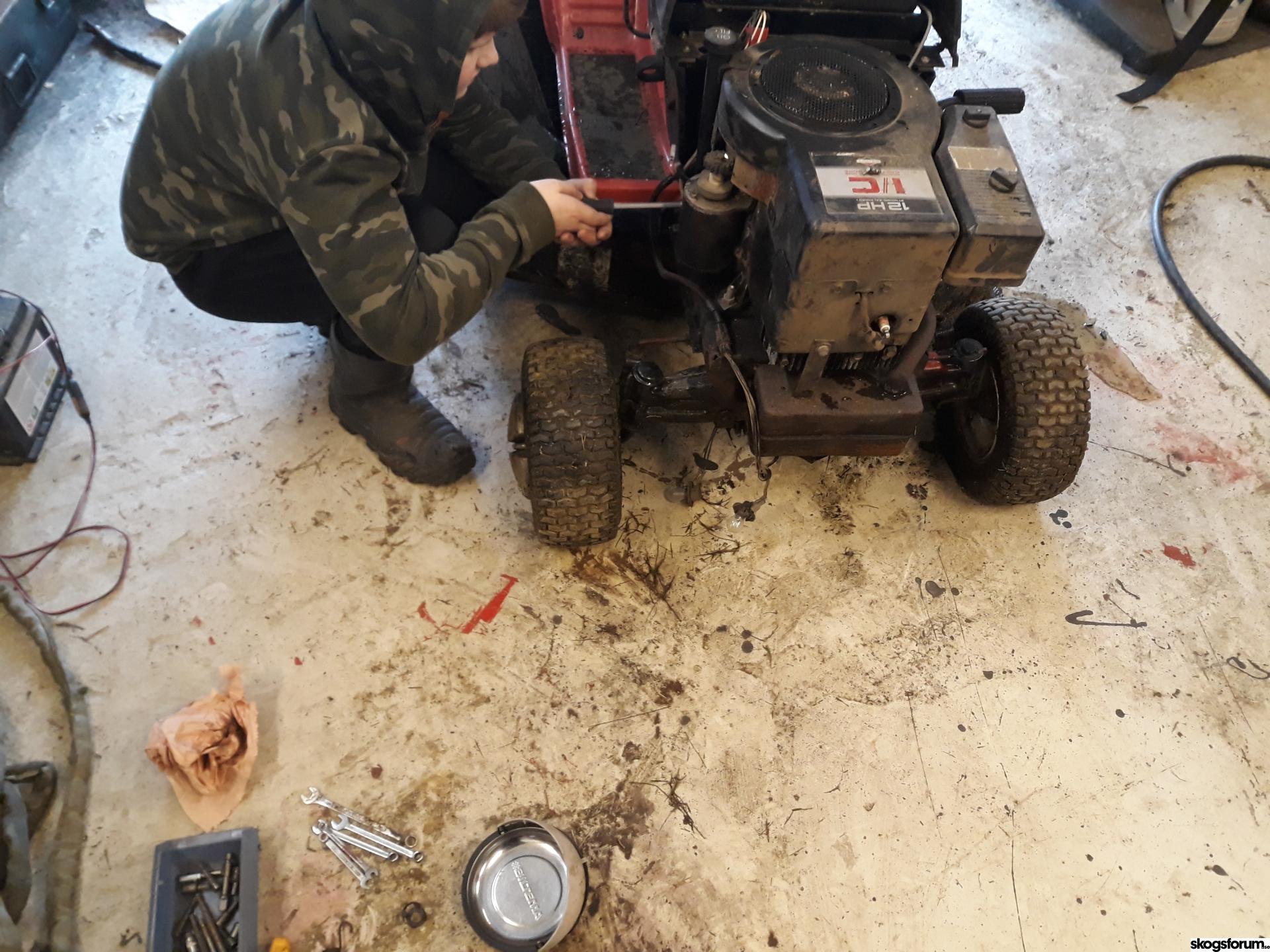

#639708Nu har Lukas börjat med en gammal gräsklippare i verkstan. Motorn är stum på den. Fick tips av vinterrojarn om vad det kunde vara för fel. Det är precis som han tipsade om vad det kunde vara. Det är startmotorn som slagit upp i en plåt. Samtidigt som den ligger an mot start krans. Är väl något som gått sönder i start drevet.

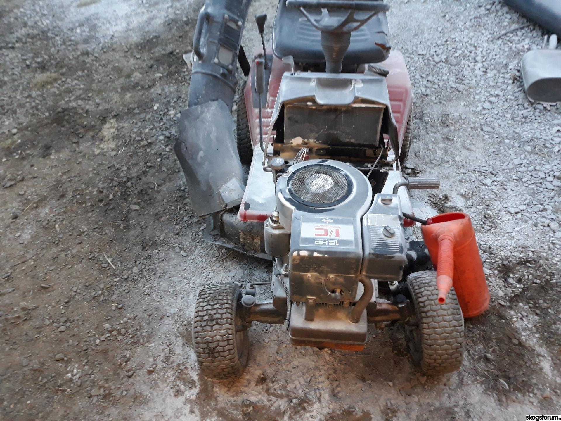

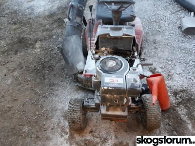

#639750Vi laga startmotorn med några karosseri brickor upptill start drevet. Drevet hade gått sönder upptill. Det funka den starta. Sedan prova vi sätta eld på den. Ofrivilligt så klart. plast tanken hade ett läckage. Upp med porten styrde ut den medans den brann. Men vi fick prova eldsläckaren. Tror Lukas blev lite rädd.

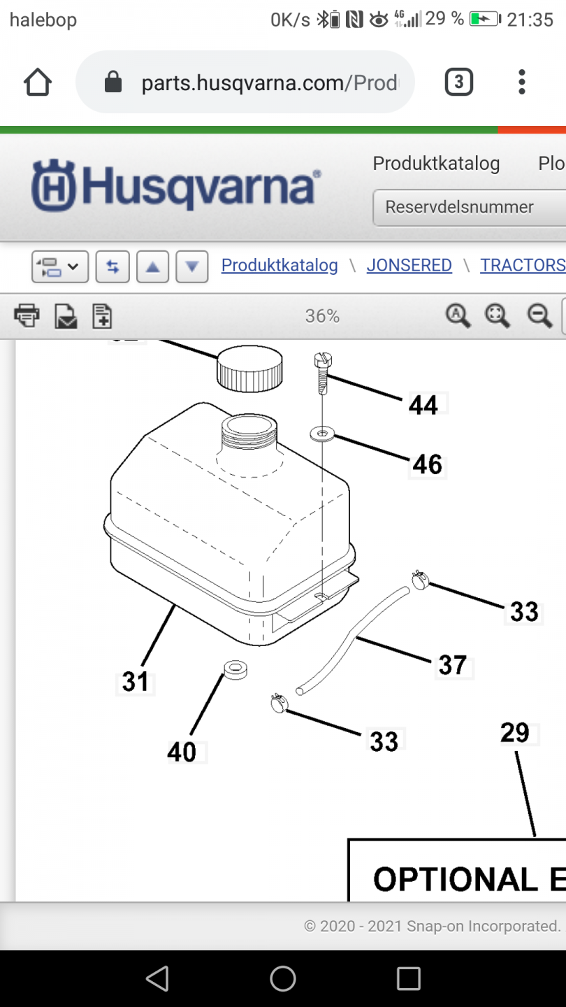

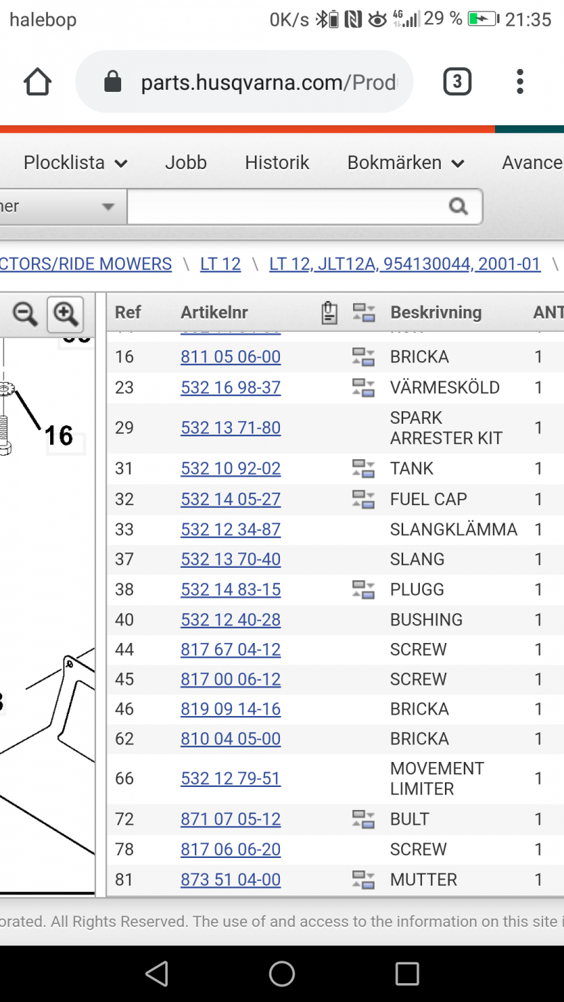

#639761Det börja brinna ordentligt innan el porten gick upp. Ville inte tömma släckaren i verkstan. Det var precis som du skrev att demontera. Men det verkar vara någon plast distans ovanför drevet. Som gör att drevet inte åker ända upp mot stiftet. Drevet hade åkt upp kila fast mot plåt, start krans. Hittade bara en halv plasbit som låg där. Såg sedan att läckaget kom från nederkant tanken framifrån. Tanken är skruvad med tre skruvar in i tanken. Vet du vinterrojarn om det sitter någon typ av gummi tätning, bricka där?
Om du zoomar in bilden. Nederkant plast tanken syns det var den läckte.

#639773Du menar ungefär som på denna?

vinterrojarn skrev:Du menar ungefär som på denna?
$matches[2]
Nej. Det ser ut som någon typ av plåt skruv som är skruvad rätt in i tankens framkant underifrån. Tanken ligger på en plåtkant och så är det dragit tre plåtskruvar underifrån rätt upp in i tanken.

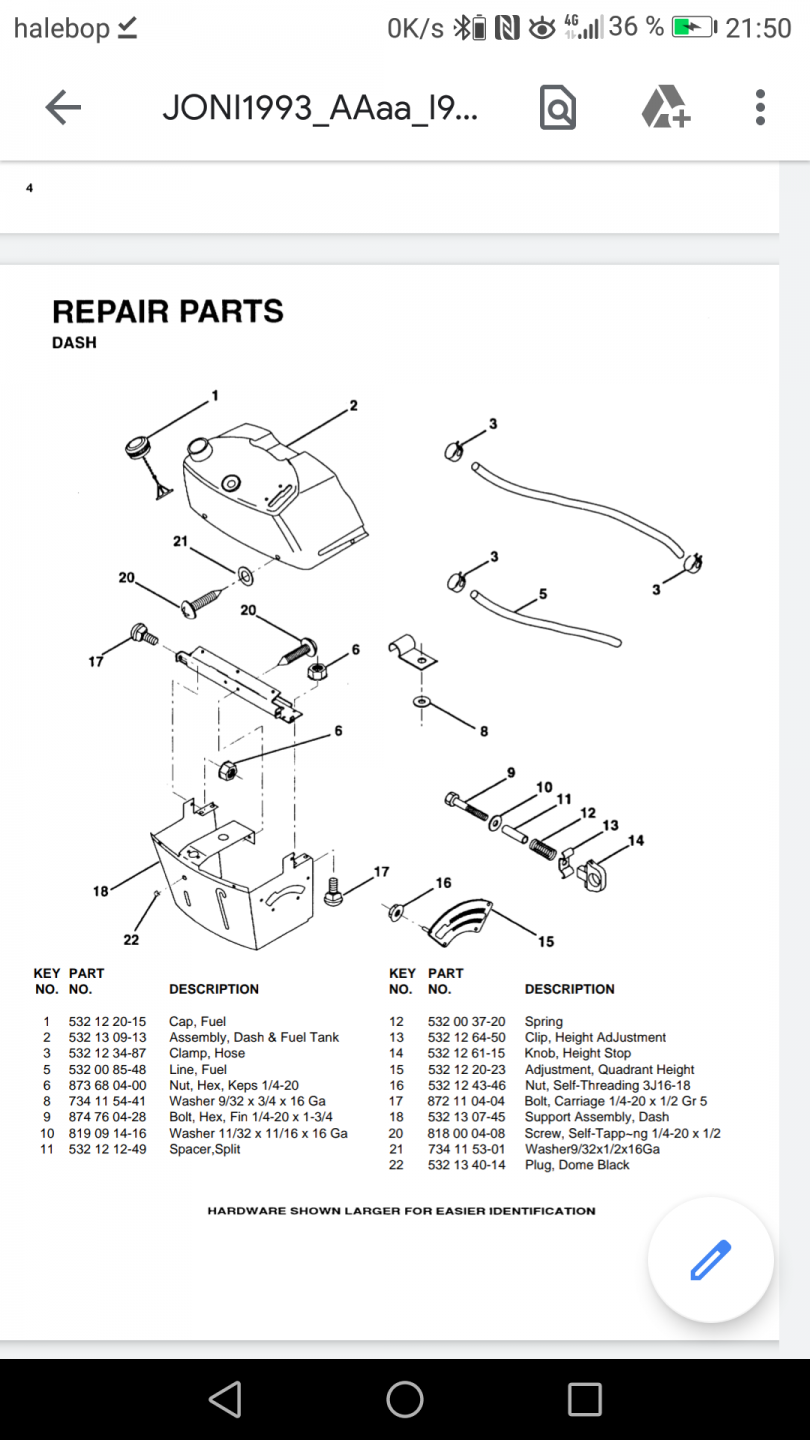

#639780Denna då?

vinterrojarn skrev:Denna då?

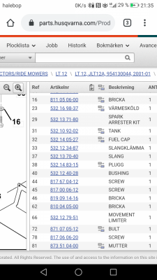

Precis den varianten. Men bilden är på kåpan över tanken. Nr 17 ock 20 sitter på plåt blecket som har tre hål i sig. Tanken ligger uppe på det blecket. I dom tre hålen är plast tanken skruvad.
Re: Vad gör ni i verkstan ?
#639795Nr 2 på bilden är kpl tank.
Bör vara tätbrickor som sitter på skruvarna..
(353.41 KiB) Nerladdad 228 gånger

vinterrojarn skrev:Nr 2 på bilden är kpl tank.
Nu förstår en trög människa. Du har precis rätt. Det är den som är tanken. Vi ska ta lös den i helgen. Men precis som du säger måste det vara någon typ av tätbricka. Tusen tack för sprängskissen. Ska visa den för Lukas i morgon. Det blev så spännande i dag. Så han somnade på en sek. :-bd
