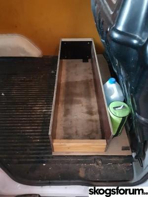

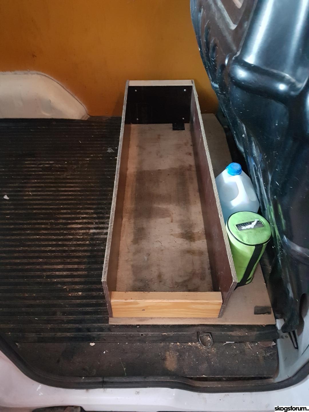

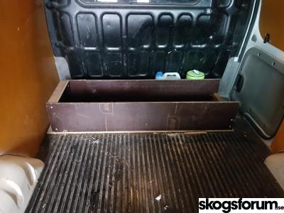

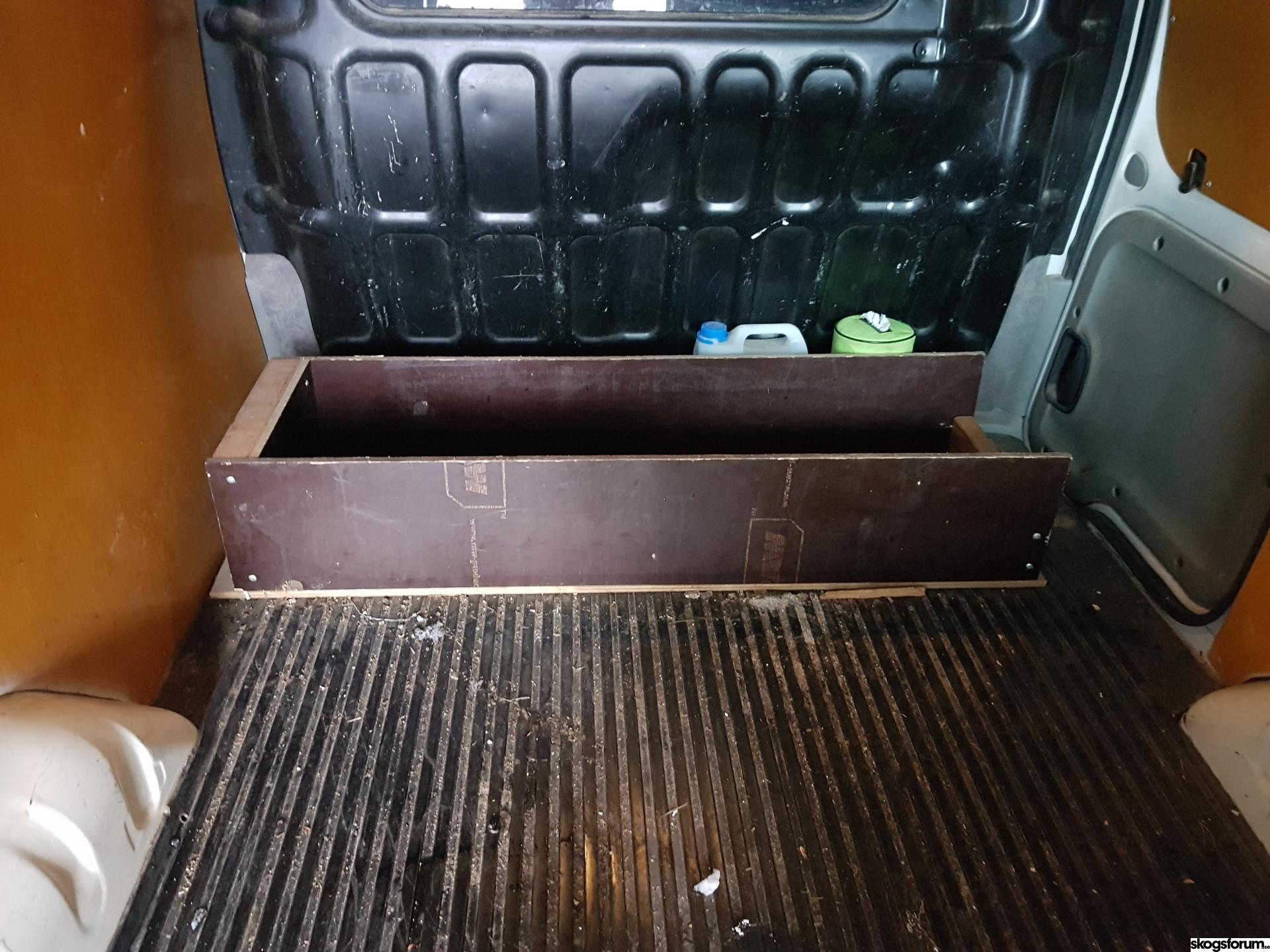

Göt skrev:Undrar hur man skulle konstruera för 2st 20 liters dunkar med diesel? :-? 🤷‍♂️
Förslagsvis en bra tilltagen basplatta, 4 stabila och lagom höga ytterväggar och ev. en mellanvägg (om de båda dunkarna nu ska sitta ihop på samma platta). Då lär dunkarna inte välta i första taget.
Här får det plats 4 st 25-liters plastdunkar.
Kör man inte dunkar. Så kan man ha lite smågrejer där. Så det inte far runt. Samt lätt att ta ur om man ska köra större saker.:smile:
#497606Har du fäst dunkhållaren i golvet eller bilens väggar på något sätt?
#497608
Niking skrev:Har du fäst dunkhållaren i golvet eller bilens väggar på något sätt?
Nej den ligger lös med bottenplattan mot framänden.
#497614
Då har din bil bättre bromsverkan än acceleration, förstår jag. :-)

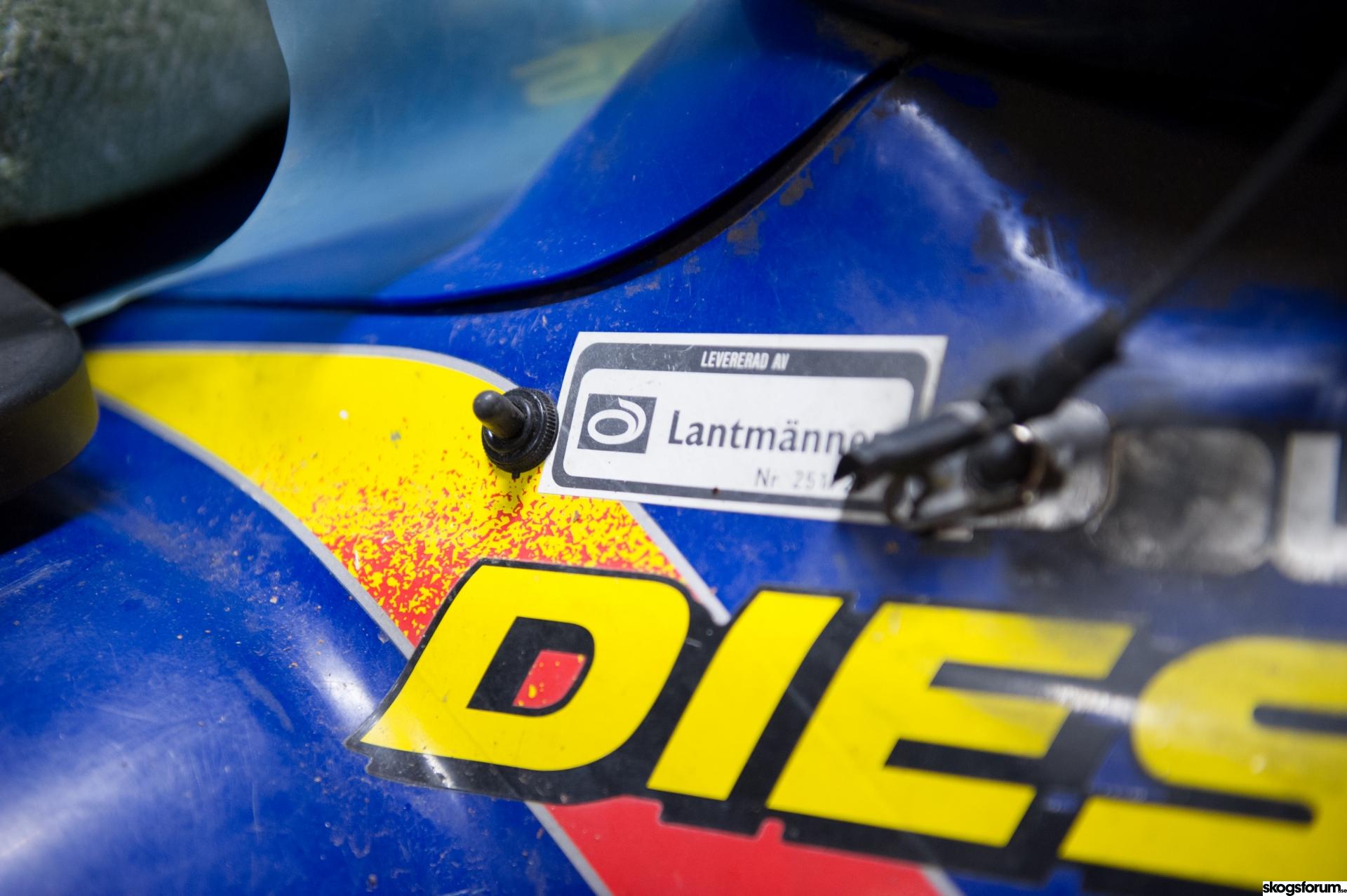

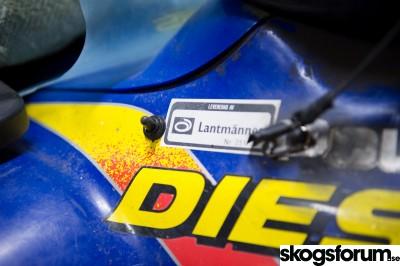

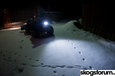

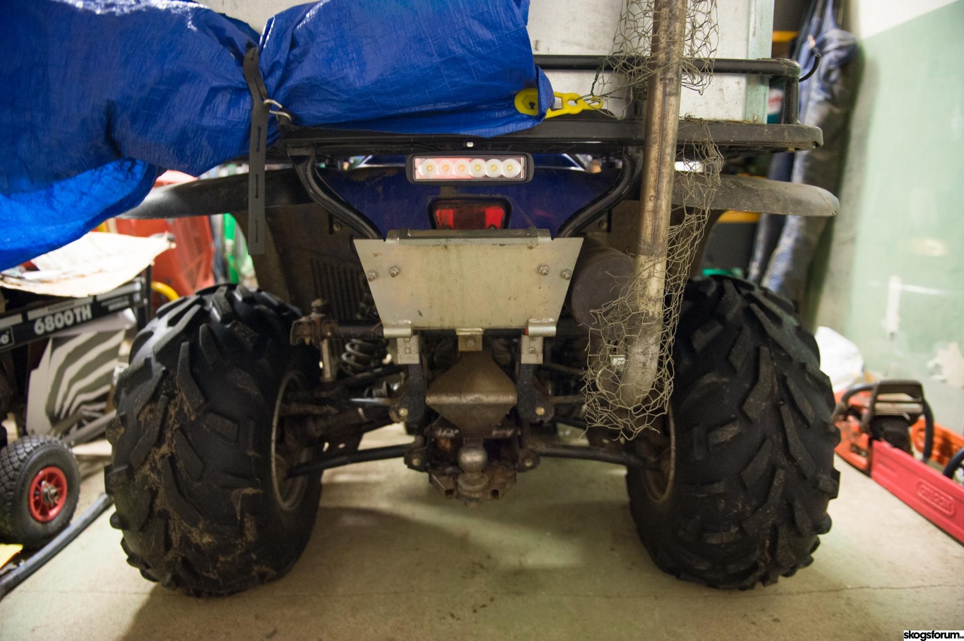

#502443Jag ledsnade på att behöva pannlampa och vrida nacken ur led varje gång jag backade med fyrhjulingen i mörker. Impulsköpte en led ljusramp och i vanlig ordning gjorde jag det svårt för mig själv. Jag fick den lysande idén att montera ljusrampen utan onödiga bultskallar synliga. Jag slipade ner en mutter så den var lika bred som insidan på det fyrkantsrör jag tänkte montera ljusrampen på. Sjävklart försvann eländet ur sikt så fort jag pillat in den och en del ord som inte lämpar sig i skrift producerades innan eländet tillslut satt fast.

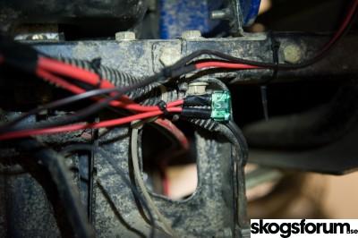

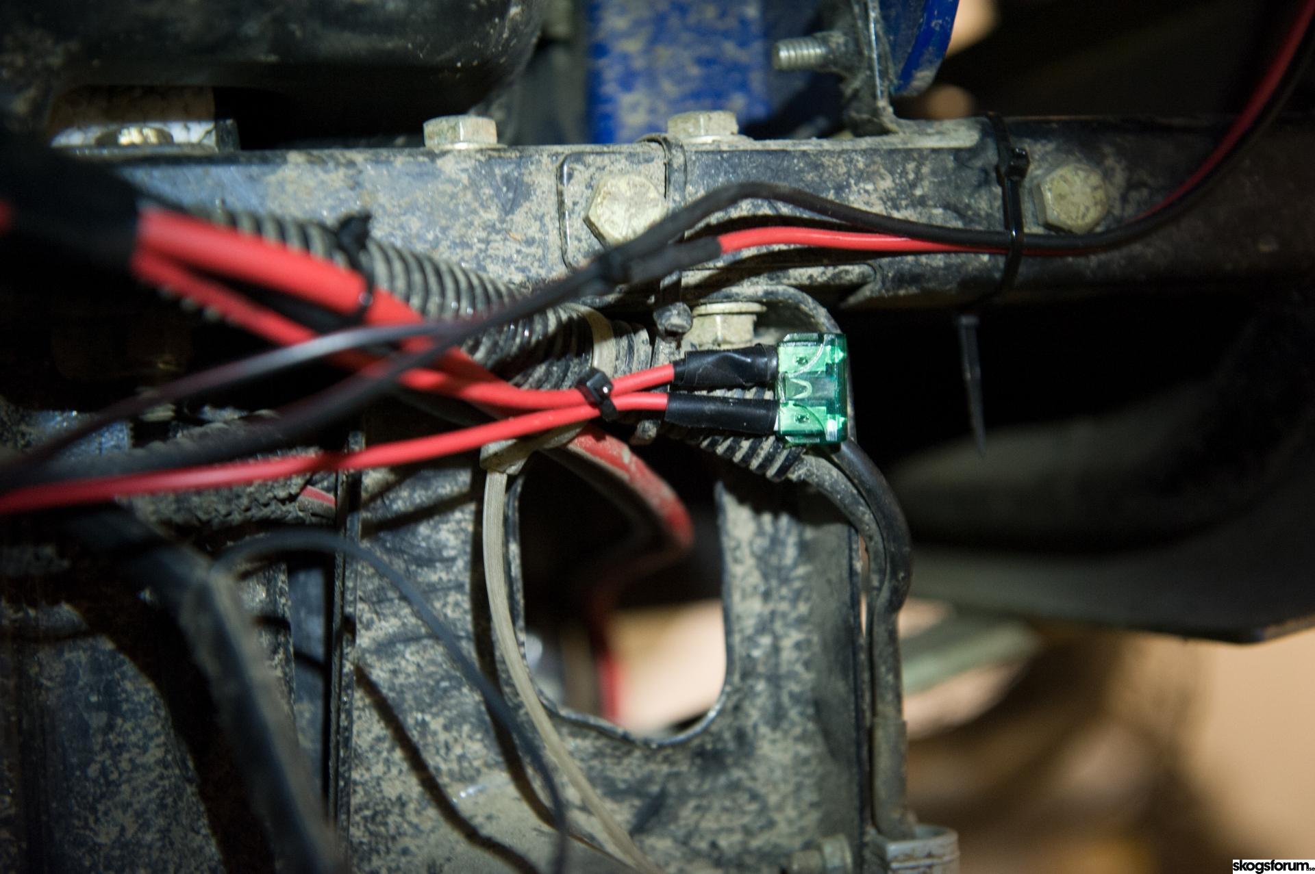

Då hela elsystemet är säkrat med 20A och ingen av affärerna i byn hade 30A glassäkringar var det bara att ta till Kajsa Varg principen och lödkolven. Inte snyggt men det verkar funka.
Lite lyse bakåt gör verkligen nytta i plogningen. Blev mycket lättare att undvika snövallarna nu. Blev dock lite märkligt att ha starkare lyse bakåt än framåt. Får nog ta och byta framljusen också... :-?
