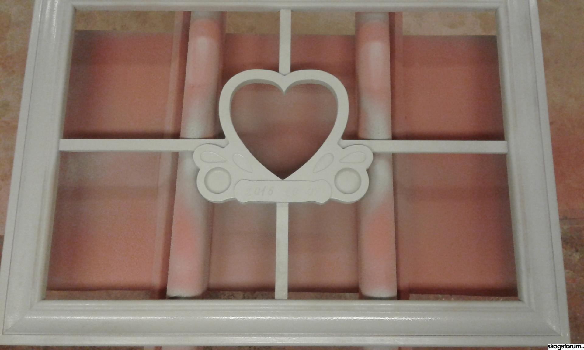

#455465En tavelram med spröjs o ett datum ingraverat....
Inte riktigt klar än, bara grundat idag o den räckte knappt. Ska bli vitt sen. Den är anpassad för att rymma 4st A4och ett A5 fotografi mellan spröjsen..

#455487A2?

#455495ja nu tänkte jag åt fel håll, menade ju A5..

#455511Undrar vad den tavelramen ska fyllas med, @molnia :d :d
Är hjärtat i mitten någon indikation på det :wink: :wink:
Vad duktig du är :-bd :-bd
molnia
#455517datumet är förlovningsdagen, de runda "groparna" på vardera sida ska rymma de ringar jag hade gjort i trä till när jag friade... :D
o så blir det en bild på oss 2 när vi hade förlovat oss i mitten.. :lol:

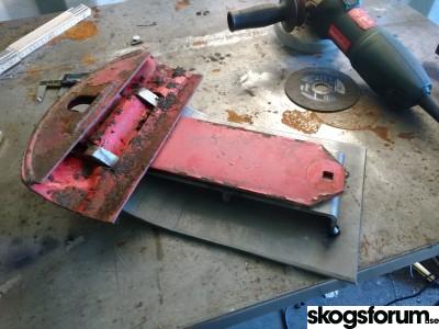

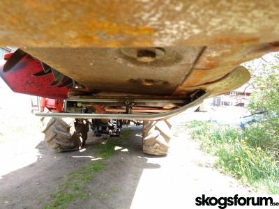

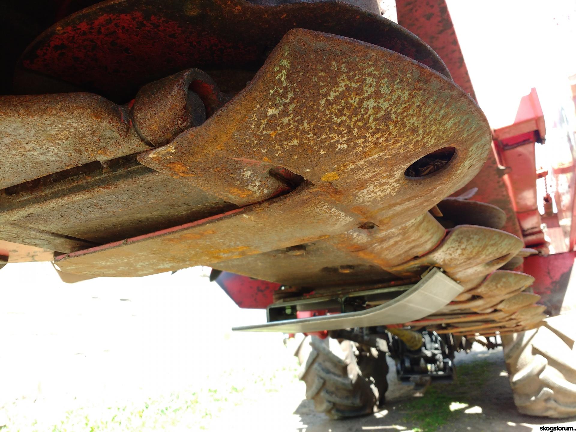

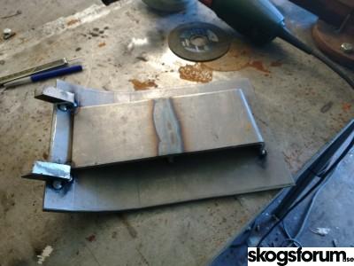

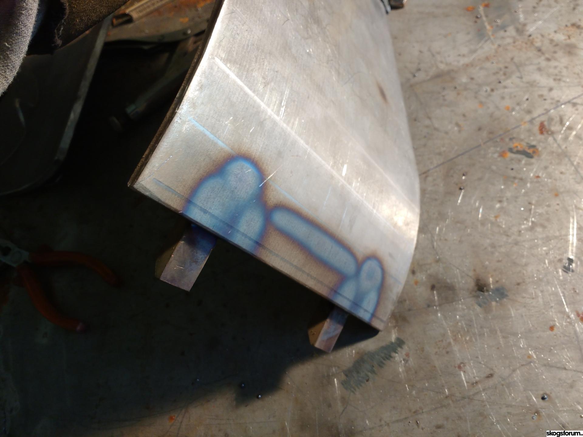

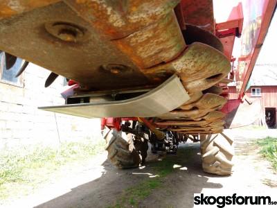

JohannesG

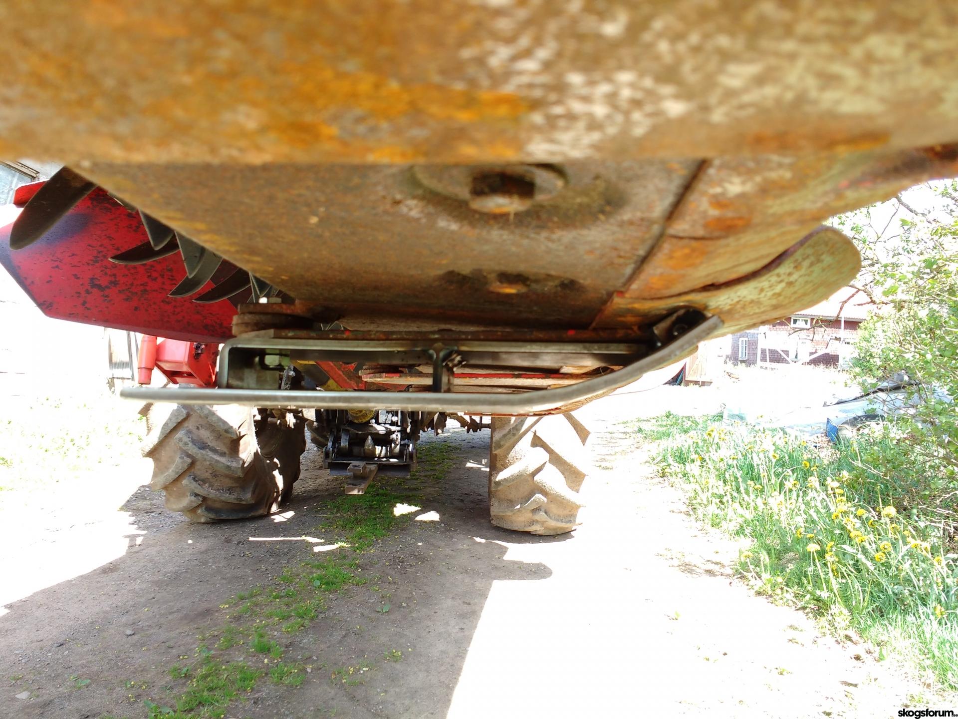

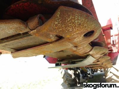

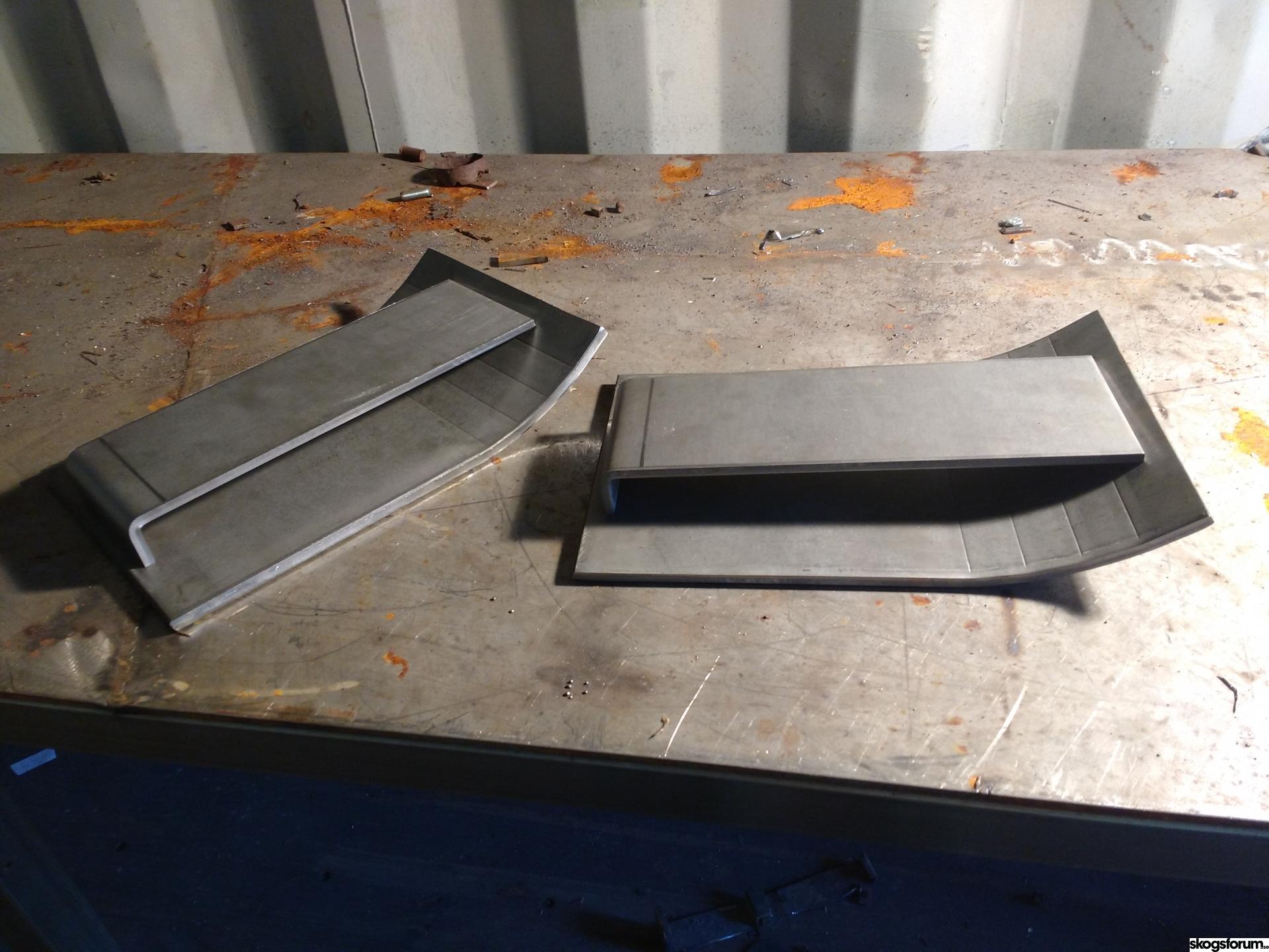

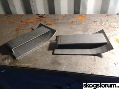

#455612Två höga släpskor till slåtterkrossen, ökar stubbhöjden (ej trädstubbar) med ca 40mm. Fick hjälp av en bekant som jobbar på smidesverkstad för bockning av plåtarna. Resten löser jag själv. 8mm plåt.

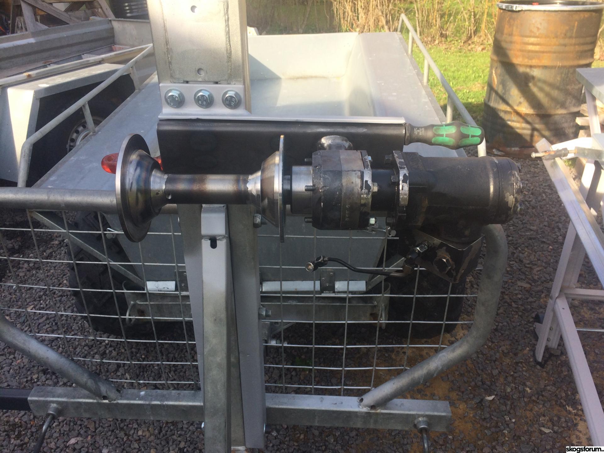

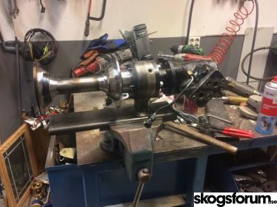

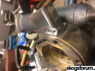

mickee
#455620
Snyggt arbete! Med släpskorna!!
Själv håller jag på med en hydraulisk winsch, omp 100 drivmotor skapligt stor trumma samt ett Kina aggregat. Än så länge är själva winschbygget klart :P

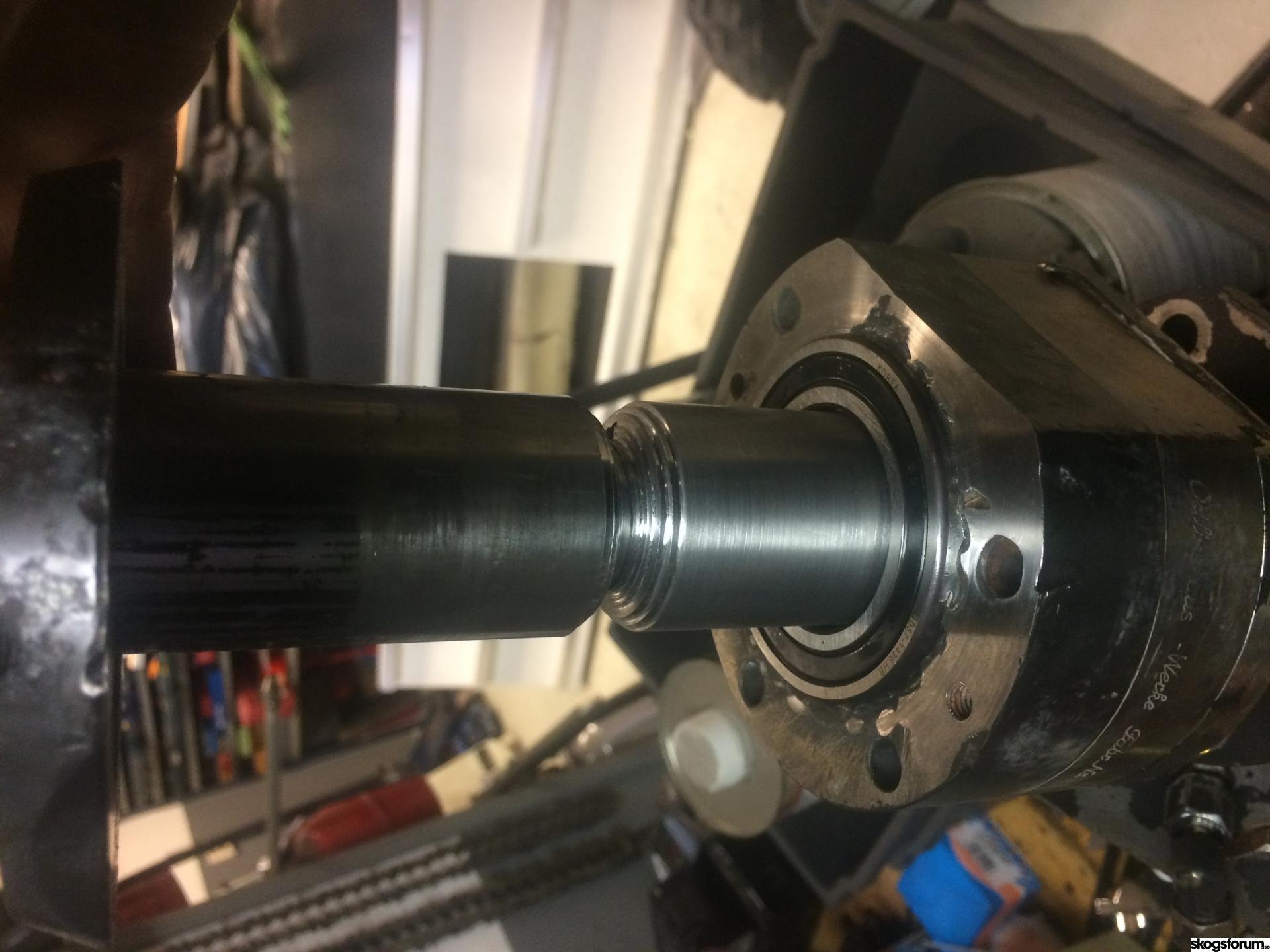

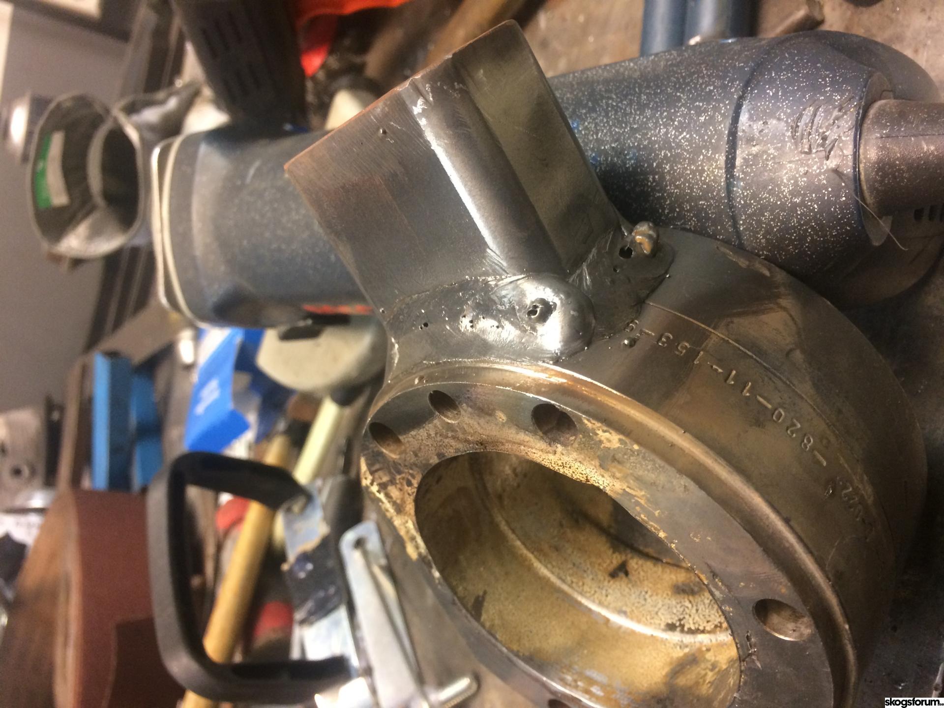

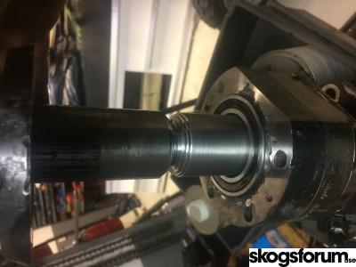

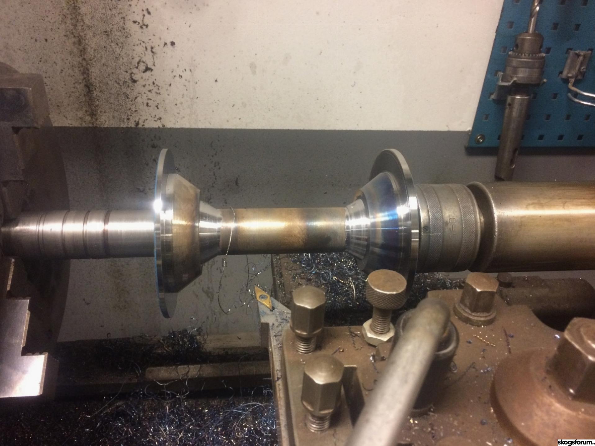

mickee
#455716visst här kommer några fler...
Sista bilden där jag fick skarva axeln för att få dit en större trumma.
Nr 3 provmontering på kärran.
Nr 2 kokade upp olja ur materialet på det gamla huset till lamell bromsen som idag funkar som lagerhus.
Första bilden är när jag svarvar av lite material från... hjulen till en traversvagn :-bd .
Får se när det blir fortsättning på projektet åker till stugan i helgen för att förhoppningvis få lite gjort i skogen.
