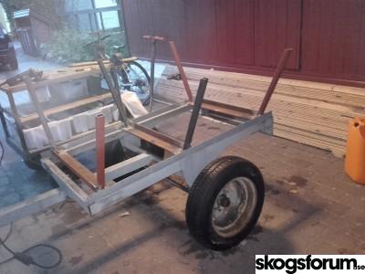

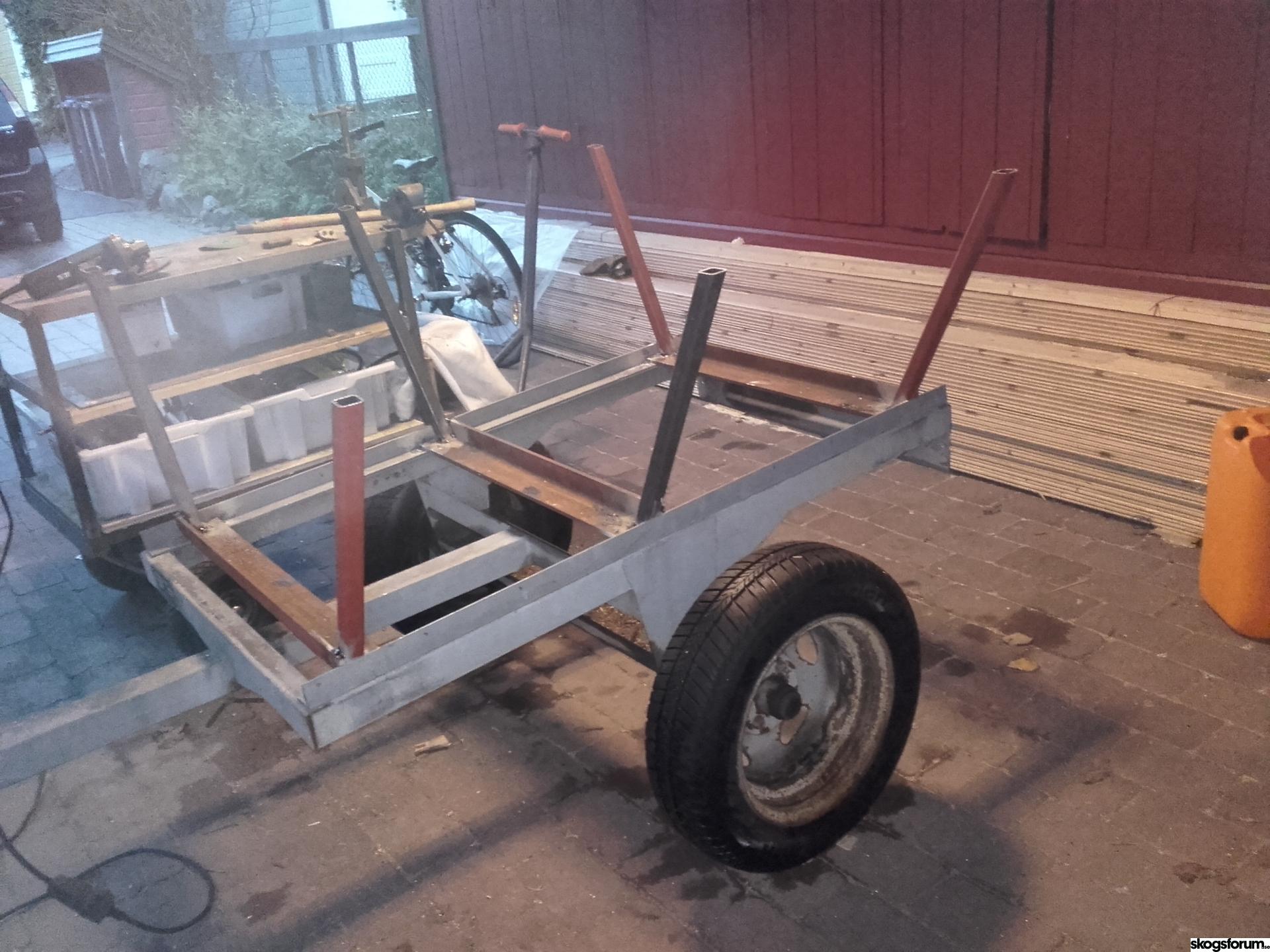

#448040Svetsad nytt "stockrede" på min "lunningsvagn".
Mycket småskaligt, men den duger bak Grand Vitaraen. :lol:
Nästa blir en svängbar boggie på den, och en avtagbar stockvandring så jag
kan lasta grövre stockar på och av i sidoled.

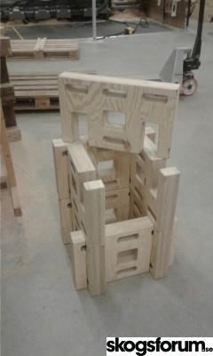

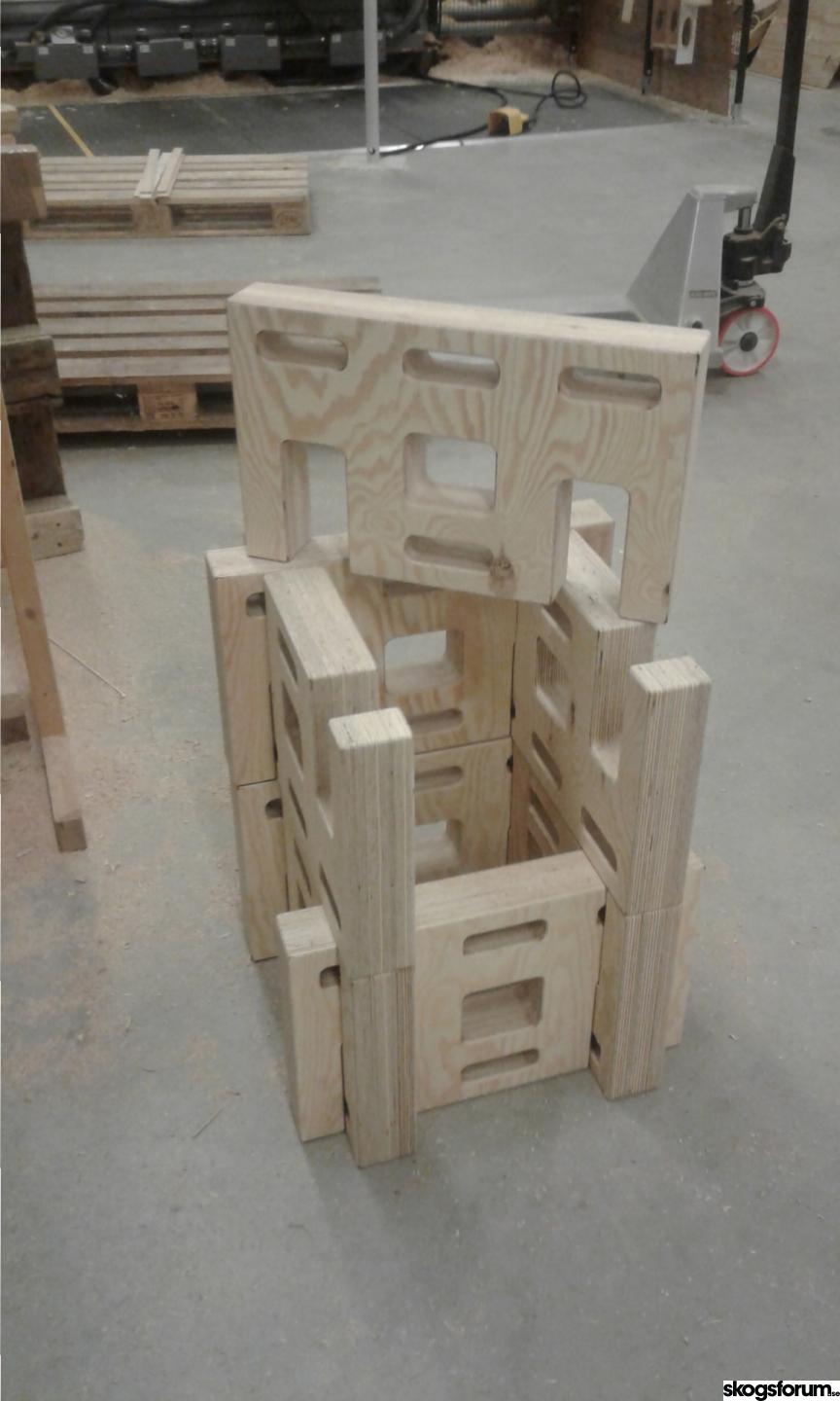

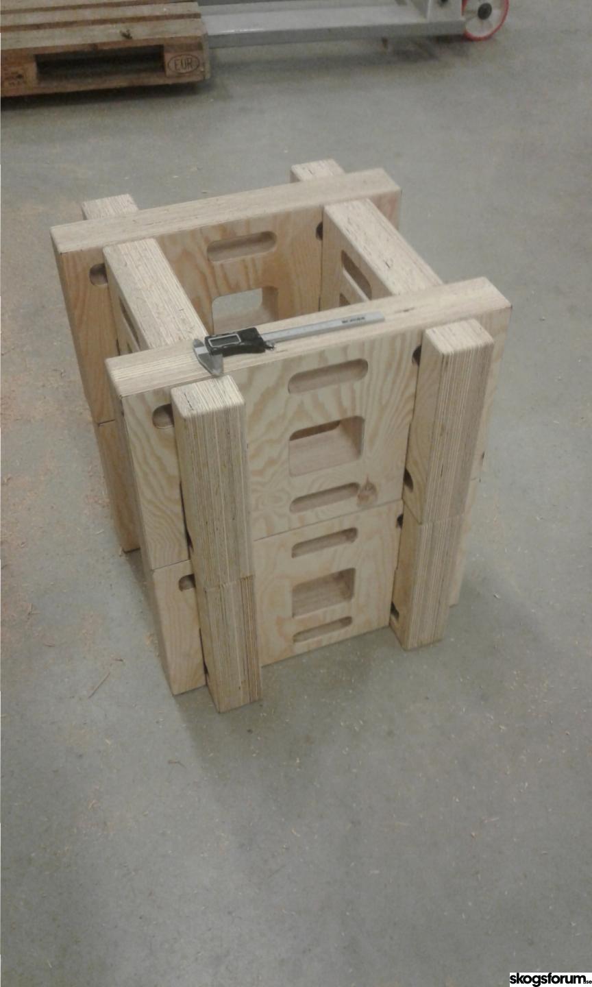

#448718Pallbockar i 72mm plywood av spillmaterial på jobbet.
Ska bli en skiva i samma tjocklek uppepå. Kan vara bra vid något bilarbete eller något med traktorn...
Urtag för att trä dem hälften-hälften och lite grepphål för lättare bära och mindre vikt. :d
#448720Snyggt trädpyssel, "molnia".
Du duktig med fräsen :-bd
molnia
#448727Tack men de där var inte så avancerat. Då var det mer pyssel med en tavla jag nu även gör men inte har någon bild på just nu...

#448779usch vad dyrköpt det projektet blev.. tja jag har inte fått magkatarr enbart för att jag jobbade med det där sent i går kväll men magen mådde nog inte bättre av det.. :YMSICK: hemma idag o mår dåligt...
tja jag tror inte någon vill köpa dessa pallbockar då skivorna som är ca 1220*2440 kostar 3000kr styck då limmet är för utomhusbruk.. :D
#448785Frågan är väl hur många pallar man får ut av en skiva? Klart det ska vara lim som klarar utomhusbruk. :) Lycka till med magen.

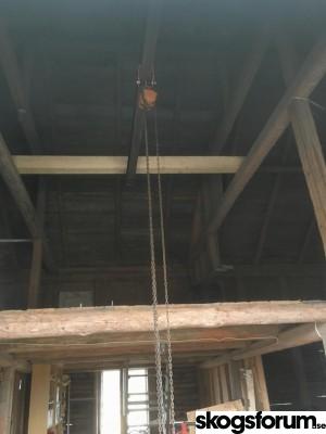

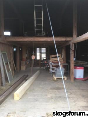

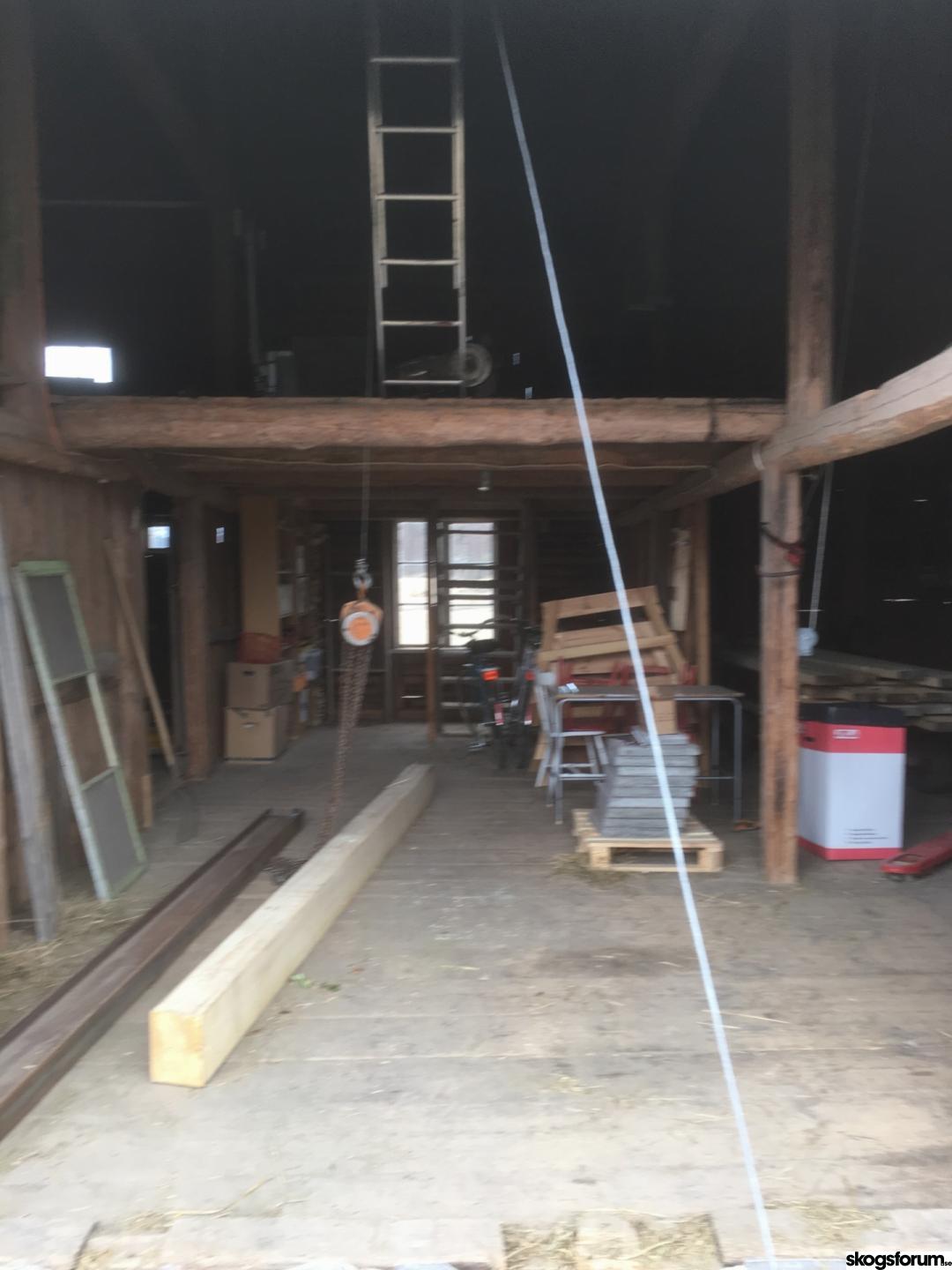

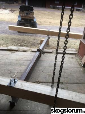

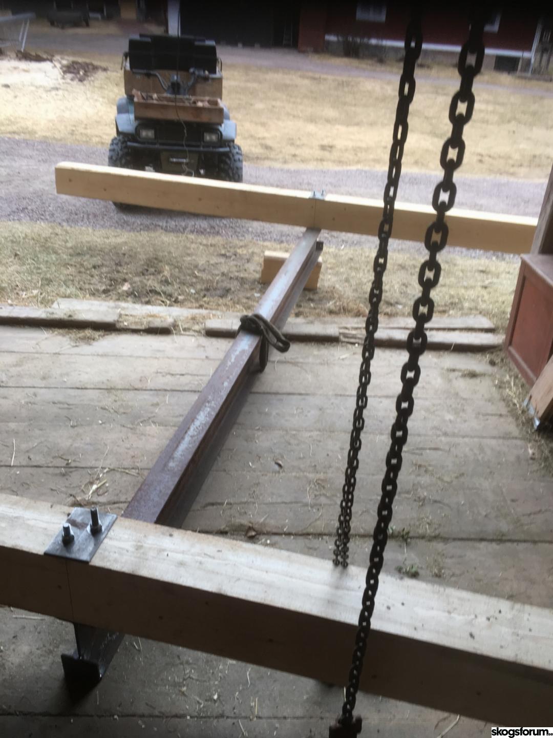

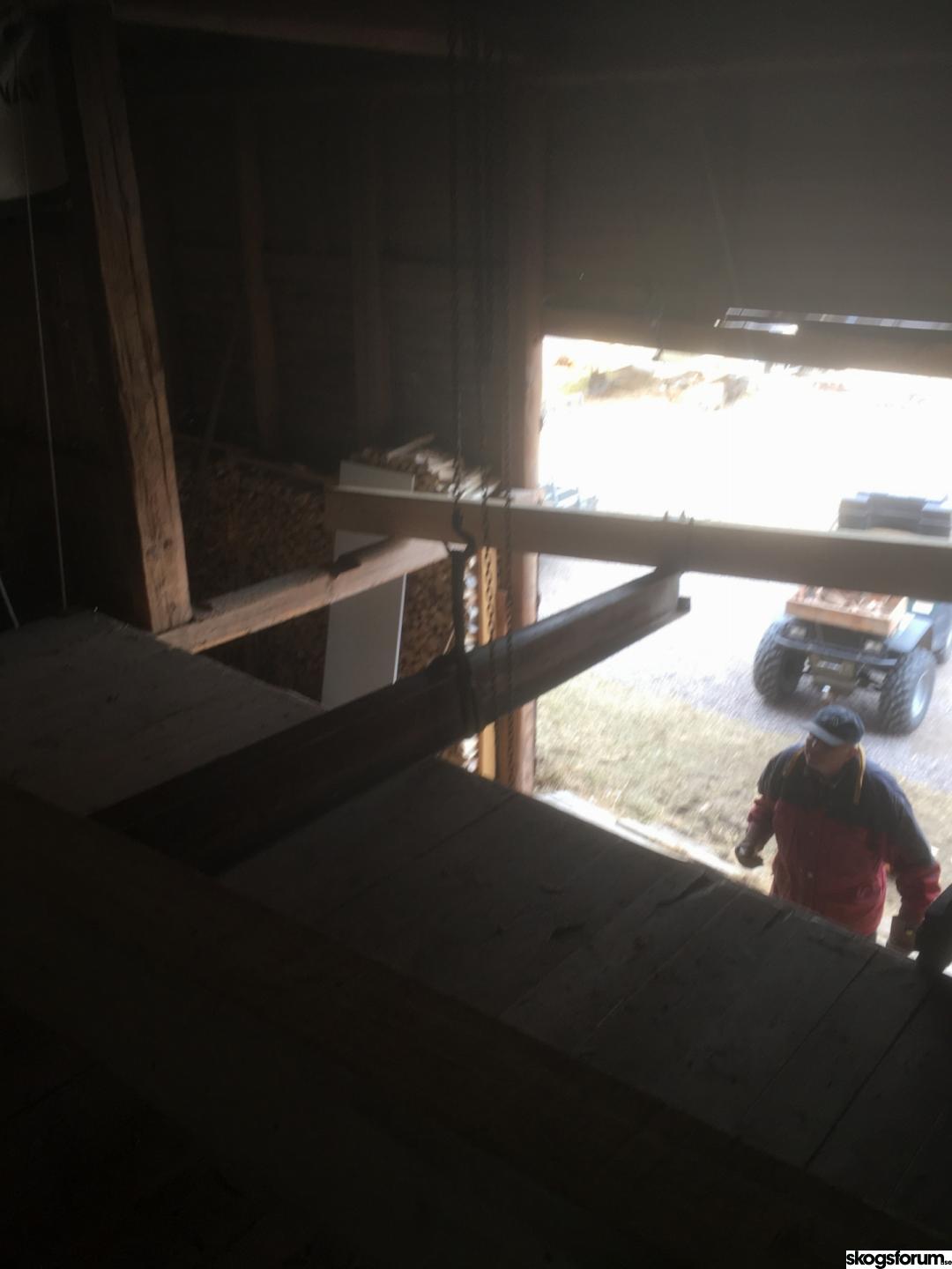

#451532Till slut blev det en lyftbalk. Att få upp och ner saker på ladugårdsvinden, kallat botten. Gamla trånga trappor som är hopplösa att bära något i.
Först såga till 2 st 6x8"
Vardon - Dagens Video
Därefter hitta en lämplig HE- nånting balk. Hittade en, 3,3 m lång så det borde räcka för att lyfta och flytta en SJ pall.
Block i taket och hjälpa till med winschen på ATV samt lite trixande så fick vi upp den. Kunde även använda winschen att få upp lyftblocket.
Få upp lyftblocket och lagt ut delarna
Monterat
Mellanpaus på botten.
Vagn monterad
Nu återstår att kolla upp den elektriska telfern jag fick efter ett sommarjobb 1996.

#451556Nu har den fått en plats. Nu är det bråttom :-) Bara att backa in med släpet, lyfta av nått otympligt och ställa det på pall och köra iväg in på logen.

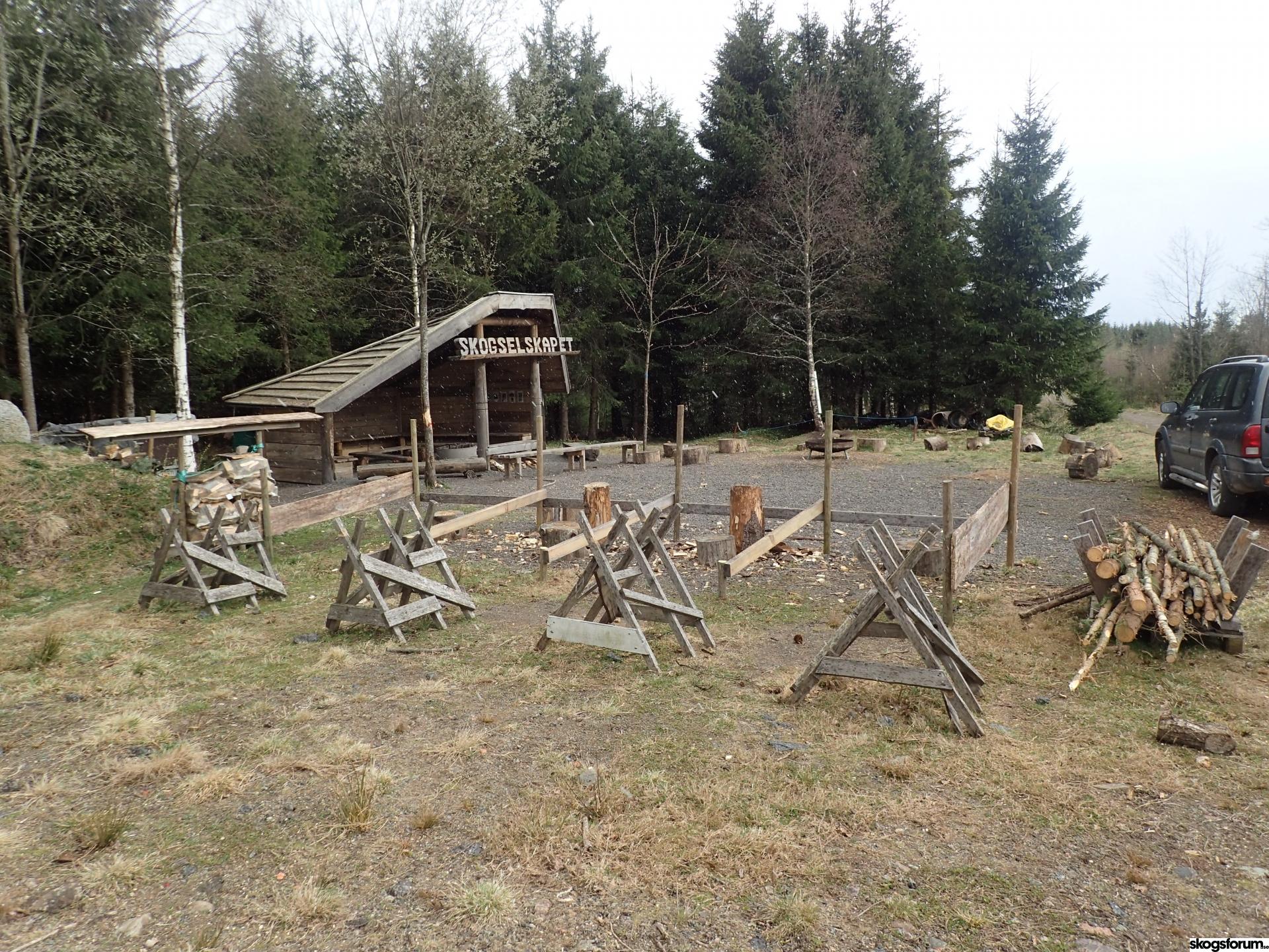

#451758Tänkte i går att jag skulle skilja lite mera mellan huggkubbarna där skolbarnen klyver ved, så i eftas slog jag ner några pålar och skruvade upp lite 2"x4" och ett par aspskiver jag hade.
Ungarna är duktiga med yxan, men det behövs lite spärr så dom inte vandrar för nära den som hugger :wink:
