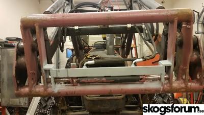

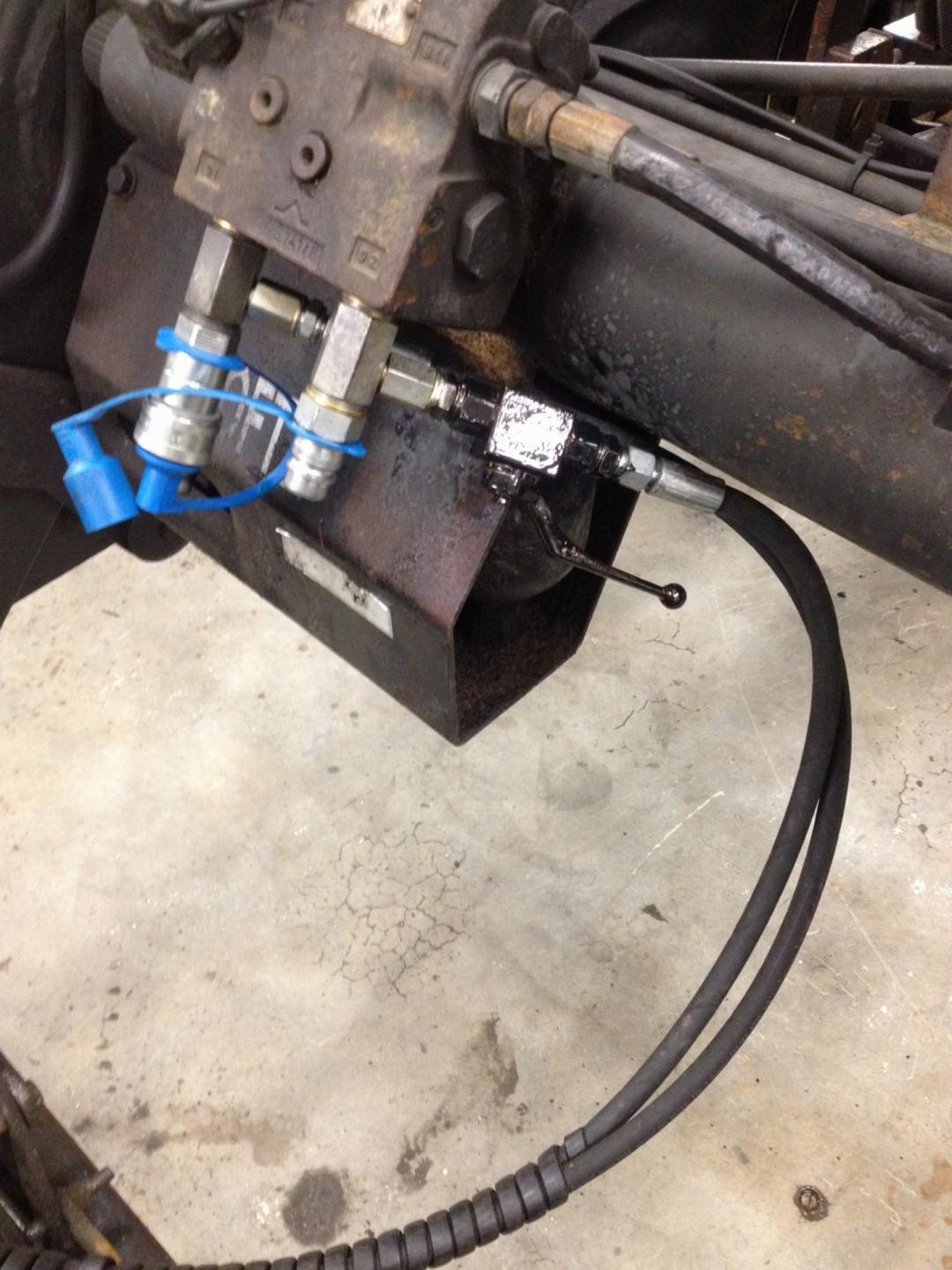

#438866Har lenge tenkt å bygge hyd redskaps lås på frontlasteren,ikveld ble planen til virkelighet.låsen kjøres med 3dje funksjonen,monterte en kule ventil så låsen kan stenges om utagene skal brukes til feks tømmerklo.

Førland skrev:Har lenge tenkt å bygge hyd redskaps lås på frontlasteren,ikveld ble planen til virkelighet.låsen kjøres med 3dje funksjonen,monterte en kule ventil så låsen kan stenges om utagene skal brukes til feks tømmerklo.
Det såg nästan för enkelt ut!
Funkar det bra?
Nåt i den stilen har jag funderat på.
Førland
#439154Ja det fungerer hyfsat som dere sier :lol: har testet det idag ved veksling av div redskap
#439179
Funkar det bra?
Jag med. Men jag har ingen 3e funktion så jag lär behöva 6-2 elstyrd ventil.
Snyggt Førland
#439183Snyggt, när jag byggde om Hydreman la jag kolven direkt mellan tapparn för de var för lång rörelse på hävarmen på den typ 160grader

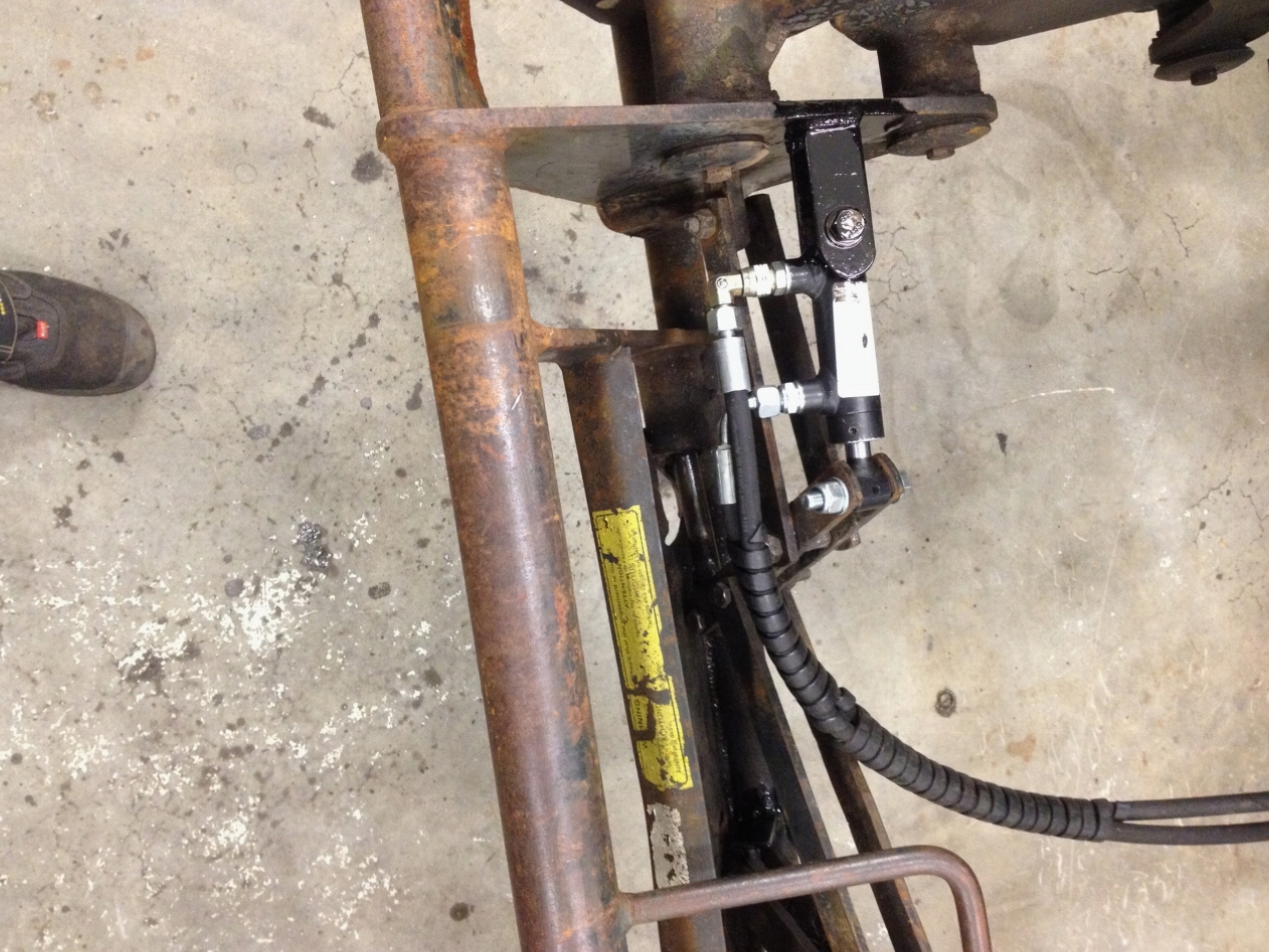

Efter 17 års funderande fick jag äntligen tummen ur... Då det gamla länkaget var misshandlat till oigenkännliget så gjorde jag en egen konstruktion. Monterade även en 6/2 ventil då lastare inte hade 3:de funktion.
#439362
Vad kostade hydrauliken totalt?
Nätt bygge.
Sagabo
#439375Cylinder och ventil i från Oie. 800 kr för cylindern och 1500 kr för ventilen. Slangar och kopplingar ca 1500 kr från Swedol.
