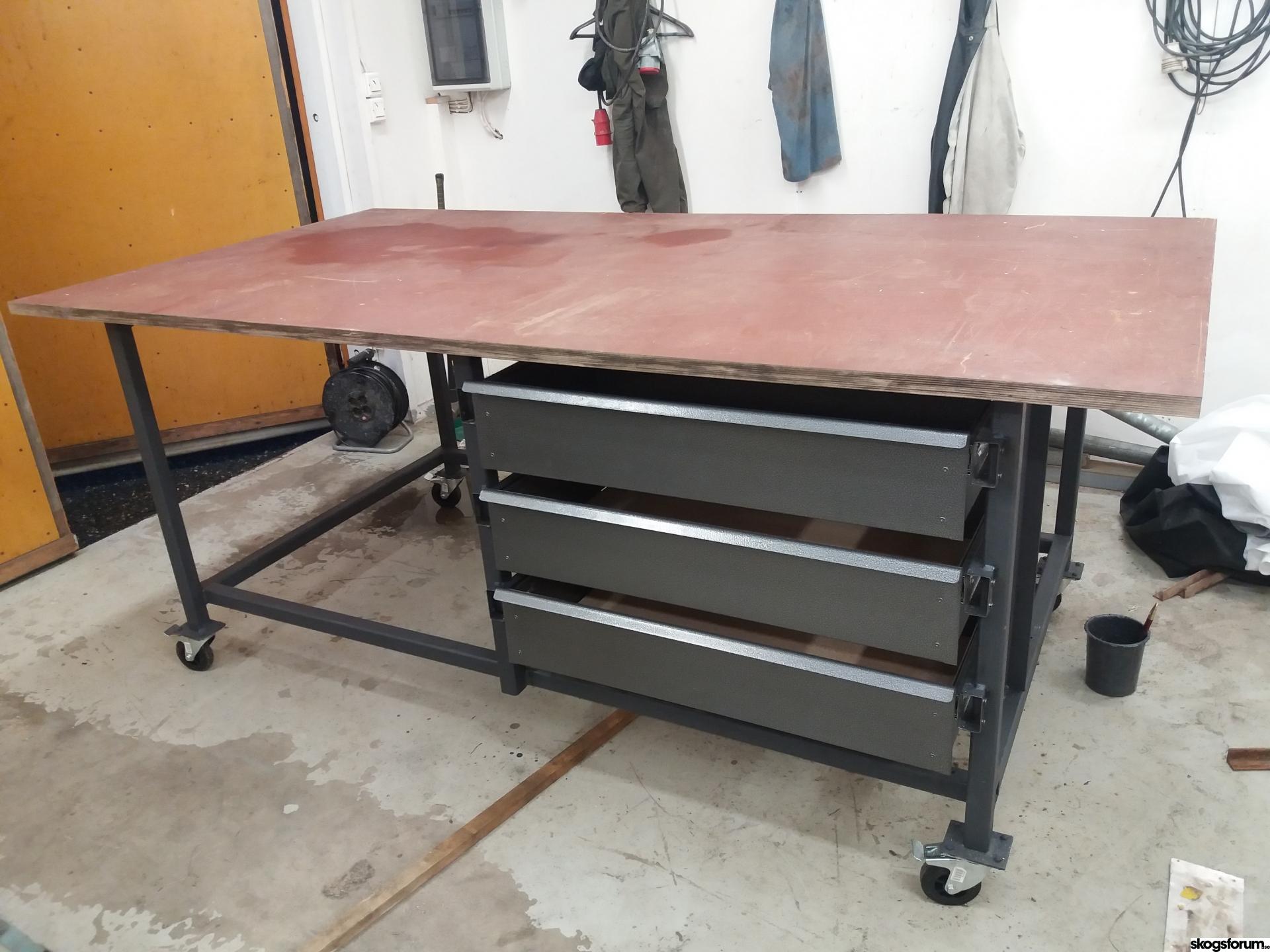

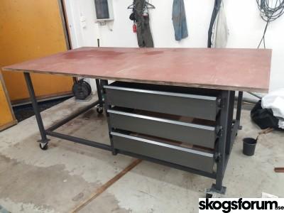

#403978Arbetsbord men vattenfastfanerskiva 27mm tjock 230cm x 120cm. 3st lådor skall montera en skiva på nedre planen också.. rören är 40x40x5mm. Mycket stabilt :P
#403990Snyggt jobbat, @hakans :-BD
hakans
#403995Har tidigare bara haft en arbetsbänk som e mot en vägg mycket bättre att arbeta på ett bord som man kan gå runt och arbeta från fyra sidor :) blir att installera krockar och hyllor och andra saker på bordet vartefter man använder det :)

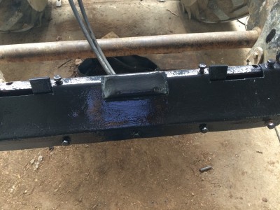

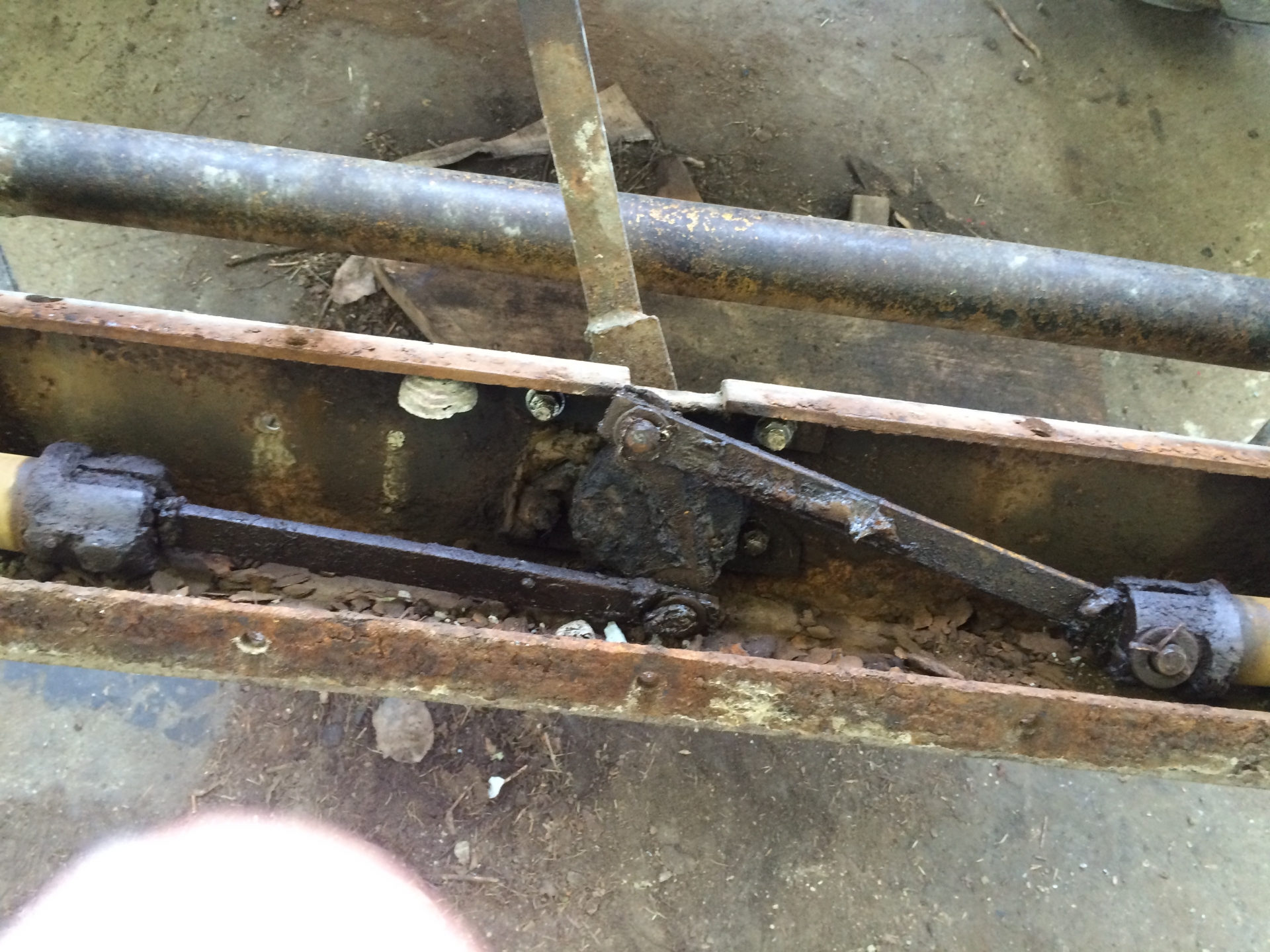

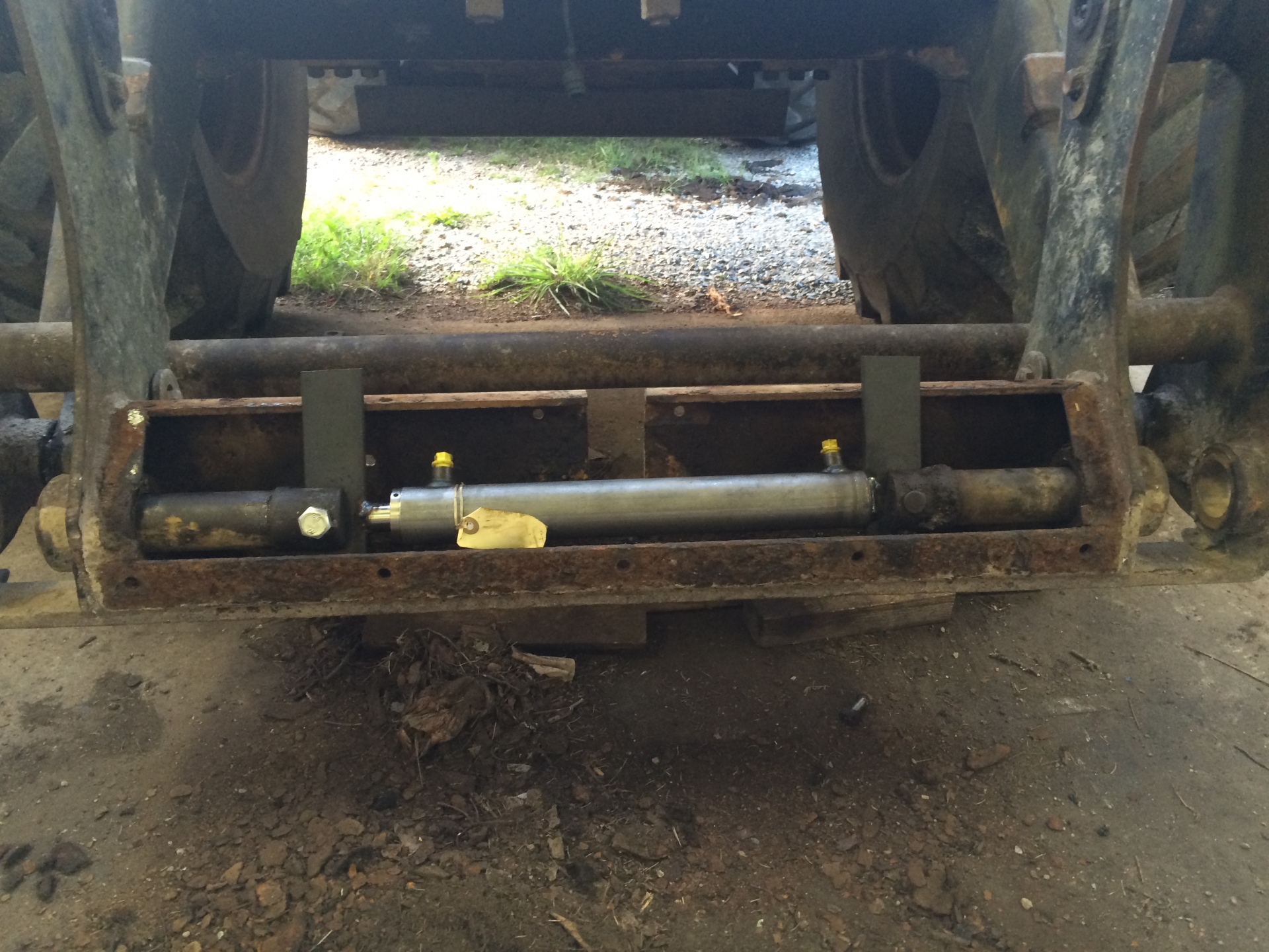

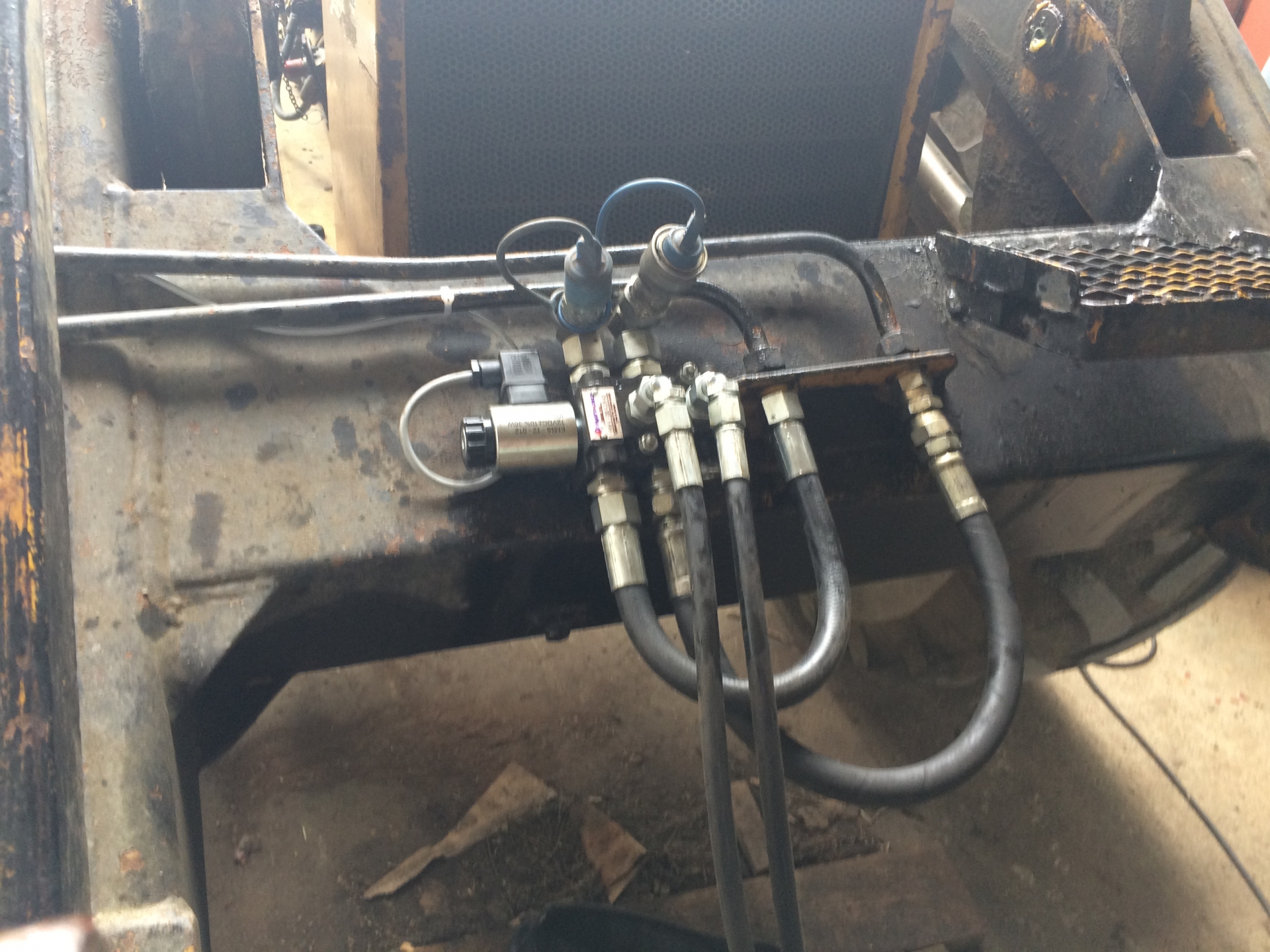

#404015Tröttnade på att ut o rycka i spaken när jag skulle byta redskap, var dessutom väldigt trögt att låsa igen.
Nu är de fingertoppslätt :mrgreen:
#404059Ser mycket trevligt ut. Vad kostar delarna för en sådan funktion, mellan tummen och pekfingret?
#404068Ventilen 800, cylindern lika mycket, slangarna har jag inte fått fakturan på än.
Kabel o brytare o nipplar låg visst på hyllan redan :grin:
#404070Lite förvånad att det inte var hydrauliskt redskapslås original på den.
Men nu är det det. :wink:
Bra jobbat!
#404072Är det 6/2 ventil? Eller var köpte du den?

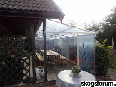

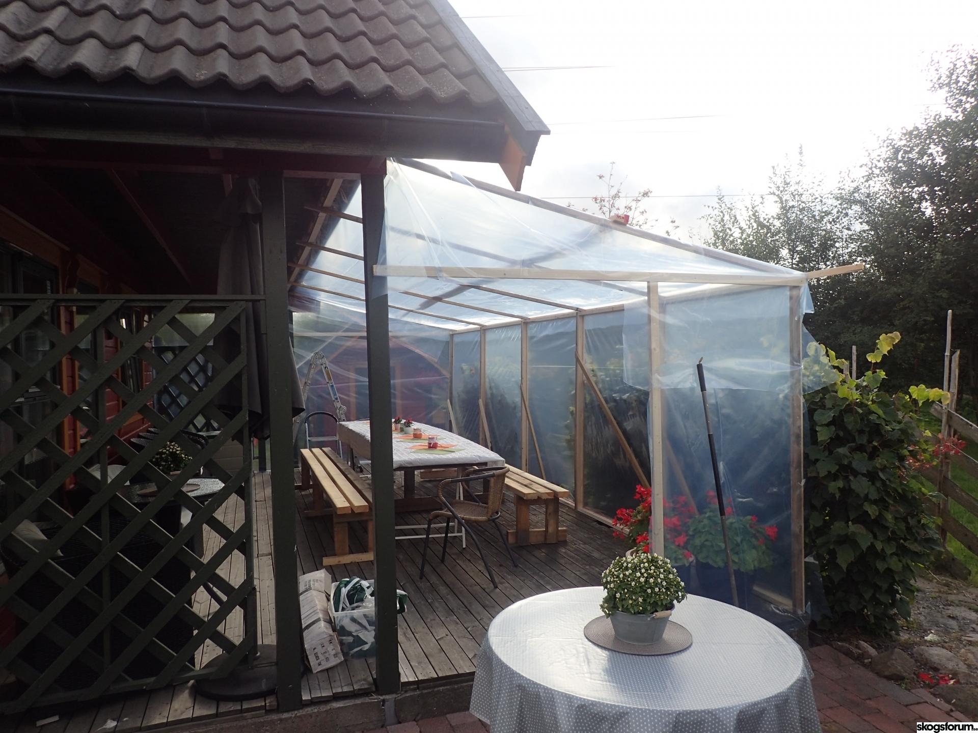

#404081Tak och väggar på terrassen inför kalaset i afton :wink:
Blev skitregn innan maten var på bordet, så det var bra jag tog jobbet :lol:
Men gästerna brakte med sig den här och några til så vi hölll värmen :wink:
#404097Dom är lite olika utrustade, min hade hydraulisk redskapsfästa bak från början medan kompisens 805a bara har fram på sin.
Ventilen är en 6/2 från oie, hade 3e funktion från början som jag behöver till balklämman

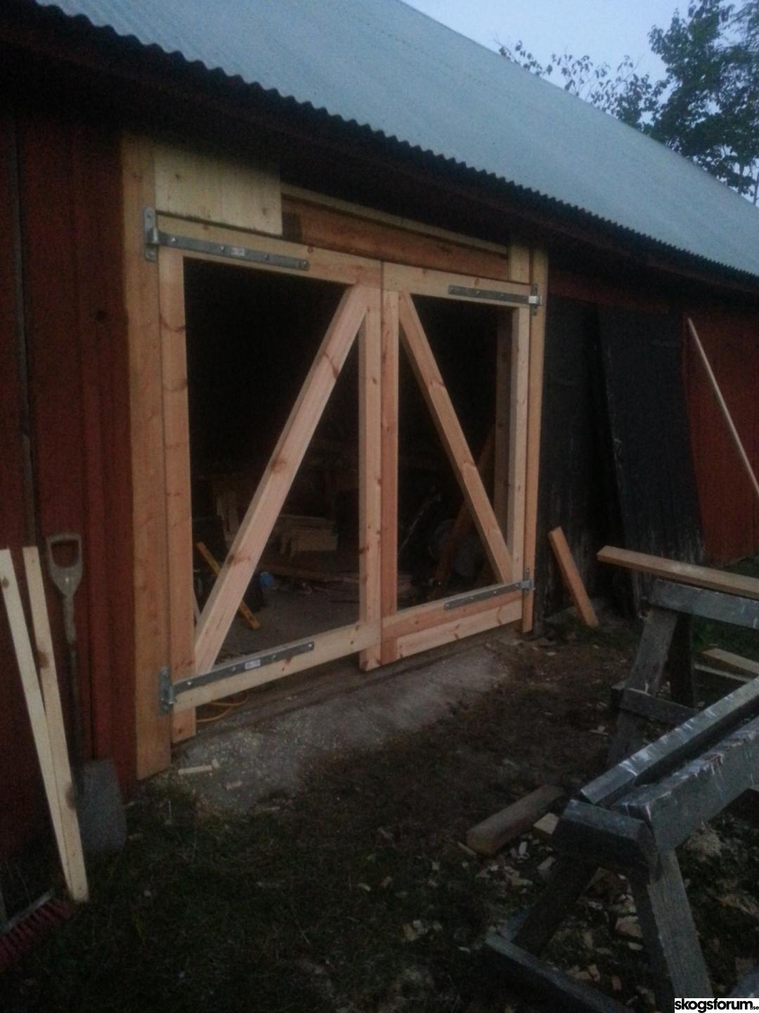

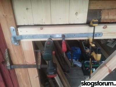

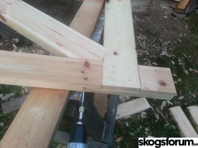

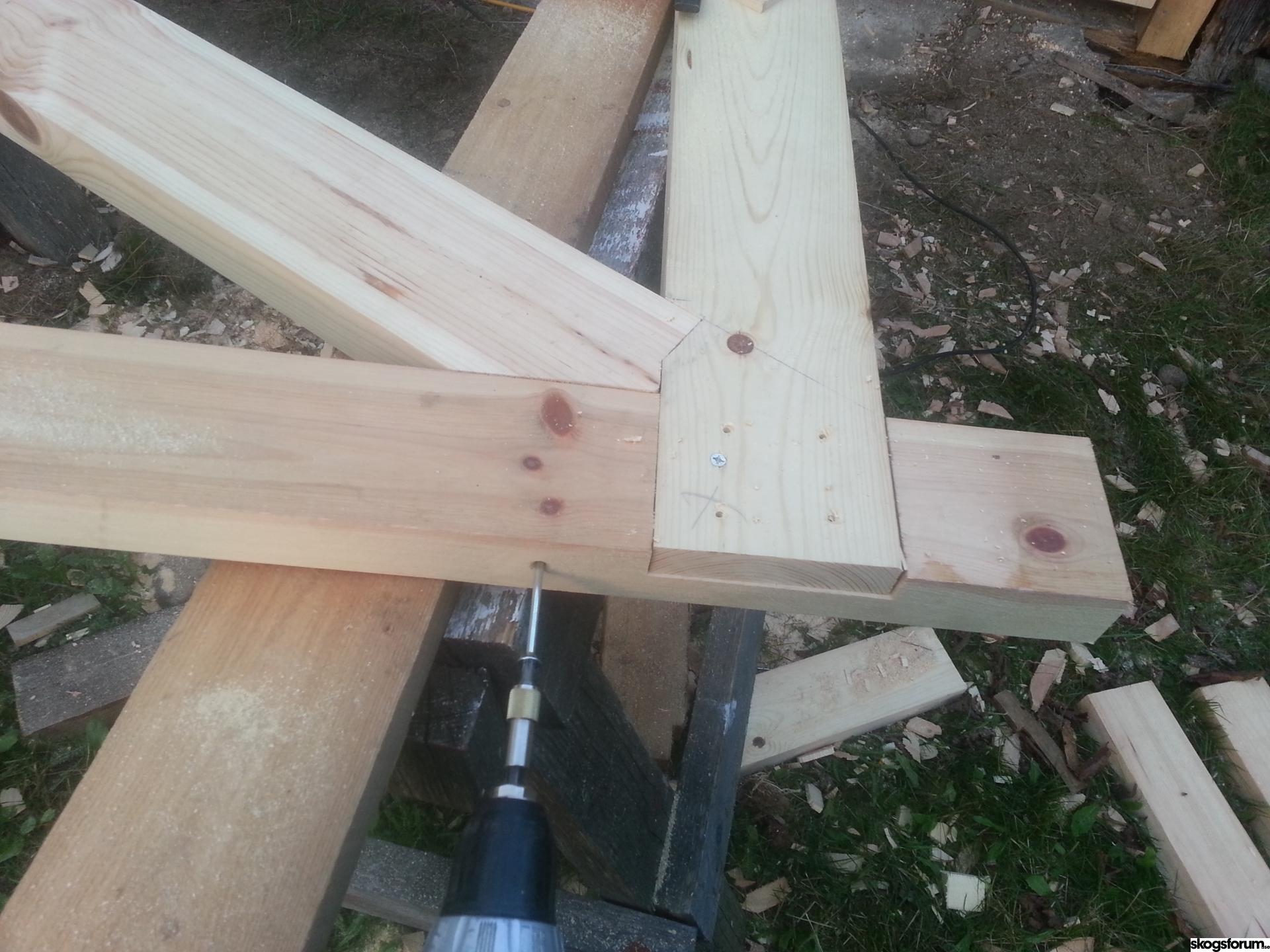

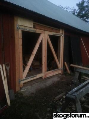

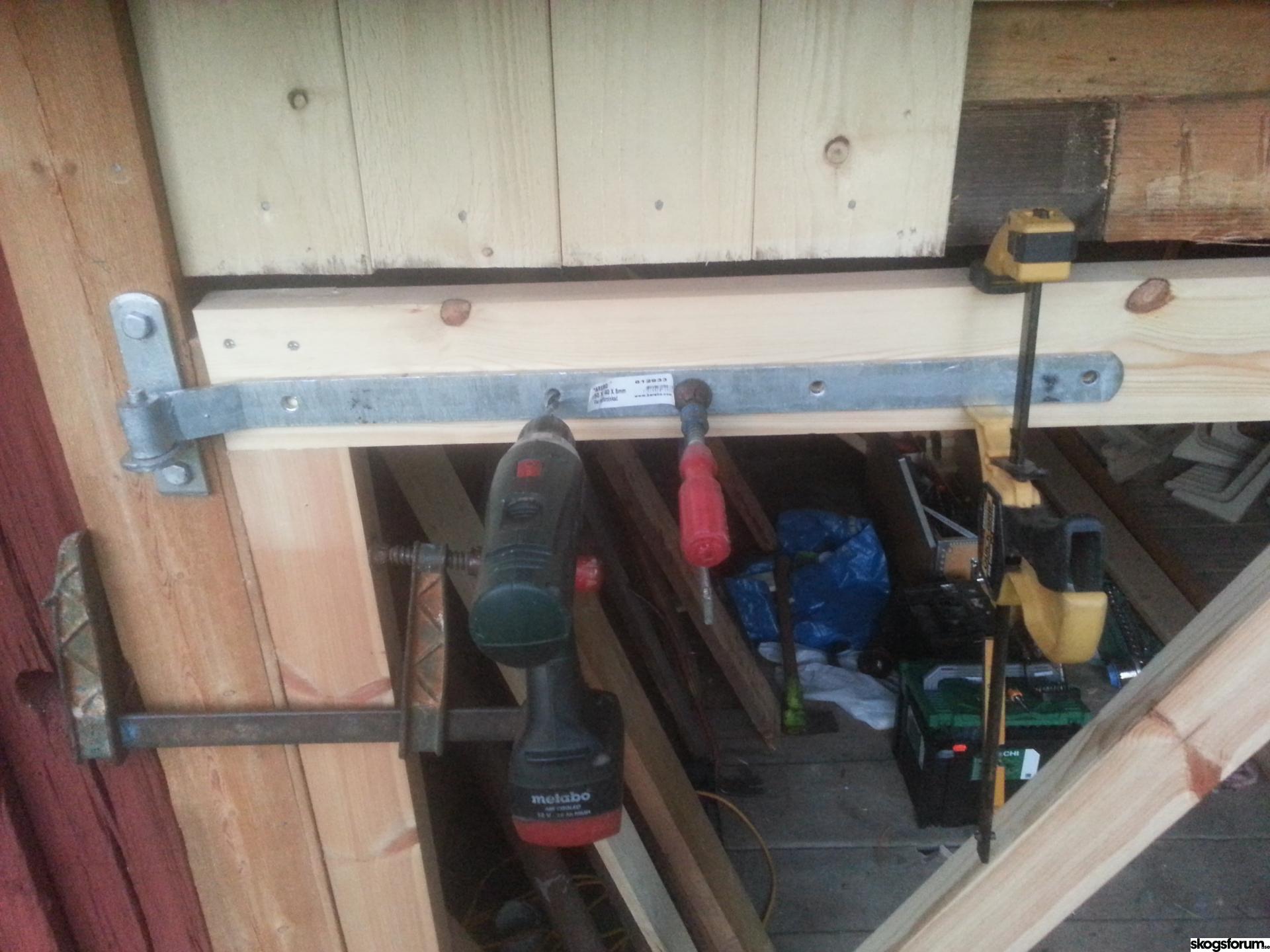

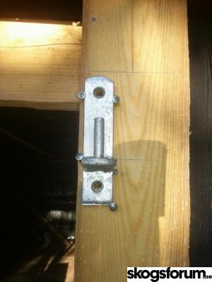

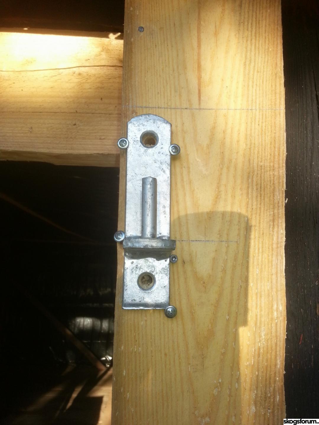

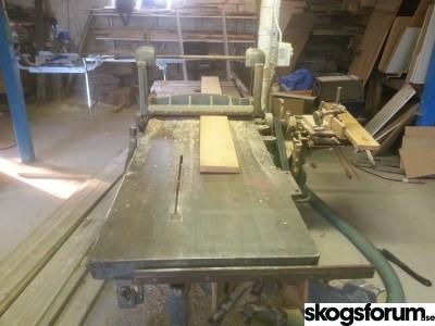

#406843Nämnt tidigare på forumet om att jag bräddat dörrhålet till garaget där jag nu hyr. Fick tillåtelse att ta av gårdens virkeslager för detta och hämta ut nya gångjärn.
Virket var något begränsat utbud. Tyckte det blev onödigt tungt och tjockt med 28-31 mm tjock panel så jag tog med panelen till mina föräldrar där jag har en äldre snickerikombimaskin. Körde panelen genom planhyveln så alla blev lite tunnare.
Har tidigare gjort stommarna till dörrarna.
#406848Utsökt precision som vanligt!! Skruvar du bort gångjärnen sen och klär med panel?
