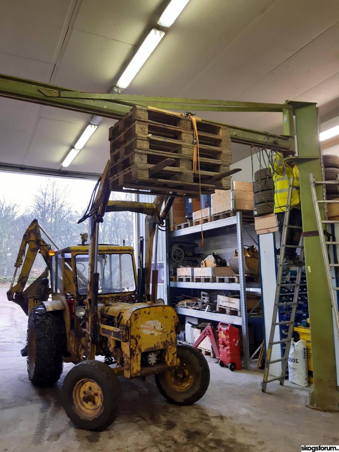

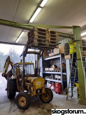

Montera upp en pelar svängkran gött och ha lyft hjälp

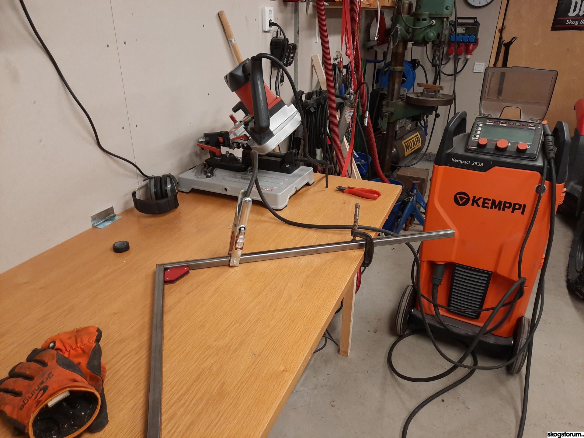

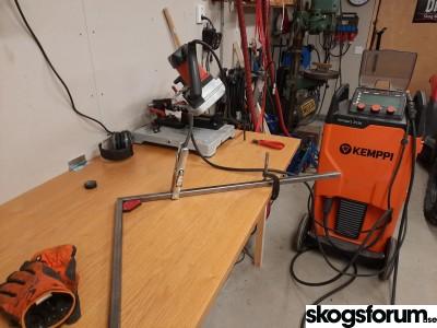

#626665Förberett mig för första svetsen med Migen. Bygger ett kapell till min Kranman DX90. Allt är sågat och klart nu. Nu ska jag bara våga göra första svetsen (testbitar på bilden). Eller ska jag plocka fram den gamla pinnsvetsen, vi är ju kompisar redan :???: :wink:

#626666Nog skall väl migen gå bra, vi flera likadana på jobbet.

#626680Blev förvånad när jag köpte min. För två år sedan. Matar hjulen ingick inte. Dom kosta två tusen. Matar hjulen följer inte med maskin. Hoppas du har det i din maskin.

Jo då, min är komplett och helt redo för svets. :d

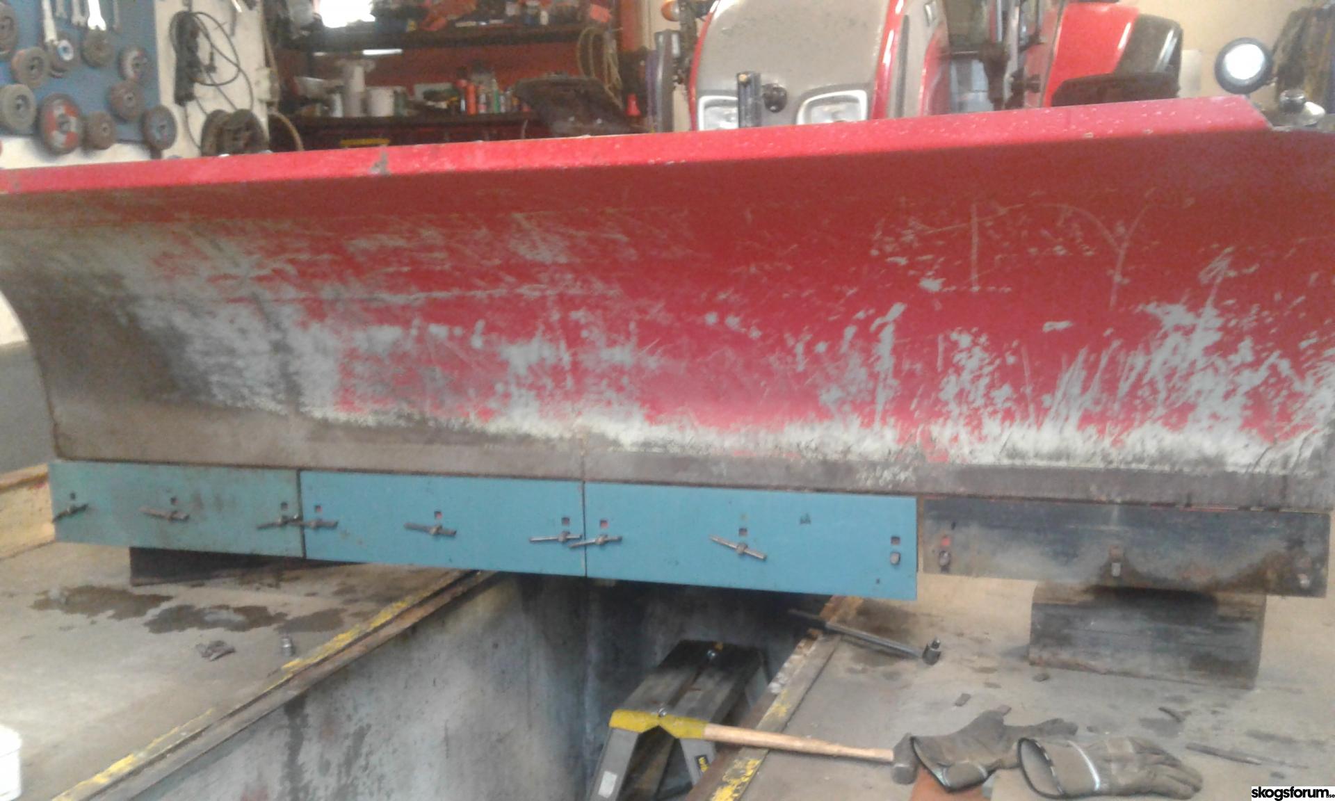

#627367Ja då kom vintern på besök.
Så service på Vretenbladet.
Inatt 10 -15 cm enligt prognosen.
När d smälter också.
Då får man köpa sig en kanot.

Ibland kan jag sakna 5-6 timmars snörundan, men inte när de var otjälat eller flera dagar på raken...
Bra kämpat ni som håller på :-bd

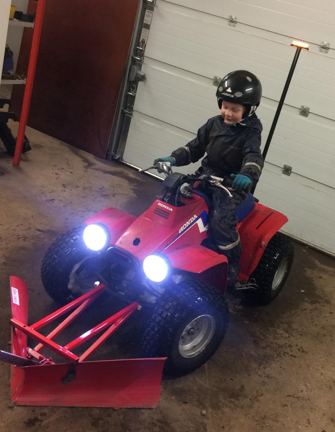

Boman

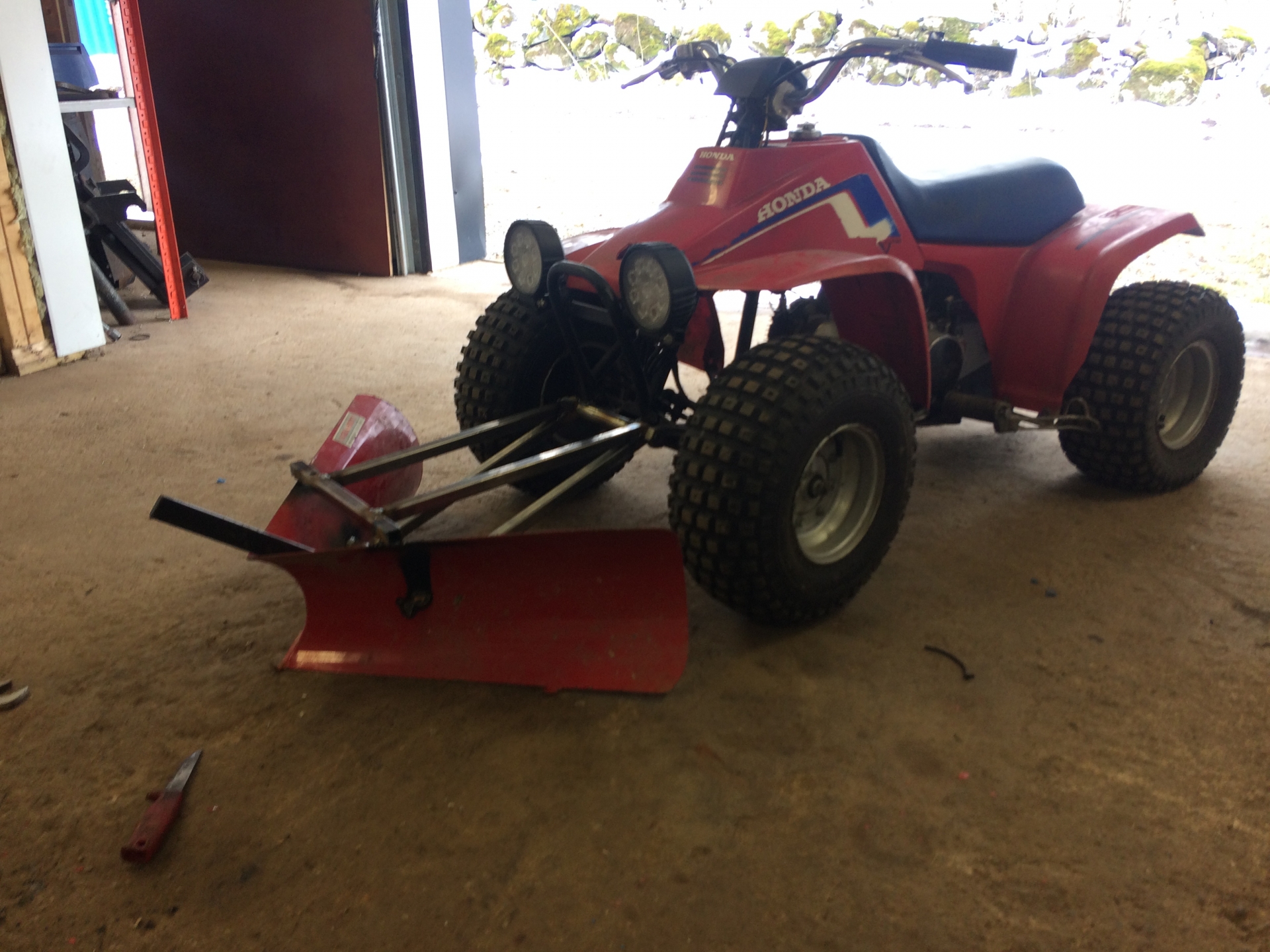

#628571Nu är snöplogen klar och provkörd med lyckat resultat! Blev ett blixtljus också ”det går ju inte jobba på vägen om man inte syns ” och då som far kan man ju inget annat göra än att hålla med! Sen tror jag att det viktigaste är att det blinkar och låter mycket än att han syns. Men han har lärt sig hur man får farsan att gå med på alla galna idéer som ska tillverkas.

#628591Vilket snyggt bygge. Det blev ju super bra. Klart man måste ha blixt ljus när man snöröjer och jobbar. :-bd :-bd
Härligt att se dessa duktiga unga jobbarna som har idéer. :-bd :-bd

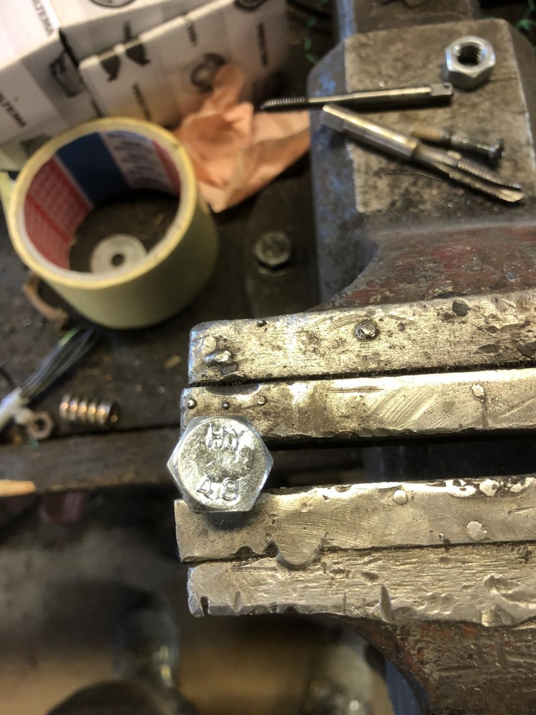

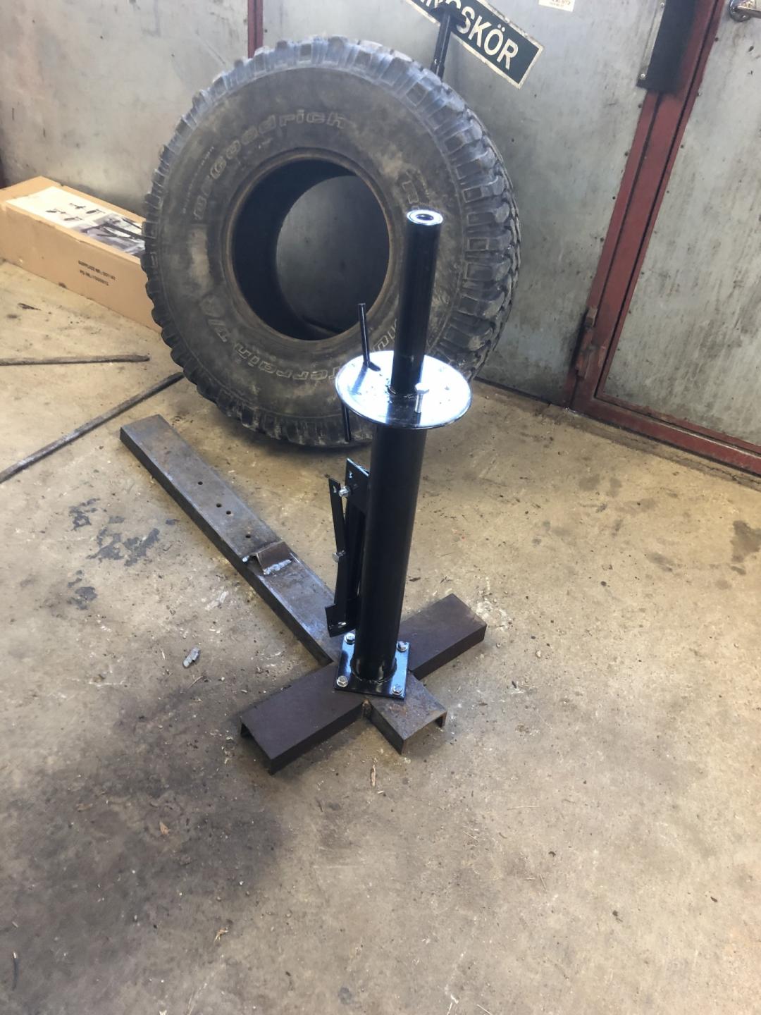

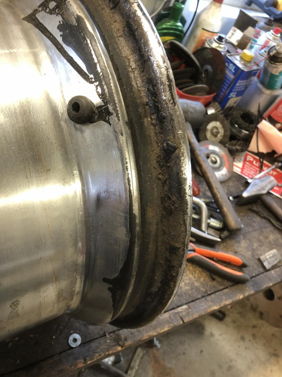

#635317Jag har haft problem ett tag med att däcken på jeepen inte håller tryck så en portabel däckkrängare inköptes på feltema.
Lite större balkar under än dom som följe med behövdes och sen slängde jag 4.8 bultarna som följde med och satte 8.8....
Nåja slipa rent fälgkanterna behövs o lite färg och nya ventiler så kanske de fungerar igen :d
