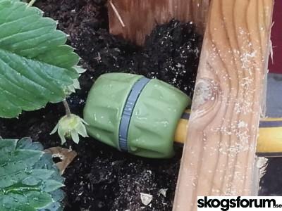

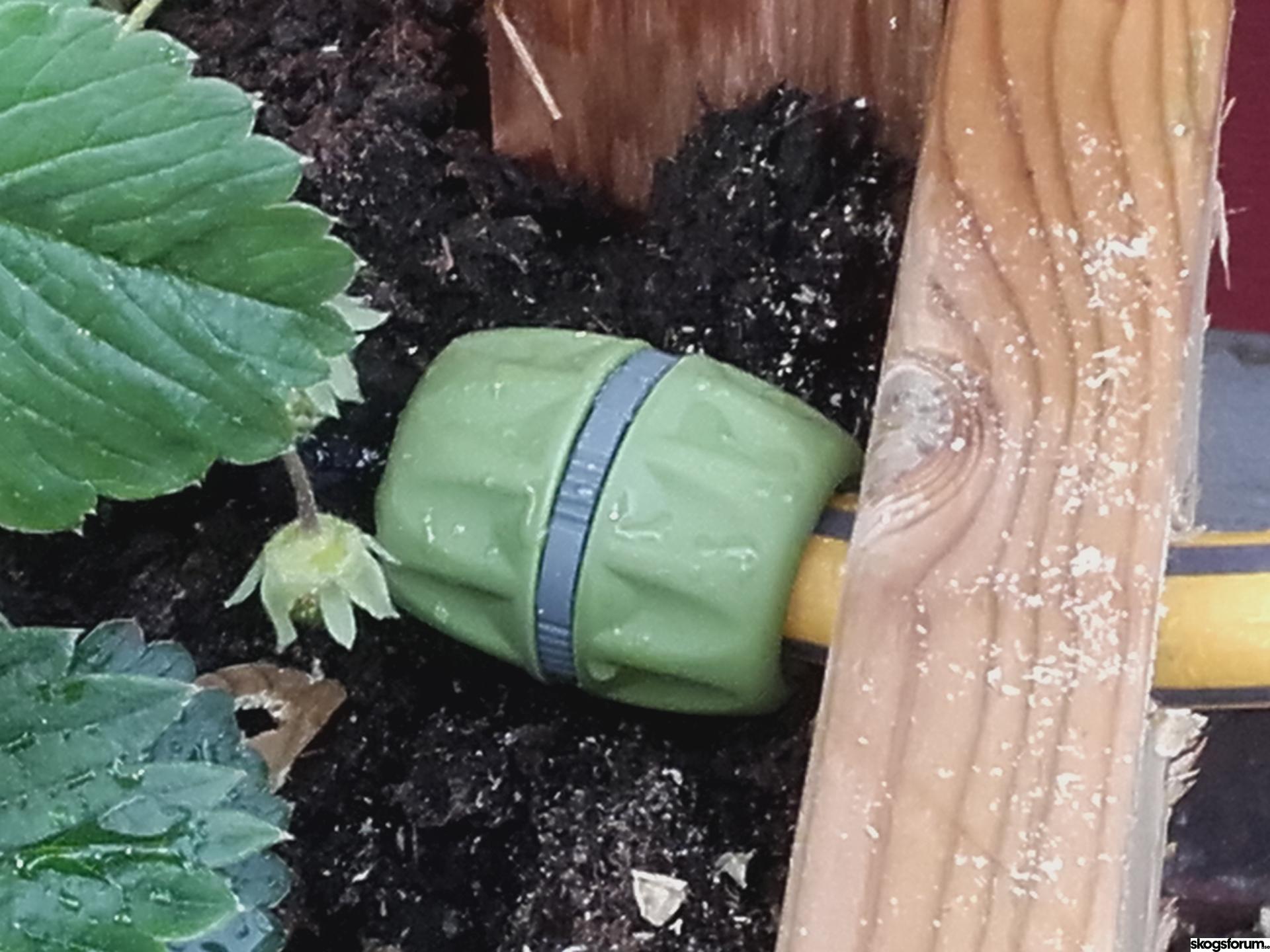

JensSkoog skrev:

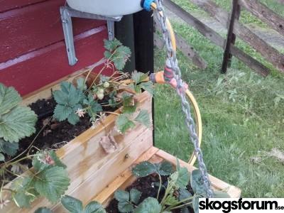

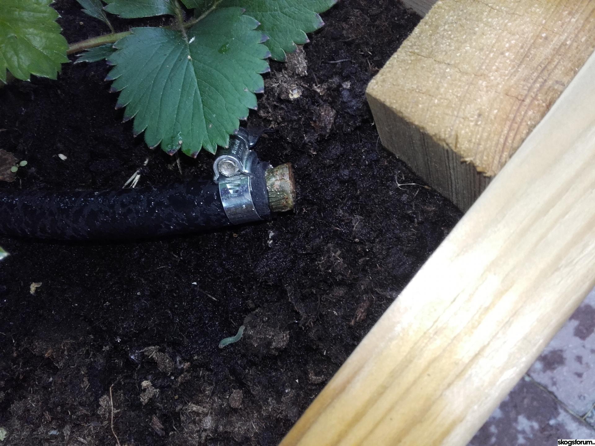

molnia skrev:hör gärna vad du använde för delar jens, jag är inte riktigt nöjd med min lösning, svettslang/droppslang tror jag på men vad jag har sett är de ofta 10-15m långa...
Kapade svettslangen i passande bitar och använde kupplingar från Gardena. Den öppna änden stoppade jag med en trädbit som jag putsade lite kon och prässade i. Holler bra eftersom det inte är så högt tryck. Det samma går för kupplingarna - gamla och slitna, men ok här :mrgreen:
Men jag gjorde ett fel. Jag borrade med 1mm borr några extra hol, och det behövs inte, så jag kommer att byta till oborrad slange, och använde dom som nu vattnar jordgubbarna i växthuset på tomaterna.
Här är några bilder, @molnia .
Bytade om till nya slangar i kväll. och det blev mycket bra.
Nu genstår att fixa lite bättre påfyllning i plasttanken. ska vara så att det bara
är att koppla till slangen och skruva på kranen så fyller den sig.
Senn ska jag göra något liknande i tomatväxthuset. Det behövs :wink:

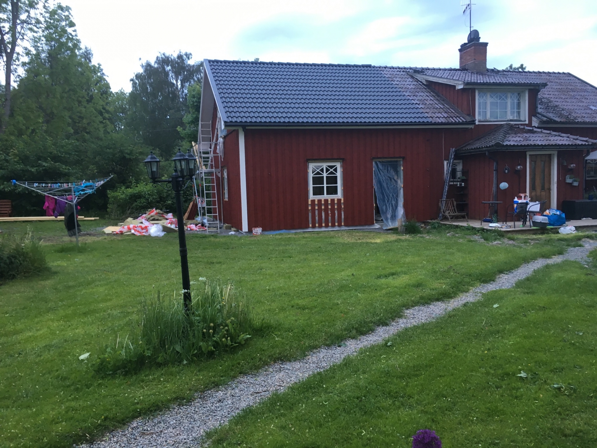

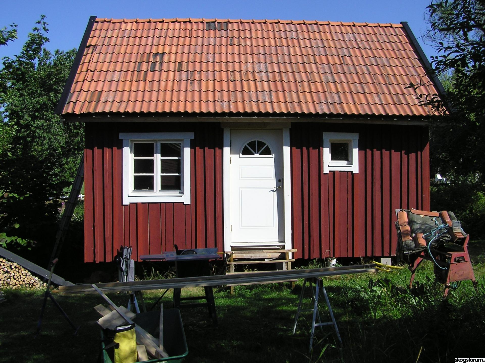

#400747Nu är utsidan så gott som klar, fattas bara några locklister. Håller mest på med insidan nu.
Det har tagit lite tid (=år) men som en man i Österbotten sa till en väninna som byggt ett fritidshus där:
"Om hundra år är det ingen som frågar hur lång tid det tog att bygga, istället frågar man vem som byggde huset."
Det blev lite för mycket villastuk pga dörren men det kompenseras lite genom att knutarna behålls röda.
Och nu står dagens belöning klar att korkas upp.

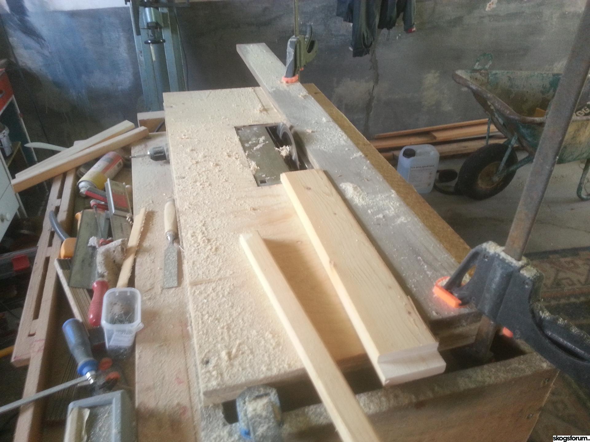

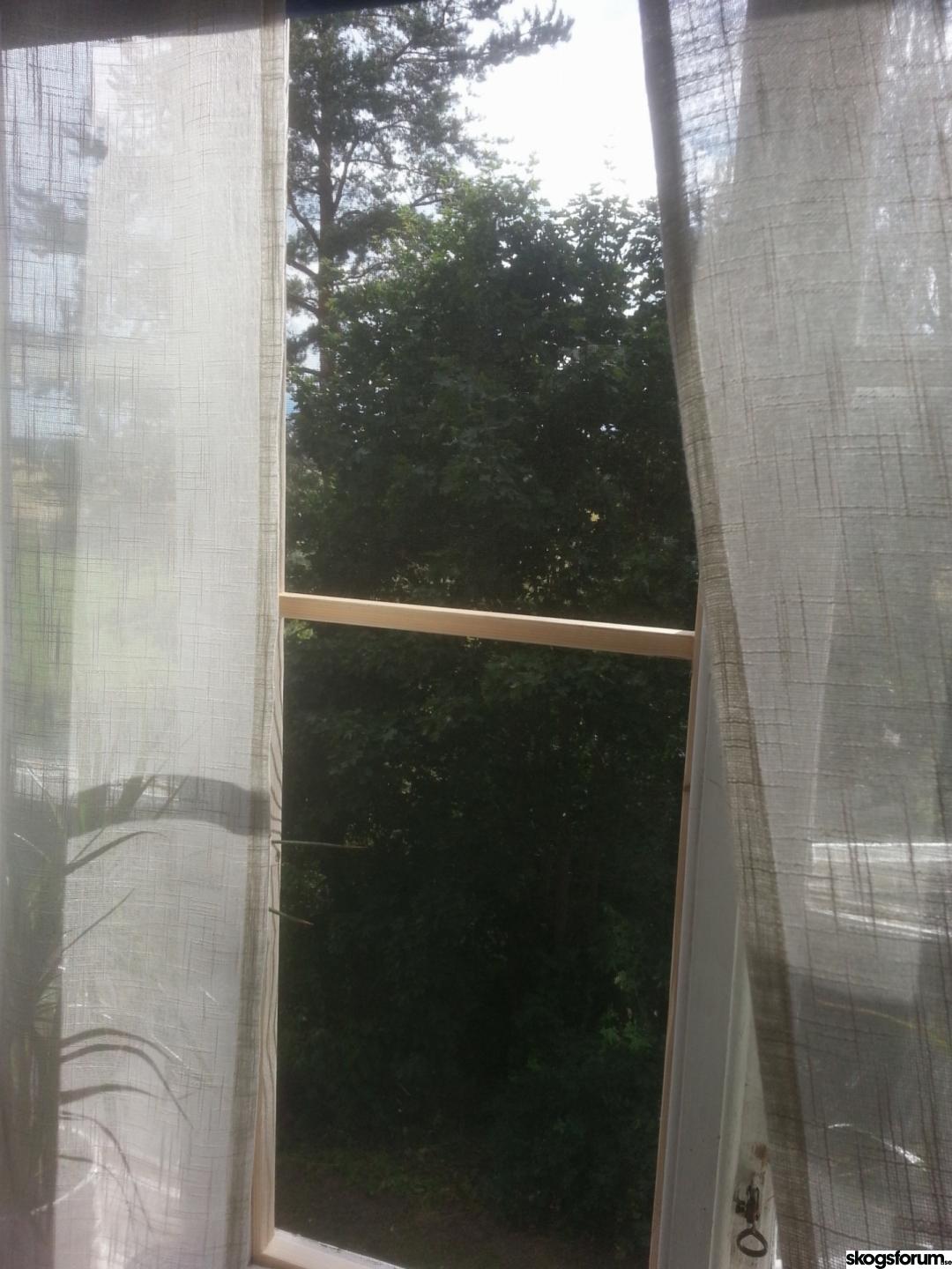

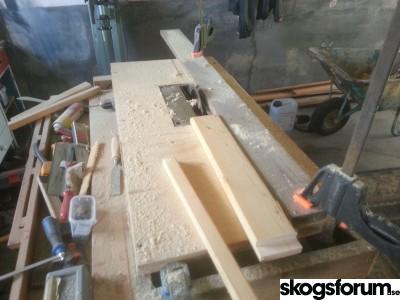

#401274Andra veckan på semestern och jag har bara varit bortrest. Nu blev jag för sugen att bygga något, myggnät till fönster.. Hörde med grannen här och jo han hade lite verktyg som jag fick låna utan problem. Men han hade inte någon klyvsåg så jag skapade en låda att ha cirkelsågen i. Kunde sedan börja med myggfönstrena. Nu är 2av 3klara och på plats.
#401276Du tycker inte att du får snickra tillräckligt mycket i vardagen? ;)
Men jag förstår precis, det är najs att fixa åt sig själv ibland med helt andta verktyg.

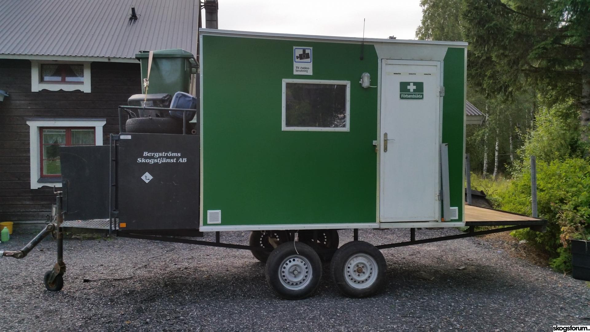

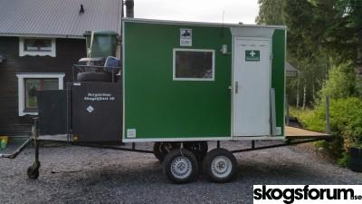

En servicevagn
molnia

Blivande snickare skrev:Du tycker inte att du får snickra tillräckligt mycket i vardagen? ;)
Tja ibland blir det bara att ladda en maskin med material, inte så mycket snickeri.
Men efter en vecka i Norge och en hos flickvännen, så ville jag göra något kreativt och praktiskt. Hemma hade jag haft lite bättre verktyg och maskiner.. men det gick även nu.

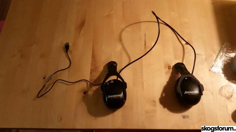

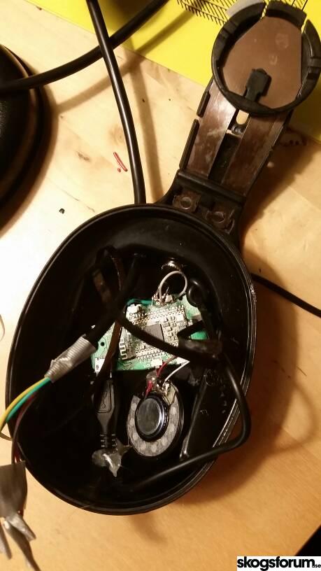

#401327Bluetoothkonvertering av en gammal huggarhjälm. Det som inte finns att köpa får man bygga:-)

ocke skrev:Bluetoothkonvertering av en gammal huggarhjälm. Det som inte finns att köpa får man bygga:-)
Det där lät riktigt intressant Ocke!
berätta gärna vad du använder för delar och hur du går tillväga. :grin:
