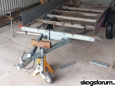

#914424Eftersom det hände en liten haveri med bilsläppet riktade jag plåtar.

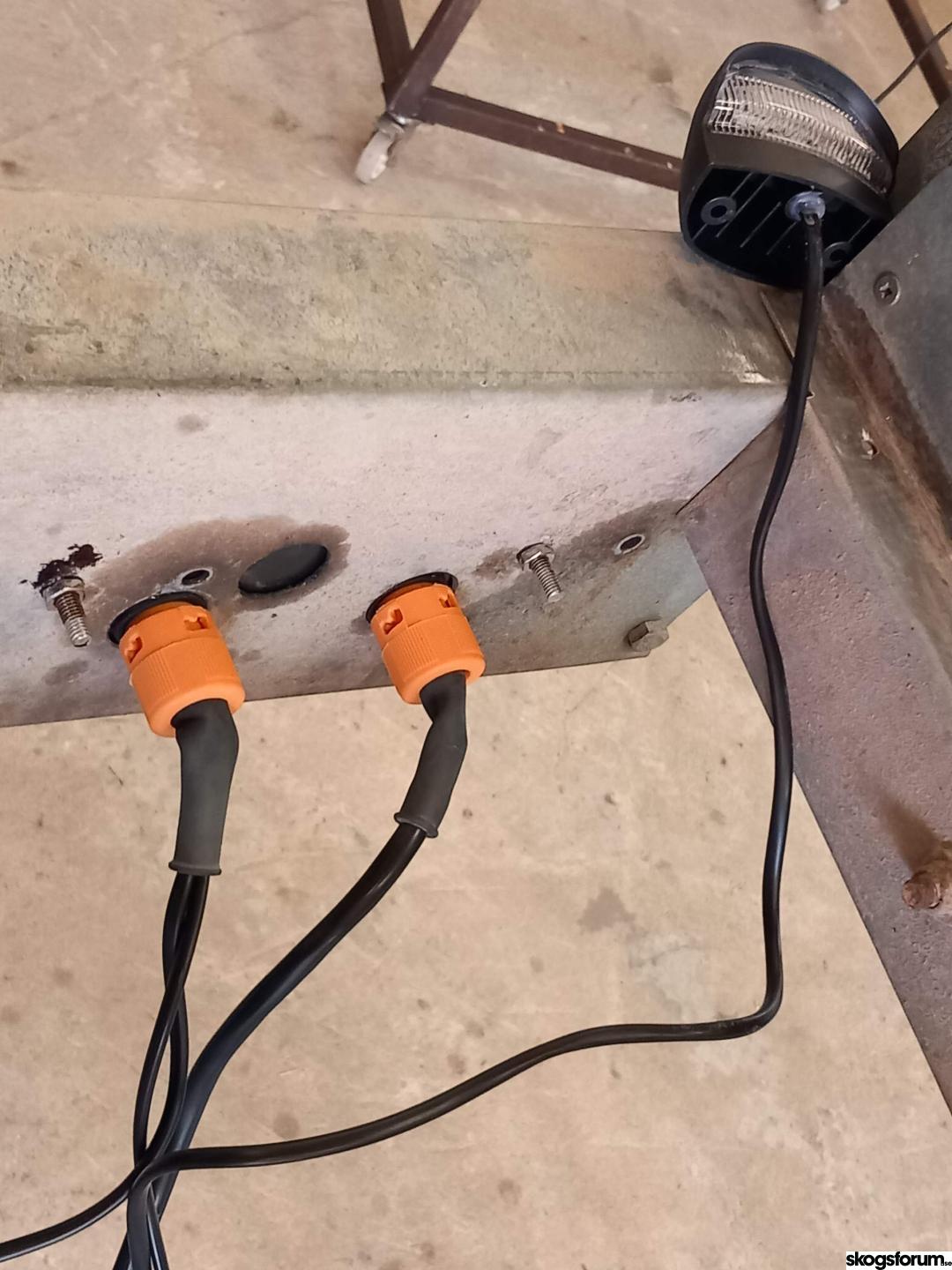

Då man ändo är på gång ska jag spraya rostiga fläckar med kallzink och byta stötdämparen, bottenskivan och sätta bättre länkar för lastband. Fick bli även ett komplett ledljussats med 13 ledningar isf den gamla 7.
Extra registerljus tänkte jag utnyttja som sidoljus.

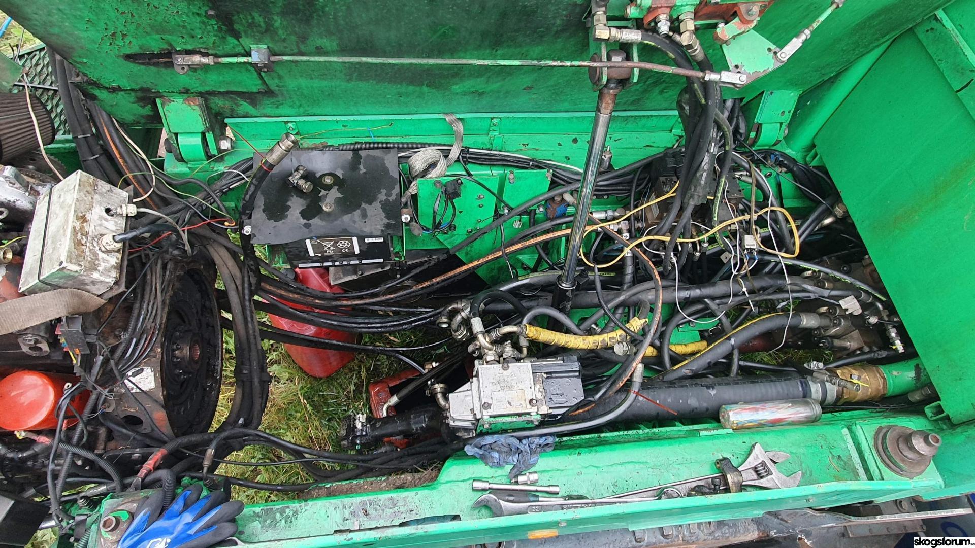

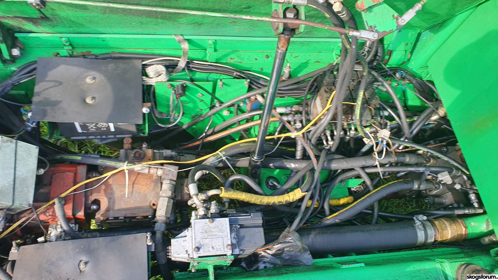

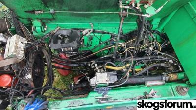

Tagit ur hydraulpumpen på en skogsjan 1088

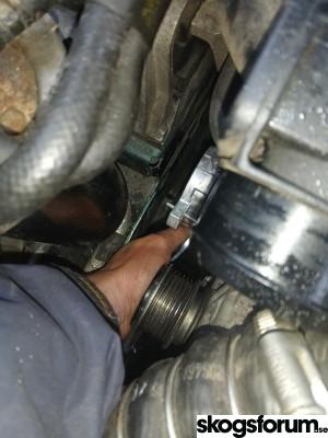

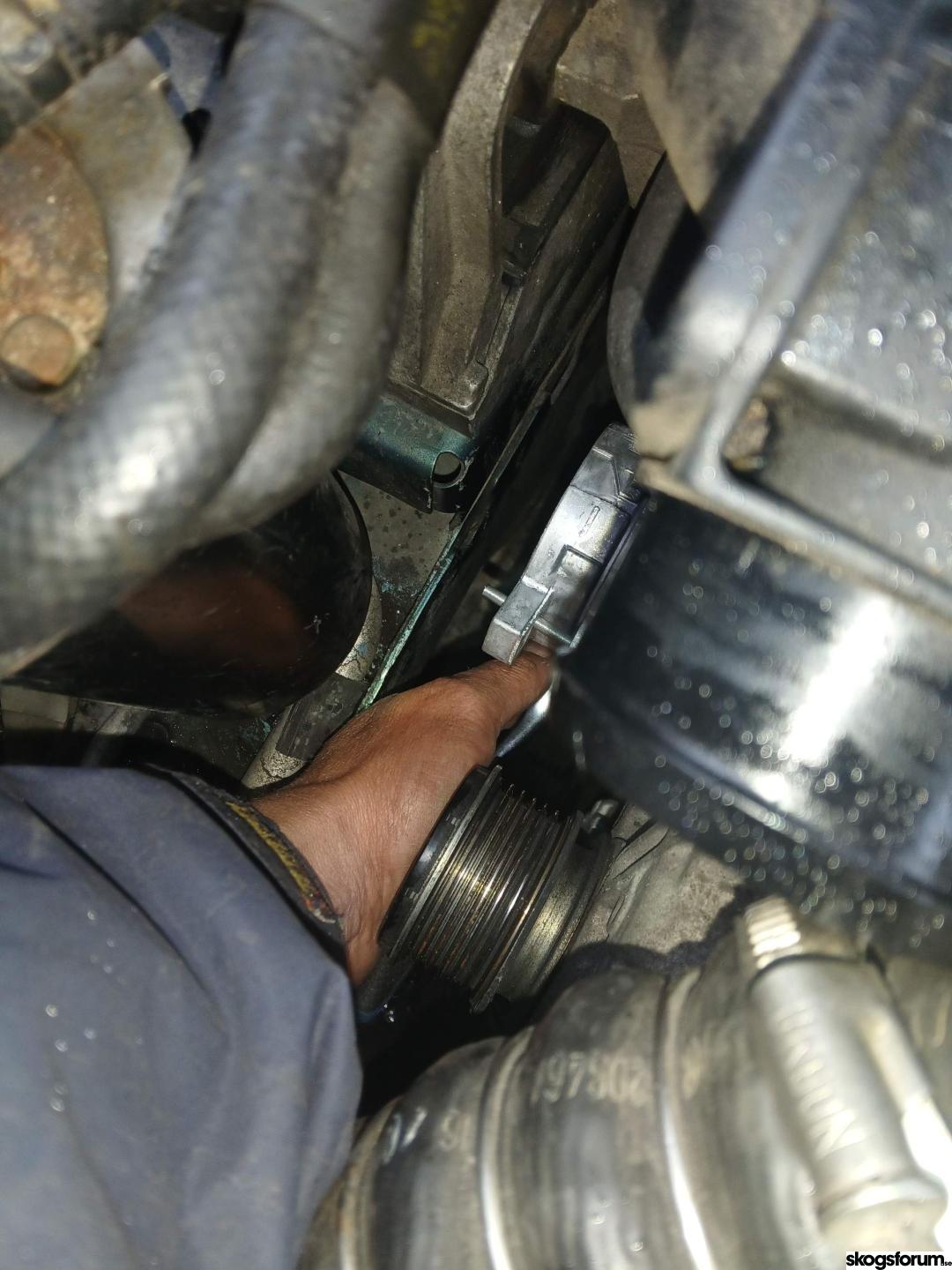

Då jag kom hem igår bytte jag rem och sträckare på gummans bil.
Det sägs att detta måste göras underifrån, för att det är för trångt uppifrån.
Skitsnack! Säger jag.
Det är bara att böja alla fingrar åt fel håll och vrida handleden motsols två varv.

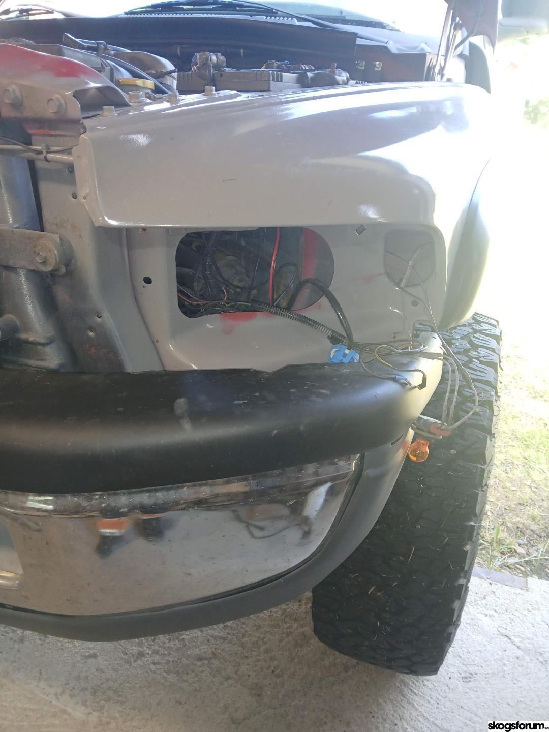

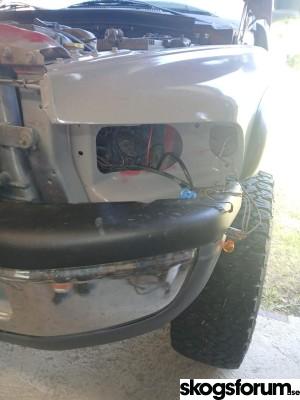

Idag har jag bytt lyktor på Dodgen.
Betydligt lättsammare.
Glöm inte å kolla eller byta kopplingen mellan motorn å hydraulpumparna.
Den kostar inte så mycket i förhållande till att kanske snart få dela de igen.
Re: Vad gör ni i verkstan ?
Williamm
#914631
Tralsmo skrev:
Williamm skrev:
Bilagan $matches[2] finns inte längre
Ska kolla, fast den set bara ut.
Tralsmo
#914639
Williamm skrev:
Tralsmo skrev:
Williamm skrev:
$matches[2]
$matches[2]
Det kan dom göra ända tills dom går sönder.
Den där varianten har ja inte sett förut.
Det finns olika varianter å dom är nog olika bra.
Men dom brukar oftast gå sönder i den jävligaste terrängen.
Nu är ju detta en skördare så de frestar inte lika mycket.
Williamm
#914640
Tralsmo skrev:
Williamm skrev:
Tralsmo skrev:
Williamm skrev:
$matches[2]
$matches[2]
Tack!
Då ska jag kolla upp det.
På cat-skotaren var den kopplingen i plast och gick utan förvarning.
1088 är en grön Skogsjan skotare. Skördaren är en ecolog 570 och är gul

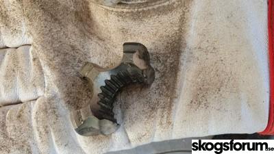

#914713Byter drivknut på en Hyundai (inte min)
Behövde klyva inre kuggen för att få av de.
Det är en låsring inne i som man inte kommer åt att demontera. Varför är den där?
Jag kan inte minnas att audin hade en när jag bytte på den.
Tralsmo
#914715
Williamm skrev:Byter drivknut på en Hyundai (inte min)
Låsringen är till för att de inte ska kana i splinsen.
Nu har ja ingen koll på moderna bilar bara på gammla saab 99 or.
På 99 konstruerade dom om de här på årsmodell 1975 men om ja minns rätt är de liknande.
Alltså på 1974 å tidigare är de en lite annorlunda variant än denna som du visar.
På årsmodell 1975 å nyare är de som på ditt.
De där gå å få isär men de fodras en viss procedur som ja inte minns just nu. De står i verkstadshandboken, som ja naturligtvis har.
På 1974 har ja haft isär de för länge sen.
Ja har ju demonterat en reservdels bil för några år sen å försökt å få isär då men lyckades inte så dom ligger likadana på hyllan.
Tack!
Jag ska nog kolla upp proceduren till nästa gång, kändes lite oprofessionellt att dela den med vinkelslip.
Cat554
#914719Ser ut som det kan vara samma som jeg har hatt på nogra Polaris-axlar. Där öppnar man dom med en seegerringstång, (utåt) ock drar axelen ut. OH

Cat554 skrev:Ser ut som det kan vara samma som jeg har hatt på nogra Polaris-axlar. Där öppnar man dom med en seegerringstång, (utåt) ock drar axelen ut. OH
Den här gick inte att komma åt från något håll, den var helt inkapslad i knuten.
Näää det är en procedur där man trycker axeln innåt å då trycks ringen in längre i spåret å sen rycker man av bara fanken utåt.
Kolla hur de invändiga å utvändiga spåret ser ut nu när du har tagit isär de.
Själva ringen är väl helt rund å går inte att komma åt utvändigt överhuvudtaget?
