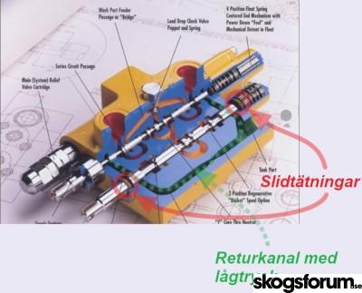

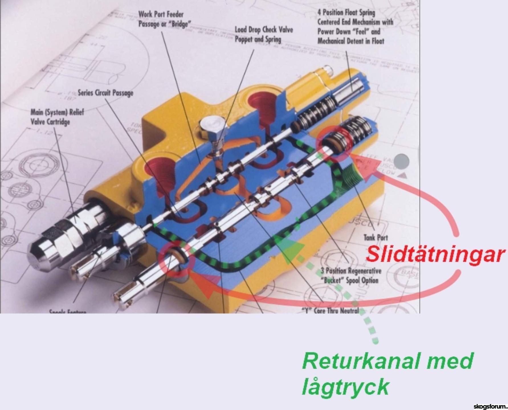

crille_h skrev:
sveakatten skrev:Jag har kopplat enligt alt nr 2 :P dock endast 2 paket.
Det fungerade flera år innan jag körde sönder dom :cry: 8)
vad gjorde att dom gick sönder? vad hände då?
Om man tyrcksätter returgalleriet i ventilpaketen så håller inte gjutgodsetmellan returkanalerna och utsidan av ventilpaketet. Alla ventilpaket anger max returtryck pga detta
