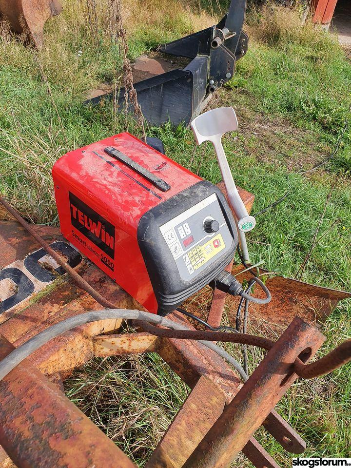

#760404Jodå, den finns kvar och jag använder den då och då. Spolen är nästan sänderböjd efter att ha anpassats till olika applikationer. Jag kan fortfarande rekommendera den som väldigt bra att ha tillgång till. Använde den mycket vid renovering av växellådan på min gamla gödselspridare, Möre (Ursus).

#760510Har varit o felsöka Lastbilscentralens induktionsvärmare några gång, var visst en lite annan prisklass men jädra vilket klös dessa har https://duab.se/garage-verkstad/svetsar ... are-jh1500

#760536Jo, man får vad man betalar för, men Telwin 2,3 kW är nog det mest prisvärda du kan få tag på.

#773126Dags att rapportera lite om min lilla Telwin 2.3 kW induktionsvärmare. Idag fick jag lätt loss en inpressad bult från en havererad lyftarm. Trodde knappt att den skulle klara så stora grejor, men efter 10 minuter var det över 100 grader på utsidan och då säkert 3-400 grader inuti. Och lacken på utsidan förblev i stort sett intakt. Heja Telwin.

#852648Kanske en GSON Induktionsvärmare 1,5kw inkl tillbehör hade kunnat funka?
Re: Induktionsvärmare
#877030Till slut blev de en telwin beställd o levererad 😇 så nu dj-lar ska rostiga bultarna få på skallen😎
