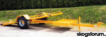

#60661
En sån?

#61386Varför inte testa med detta istället??
Tycker det verkar lite enklare än en dolly och drag! :| :-?
