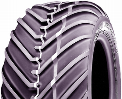

#148109 Da var 2 stk Trelleborg Twin T411 29-12,5x15 kjøpt inn.
Får tilbake felgene i morra, ferdig montert.
http://www.profipneu.ch/includes/Navisi ... n$t411.png
Håper det blir bra, jeg fikk gode rabatter, men syns likevel det ble dyrt nok …
