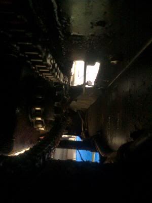

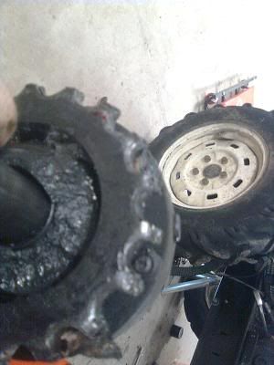

#81611Det som egentligen var ett vanligt servicejobb ledde till ngt helt annat,, som vanligt när man ska serva upp ngt som aldrig varit underhållit. Det är en gammal Holmen maskin detta från början,,
Det ser ju väldigt enkelt ut till att börja med:)
MEN det är nu man börjar ana oråd...

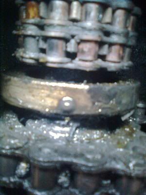

ordentligt slack kedja som gör att man funderar vad som har hänt,, kollar de 4 bultarna från ovansidan och ser att de är inte riktigt åtdragna. Kollar in diffrentialen och ser följande:

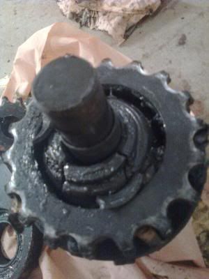

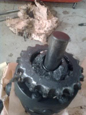

Ser att själva huset har flygit i atomer så jag demonterar kedjan från båda drivaxlarna samt lossar de fyra
bultarna helt från ovansidan. Sedan är det bara att trilla ut diff huset från drivkedjan. Det tar inte mer än 15min att göra denna operation. När allt är ute så ser man ju klart vad som har hänt:
Det ser ut som att kedjan skulle ha vart sträckt långt tidigare:),, kedjesträckaren på ena sidan är helt borta samt att den är av på den andra sidan och att själva huset har gått sönder. Bägge lagren är helt slut på också samt att drevet är nött ner till ca 50%
Nu blir det att kolla in nästa steg,, dvs beställa grejer.

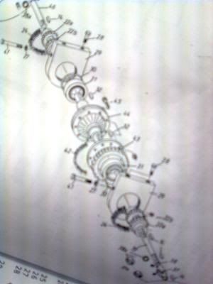

#81649Det är ju bra att det finns reservdelar att köpa iallafall. Var har du fått sprängskisserna ifrån?

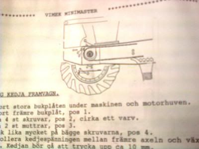

#81650Har nyligen spänt drivkedjan till bakaxeln på min den var väldigt slak den med.

#81652
OAS-forests skrev:Det är ju bra att det finns reservdelar att köpa iallafall. Var har du fått sprängskisserna ifrån?
Sprängskisserna kan du beställa från Vimek dom har en hel bok med alla delar till minimastern.
Guld att ha när man skall skruva lite. :wink:
