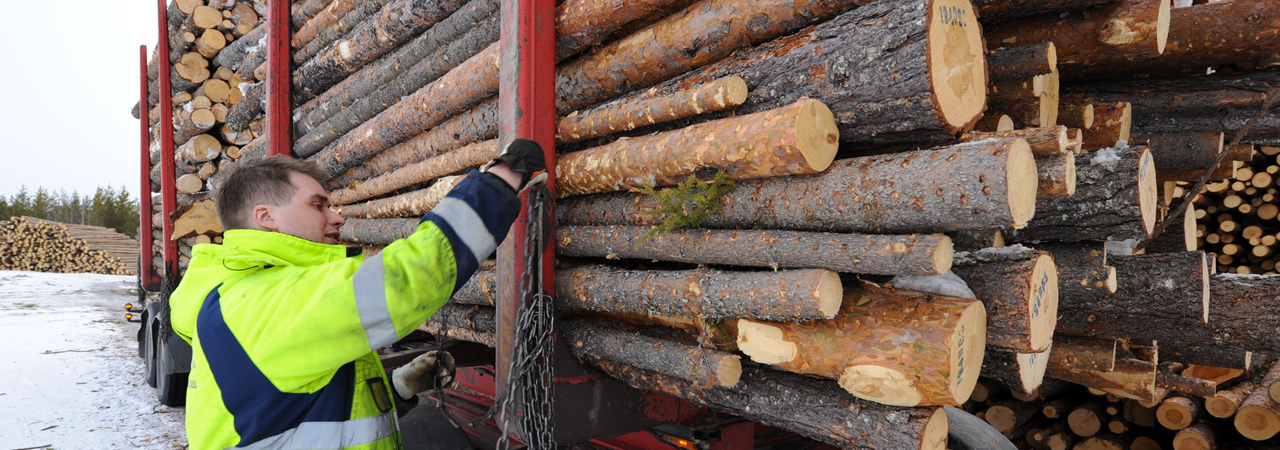

#505196 Inga lappar i den del av Sverige som frågan avser , 3 stämplar per trave är kravet.
Re: Vems ansvar är virkestravarna ?
#505208 Hej,
Ang märkning håller jag med Klargplutte, se bild nedan från Sveaskog.
