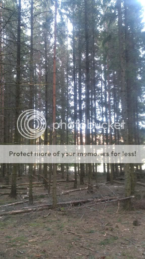

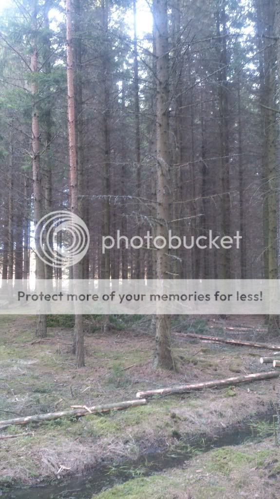

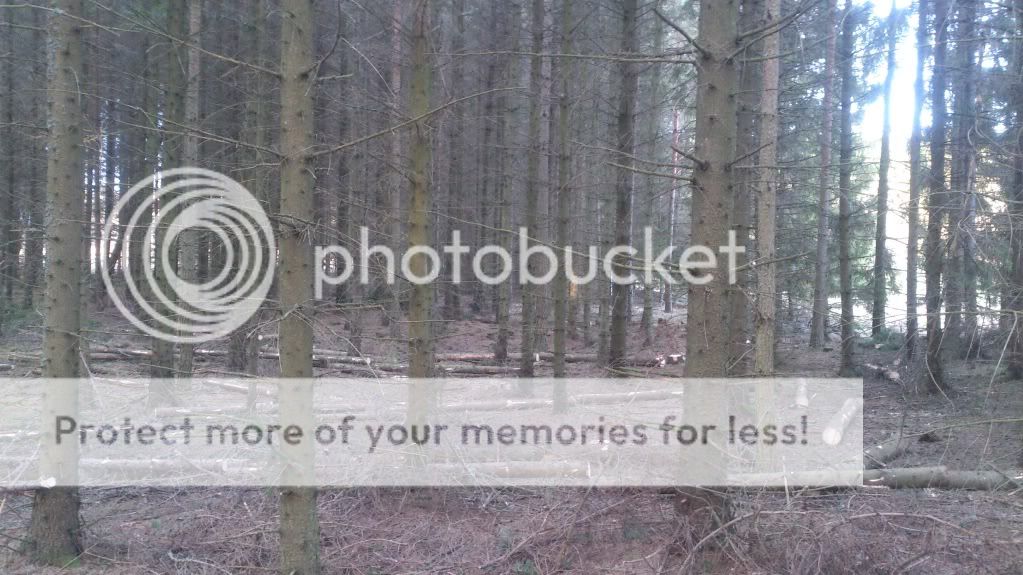

Har ett område, uppskattningsvis ca 2 ha totalt, gammal jordbruksmark som planterats med gran för ca. 40 år sedan. Ganska långsmalt och naturligtvis mest öppna gärden som gränsar. Har nog gjorts en MYCKET försiktig gallring för ganska länge sen. Höjd ca 15-20 meter, bhd ca 15cm, inte mycket till grön krona på de flesta träd. Är nog inte många som har mer än en fjärdedel grönt på sig.
Har tänkt gallra länge och i lördags satte jag igång. Har fått mycket förmaningar av svärfar (som vi köpt gården av) att inte gallra för hårt pga. stormskador. Hittills har det inte blåst ner alls mycket, men det står som sagt väldigt tätt.
Såhär ser det ut där jag inte tagit ner nåt alls.
Här har jag tagit ner så jag tycker jag är nöjd för den här gången.
Har har jag gallrat i förgrunden, sen är det ogallrat längre bort.
Har försökt ta ner träd så att de som står kvar får lite luft runt kronan, inte för mycket men de står i alla fall fritt nu. Försöker ta de som ser sämst ut, ofta har de bara några varv längst upp med gröna kvistar. Har varit röta i en hel del trän. Ofta har kapsnittet sett friskt ut efter första 3 metersstocken. Sprutar på urea på samtliga stubbar omgående. Kör ut med fyrhjuling, så jag är inte särskilt oroad för körskador.
Verkar jag tänka rätt? Ska man ta mer? Mindre? Inte alls? Ta ner rubbet och börja om? Att de har liten del grön krona beror det på att de står tätt, eller kan man anta att det är röta i dem?

#270384 Ja det är väl nog bara att gallra försiktigt i ett bestånd som ser ut såhär. Ta hellre försiktigt och kom tillbaka om några år och ta lite till.
Att dom har liten krona beror nog på att dom har stått tätt men det betyder ju inte att dom inte kan vara rötskadade. Man brukar se om ett träd är rötskadat om man kollar hur det svajar, är lite svårt att förklara men dom som är rötskadade är inte riktigt lika mjuka ock spänstiga, utan dom svajar lite mera som en styv käpp. Sedan så finns det såklart vissa bestånd som är svåra att bedöma röta i. Men en stor och grön krona är ju såklart att föredra framom några enstaka gröna kvistvarv.
Ett träd med stor krona har i regel också stort rotsystem vilket i sin tur betyder att dom står stadigt när det blåser. Detta gäller ju inte förståss såna som har dubbla kronor/toppar. Dom har för tunga kronor och blåser lätt av på mitten eller blåser omkull helt...
Tyvärr så hjälper ju inte urean mot rötan som redan finns i marken, men det är ju bra ändå att du behandlar eftersom det ändå kan hindra en ännu mer omfattande spridning...
