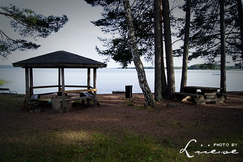

#402678 Fick en liten fundering häromdagen, vad kan / får man som markägare göra vid en sjö.
Finns en sjö inte långt härifrån, så länge jag kan minnas har det funnits en plats vid sjön där man haft lite båtar och så, har funnits ett utedass där med, platsen når man lätt med bil via en liten skogsväg, finns inga andra hus i närheten.
Nu har markägarna jobbat lite på platsen, dasset är renoverat, man har byggt en liten bastu, gjort ett litet trädäck, kanske 3 x3 meter, och en liten grillplats med bänkar / stockar runt om att sitta på. Allt smälter enligt mitt tycke in fint i naturen runt om.
Med tanke på strandskydd allemansrätt och så...
Får man göra detta? Vad får man göra?
Om någon har slagit läger över natten på platsen, får man då köra iväg dom med hänvisning till att det är privat mark?
Om några har satt sig vid grillplatsen och har en trevlig grillafton vid sjön, kan då markägarna köra bort dessa för att dom har tänkt sitta där själva?
Nu har jag själv inget alls emot deras lilla plats, men vad händer när någon som inte gillar detta anmäler detta till kommun eller annan lämpligt ställe? Kan man som markägare bli tvingad att återställa platsen? Eller har man full rätt att anlägga en privat liten grillplats vid sin egen sjö?
Letade rätt på ett par bilder som exempel på hur det kan se ut...
http://www.campingkartan.se/051818/imag ... 8_21132852
http://www.panoramio.com/photo/64965765

#402680 Fantastiskt fint ställe, det där kan väl inte vara tillåtet?? (ironi)
