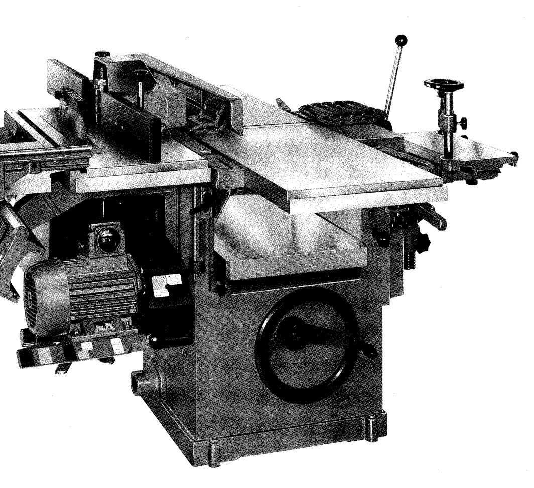

Jag köpte en lite större hyvel för ett drygt år sedan eftersom jag har haft så mycket glädje av min lilla hobby rikt / plan. Hyveln som väl egentligen är en kombimaskin är en Felder BU-FK41 och har en 3kW-motor. Jag vet inte om jag har för höga förväntningar på maskinen eller om det bara är (som jag misstänker) skit bakom spakarna.
Den ser ut såhär:

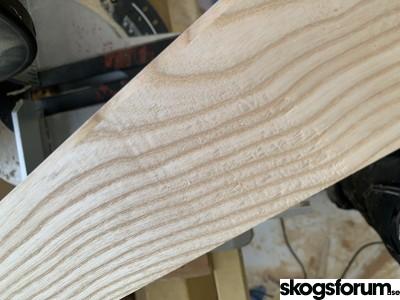

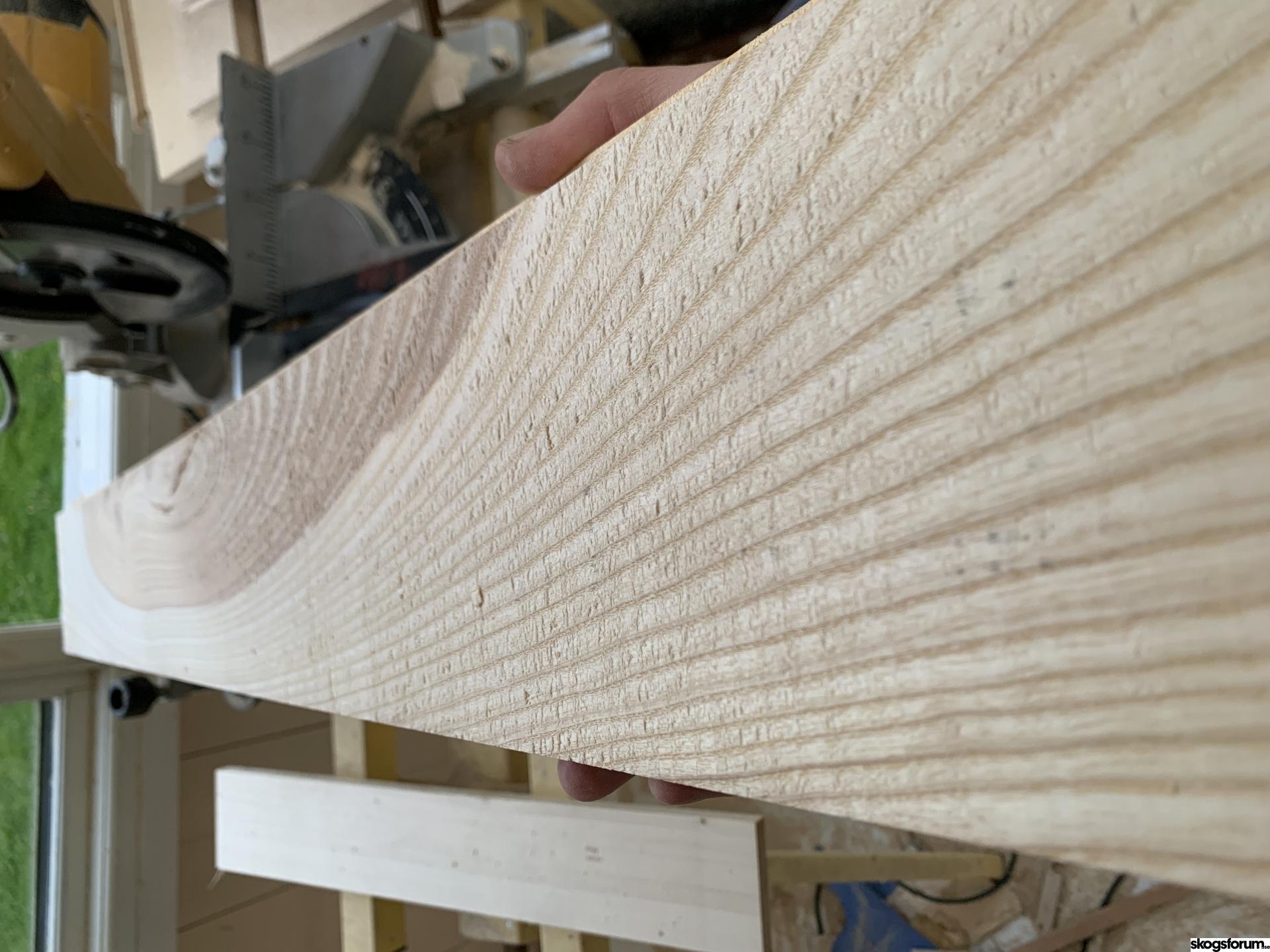

Jag har inga synpunkter på precision eller möjlighet att rikta brädor (även om det är svårare än det ser ut). Men. Jag är missnöjd med den resulterande ytan. Jag håller just på att rikta- och dimensionera ned ett askgolv som ska läggas in i hustruns kontor som jag sågade för många år sedan och hyvlade på grannens stora logosol-hyvel för något år sedan.
Virket är torrt - eller iallafall 10% +- 2%. Jag har precis satt i nya stål som är slipade på firma. Jag tar bort ungefär 2 mm trä.
Ändå får jag väldigt sargad yta:
Jag får lite bättre resultat om jag skär "med" fibrerna, dvs om stålet skär åt samma håll som det är lenare att stryka brädan med händerna.
Förväntar jag mig för mycket? På min lilla hyvel lyckades jag bättre än såhär och den är rostig och jävlig och har inte slipade skär.

#713460Fördelen och nackdelen med att jobba hemifrån är ju att det är lätt att fuska. Så jag monterade spånsugen... Lite popnit och silvertejp senare så dånar den på fint. 1,5kW trefas och slangen jag hade var grov som en andragallring så jag tror nog att den är kompetent nog.
Resultatet? Mycket bättre. Inte perfekt, men mycket bättre. Alldeles för ljust att se här men visst är ask vackert!?

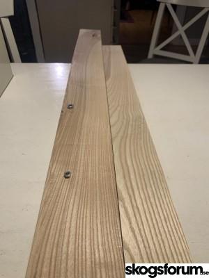

Försökte ta en bild. Den bredare brädan är hyvlad i senare försök och har två flisningar vid muttrarna. Vid båda dessa ställen har träet naturlig svängning sas. Den högra är tidigare utan spånsug och har ju stora områden med grov yta.
Vad gäller slipning så får man ju en fantastisk yta om man kan få till en perfekt hyvling. Men för det här golvet (hustruns kontor) och träslaget som ju är extremt hårt så tror jag egentligen att det duger bra med en slipad yta.
