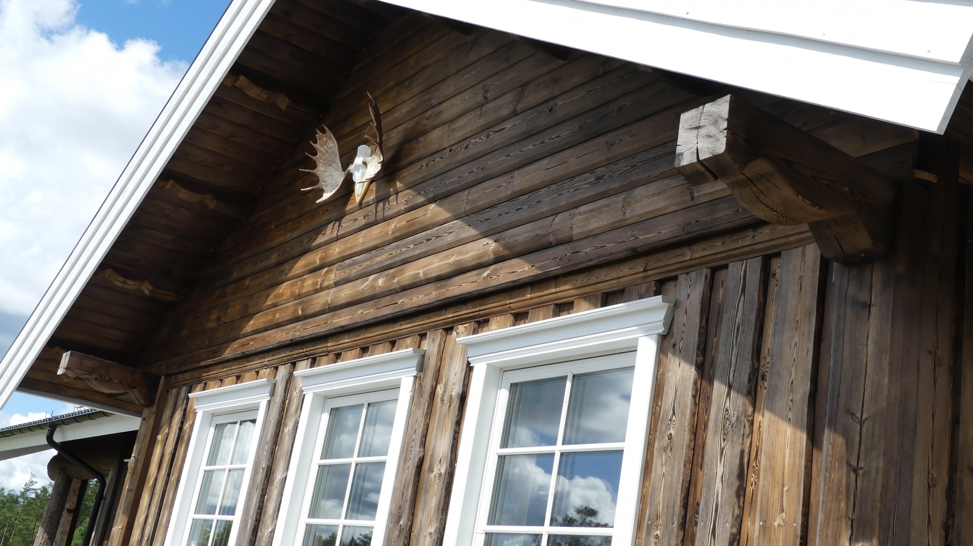

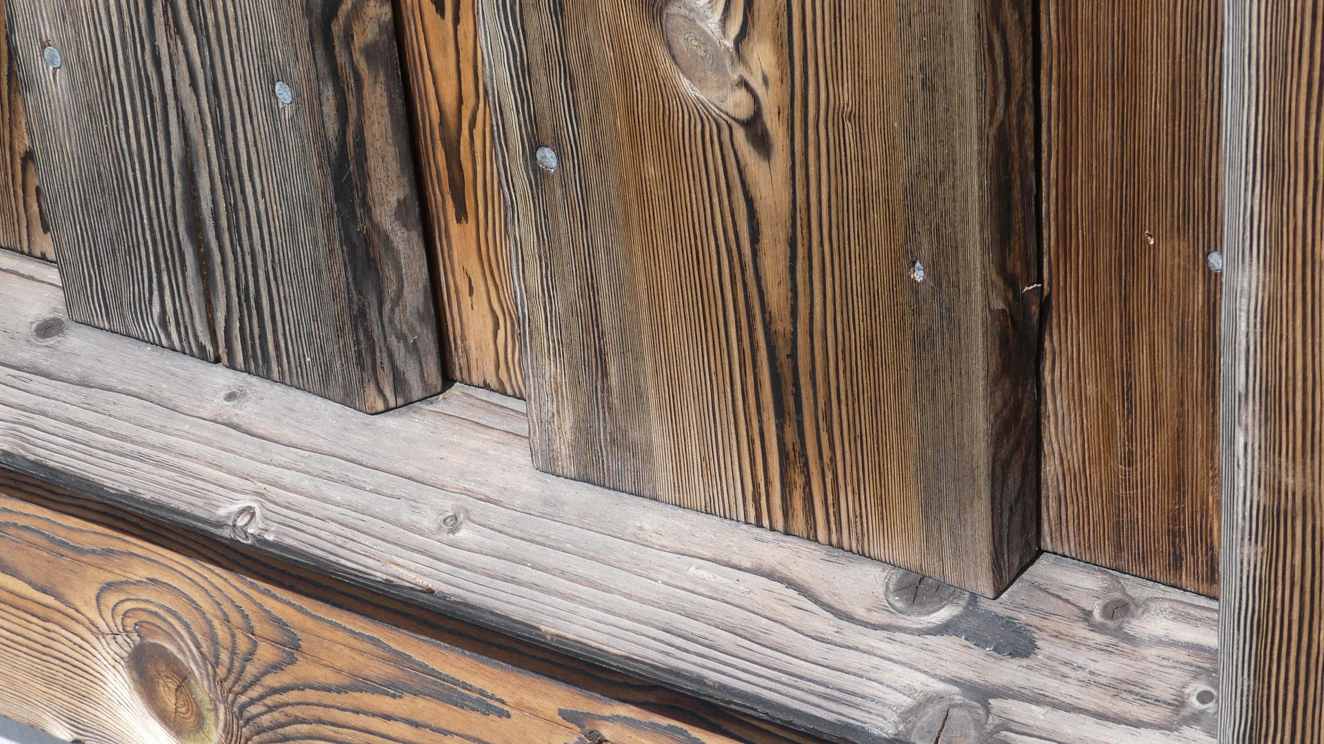

#659768Jag var och hälsade på familjen Marinder i Västgötska Ljung häromveckan. Det kommer reportage och video från besöket så småningom med tema småskalig träförädling. En intressant sak som de visade tar jag dock upp redan här: Bränt trä som fasadpanel!
Idén är inte ny, snarare tvärt om. Världens äldsta träbyggnad är enligt Kolsvart.se ett japanskt tempel från år 771 som har en bränd träfasad och I Sverige användes metoden under långa tider för att svedja stängselstolpar för ökad rötbeständighet. Metoden att använda bränt trä i fasader har en månghundraårig tradition i japan och där kallas det för Yakisugi eller Shou Sugi Ban. I USA kallas det för "Charred wood". Här på Skogsforum togs det upp 2016 i tråden Shou sugi ban - japansk teknik att ytbehandla trä
Trä består som bekant av enkla kolföreningar som uppskattas av nedbrytande organismer som t ex röt- och mögelsvampar. Något vi brottas med när vi använder olika typer av ytbehandling på träfasader. Genom att elda av träytan går man ett steg mot rent kol som är ett betydligt mer stabilt material och betydligt mer ointressant för nedbrytarna. Det är nog samma princip som för s k värmebehandlat trä eller Thermowood. Dessa går dock inte lika långt mot förbränning eftersom man kontrollerar processen väldigt noga.
Hundratals år utan underhåll
Dottern i familjen Marinder höll på att bygga sig ett hus och hela fasaden gjordes av bränt trä. Tall/fura tror jag bestämt att det var och det sågade virket kom från familjens egna skogs- och sågverksamhet. Virket brändes hårt på ytan med gasolbrännare. Så hårt att det blir förkolnat på ytan. Sedan borstades sotet bort vilket ni kan se i videosnutten här nedan. resultatet blir en vackert brun fasad ganska likt vad man brukar se i Norge. Men här är ytan bränd och i Norge är det väl oftast tjärat? Man kan ju säga att man smetar på det brända ovanpå trät i Norge...
Resultatet blir en panel som lär ska hålla i alla fall hundra år utan att behöva ytbehandlas. Om man oljar in den kan den hålla ännu längre. Visst skulle det vara värt en del att slippa framtida fasadmålningar?

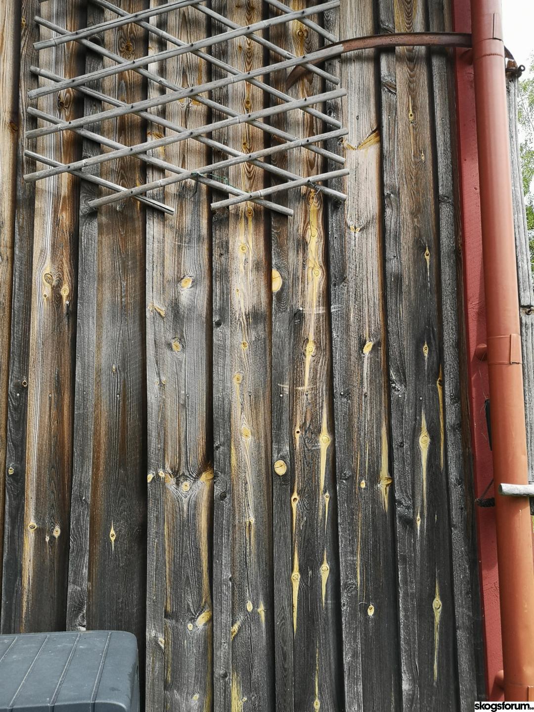

#695684Jag har också bränt trä på mitt hus.
Ser ut som bilderna i @Torbjörn Johnsen s inlägg.
På min panel är det solen som bränt och regn + vind som borstat bort det brända under 20 år.
(Lien får hänga där tills jag tar mig tid att göra ett nytt handtag på orvet).
