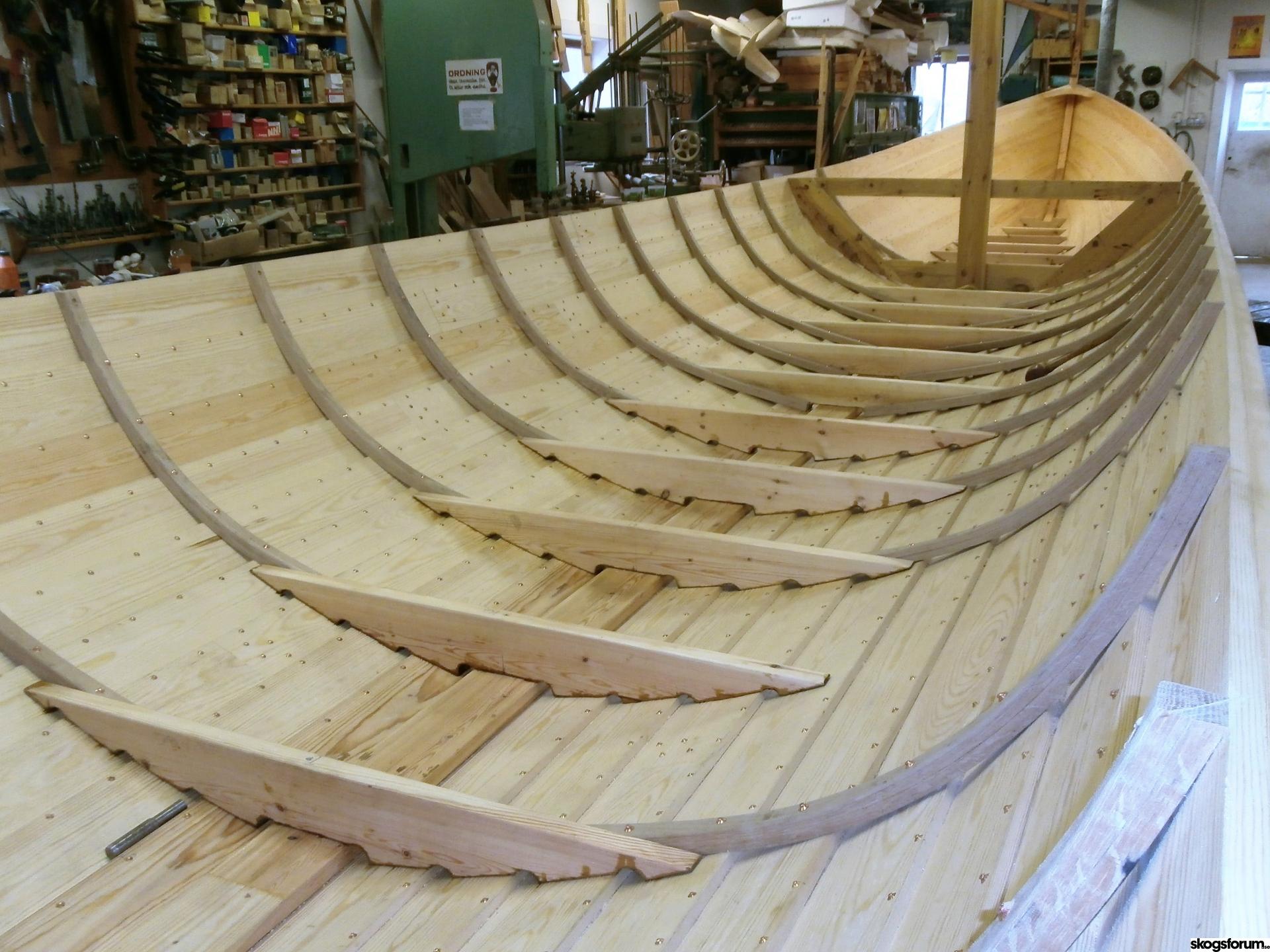

Har basat och nitat 30 av 64 spant på en 15,3 meters kyrkbåt de senaste två dagarna. Efter en timme i bastrumman är ekspanten 30x30 mm,mjuka och lättböjda.

#448049Tack. Detta är båt nummer tretton av samma typ, så jag har ju övat. Trots pratet
om bristen av kvalitetsvirke så finns det inte en enda kvist i bordläggningen.

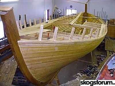

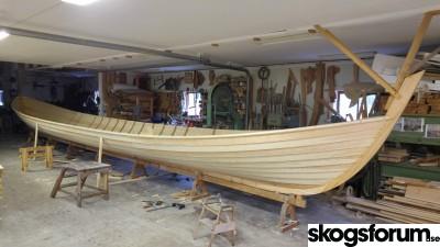

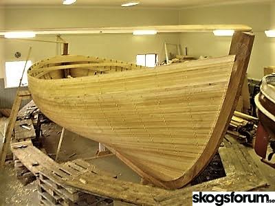

#448139Båtarna byggs och finns Hälsingland, Dellensjöarna och Ljusnan bla. Virket har jag dels sågat själv, dels hämtat från Rundvirke i Söderhamn som sågar stamblock och annat grovtimmer. Lägger in några bilder på en 10 meters fiskekutter byggd fyra år sedan.
