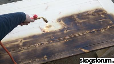

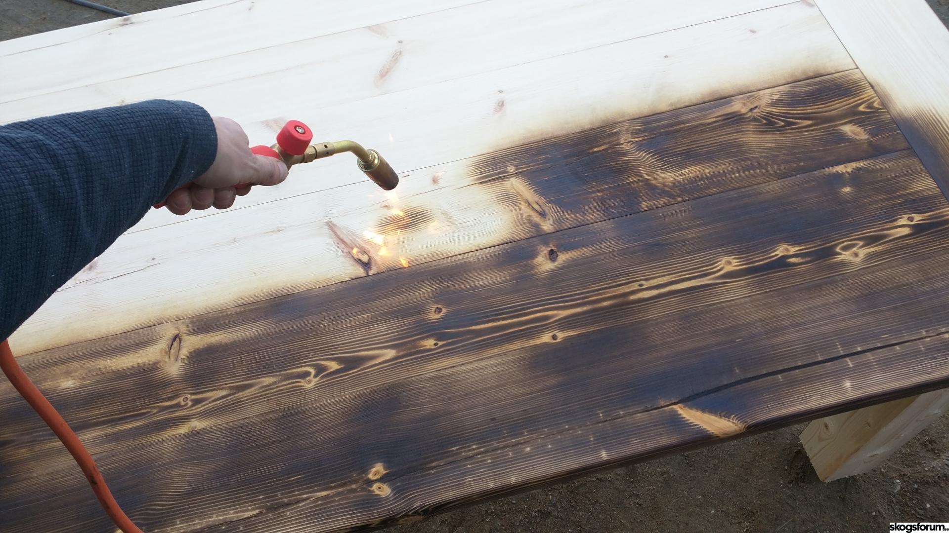

Det som denna tråd ursprungligen handlar om skall inte förväxlas med värmebehandling av trä. Värmebehandling är en helt annan betydligt svårare process. Shou sugi ban handlar bara om att bränna och förkola ytskiktet på trä så att ytskiktet påminner om "alligatorskinn". Om man kolar ytan så mycket vill man inte röra vid den eftersom man blir svart. Det funkar således bara som stående ytterpanel på hus och ger en vattenavstötande effekt. Ingen bör trycka en vit kavaj mot panelen heller skall sägas.
Vill man bara gå halvvägs så kan man bränna bort de mjuka delarna av träet och sedan borsta bort allt som förkolnats. Detta är inte traditionellt, men ger en något tåligare yta (jag håller på att utvärdera detta nu) och ser läckert ut.

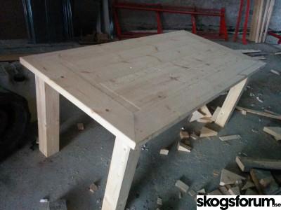

Snyggt bord, Elfving
Har du snickrat det själv?

Ja naturligtvis, bordsytan av furu och underdelen av gran. Man tager vad man haver! Står på altanen idag och används frekvent sommartid! Jag vet exakt var träden stod när de växte dessutom
Än har bara en säsong gått så jag har inget omdöme huruvida ytbehandlingen är fågel eller fisk. Sedan skall man ta i beaktning att furu av hög kvalitet klarar sig bra obehandlat, så min bränning är nog bara estetisk
