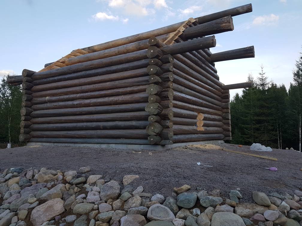

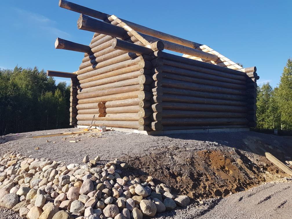

frågande och vetande skrev:Riktigt fint arbete du lagt ner brannäs! Tänk om man kunde göra något liknande, himla kul det hade varit. Gör du det mesta själv? Hur lång tid har du planerat för sett fina projekt.
Jag har haft förmånen att få gå bredvid timmermännens häxmästare och motorsågen Maradona! Suger åt mig alla tips och trix, för att sedan eventuellt kunna timmra en huggkubbe själv..... All ytfinnish (handbarkning, lipning av innerväggar ) har varit mitt ansvar. Därimellan har jag försökt memorera en erfaren timmermans stockval, långdrag, knutritning och motorsågsteknik. Handbarkningen tog ca en vecka, och väggslipning med vinkelslip tog nog också en vecka. Själva knutningen tog nog lite drygt tre veckor.
Lite sena uppdateringar på projektet!
Re: Såga stock till timmerstuga?
Danskar´n
#534689För länge sedan - men sant är det ändå :lol: - jobbade jag på en vuxen-skola med ett stugprojekt. Jag hittade "manualen" i "Svensk Jakt" - dom hade en serie hur man byggde en jaktkoja. Jag köpte ett lass grantimmer i rätt diameter av den lokala skogsägaren. Vi avbarkade o timrade o "laftade" och hade det så himla kul. Det var faktisk inte så svårt, så jag ska verkligen uppfordra till att börja timra...Njutbart o givande o skitkult är det... :-bd
