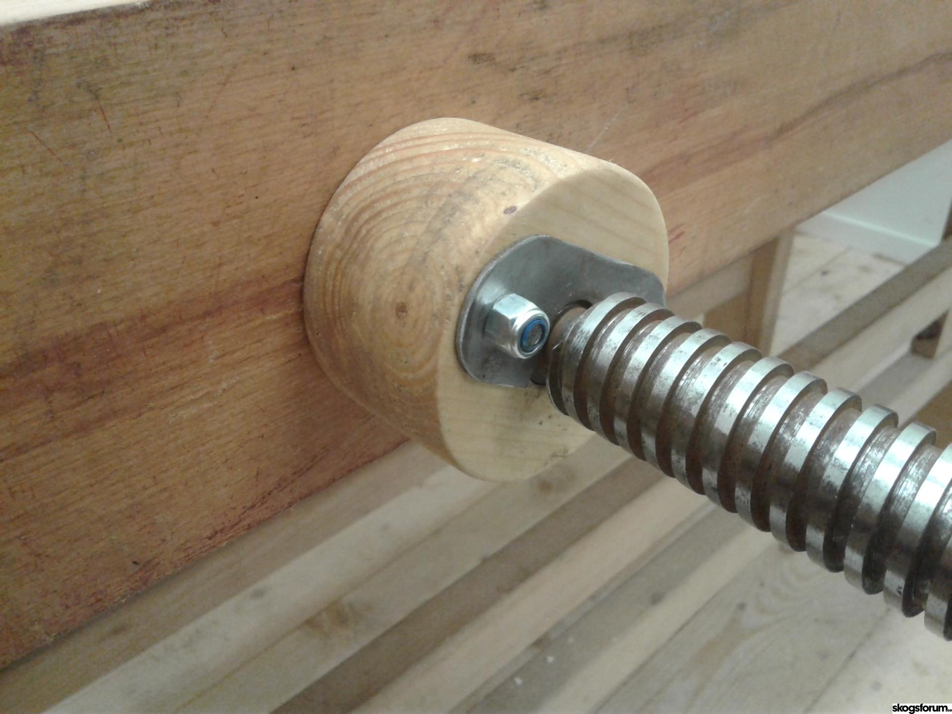

#547190Tack för tipset, Jens! :-bd Jag gnodde tills oljan nästan självantände och det blev hur fint som helst!
Blev även en ny botten av masonit i verktygstråget och, som den uppmärksamme har sett, en ny trissa (heter det så? :???: ) på bänktvingen. Efter lite grubblande grävde jag fram en rejäl bit ask (tror jag) ur virkeshögen och for med den och en skiss till den lokala träindustrin som slängde klabben i planhyveln och sågade ut en hyfsat rund bit ur den. Tills de egna maskinerna är avdammade är det rätt skönt att det inte är långt till Belganet, byn som förmodligen har flest träindustrier per capita i landet. :grin:
Ett Åsa-Nisse-lager bestående av ett par brickor i botten av hålet ser (förhoppningsvis) till att träklossen inte roterar med gängstaven när man drar åt hårt. För övrigt är gängstavarna för låsningsblecket bara dragna i träet. Jag trodde först att jag skulle behöva en droppe epoxy i hålet för att det skulle hålla men det verkar funka bra utan. Det är ju ingen egentlig belastning på dem.
Monterat och klart! Gängorna fick sig också en omgång med rostlösare och stålborste.
Försmädligt nog upptäckte jag vid monteringen att den, som jag trodde, rejält tilltagna ask-trissan inte var tjock nog så tvingen stannar 2 cm från anhållet. :roll: Jag funderar på att skära till och limma på gummipucken från en domkraft men det får bli en annan dag.
Re: Råd om uppfräschning av hyvelbänk
Bax
#547196Eller en vanlig puck......
#547206Nja,puck tror jag kommer att färga stycket som kan vara färdigputsat. Tycker att du ska ha en större trissa eller ser den bara liten ut på bilden.

Jole
#547210Tja, den är 8cm i diameter.
