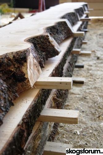

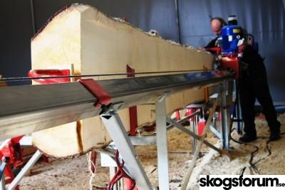

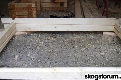

Jag tänkte visa ett bord som jag och min bror gjorde tillsammans under en sommarledighet för nått år sedan.
Vi jobbade med bordet under de dagar som vädret var lite sämre nu när vi hade lyxen att vara under tak.
Materialet har vi tagit från en övergrov gran som blåste omkull. Timmerblocken har vi sågat till 4" timmer, blocken är även sågade koniska för att få lite mer liv i det hela. Rundningen och långdraget har vi gjort med en timmerfräs.
Vi sågade en 8-kantig stolpe som går från gavel till gavel.
Bordskivorna är sågade 80mm och sidorna har vi sparat med stora kvistar.
Bänkarna och skivorna är nästan tre meter långt.
Stommen av bordet är behandlad med roslagsmahogny.
