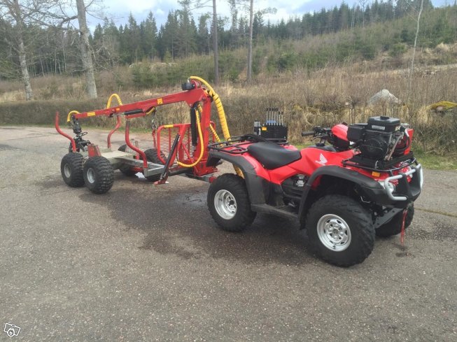

lör 30 apr 2016, 16:48#389831Ett par bilder

lör 30 apr 2016, 17:02#389834Tack!
Det ser onekligen suveränt smidigt ut.
Just nu lutar det åt att sälja båda fyrhjulingarna och Honda-vagnen och köpa en ny fyrhjuling och bandsats.
